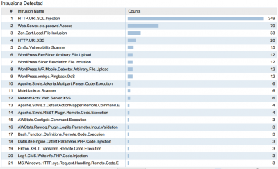

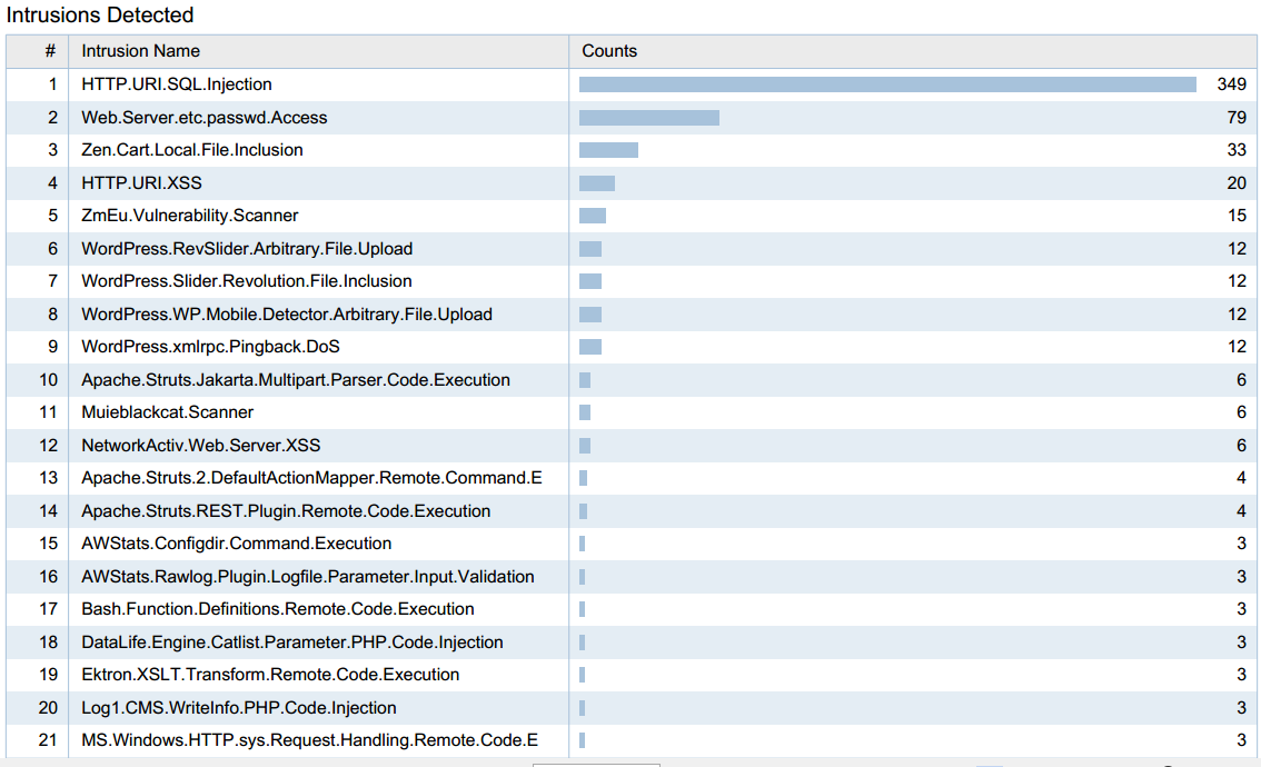

Ai, o čia šiaip... Kad jau planuoji būt WEB serverio adminu, kad susidarytum įspūdį kas laukia :-D Žemiau yra vieno iš mano prižiūrimų tinklų vienos savaitės (taip, tik 7 dienų) bandymų laužtis statistika. Žinoma, absoliuti dauguma iš jų yra automatizuoti bot'ai, bet grėsmė ir galvos skausmas nuo to nė kiek ne mažesni. Man gerai, nes gavęs pinigų iš biudžeto laiku nupirkau padorų dedikuotą UTM (ugniasienė, WEB ugniasienė + krūva visokių papildomų saugumo priemonių):
Screenshot_1.png [ 139.09 KiB | Peržiūrėta 5986 kartus(ų) ]

Kiek supratau, čia statistika tik iš žinomų atakų. 0day exploitus nemanau kad pamatys ir klasifikuos. Čia arba pasiseks ir pažeidžiamumo nebus, arba nepasiseks. Mums pasvajoti apie tokią apsaugą. O dvi valandos mūsų darbo yra lygios 400 žmogaus darbo valandoms. Praktiškai jei sistema pakibs dviem valandoms, tai tas pats, kad vienas žmogus du su puse mėnesio nedirbtu.

Taip, žinoma, čia tiktai žinomos atakos (ir panašios į žinomas). 0-day dėl to ir vadinasi 0-day, kad apie jas niekas nežino ir apsigint neina :-) Bet dėl 0-day aš mažiausiai jaudinčiausi, visų pirma reikia apsisaugot nuo šimtų-tūkstančių jau žinomų ir plačiai paplitusių, tik po to nervintis dėl tų kelių 0-day...
