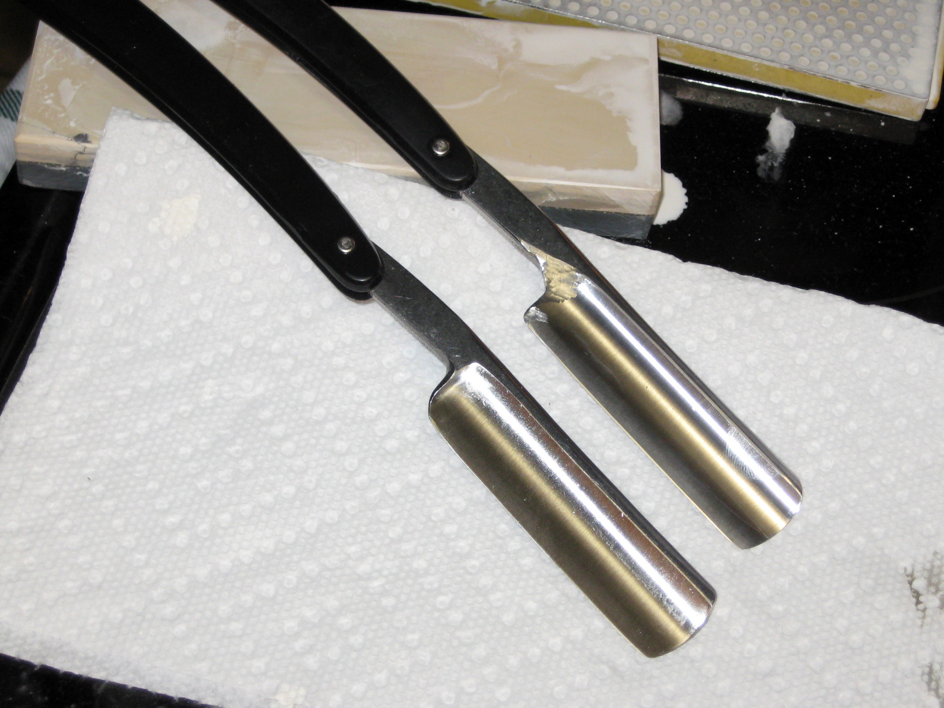

Gal kas gali patarti kur nusipirkti kokybišką skustuvą (опасные бритвы). Pirkau kinietišką tai ...
 Pranešimo tema: Re: Skutimosi priemonės
StandartinėParašytas: 2021-12-08- 1:25
Pranešimai: 679
Jei nesudėtinga, būtų labai įdomu išgirst įspūdžius ir daugiau info apie tą kinietišką, kas būtent jame neįtiko.
Pats (iki kol nespjoviau į šitą užsiėmimą) gerus 5 metus skutausi išimtinai kinietišku "Gold dolar" už ~4 $, kurį nusipirkau be didelių lūkesčių, pasižaidimui, kad jei paeis nereiktų naudoti 100 metų senumo britišką ir vokišką antikvariatą, o jei nepaeis, gal bent tiks pieštukams drožt. Įspūdžiai kuo puikiausi, atsirado dar pora kiniečių, o senobiniai Solingen'ai ir Wilkinsonai grįžo į lentyną ant raudono aksomo pagalvėlės, kur jiems ir vieta.
Vienintelis minusas - skustuvas atvažiuoja netinkamas naudojimui - negalastas ir tiesiai nuo konvejerio palikta pėdos geometrija neleidžia normaliai galąsti. Reikia suinvestuot 5-10 min su Dremeliu pėdos sutvarkymui, dar tiek pat galandimui/pustymui ir turim puikų skustuvą (kaip jau rašiau, palygint turiu su kuo) praktiškai už dyką.
Savo laiku, kai kažkiek domėjausi šiuo reikalu, forumuose reguliariai šmėkščiojo prisipažinimai, kai smarkiai solidaus amžiaus ir patirties piliečiai vos ne su kažkokia gėda rašo, kad iš visos kolekcijos vienas maloniausiai skutančių analogiškas manajam, ar panašus kinietis.
Čia aišku daug erdvės skoniams, flomasteriams ir snobizmui, bet gal visgi (žiūrint grynai utilitariškai) išdrožt ir užgrūdint gabaliuką anglinio plieno nėra toks jau raketų mokslas.
Nors, aišku, ne po pacanski ir pigaus plastiko kriaunos džiugina ne taip kaip dramblio kaulas. ;)
p.s. Pilnai daleidžiu, kad man tiesiog pasisekė, o kokybė (tam tarpe termo apdirbimo) gali būt labai įvairi.

jei skustuvą paruošei per 20 minučių tai jis jau iš gamyklos turėjo būti "beveik" paruoštas.
Iš gamyklos jis išeina negalastas ir, svarbiausia, su durnai padarytu ašmenų stabilizatoriumi (išplatėjimu grind'o pradžioj), kuris neleidžia ašmenims visu ilgiu atsigulti ant akmens - kol jo pilnai nenudroži, geležtė ant abrazyvo stovi kampu.
Šitoj foto matosi before/after (nuotrauka ne mano, bet principas aiškus, gal tik darbo precizika duoda užuominą iš kur auga piliečio rankos, nebent specialiai siekta tokios paleolitinės estetikos :)):

Pas mane irgi "gold dolar". Nuo rankos plaukus skuta o barzdos ne. Gal nemoku pagaląsti. Pabandysiu nuimti toje vietoje metalą kaip nuotraukoje.
