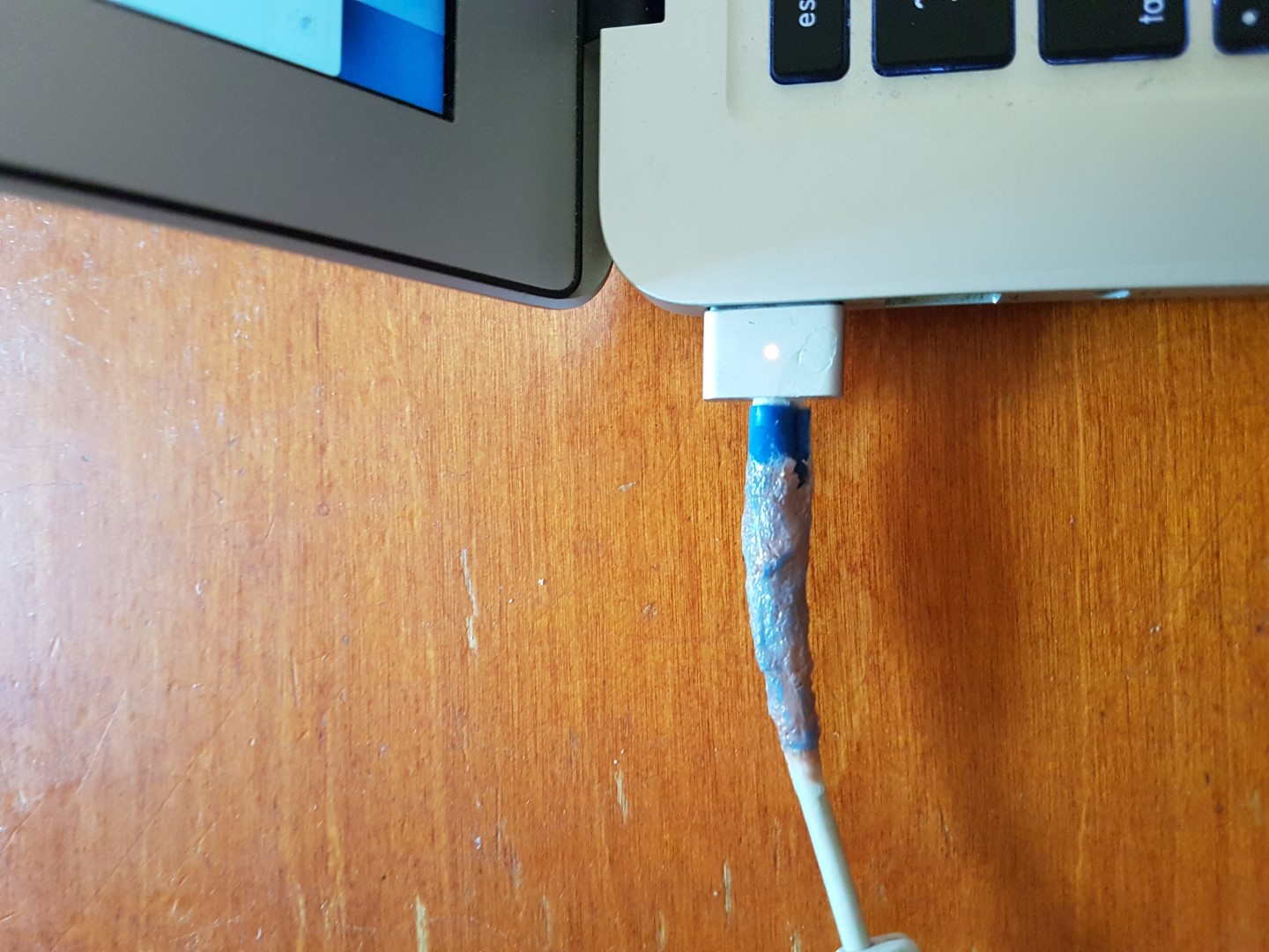

Sveiki. Reikia praplyšusį kompo įkrovimo laidą sulopyt.
Gal galit patart kuo?
Kažkokie moldable plastic / glue būna ... :/
StandartinėParašytas: 2018-02-22- 12:09
O kurioj vietoj plyšo ir kaip? Gali gal nuotrauką įdėt?
StandartinėParašytas: 2018-02-22- 13:32
Foto - tik dabartinio vaizdo: apvyniota izoliacija ir sutvirtinta klijais
Spėju, kad šuva pasidarbavo. Bet tik spėju. Klausiau - padla tyli, akis suka šonan. 8(
20180222_112352.jpg [ 343.75 KiB | Peržiūrėta 5200 kartus(ų) ]
StandartinėParašytas: 2018-02-22- 13:39
Aviacinė silikoninė juosta "Self-Fusing Silicone Rubber Electrical Tape". Mano prašymu pavogė ritinį. Termokembriko čia neuždėsi laido neperpjovęs. Galiu gabaliuką padovanoti.
Man atrodo aš turiu tokį atliekamą kabelį namuose, galėčiau padovanot. Grįžęs patikrinsiu, parašysiu jei tebėra.

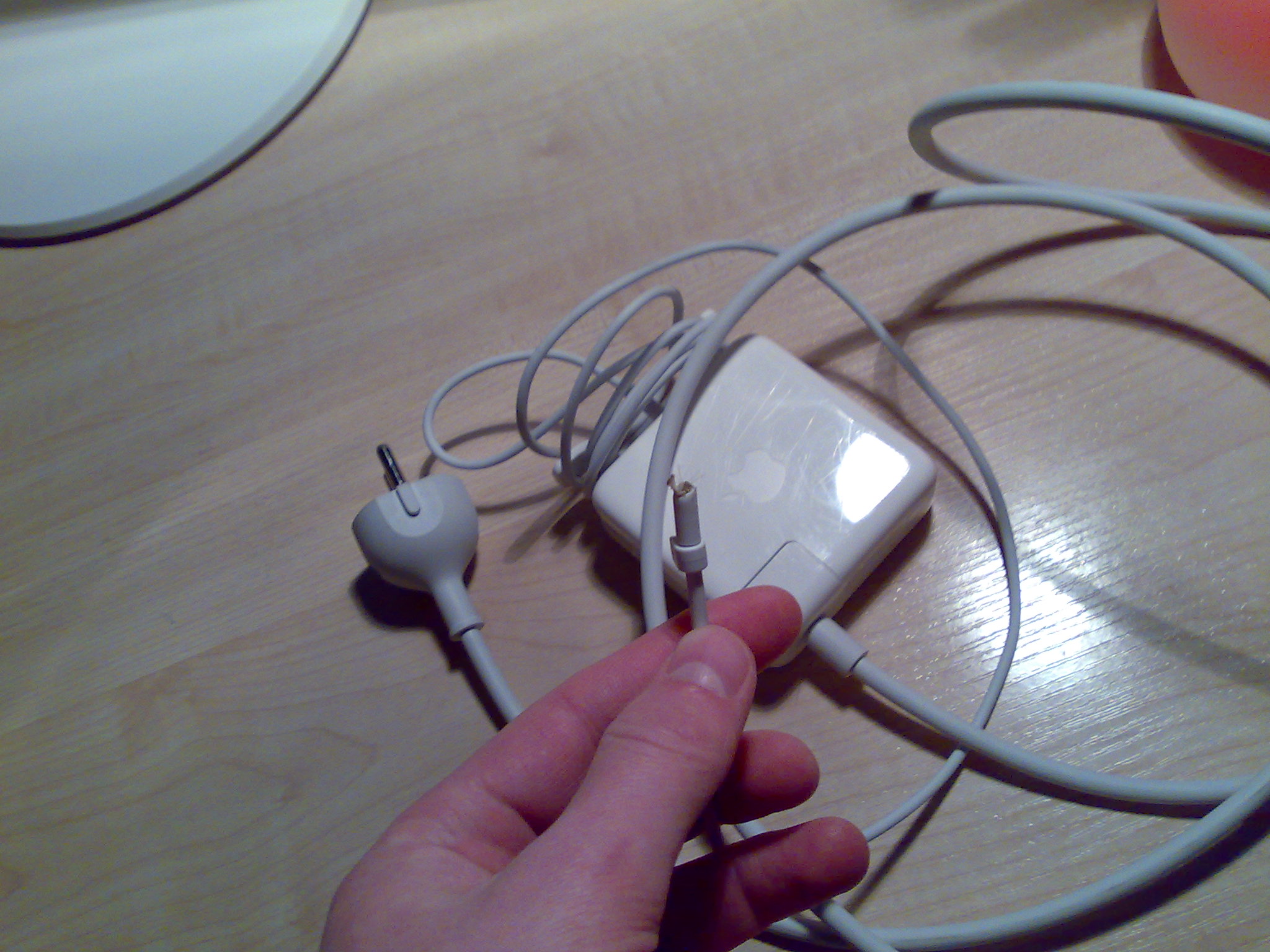

Ech, pasirodo, priešingai, turiu maitinimo bloką su kabeliu, bet be antgalio:
20180222002.jpg [ 489.17 KiB | Peržiūrėta 5150 kartus(ų) ]

O as tokį ismečiau...
O kur antgalis? Katė apgraužė ? :E

Pjauni, užmauni baltą termovamzdelį, sulituoji laidus, izoliuoji, pakaitini vamzdelį - vualia :)
