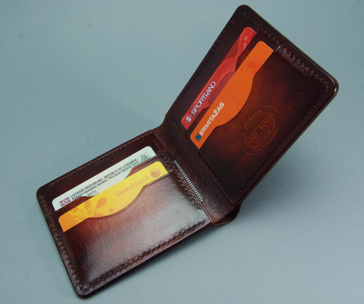

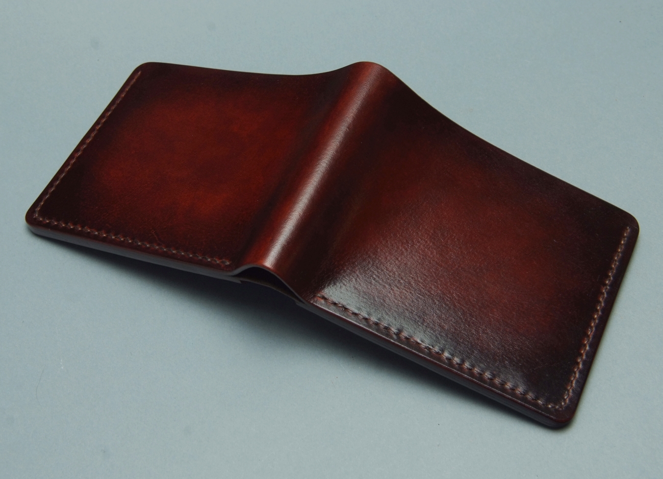

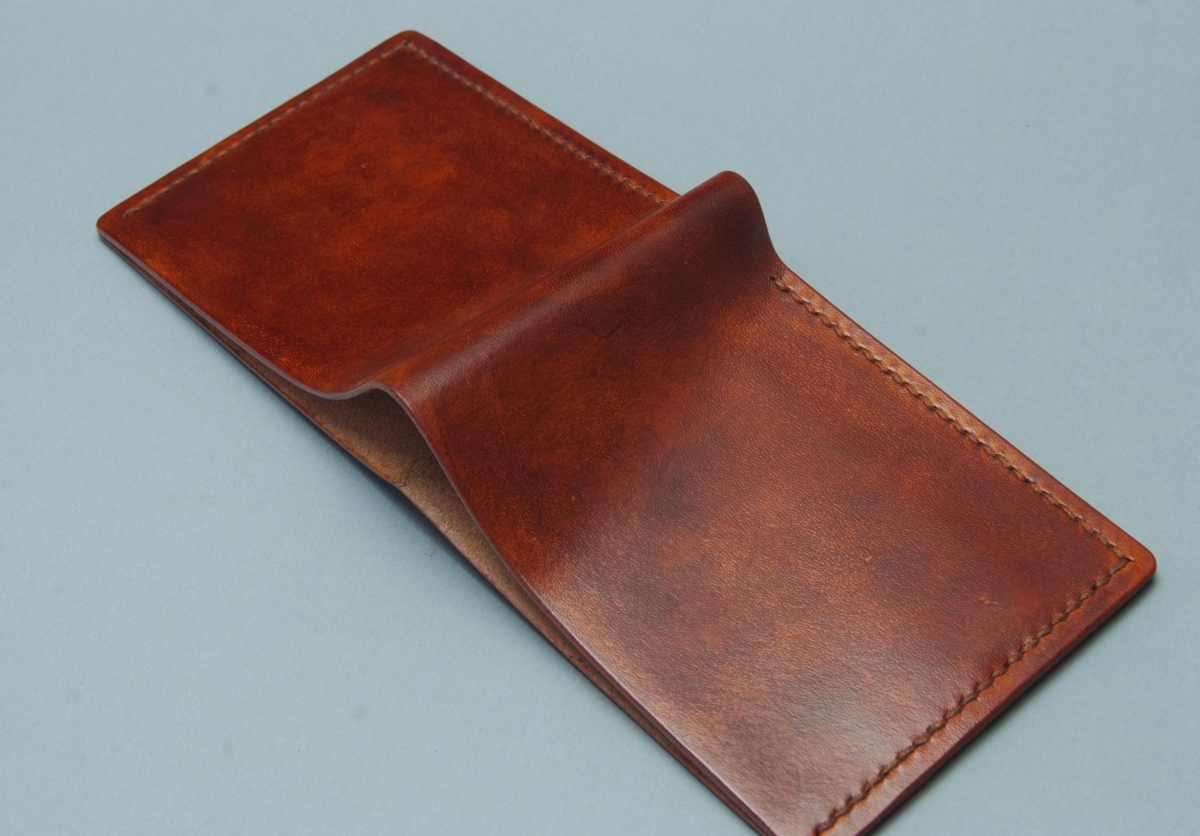

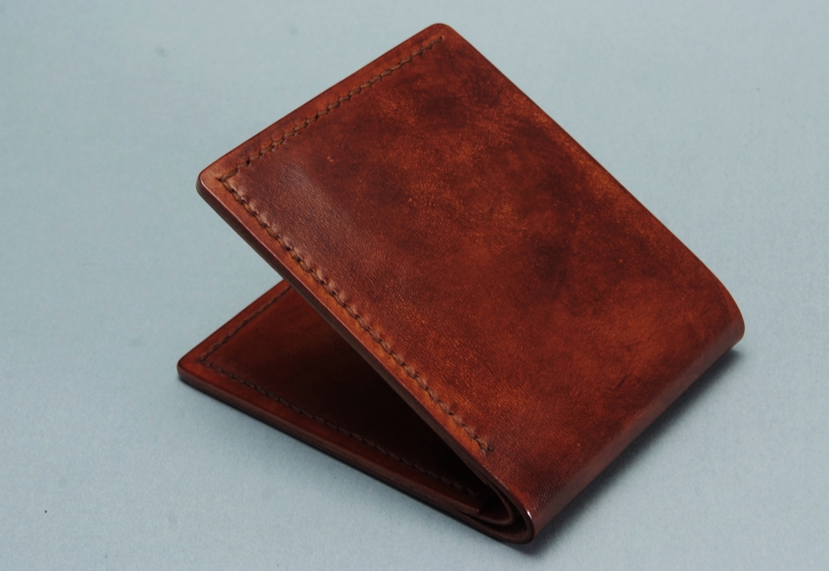

Baigiau kepti pirmą pasvilusį blyną :) ...
Vyriška piniginė iš augalinio rauginimo Vashetta odos , dydis 9x11,5cm , oda išorinė 1,7mm , vidus 1,1mm . Padaryta klaidų , tikiuosi kita bus be jų :) ...

Vidų reikia dėt max 0.8… viršelis 1.2mm. vidus gumuotas. Ir kampus reikia dėt didesnio spindulio. Ir skylės duriamos iš abiejų pusių.

Cituoti:
Vidų reikia dėt max 0.8… viršelis 1.2mm. vidus gumuotas ....
Dėl odos storio - kiek ieškojau info/peržiūrėjau video, tokio stiliaus piniginėms, išorei naudoja 1,5mm , viduj 0,8-1,1mm , aš naudojau ką šiuo metu turiu . Iš vidaus padengiau gum tragacanth . Gyvai tikrai nėra masyvi , nebent dar dėti po vieną sluoksnį kiekvienai pusei...
Dėl kampų - sakyčiau skonio reikalas , gal kažkiek pabandysiu apvalinti didesniu diametru , bet kai daug , man jau nepatinka ...
Dėl skylių - va čia 100proc. sutinku , didžiausias 'prakolas' buvo ... Dar nežinau , gal reikėtų siūlo plonesnio , dabar siuvau 0,8mm itališku (skiriasi storiai nuo kinietiškų), dabr nusipirkau 0,6 , išbandysiu ...

Na vidus dna bent aš naudoju 0.8mm, paprasčiausiai netilps didesnis kiekis kreditinių, vienai kišenėlei turi tilpt 2vnt. Ir kišenėlių viršus neturi lydimosios linijos, kad nepersiplėstų. Viršeliui geriausia dėt klijuotą odelę. O dėl radiusų, kad neatsilankstytų viršus. Jo siūlas 0.6mm

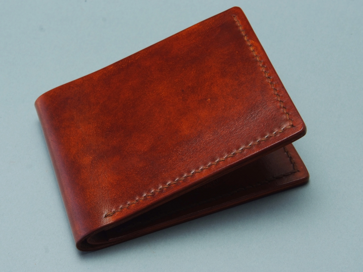

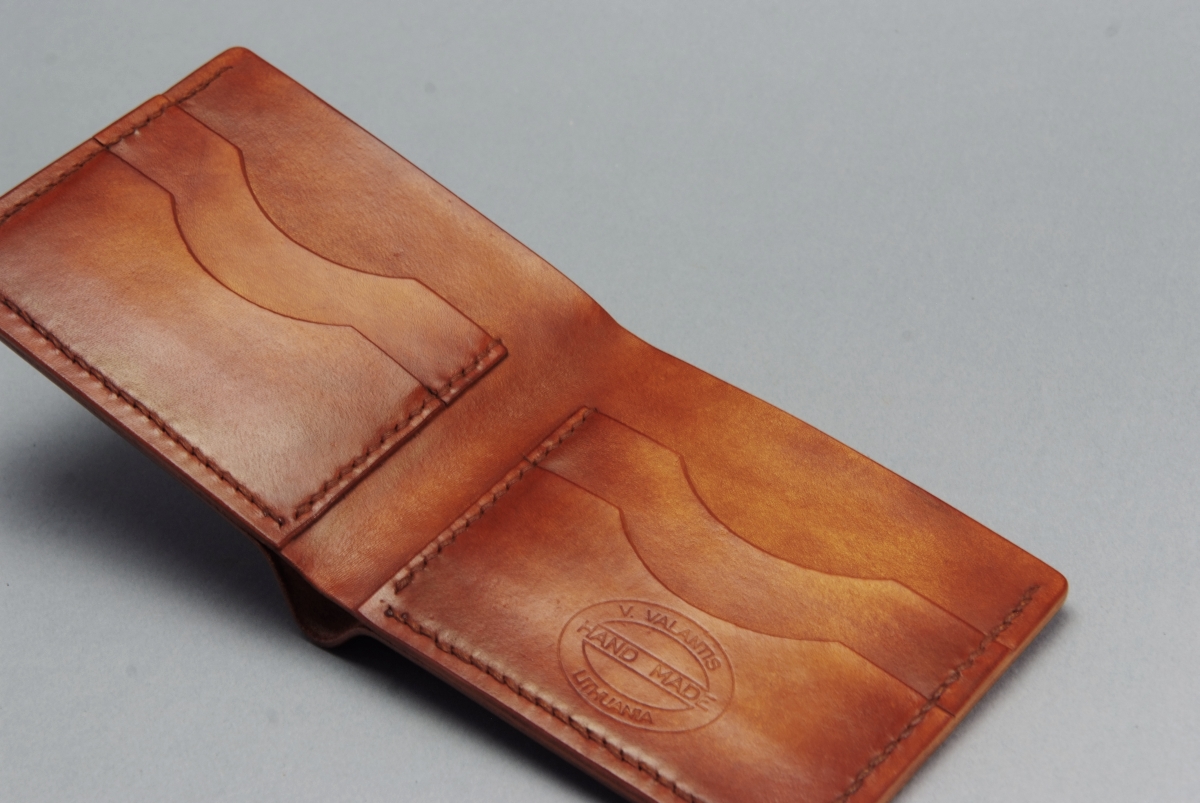

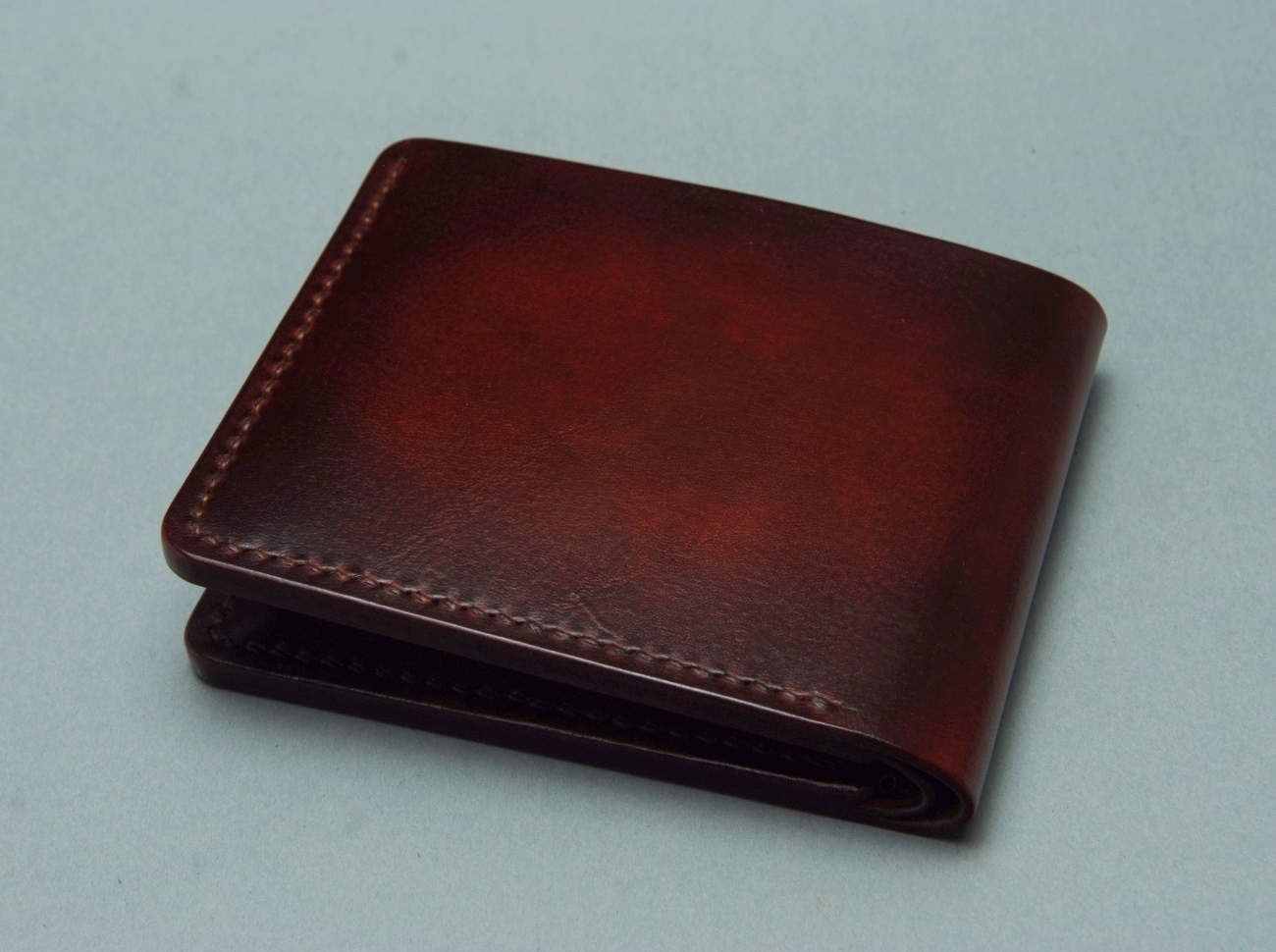

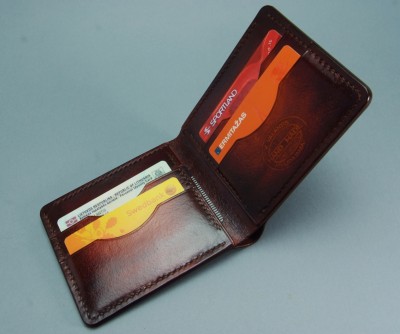

Užbaigiau antrą piniginę iš tos pačios augalinio rauginimo Vashetta odos , dydis 9,5 x11,5cm , oda išorinė 1,7mm , vidus 1,1mm ,daugiau skyrių , dažiau a le vintage stiliumi :) , na gavosi, ne visai ko norėjau ...
Padaryti pavyko jau kiek geriau ,manau visur reikia praktikos ...

Žymiai geriau, dar vienas niuansas, pabandykit paplonont odą, ties vietomis, kur jaučiat kad per stora, nes dabar viršelio briauna atrodo labai stora.

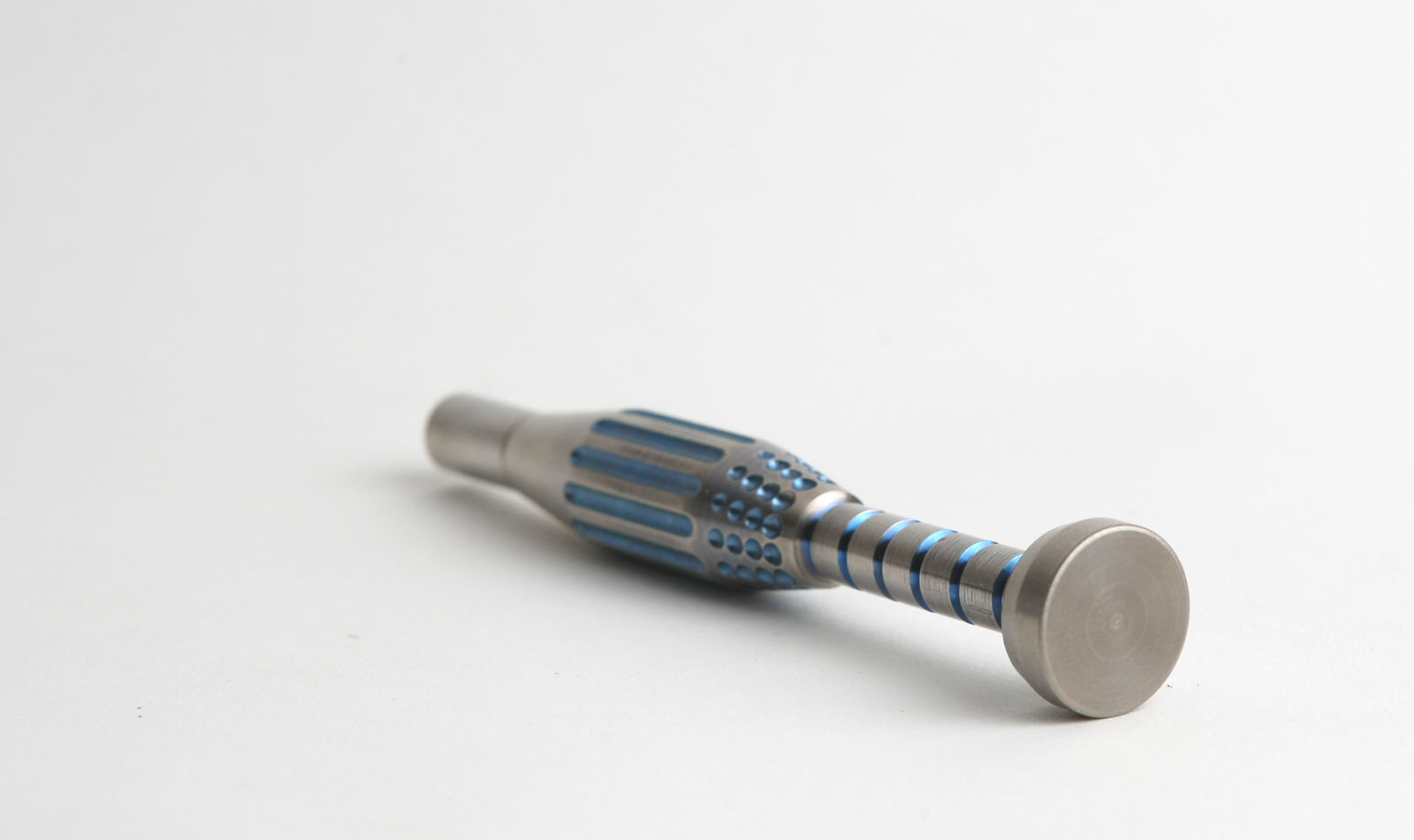

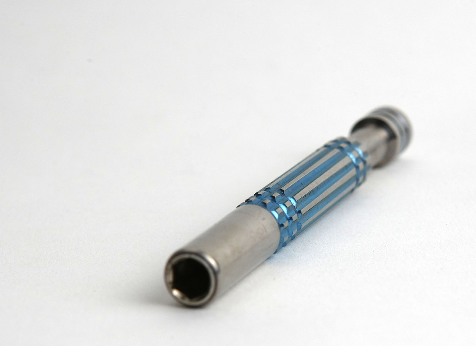

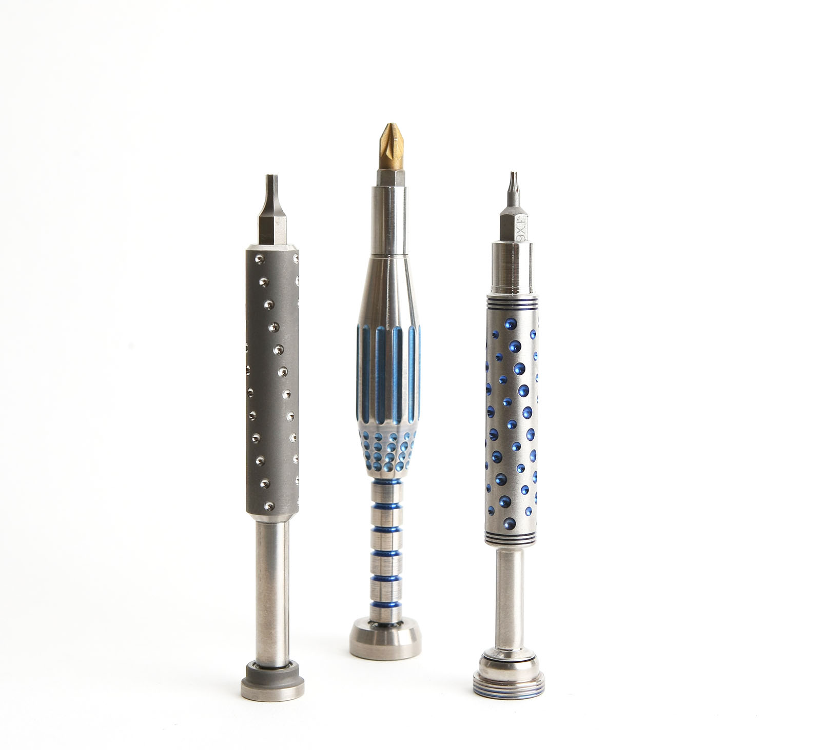

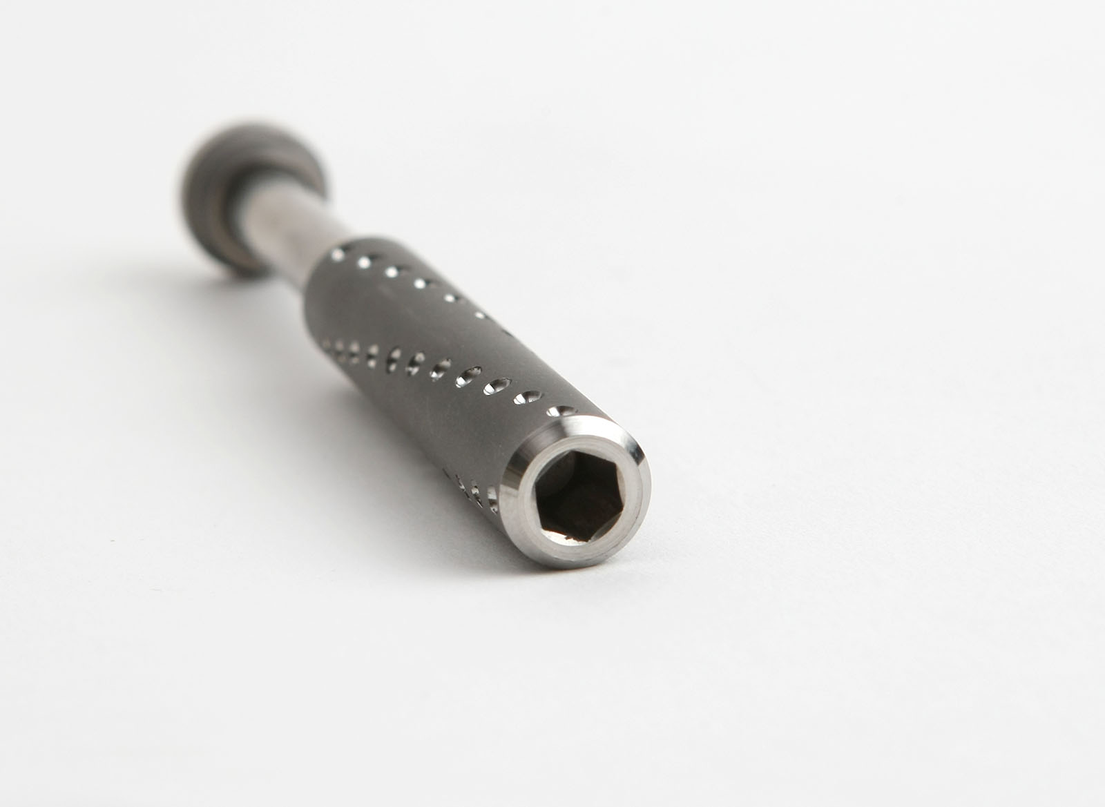

Naujas užsiėmimas - titaniniai atsuktuvai :D
Neturiu šešiakampio grąžto, tai į skylę įpresuoju (+ įklijuoju guolių klijais) nutekintą, kokybišką magnetinį laikiklį. Visų atsuktuvų rankos atrama su guoliuku, maloniam darbui :)
Ps. Kolkas nepavyksta nusipirkti gražaus atsuktuvo galiuko (bituko) tai paprasti kiek darko bendrą vaizdą...
PPS. Jei ką domina - pm , orientacinė kaina apie 30€
