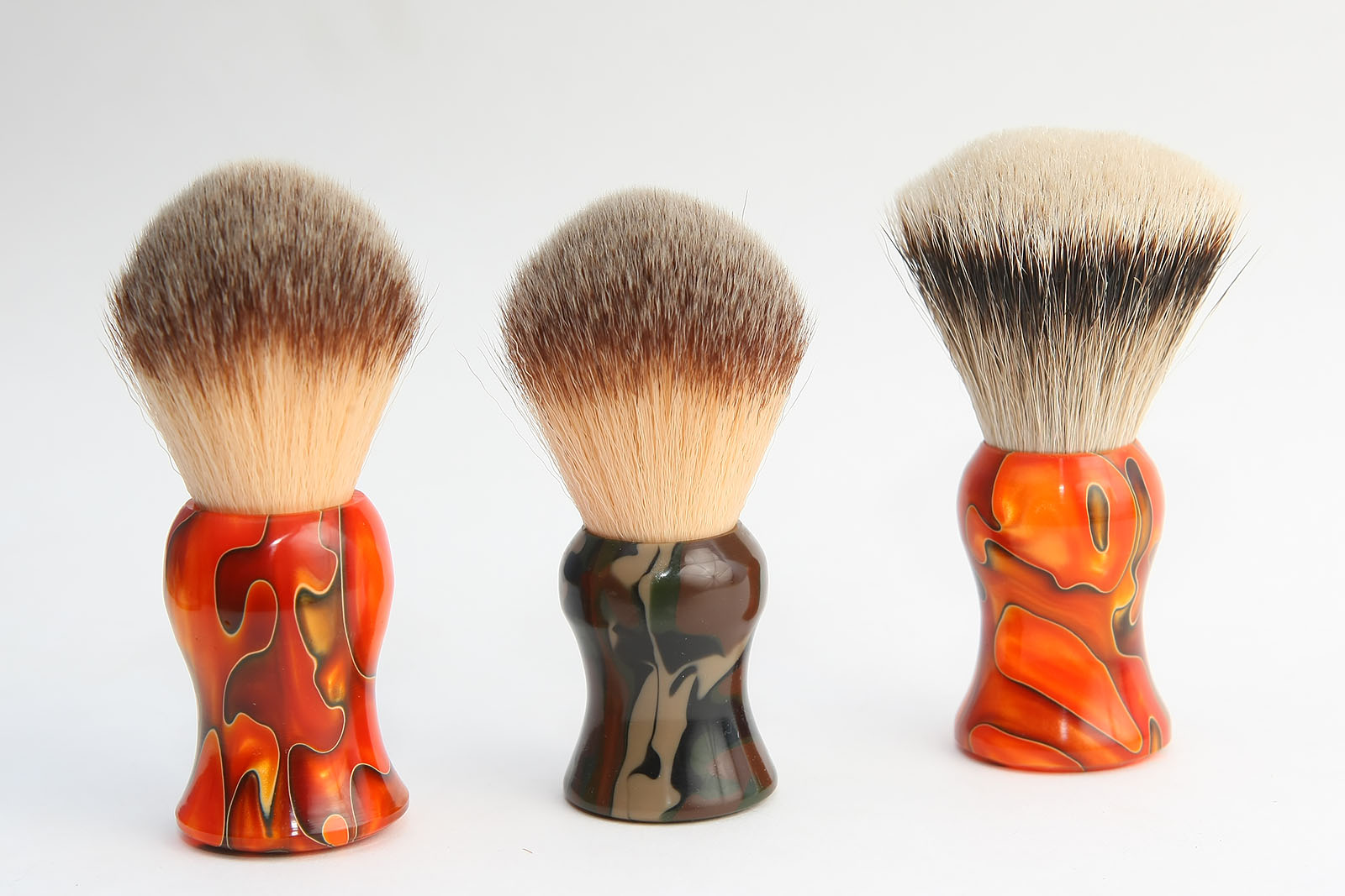

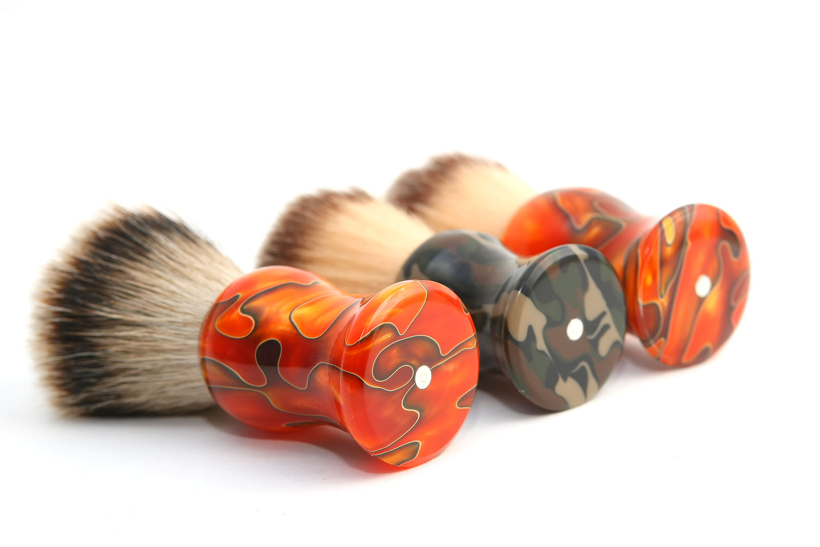

Su parankinėmis priemonėmis (lievomis medžio tekinimo staklėmis) ištekintos rankenytės iš akrilo. Mazgai - sintetika ir silvertip'as. Tradiciškai rankenoje magnetukai, šiuo atveju jie paatogiai užkiša skylę likusią nuo staklių centravimo.

Gražu :) . Nauja niša? :/ :)
 Pranešimo tema: Re: Skutimosi priemonės
StandartinėParašytas: 2016-03-06- 11:23
Gražu. :liuks: Ir mazgus pats darei? :/

kaip pirmas blynas tai visai neprisvilęs :D mazgą su derva tvirtinai?

Gal tiek to, kolkas nepradėsiu. Ateičiai - užmečiau meškerę, jei pavyks, atsiras galimybė į stakles įsispausti keturkampį brusęlį, tada bus galima apie kažką tokio pagalvoti....
Mazgai įklijuoti epoxy derva. Kas dėl rankenų formų, tai reiktų pamėginti. Kolkas dariau pagal omegos šepetuką, šita forma gerai laikosi net ir muiluotoje rankoje. Šiaip reiktų labiau susirgti šita liga, kolkas man tie šepetukai nelabai skiriasi...

Kokių parametrų skylę mazgui darei?

D24, viršus kiek praplatintas, gylio nepasakysiu, matavau kad sintetikos aukštis butų 55mm, barsuko atrodo 50. Čia pagal Andriaus rekomendacijas.
