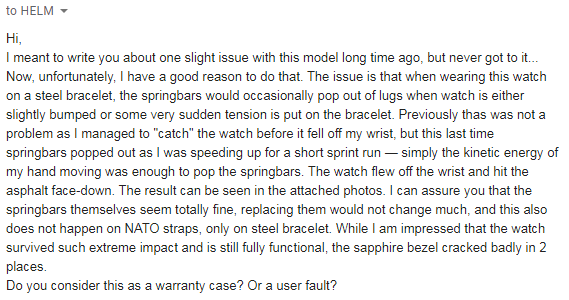

Buvau penktadienio vakarą Kaune. Buvo viskio butelis. Apie vidurnaktį sugalvojom išeit pasivaikščiot po užmiesčio parkus/miškelius. Kai iš miškų vėl išėjom ant asfaltuoto takelio (čia gal kokią 2:30 nakties jau), kažkaip šovė mintis prabėgt sprintą. Kadangi laikrodis gan sunkus, darant pagreitėjimą jo inercija buvo pakankamai didelė, kad riešo judėjimo kinetinė energiją išluptų apyranką ir tėškęsi į asfaltą :-D Žemiau prisegtas mano laiškas laikrodžio gamintojui.

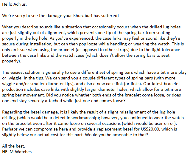

Trumpai vertimą galima, bent esmę.
StandartinėParašytas: 2020-04-28- 22:28
Svajus rašė:
Na jie pripažino, kad čia yra gamybos defektas, kad padarė per daug griežtas tolerancijas, dėl ko jei apyrankę laikančių strypelių skylutės išgręžiamos ne visiškai 100% idealiai tiesiai viena prieš kitą, tada tie strypeliai ne visai gerai įlenda ir dėl tų pačių griežtų tolerancijų bet koks stresas, tenkantis apyrankei, tiesiogiai perduodamas strypeliams ir jie ištrūksta lauk. Dabar jie gamybos procesą jau pakeitė ir skylutes bei strypelius gamina su kiek mažiau griežtom tolerancijom, kad anie turėtų šiek tiek vietos judėti ir visada normaliai įsistatytų.
Tačiau kadangi aš toliau nešiojau laikrodį su plienine apyranke nors jau buvau pastebėjęs šitą defektą anksčiau, tai yra iš dalies ir mano kaltė, dėl to siūlo atsiųst naujus, patobulintus strypelius bei apyrankės dalis, taip pat naują safyrinį bezel pakeitimui su nuolaida (už 20$).

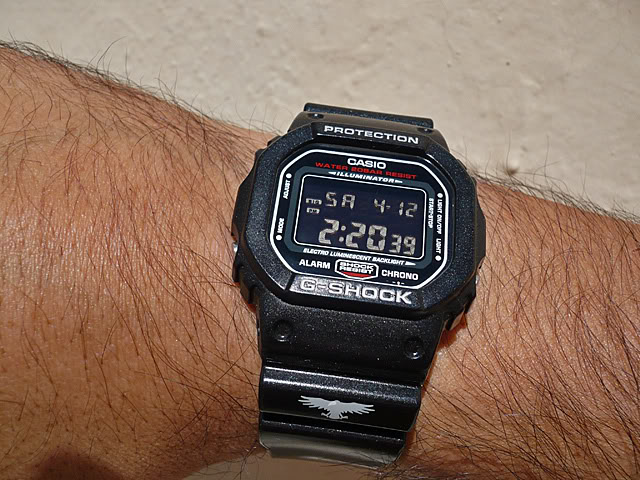

Reikia juodo laikrodžio:
Toks tiks? ;)

Aha, šitą ir pats žiūrinėjau kažkada, tiktai tie atvirkštiniai-juodi LCD atrodo sunkiai įžiūrimi neidealiomis sąlygomis... :-) Reiktų gyvai patikrint.

Draugė turi casio su inverted ekranu, žiauriai nepraktiška, labai nerekomenduočiau, sunkiai įskaitoma jei bent kiek tamsiau. :ne:

Yra pašvietimas ir tada matosi gal net geriau, nei įprastas.

Aha, dėl apšvietimo tiesa, plius Casio turi kelias variacijas tų inverted ekranų. Pati baisiausia iš jų yra ta, kur ne juodai-baltas, o juodai-auksinis. Tavo pavyzdyje, kaip suprantu, yra juodai-baltas, kuris gal visai pusė velnio?

Turiu kelis inversinius Casio ir visų kontrastas nors ir juodai-baltas, bet kažkiek skirtingo intensyvumo. Pas Raven`ą beje ryškiausias. Gal dėl to, kad "limited edition".
O šiaip jau akivaizdu, kad inversiniai daromi ne todėl, kad geresni už tradicinius. Jie tiesiog kitokie - neįprasti. :)
