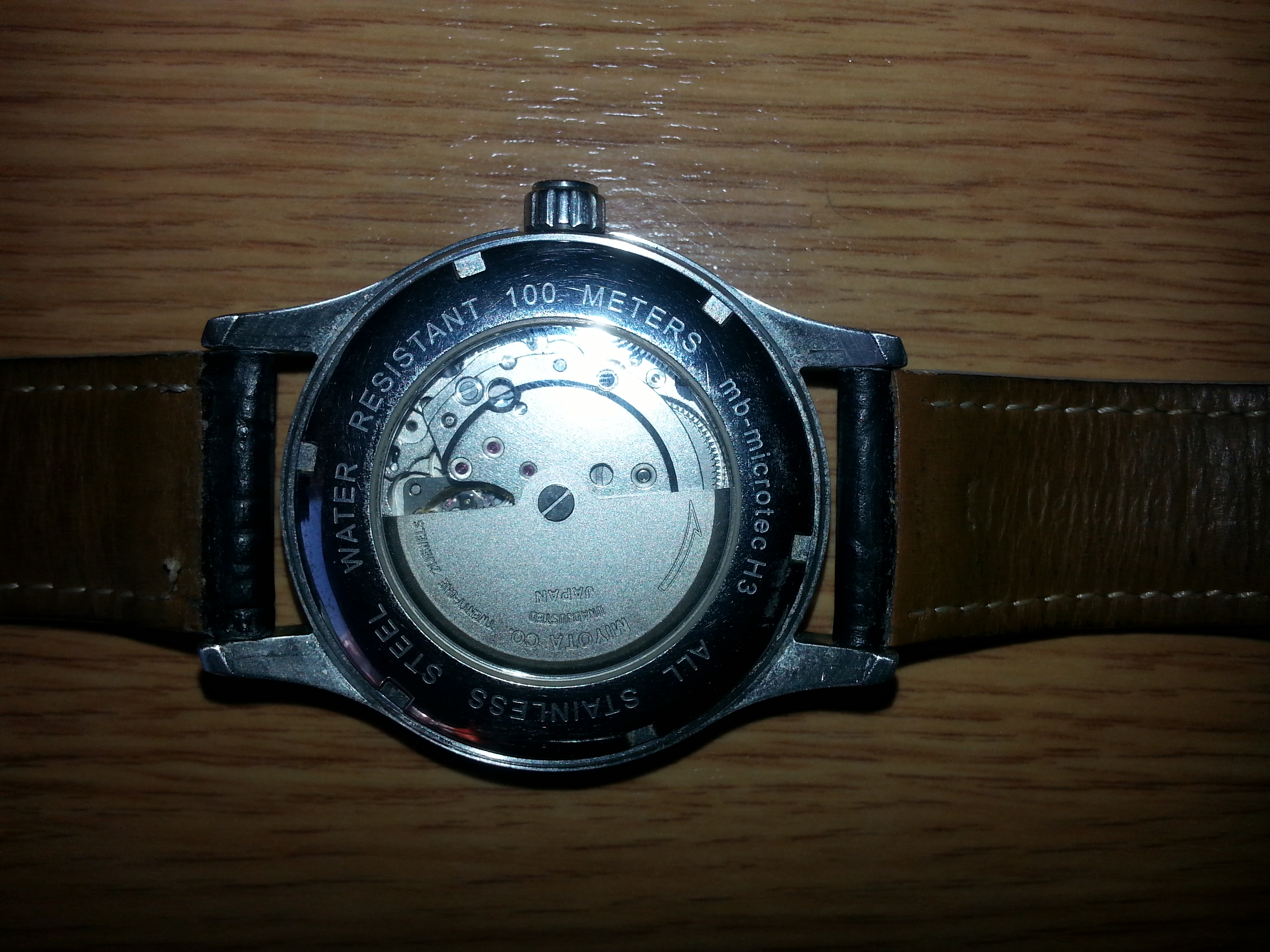

Sveiki forumieciai.Gal kas susiduret su panasia problema?Mano laikroduko miyota mechanizmas nebeveikia kaip priklauso,kol ant rankos kaip ir nera problemu,bet tik nusiemus ir padejus po 15 min.laikrodis sustoja,ryte vel reikia nustatinet is naujo.Nunesiau pas meistra pareiske kad uzvedimo velenas issuka uzvesta spyruokle,bet as manau kad meistras ne ta liga nustate,nes net nebuvo atidares laikroduko. :help:
Keistai tu čia....Kaltini kad meistras neatidaręs gedimą nustatė, tačiau tikiesi kad forumiečiai iš foto nustatys.
Paprastas klausimas? O kodėl tu manai kad diagnozė neteisinga?

Foto ne gedimo nustatymui :ne:O del tos spyruokles gal ir teisus meistras,bet kai pareiske kad nebesutvarkomas,todel ir kilo abejoniu jo diagnoze :/ Ir nesvarbu ar rankiniu budu uzvedi ar nesioji visvien nusiemus po 15-20min.sustoja.Todel ir klausiu forumieciu gal kazkam buvo panasus gedimas?

O kaip gedimas pasireiškia? Jei užvesti rankomis - kiek laiko eina laikrodis iki sustojimo ? Ar šiame calibre yra rankinis užvedimas ? Ar laikrodis sustoja tam tikroje padėtyje ar visose padėtyse? Būtų VLN, pastatytume laikrodį ant stendo, matytume kas blogai su tikslumu įvairiuose padėtyse.
Sveiki.Mechanizmas turi rankini prisukima,siandien kaip tik isbandziau,uzvedziau padejau, pora valandu ir sustojo.Panesiojus dar greiciau sustoja,apytiksliai po pusvalandzio.Sustoja bet kokioje padetije.Su Vilnium sunkoka nes givenu kitame gale lietuvos :) Galvoju keist kita mehcanizma :/

Sveiki. Toliau bus tik spėlionės. Bent pagal simptomus praslysta bugno spyruoklė. Bet pats esu prie diletanto. Rusiškuose bent jau padaryta kad spyruoklė esant ribiniam užvedimui praslystu apsaugodama mechanizmą nuo pažeidimo. Bet tikėtina jog Jūsų atveju spyruoklė praslysta ankščiau nei reikia. Kaip Jūs sužinote, kad prisukote laikrodį ?
Labas.Nezinau ar prisuku.anksciau apie 35 uzvedimo galvute pasukimus ir laikrodis veikdavo be problemu apie 40 val.Dabar darau taip pat rezultatas nuviliantis :(

Dar viena spėlionė. Tada gali būti banalus mechanizmo tepalų išdžiuvimas. Kaip seniai darytas repassažas ? Gal ant akmenų vietoje tepalo tik purvas teliko? Vienas iš požymių kad jau seniai reikia pertepti laikrodį - darbo eigos sumažėjimas.
Pirktas 2016 pavasari,repassazas dar nedarytas :ups:

O kiek jisai gulėjo parduotuvėje ? :) Tai gal visa problema - repassažo poreikis ? :)

Aciu uz paprotinima :) bus daromas repassazas :ok:
