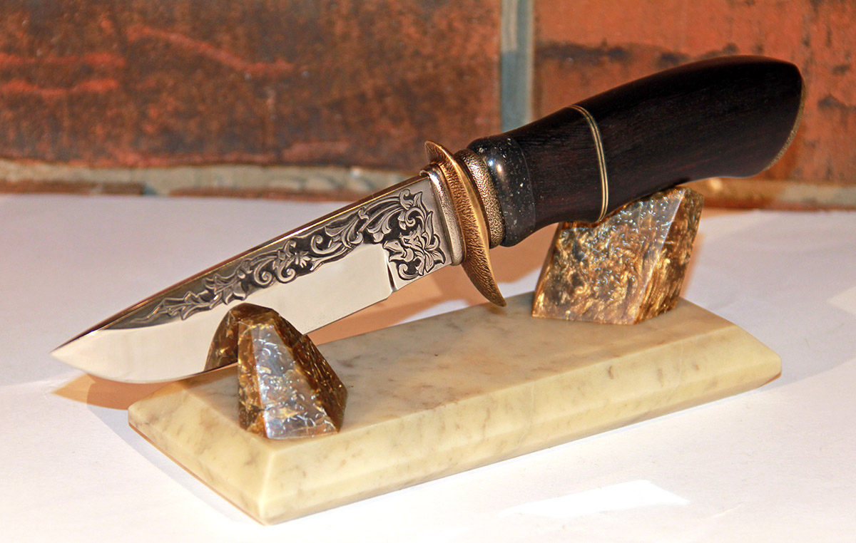

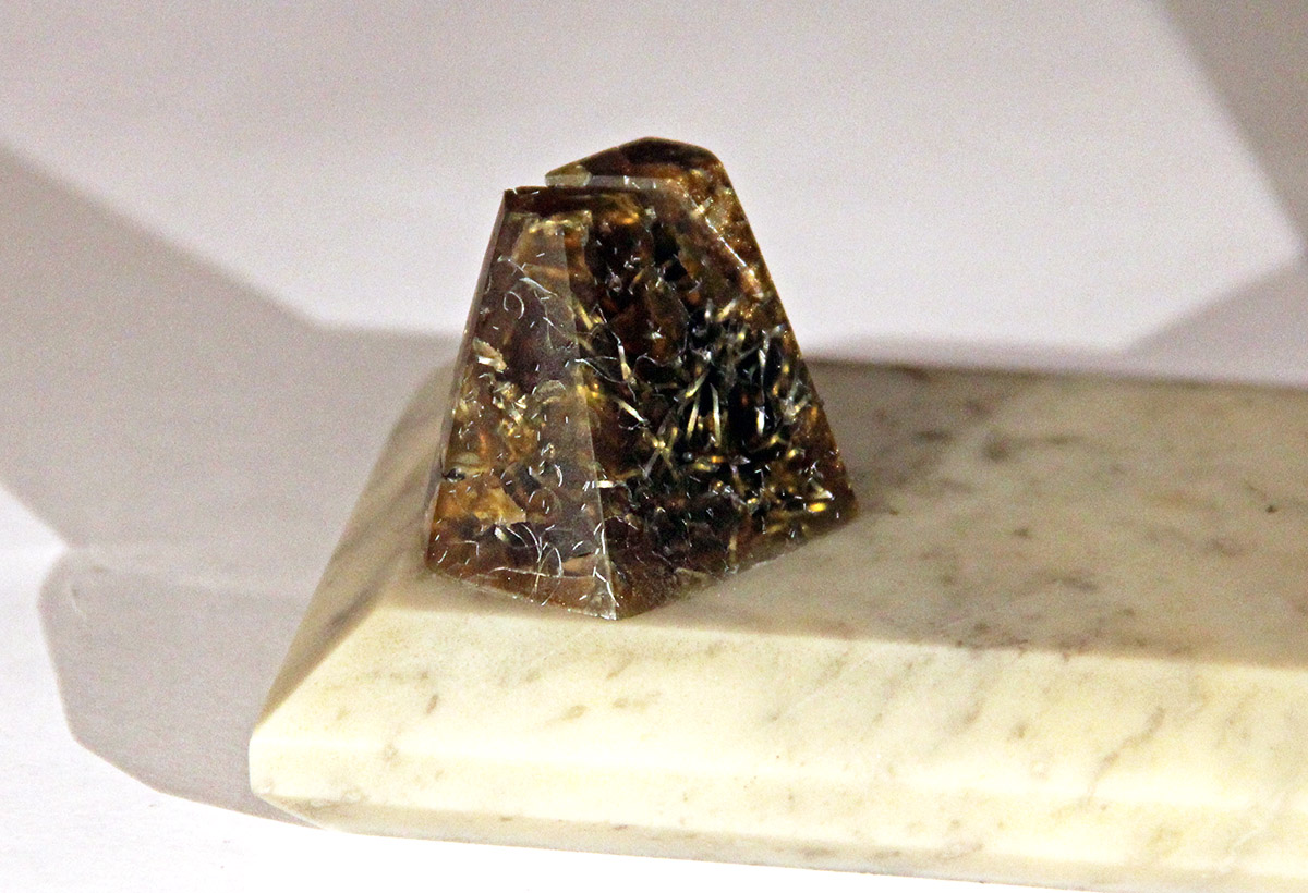

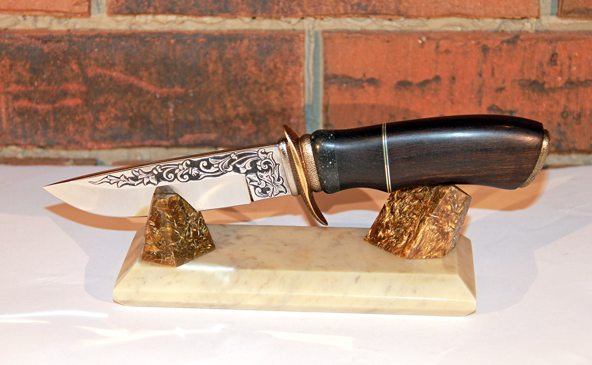

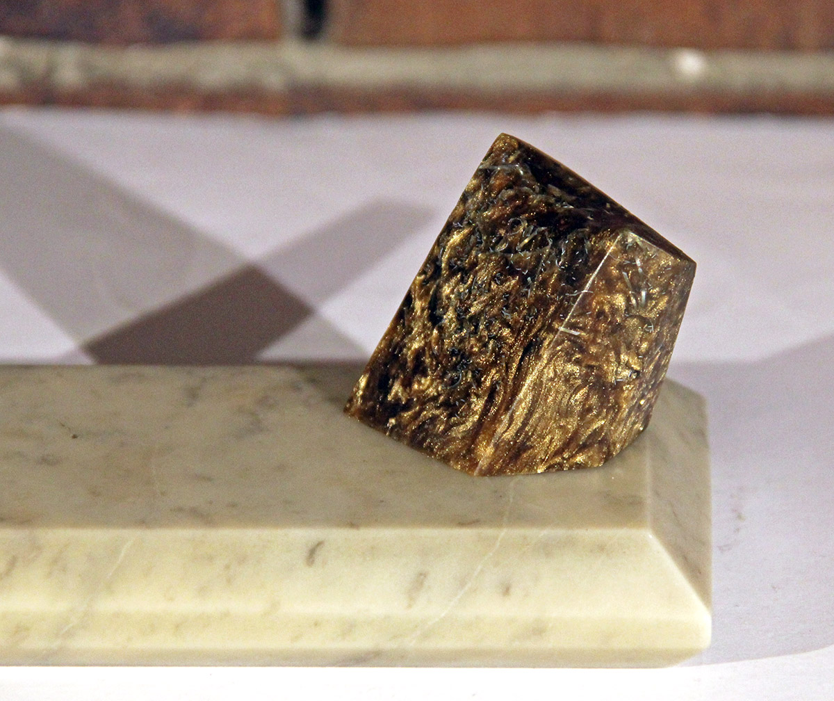

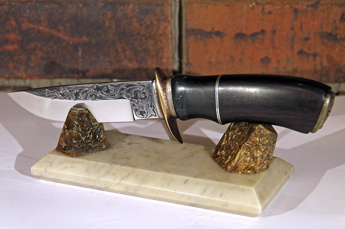

Sukonstravau šiandien naują stovelį peiliui. Marmuras ir mano autorinė, eksperimentinė medžiaga - ,,Kefir" XD :beer:

Kas per medžiaga ? Primena Pykrete, gal ir čia kažkas panašaus, pjuvenos ir kitos "atliekos" su epoksidine derva ? :)
StandartinėParašytas: 2015-01-20- 21:08
Ugnius rašė:
Su pjuvenom taip pat turiu gabaliuką padaręs, pabandymui teip sakant :D Atrodo neblogai, bet gavosi tokia minkštoka XD O čia poliesterio derva užpiltas nerudijančio plieno šveistukas puodams, plius žiupsnelis bronzos pudros :D

Na beveik pataikiau, šiaip tikrai labai neblogai žiūrisi :liuks2:

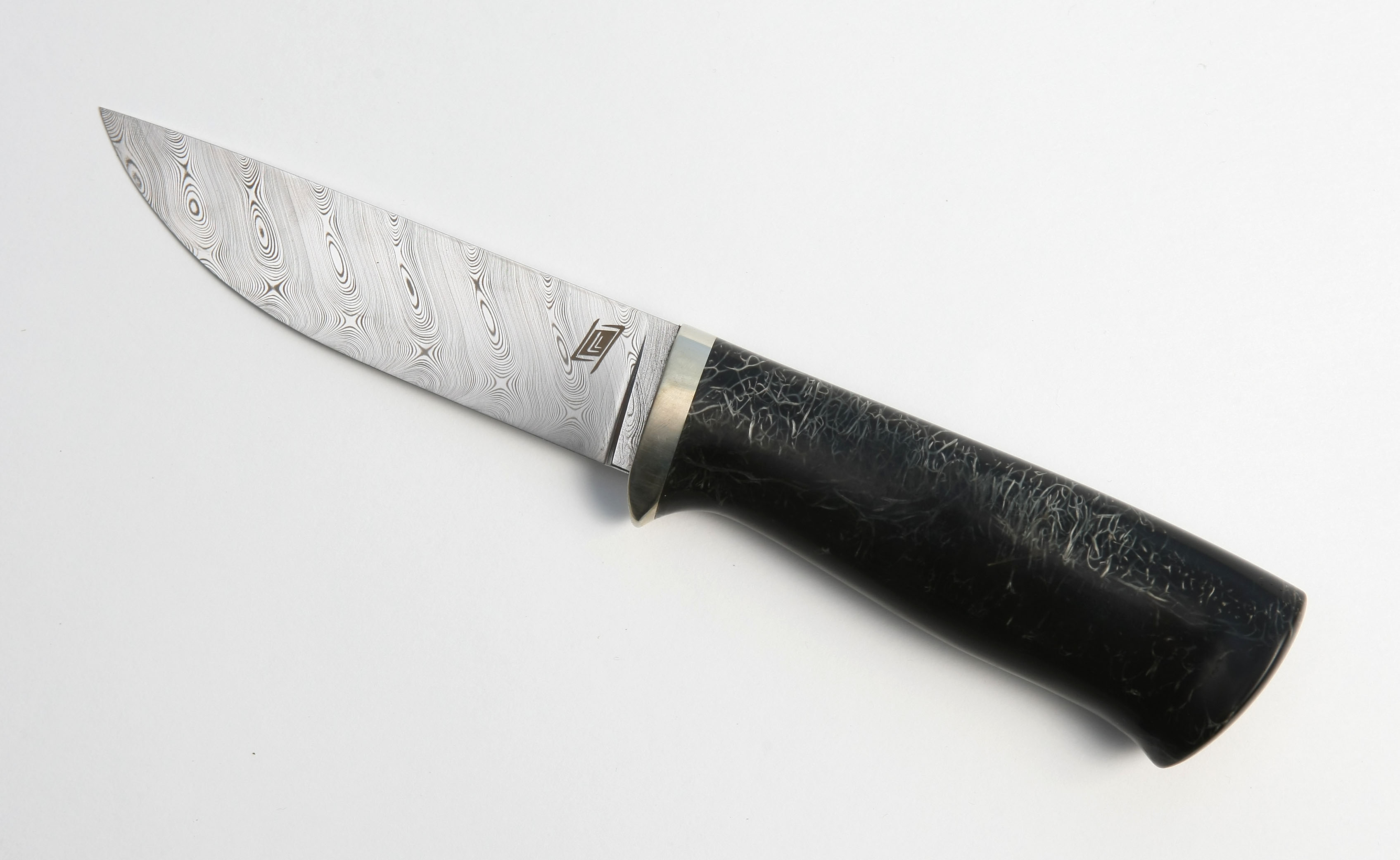

Kestučio gamintas kefir'as, priminė Lino gamintą peilio rankeną iš rafir'o

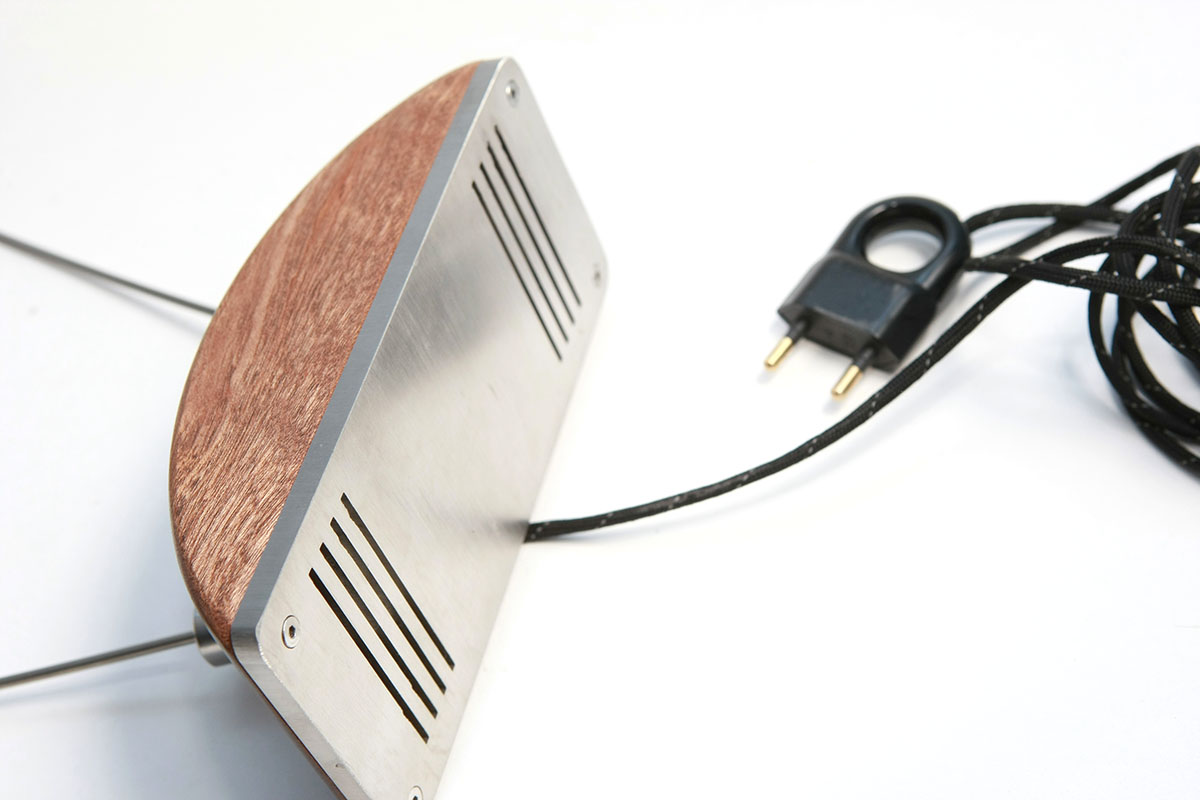

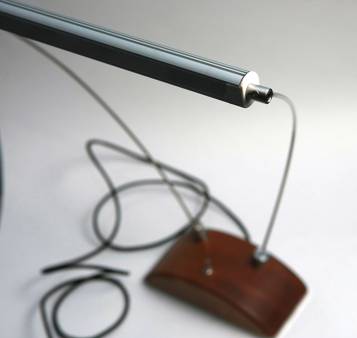

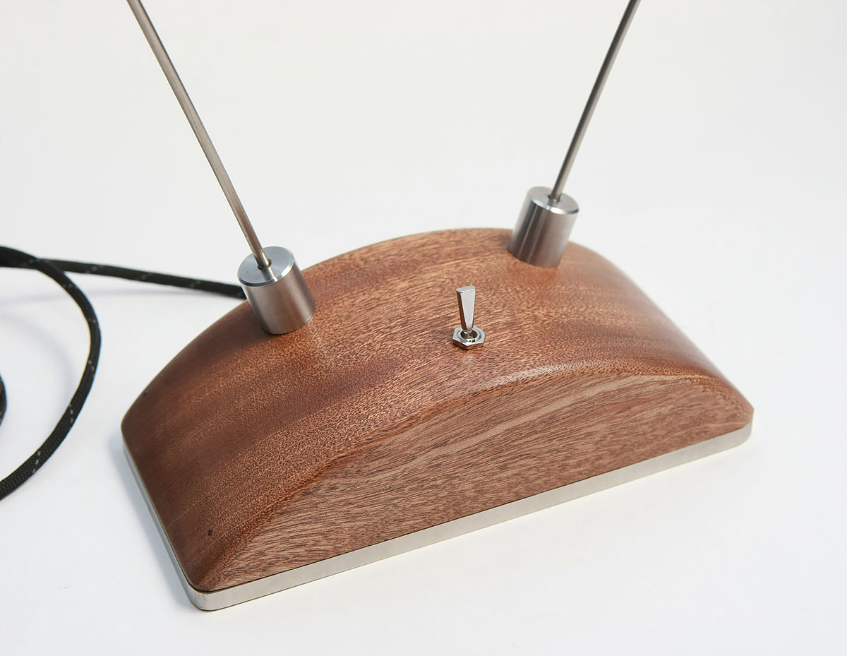

StandartinėParašytas: 2015-06-13- 11:47

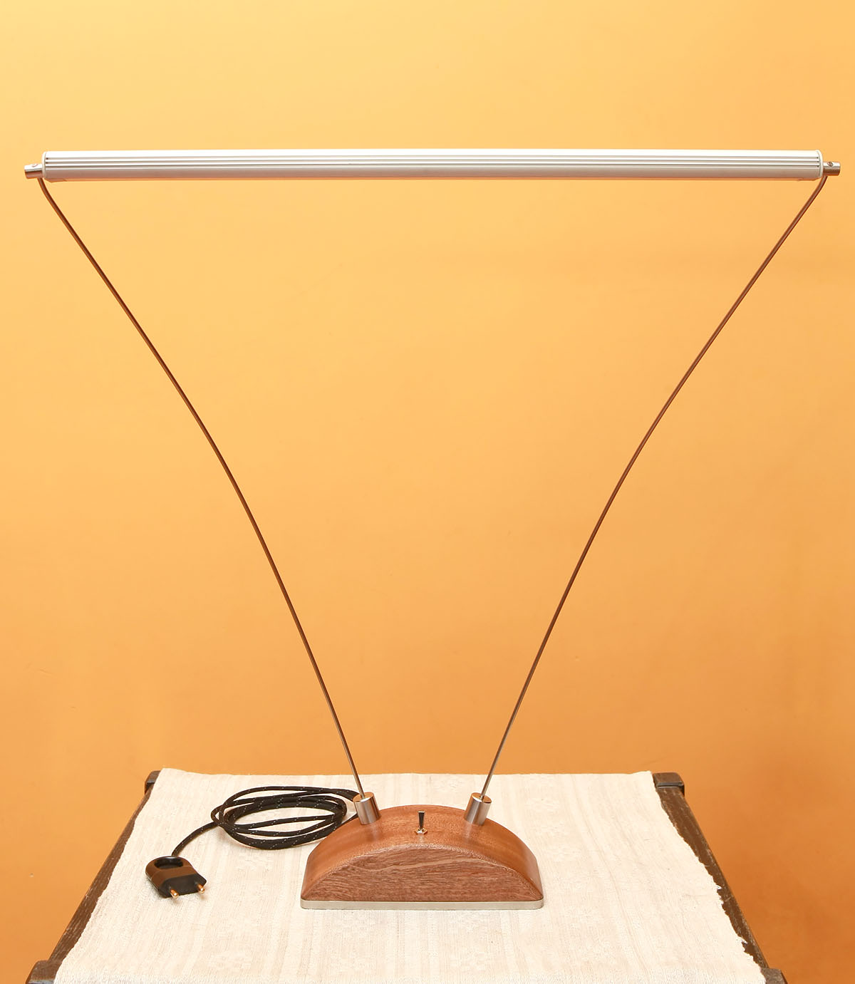

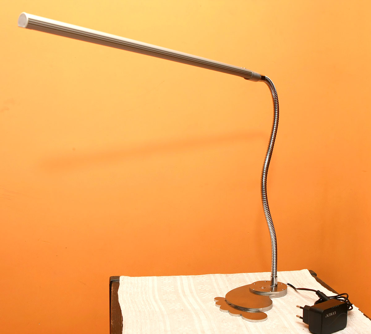

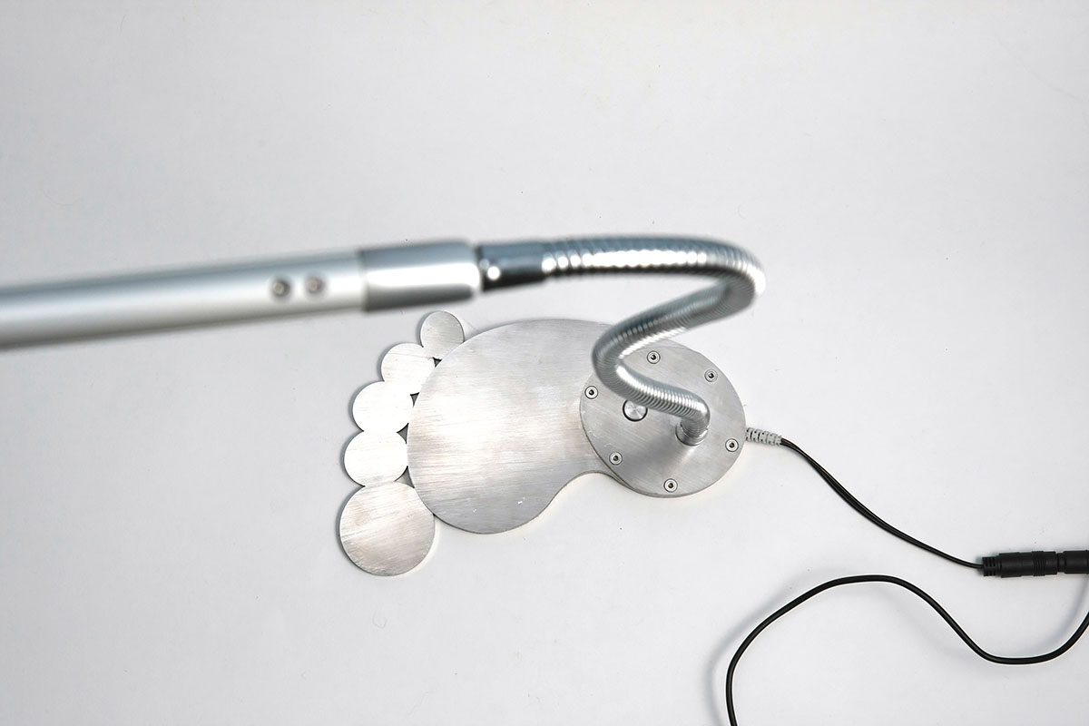

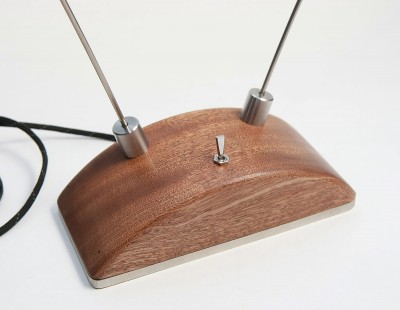

Kelios naujos lempos:

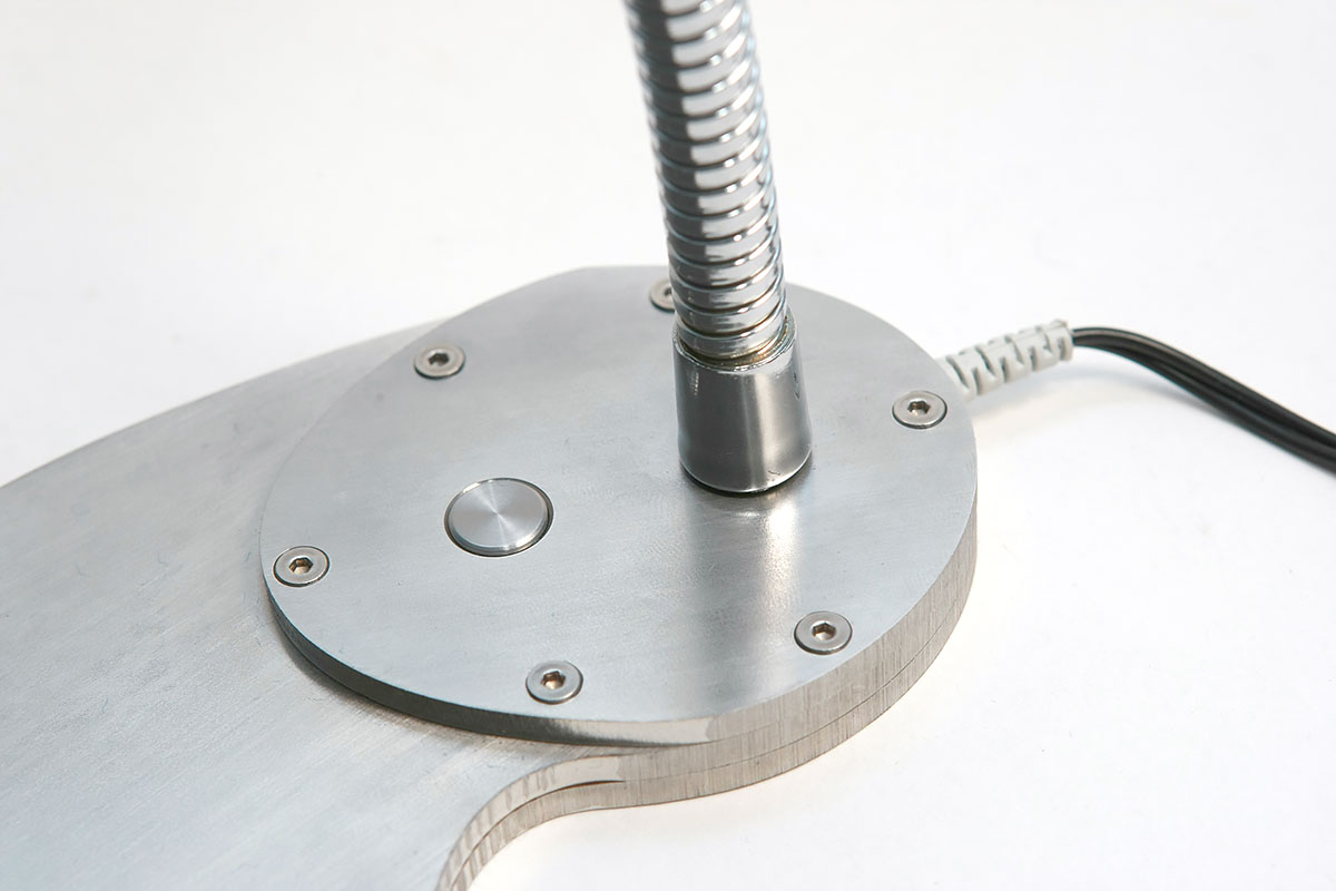

Lempa su pėdute 40cm High CRI diodų, įjungimas su Balt tekintu mygtuku :)

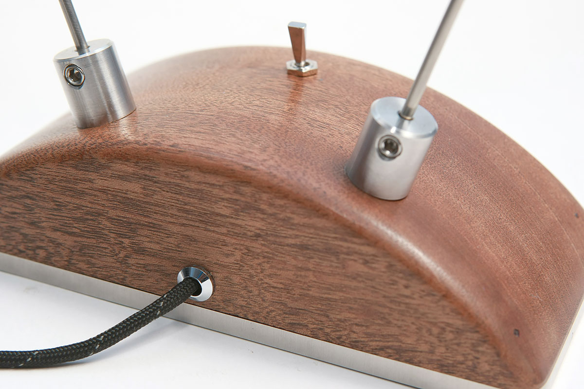

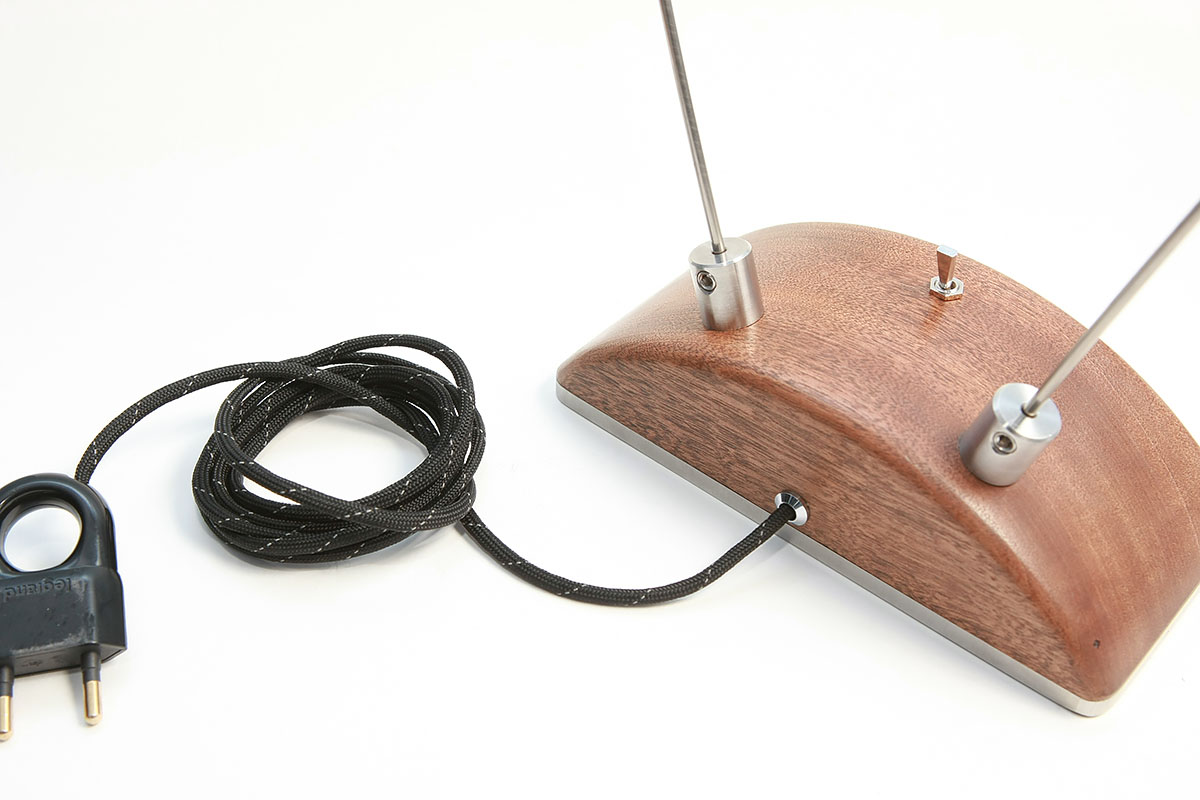

Lempa su raudonmedžio stovu. Jungiklis junginėja 220v. apie 35 cm High CRI diodų . Laidas įvilktas į reflective paracord šarvą.

Liuks! O trafukas jau su perforuotu dugnu buvo ar irgi gaminai? Pėdutę vandeniu pjovei iš aliuminio?
StandartinėParašytas: 2015-06-13- 15:31
Pjauta lazeriu iš 6mm nerudeikos. Trafai dabar labai lengvi, reikia svorio kad nevirstų :)
