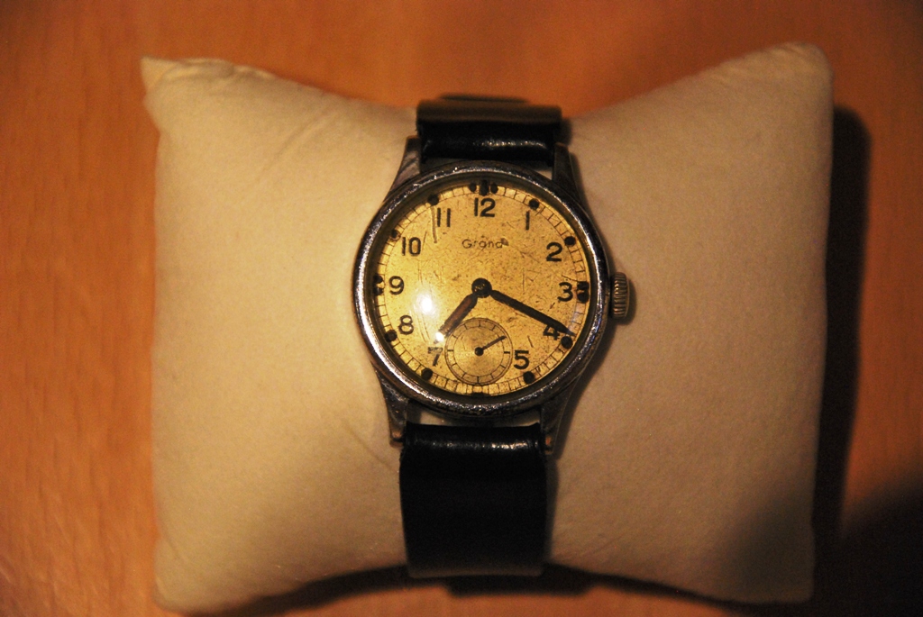

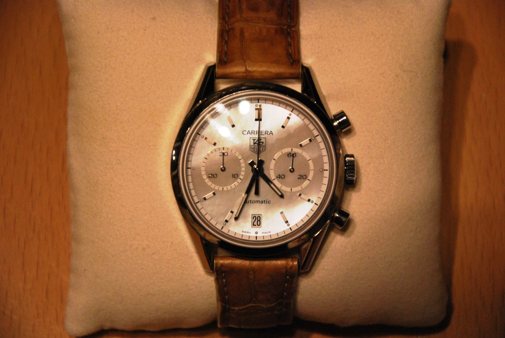

Sveiki, kaip pirmas postas naujokui, gal ir ne šioj temoj turėtų būti... :/
Bet, kiek supratau, yra nusimanančių žmonių apie laikrodžius pas jumi forume, tai gal ir man pagelbės.
Tokie laikrodžiai ir jų problemos :
1.Karo laikų "Grana" - per valandą vėluoja apie 3 min.
2.Šiuolaikinis (ne pats naujausias) "Tag Heuer" - eina, eina ir sustoja. Po kiek laiko, vėl pradeda eiti. Sustojimo dažnumas, gal keli kartai per mėnesį. Dabar prisukus, pradės eiti ne iš karto. Plius, nereaguoja chronometras, nei į vieno mygtuko paspaudimą.
Pridedu laikrodžių foto.
DSC_0006.JPG [ 452.32 KiB | Peržiūrėta 4656 kartus(ų) ]
DSC_0008.JPG [ 352.5 KiB | Peržiūrėta 4656 kartus(ų) ]
SAAB
StandartinėParašytas: 2018-08-16- 8:21
Granai repasažas kada buvo darytas? Chronografą vienareikšmiškai nešti pas normalų meistrą (šioje temoje ne karta buvo klausta kur normalus meistrai). Tik Kaune pas Valentus neneškite(trigubai permokėsite). Granoje jau nusidevėjimas mechanizmo gali būti. O gal apkermijusi visa tiesiog. Tada repassažas padės. Chronografą su tokiais rimtais defektais išgelbės tik normalus meistras. Blogas tik sugadins.

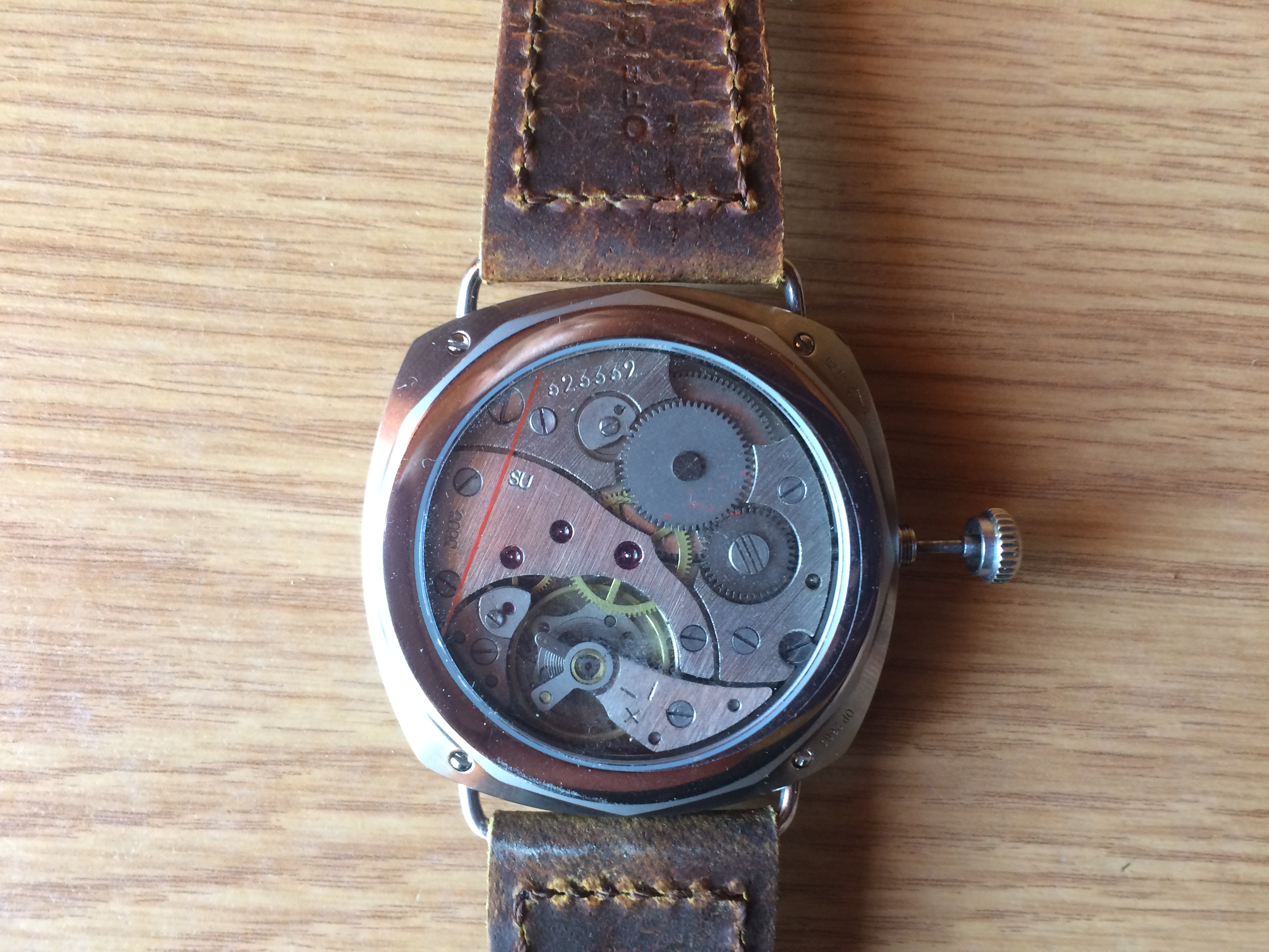

Sveiki.Naujas projektas :) .Betruksta tik sriegiklio patrumpinti uzvedimo asiai.
IMG_0271.JPG [ 2.45 MiB | Peržiūrėta 4486 kartus(ų) ]
IMG_0272.JPG [ 1.73 MiB | Peržiūrėta 4486 kartus(ų) ]
IMG_0270.JPG [ 1.79 MiB | Peržiūrėta 4486 kartus(ų) ]

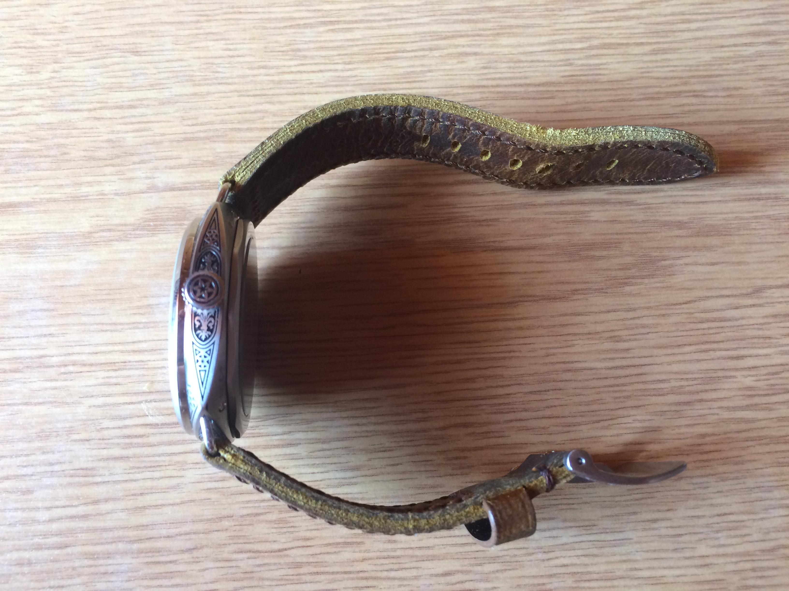

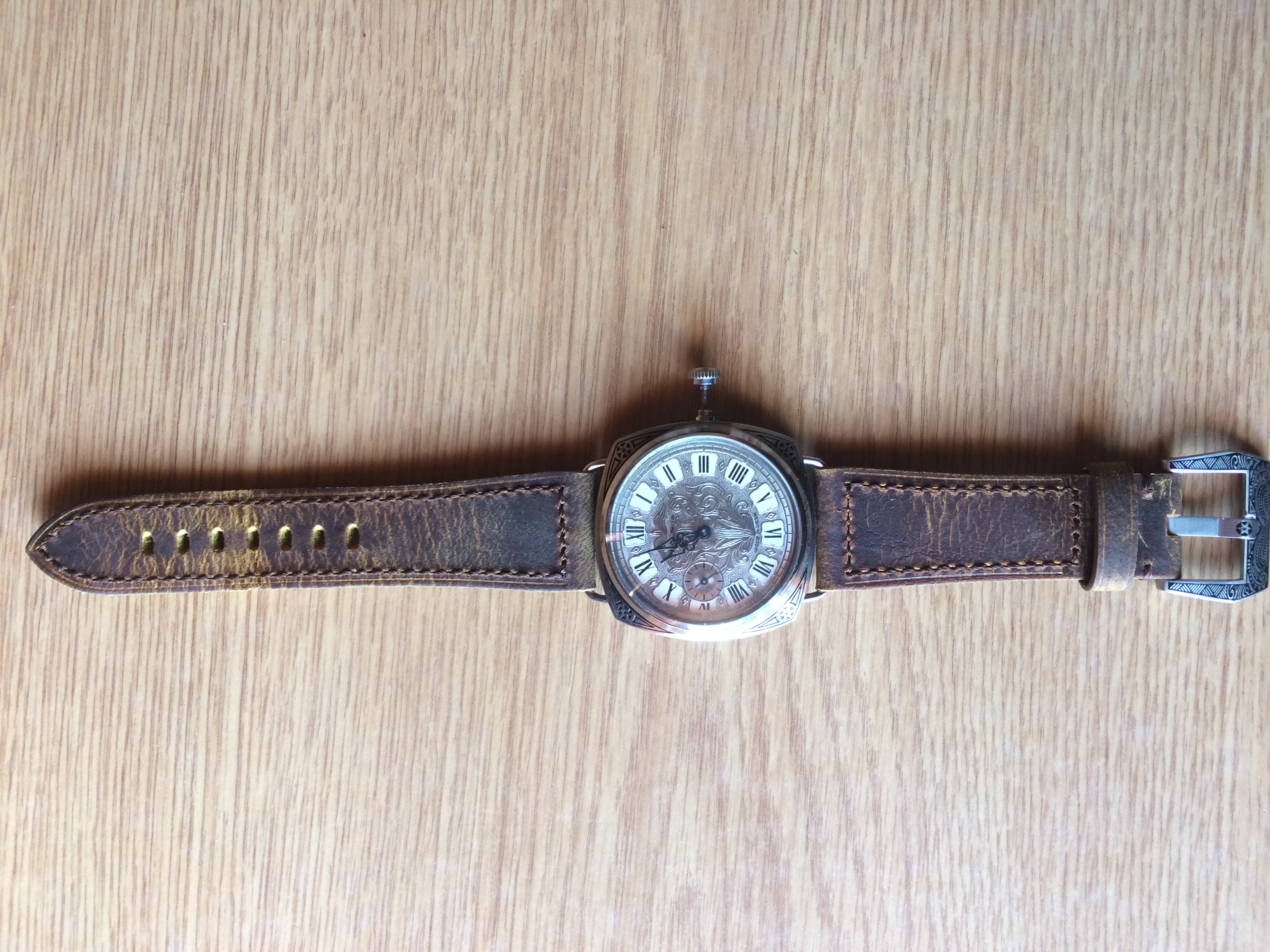

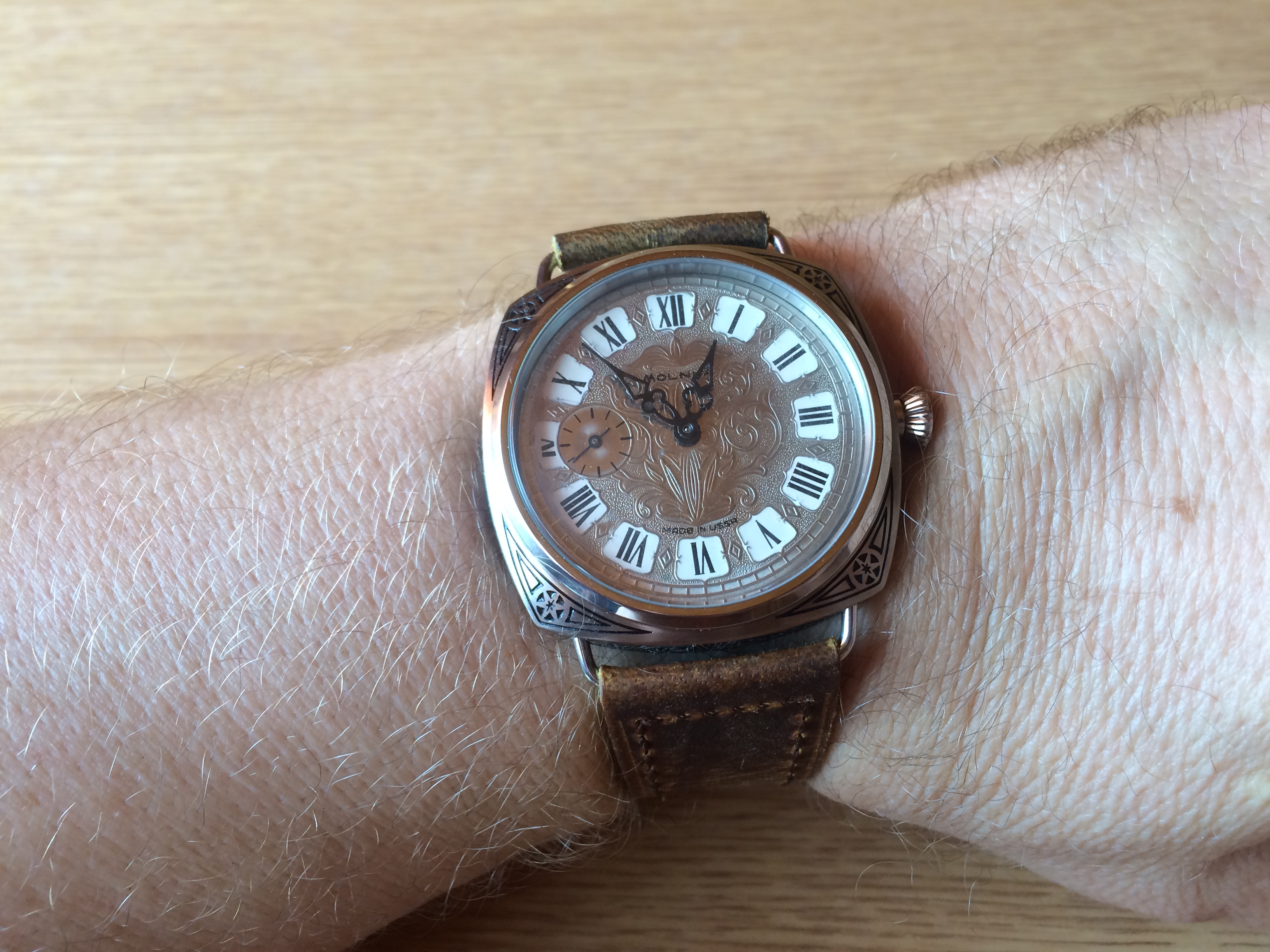

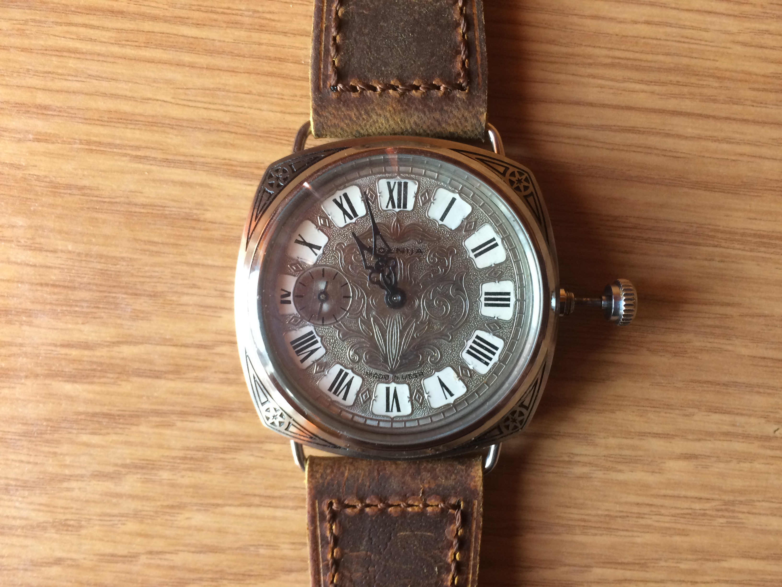

Sveiki.Pagaliau kiseninis sekmingai pasodintas ant rankos :)
IMG_0275.JPG [ 1.85 MiB | Peržiūrėta 4355 kartus(ų) ]
IMG_0279.JPG [ 1.69 MiB | Peržiūrėta 4355 kartus(ų) ]
StandartinėParašytas: 2018-09-07- 15:49
simukas1 rašė:
Gal galima daugiau detalių apie procesą?
StandartinėParašytas: 2018-09-07- 15:50
Labai kokybiškas, ir, kaip čia pasakius... rafinuotas kanalas apie laikrodžius:
https://www.youtube.com/channel/UCLaoR2 ... UK-DVpdZZA
StandartinėParašytas: 2018-09-07- 17:15
Pranešimai: 98
Miestas: Urvikiai
simukas1 rašė:
Nieko ypatingo ir sunkaus.Uzsakom pas kinieti korpusa kurio aisku reikia laukti maziausiai apie tris savaites.Imam senolio arba tevuko (kaip buvo mano atveju)kisenini laikrodi ir perdedam mechanizma i kiniecio korpusa.Aisku yra niuansu.Molnijos mechanizmas isistato per priekini stikla o kinieciui tik per galini dangteli,todel reikia psigaminti laikiklius kad mechanizmas vidui nebarsketu.Bei yra per ilgas uzvedimo velenelis.Todel jam reikia padaryti toliau sriegi ir ji patrumpinti.Aisku pries perdedant mechanizma butu gerai isvalyti bei sutepti.Yra youtubej viso proceso filmukas.

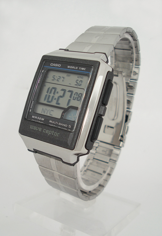

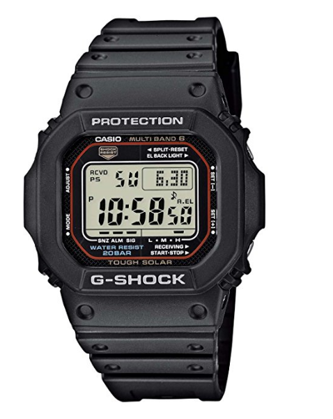

O aš po poros metų idealaus tarnavimo nusprendžiau parduot savo žalią G-Shock Rangeman :-) Užsinorėjau minimalizmo ir vietoj jo užsisakiau klasikinį G-Shock GW M5610:
https://www.amazon.de/gp/product/B001414NT8
Turi būtent visus tuos dalykus, kokių man reikia iš G-Shock ir ne daugiau :-)
G-Shock.png [ 207.54 KiB | Peržiūrėta 4529 kartus(ų) ]

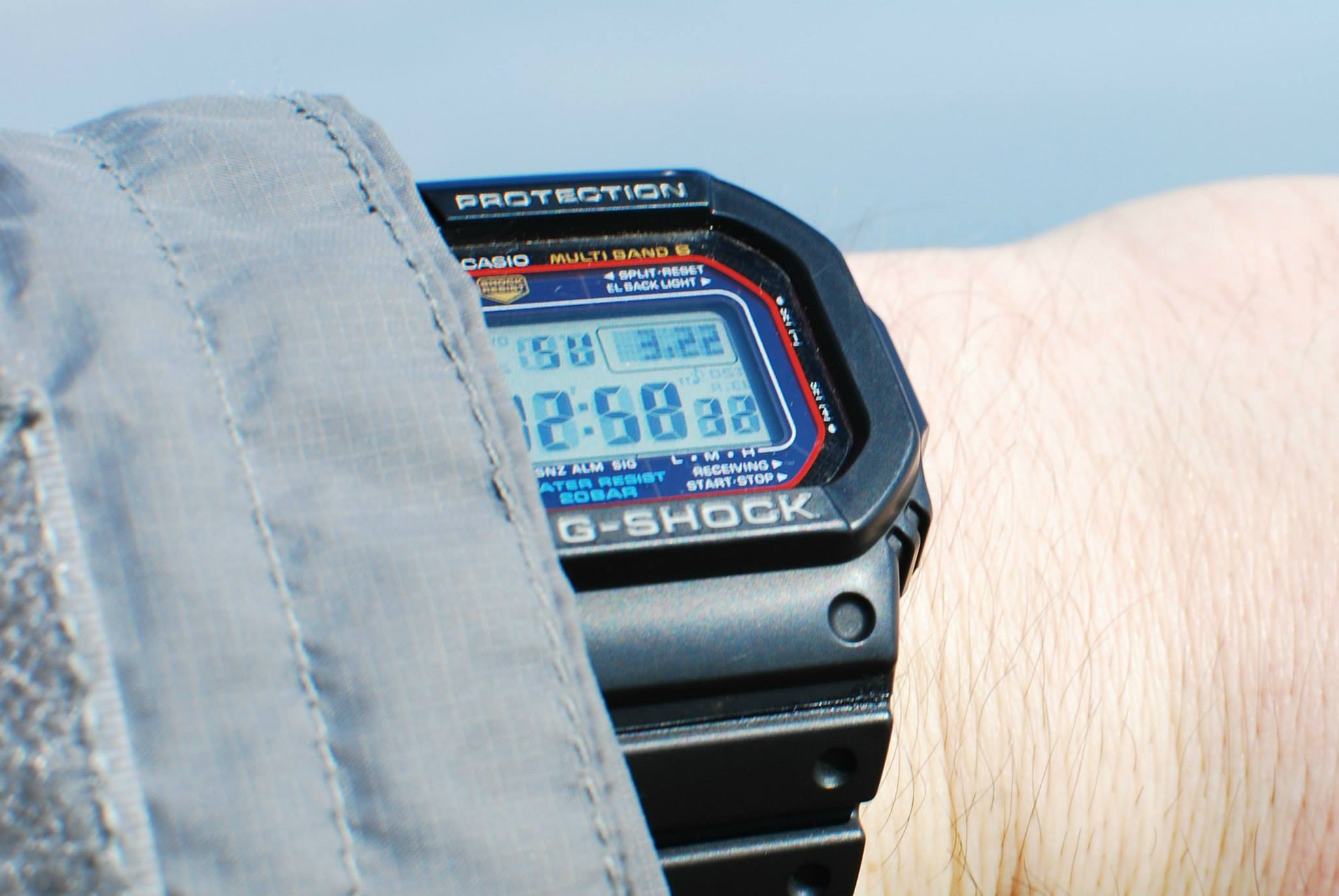

StandartinėParašytas: 2018-09-08- 18:45
analogiska turiu. lapkriti bus jau 5 metai kaip eksplotuoju. pasirinkimu patenkintas.
idomu ar yra labiau minimalistinio dizaino G-Shock"as? :/
G-Shock.jpg [ 166.46 KiB | Peržiūrėta 4525 kartus(ų) ]
