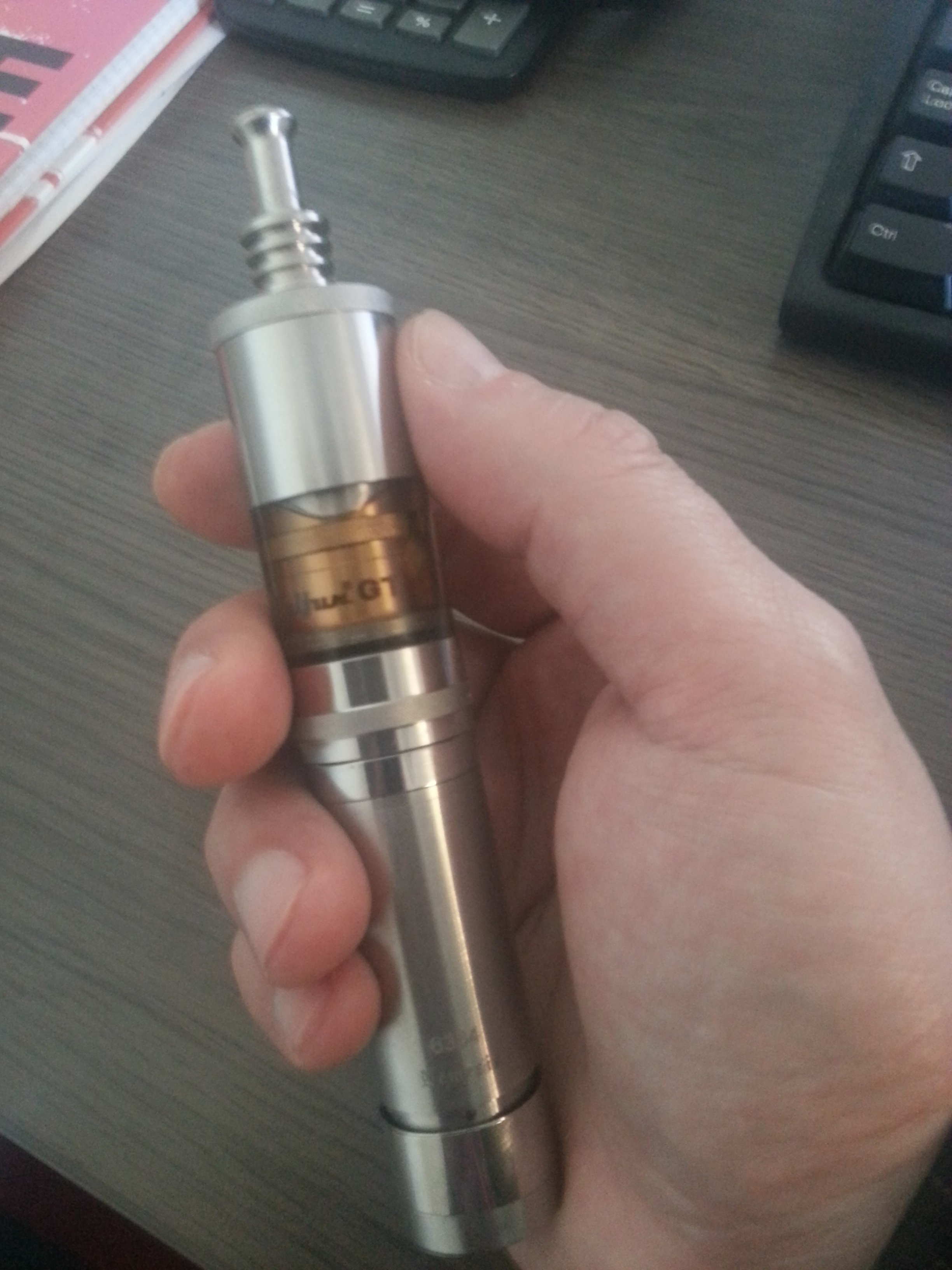

Kayfunas gerai, ir EHPRO nuklonavęs jį teisingai. Turiu tokį patį, tik dabar jis ant lentynos ilsisi, o dirba Taifunas GT, nes patogiau ir lengviau kuriasi.
Gausi paprakaituot, pasikeikt, paragaut skyčio ir svilėsio, kol atmuši ranką spiralę ir knatą gamindamas, bet viską padarius teisingai - sodresnis skonis garantuotas.
P.S. Ai, beje, tikri džigitai mechaninius modus naudoja, o ne varivatus :D
nemesis_Taifun_014-10-29_10-00-14.JPG [ 1.61 MiB | Peržiūrėta 10591 kartus(ų) ]
