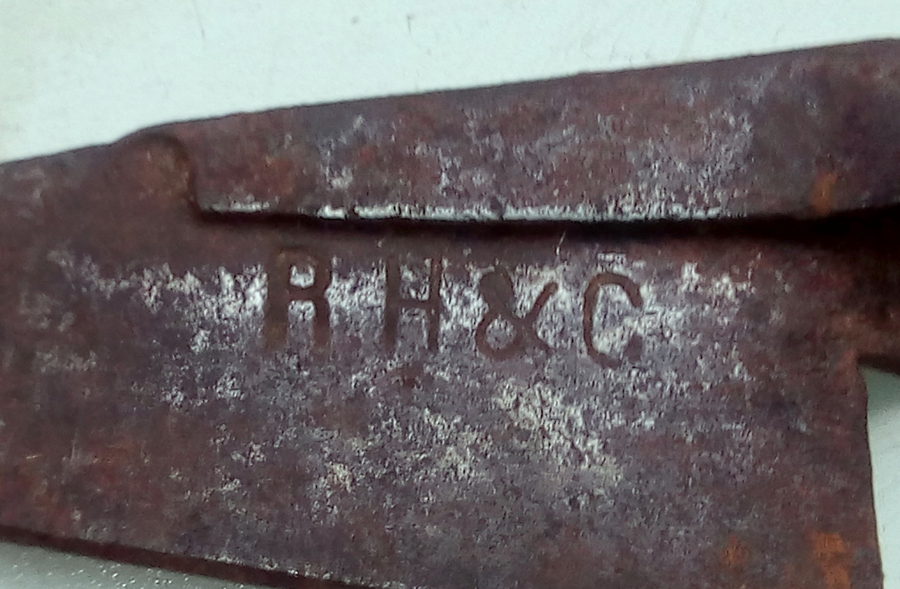

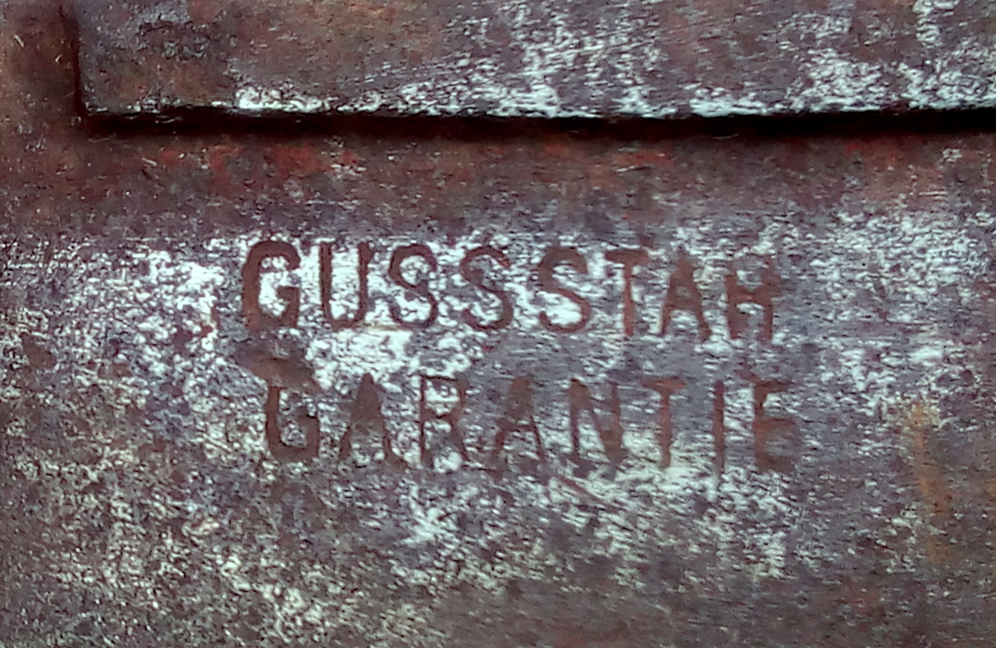

Sveiki. Susidūriau su tokiu žymėjimu ir niekaip, niekur nerandu gamintojo. Žymėjimas ant avinių žirklių. Gal kam teko su tokiu susidurti? Dėkoju.
IMG_20180701_164402.jpg [ 339.87 KiB | Peržiūrėta 23433 kartus(ų) ]
IMG_20180701_164420.jpg [ 546.72 KiB | Peržiūrėta 23433 kartus(ų) ]
StandartinėParašytas: 2018-07-02- 16:22
R.H.&C - Rudolf Homolac & Co. Ši metalo dirbinių įmonė buvo registruota Vienoje (Austrija) ir veikė tarpukariu. Daugiau duomenų deja neturiu. 8(
Užrašas "Gussstahl garantie" pradėtas naudoti Europoje XIX a. II pusėje, kaip pramoninio plieno kokybės žymėjimas. Buvo naudojamas iki XX a. vidurio.

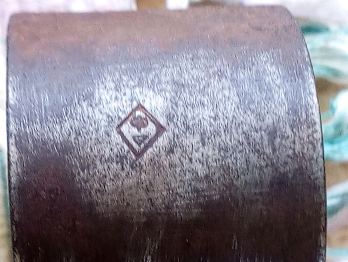

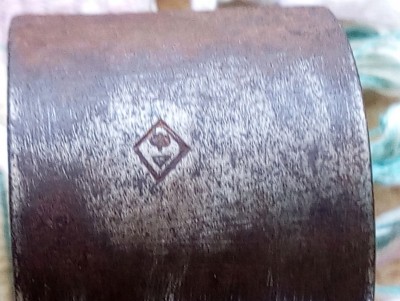

Sveiki. Gal dar su tokiu kleimu pagelbėsit? O gal yra kokių internetinių puslapių, kur galima rasti informacijos apie juos? Dėkoju.
IMG_20180709_170755.jpg [ 319.13 KiB | Peržiūrėta 23281 kartus(ų) ]
StandartinėParašytas: 2018-07-10- 1:53
kemelinis rašė:
Tokio nesu matęs. 8(

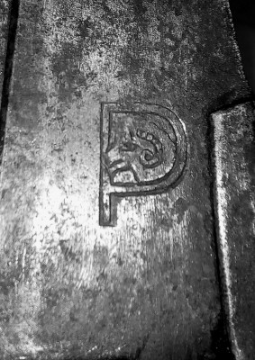

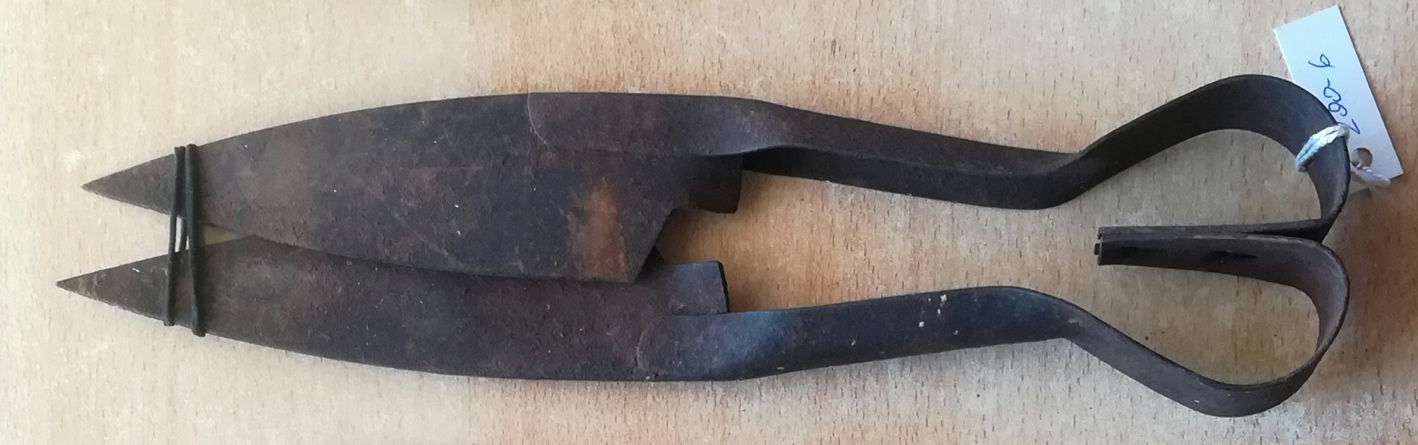

Tai žymėjimas ant avinių žirklių. Pridedu foto. Mane domina žirklių gamintojų ženklai, spaudai ir pačios žirklės. Nemažai peilių gamintojų gamina ir žirkles,todėl ir ieškau informacijos pas peilininkus. Jei turite kokių Jums nereikalingų žirklių, mielai priglausčiau į savo kolekciją :D .
avin.jpg [ 310.1 KiB | Peržiūrėta 23213 kartus(ų) ]
StandartinėParašytas: 2018-07-10- 18:08
kemelinis rašė:
Nemažai peilių gamintojų gamina ir žirkles, todėl ir ieškau informacijos pas peilininkus.
Kaip jau sakiau, ant peilių tokio spaudo nesu matęs. :no: Gal kolegos žinos. 8(

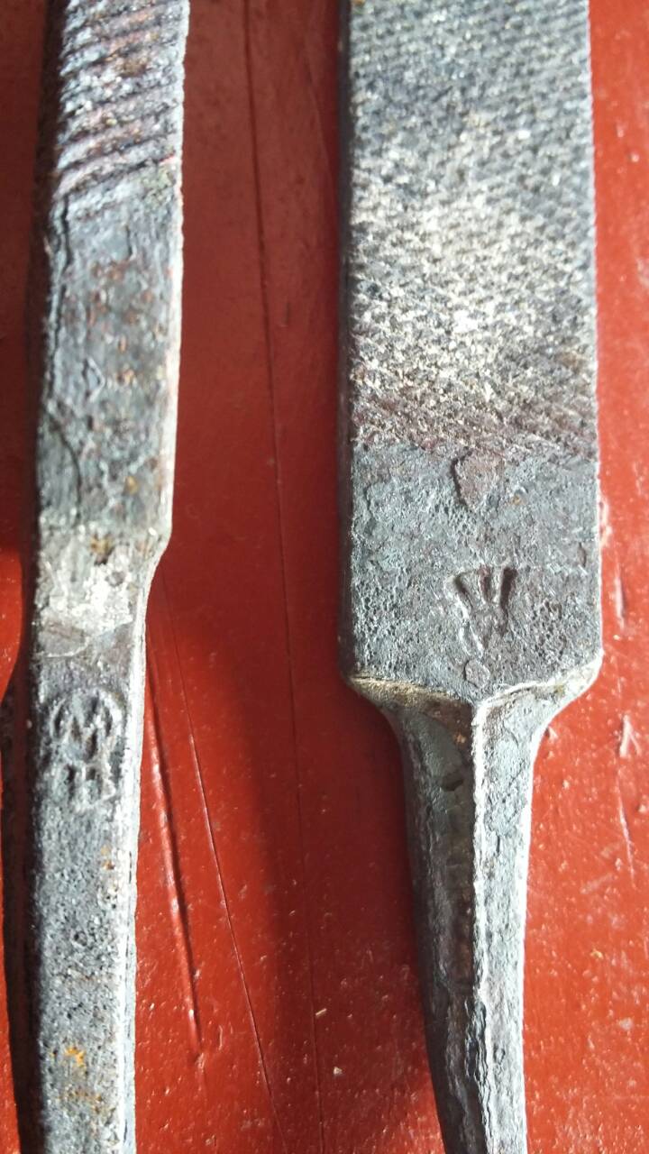

Sveiki. Radau porą senų dildžių su tokiais žymėjimais. Gal kas žinot kieno gamybos.

D4M rašė:
Миасский инструментальный завод (МИЗ).

Štai kaip. Ačiū labai Vladai. Na reik manyt tada plienas bus koks nors ten Y(U). Peilius kalt galima :) Seni jie. Dar vaikas buvau jie sudrožti jau mėtėsi pas senelį. Dabar žinodamas ko ieškot radau toki postą apie jų gamintas dildes. Ne faktas žinoma, kad tai liečia ir šias: "Сталь заявлена как У13А".

D4M rašė:
Rusijoje įrankių gamybai naudojamus plienus reguliuoja valstybiniai standartai (ГОСТ). Skirtingoms dildėms - skirtingi standartai (todėl nesvarbu kas gamintojas - svarbu kokia dildė). Tačiau visai atvejais standartai numato kelių plienų alternatyvą, tad kokį konkretų plieną panaudojo gamintojas konkrečiai dildei - žino tik gamintojas. 8( Todėl jeigu nori tiksliai žinoti plieno rūšį - reikia daryti metalografinį tyrimą.
Kitą vertus, visų senų standartų dildžių gamybai leidžiama žemiausia plieno rūšis - У7, tad bet kokia sena dildė tinka peilių gamybai. :ok:

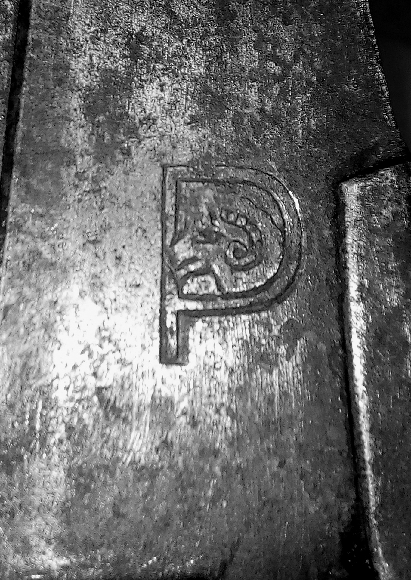

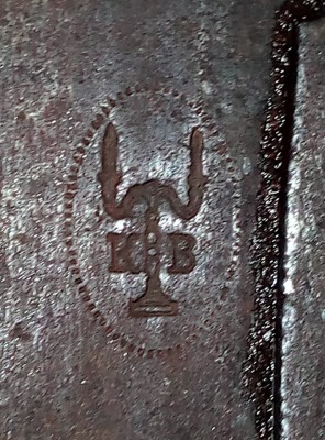

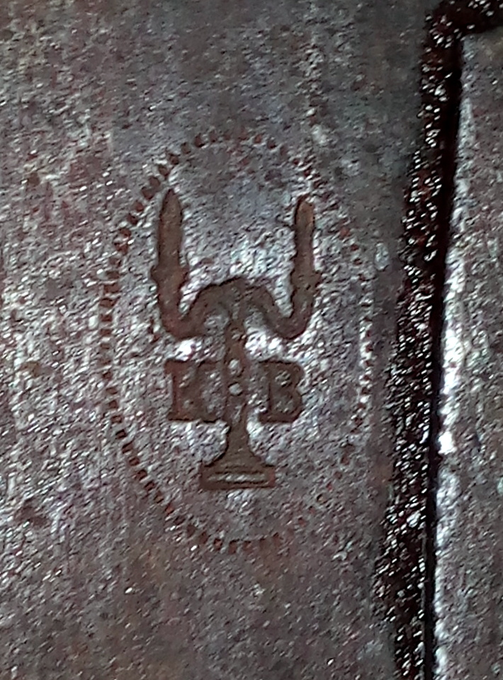

Sveiki. Gal galite pagelbėti nustatyti gamintojus pagal žymėjimus? Žymėjimai ant avinių žirklių. Dėkoju.
IMG_20181115_174132.jpg [ 1.04 MiB | Peržiūrėta 22825 kartus(ų) ]
IMG_20181005_150959.jpg [ 321.9 KiB | Peržiūrėta 22825 kartus(ų) ]
StandartinėParašytas: 2018-11-16- 5:20
kemelinis rašė:
Panašia "Avino galva" gaminius žymėjo bendrovė Wörder & Pandel, Küllenhahn (dabar Wuppertal, Vokietija). Veikė 1898-1956 m. Jie gamino kirvius, plaktukus ir kitokius metalinius įrankius. Bet jų avino "P" raidėje nesu matęs, tik apskritime. 8(
"Dviguba žvakidė ir KB" - senas žymėjimas kitos vokiškos bendrovės Kotthaus & Busch. Ši buvo įkurta 1859 metais ir veikia iki šiol.
StandartinėParašytas: 2018-11-16- 7:42
kemelinis rašė:
