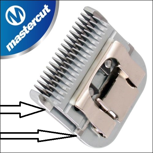

Na tarkime popierių įtempsiu, laikiklis gal ir nėra būtinas nes peliukai kontaktuoja dviem kreipiančiosiom (žr paveikslėlį) tai mano manymu jas abi dedant ant akmens ar popieriaus ašmenų plokštumos ir jų lygegriatumas neturėtų nukentėti. Tik klausimas kokį rupumą naudoti ypač finišavimui ar tikslinga panaudoti alyvą?

Dėl plokštumos lygumo - svarbu ne kuo ir kiek remiasi į abrazyvą, o kaip prispaudžiama prie abrazyvo, kaip tas spaudimas pasiskirsto ir kaip kinta judinant galandamą peiliuką. Kai galąsi - stebėk galandamą plokštumą ir suprasi apie ką kalba. ;)
Kadangi peiliukai plieniniai, rupumai standartiniai: nuo 200 iki 2000. Smulkesniu poliruoti galima bet nebūtina.
Jeigu popierius atsparus vandeniui, galandant gali naudoti vandenį ar alyvą. Čia galioja viskas tas pat kas ir kitų peilių galandime.
NB: pagalandus peiliukus ir viską sumontavus reikia ant peiliuku užlašinti alyvos ir įjungus "tuščia" eiga ~3-5 min. leisti jiems prisitrinti.

Ant stiklo dėjau šlapią švitrinį popierių, išlyginau, prisegiau ir peiliuko puses tryniau 8 trajektorija lengvai beveik nespausdamas nuo 600 iki 2500 sugaišau apie 3 valandas. Viskas nusišveitė, nusipoliravo ant susiformavusių briaunų galima buvo pjaustyti popierių. Pabandziau sau ant rankos plaukus ėmė nu bet kai pasigavau ciuciką ir pabandžiau kirpti tai galiu pasakyt kad dar prieš galandinimą ėmė geriau. Susiradau internete meistrą kuris tuo užsiima ir jis man išaiškino kad peiliukai yra ne plokšti o turi tam tikrą minučių eilės kampą ( :/ ar tai radiusą) kurį aš ant plokštumos išlyginau, bandė jis dar reanimuoti ant staklių, bet nesėkmingai. Galutiniam rezultate teko pirkti naują galvutę.
