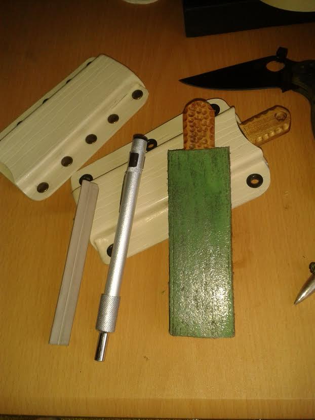

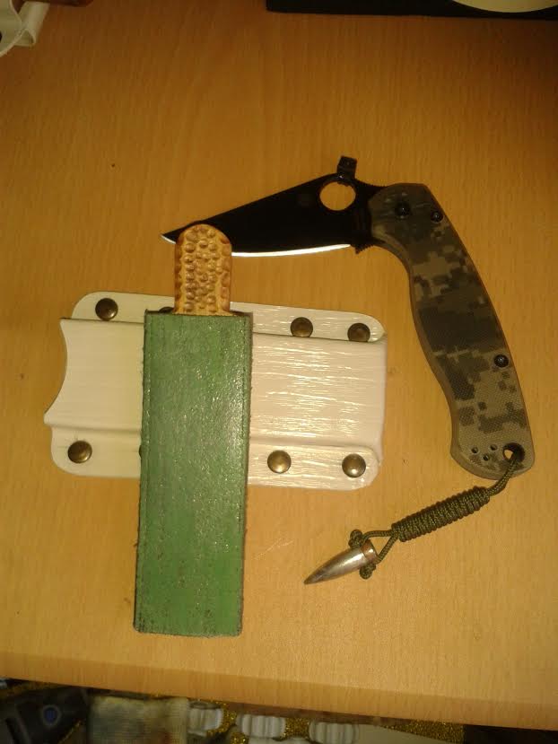

Sveiki, štai kas pas mane kuprineje voliojasi kai bunu gamtoje :)
unnamedaer.jpg [ 41.31 KiB | Peržiūrėta 43362 kartus(ų) ]
unnamedsrt.jpg [ 35.66 KiB | Peržiūrėta 43362 kartus(ų) ]

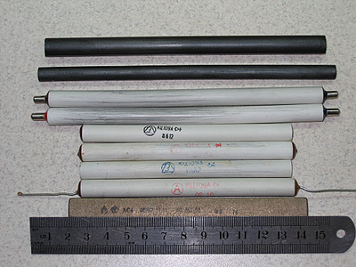

Tik man palikite bent kelis:
http://evita.lt/?pid=catalogue&action=s ... %C5%A1koti
Vieną pamečiau, vieną padovanojau. Labai gerai su vandenuku taiso briauną. Dar processoriaus 485 arba seno pentiumo keramikinis paviršius tinka kaip akmuo. Taip pat ferito stulpai iš senų imtuvų.
KC109.jpg [ 61.3 KiB | Peržiūrėta 43006 kartus(ų) ]
