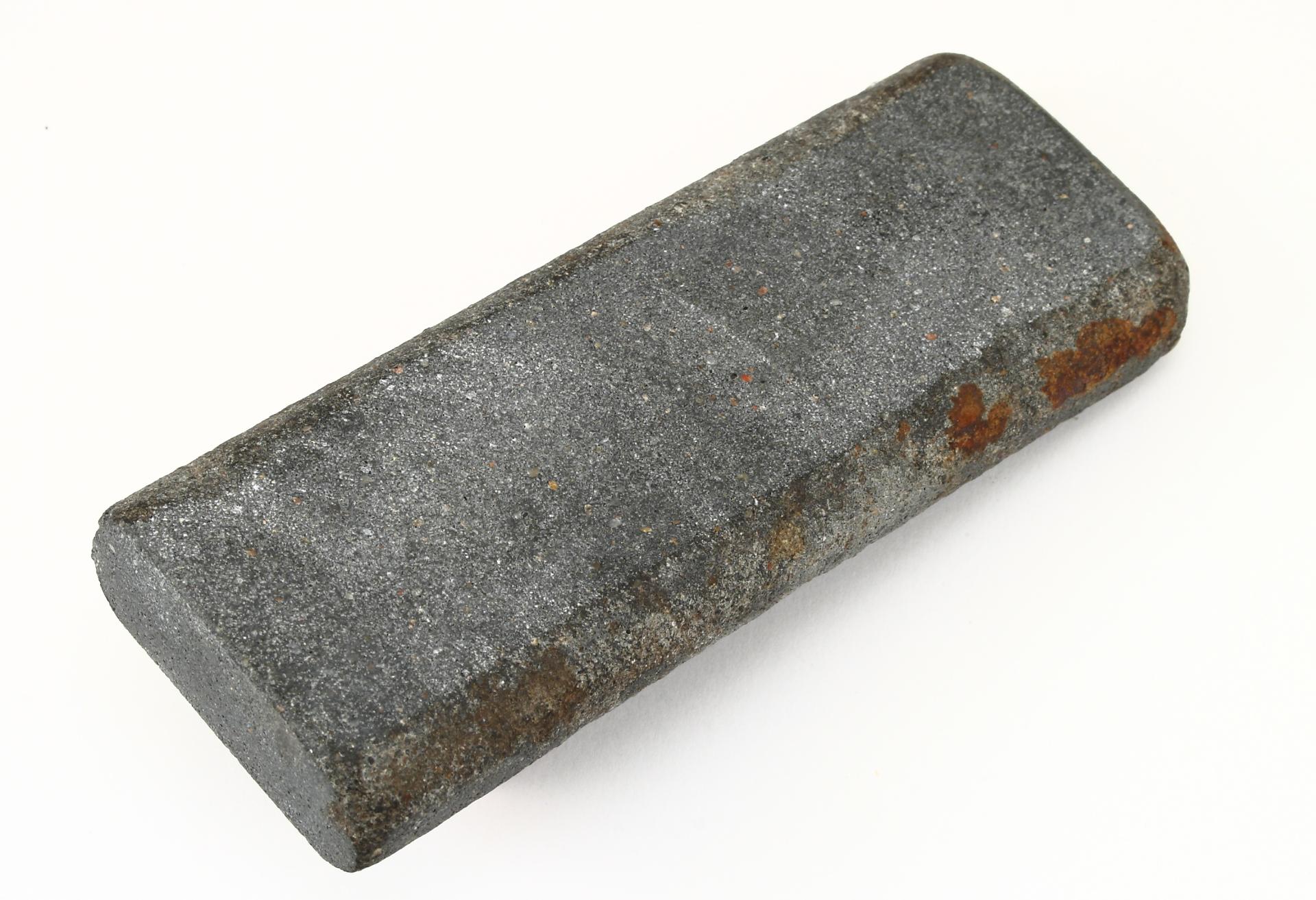

Pvz. daugumos paminkladirbių naudojami deimantiniai ar boridiniai diskeliai su velkro ant kampinio šlifuoklio netinka dėl to, kad galandimo akmenys kaip taisyklė yra nedideli, o šlifavimo padas su velkro nėra visiškai standus, todėl akmens pakraščiai nusišifuoja daugiau nei vidurys. Ant didelio antkapio tai nežymu, o ant mažo galandimo akmens - kritiška.
Jeigu imti metalinius prisukamus diskelius su deimantine danga (kaip pirmoje nuorodoje), jie standūs, bet turi kitą trūkumą - tuščią centrą, todėl ant mažų akmenų sunku išlaikyti lygegretumą kai diskelis į akmenį remiasi tik viena puse - ant akmens paviršiaus lieka abrazyvo pakraščių žymės. Grubiai kažkiek aplyginti taip galima, bet po to vistiek reikės arba ieškoti profesionalo su šlifavimo staklėmis, pritaikytomis mažiems akmenims (o tokių Vilniuje aš negirdėjau, kad kas turėtų), arba davedinėti rankomis tradiciniais būdais.
PS: metalinio diskelio žymės akmens paviršiuje:
