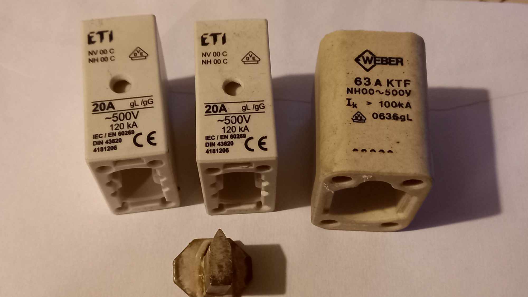

prajėjusio amžiaus pabaigos "rubilniko" liekanos.
abrazyvas gan smukus, rupumas panašus į Spyderco Medium.
Saugikliai.jpg [ 82.2 KiB | Peržiūrėta 18002 kartus(ų) ]
 Pranešimo tema: Re: Galąstuvai
StandartinėParašytas: 2023-11-08- 23:59
Tokio tipo keramiką būtinai reikia bandyti ir pagalandus pasižiūrėti su geru padidinimu į ašmenų nuolydžius, nes izoliatoriams bei kt. techninėms reikmėms įprastai keramikos grūdų tiksliai neseparuoja, tad pasitaiko pavieniai stambūs grūdai, kurie ant ašmenų nuolydžių palieka gilesnius įrėžimus. 8(
StandartinėParašytas: 2023-11-09- 10:18
turėsiu omenyje. dėkui
