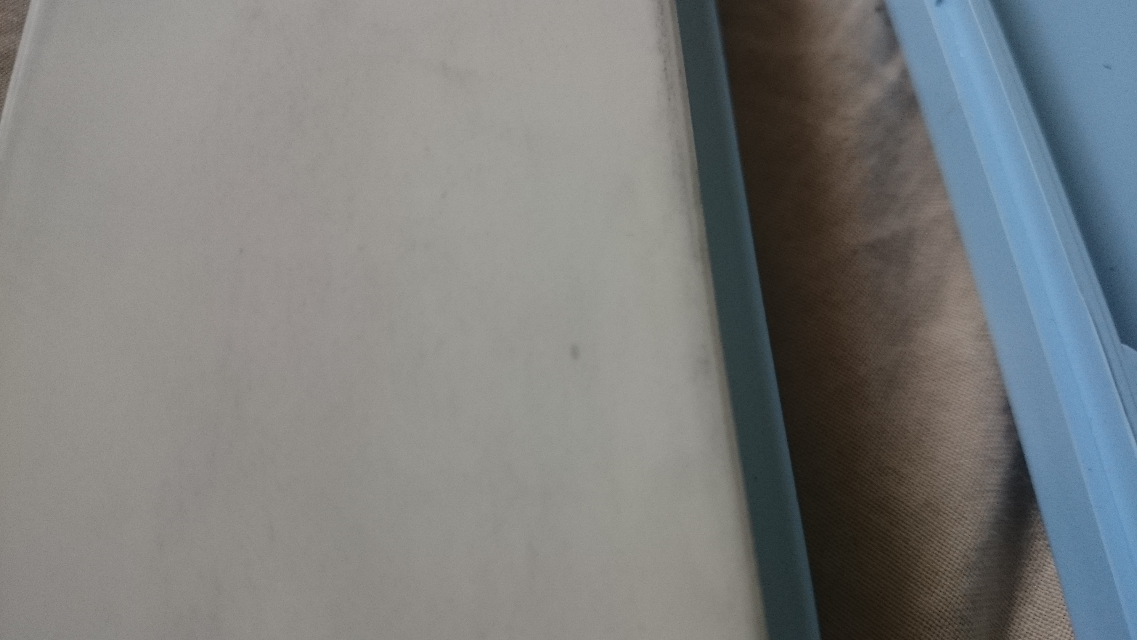

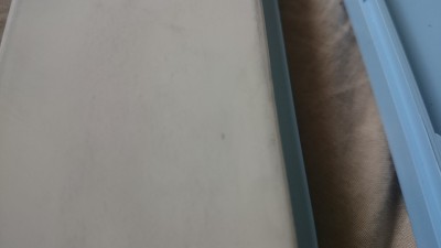

Savickas rašė:Pagalbos! Šiandien pastebėjau, kad ant mano spyderco fine akmens atsirado nelygumas. išlindo kažkokia gelsva dėmelė, per kurią braukiant peilį jaučiasi, kad ten tikrai yra nelygumas.
Gal gali nufotografuoti tą dėmelę iš arti? Būtu aiškiau apie ką kalba.
Re: Galąstuvai
2017-05-01- 12:33
Gal prieš ieškant didelių išaiškinimų pradžiai reiktų su šveitimo milteliais išsiplauti juos. Man patinka kaip valo trintukas, bet kažkiek užteršimo visvien lieka.
O dėmelė matosi dešinėj pusėj

Re: Galąstuvai
2017-05-01- 17:05
Panašu į tai, kad trintukas toj vietoj nenuvalė prilipusių plieno likučių. Pabandyk nušveisti su milteliais. :ok:
Re: Galąstuvai
2017-05-01- 20:15
nu įdomiai čia, nes plienas šiaip palieka juodus dryžius ant akmens (bentjau man daltonikui dėl kontrasto taip atrodo), o šita dėmė yra rusva... žodžiu einu šveist nespekuliuodamas.
Nepaisant to, esu nepaprastai patenkintas, kaip veikia spyderco plytos. geresnio galąstuvo neįsivaizduoju. rwl-34 galanda smagiai, o paprastas virtuvinis aštrumą pagauna labai greitai. Su laiku reiks įsigyt superfine ir pabandyt kokią kitą pastą poliravimui, nes kolkas namie tik goi naudoju.

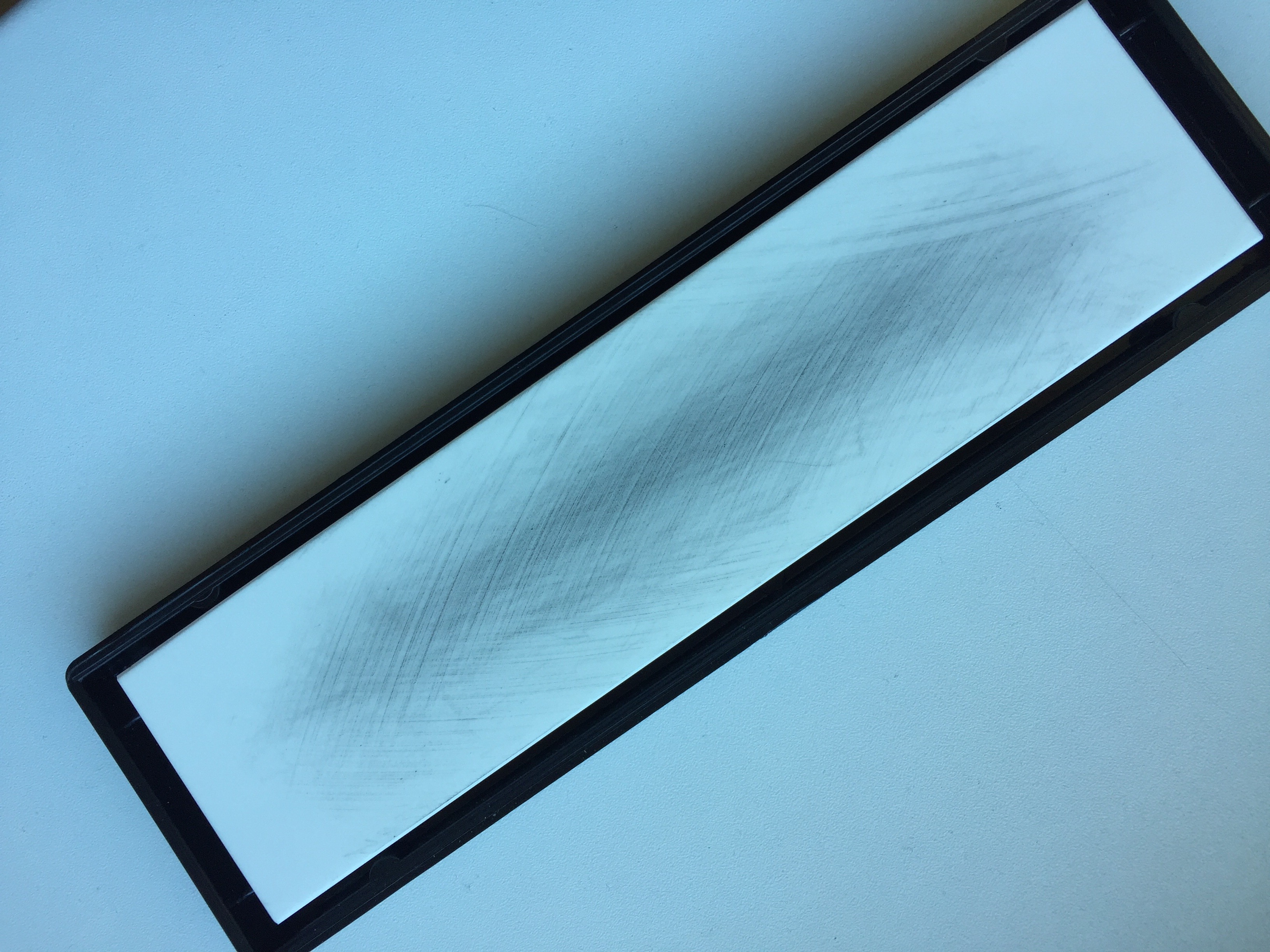

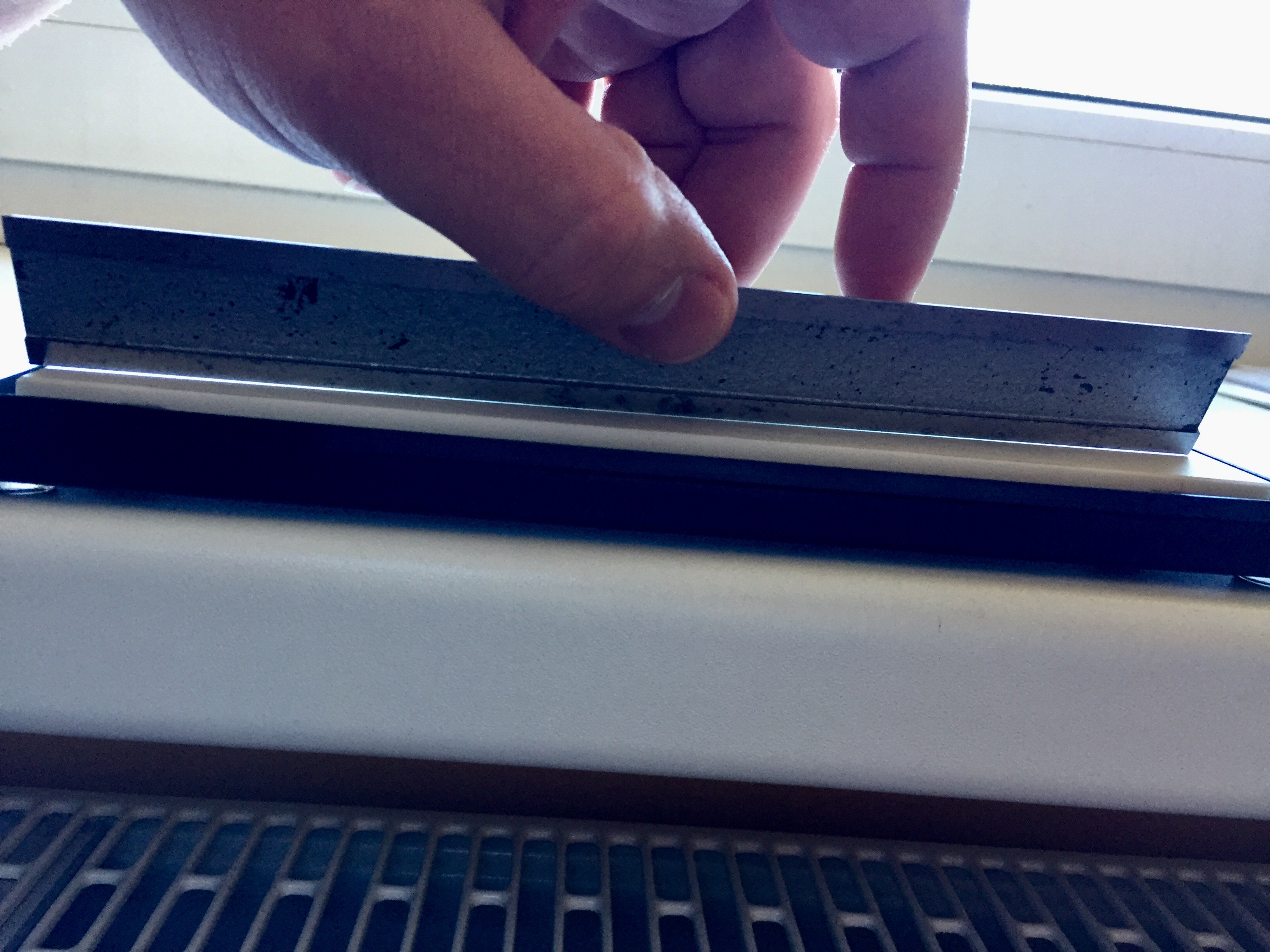

Šiaip ten tas pats akmuo kur jau turi tik smulkiau užbaigtas. Iš ko seka, kad jau turimo akmens pvz vieną pusę gali taip užbaigti ir turėsi du viename.

Re: Galąstuvai
2017-05-02- 23:35
Savickas rašė:Skustuvai, kaltai, savadarbiai rėžtukai darbui. Gali papasakot apie tą užbaigimą?
Žiūrėk pats.
Prikabinti failai
Re: Galąstuvai
2017-05-03- 6:20
Žiūrėk pats.
Na mintį lyg ir pagavau, bet kokiom priemonėm reiktų tą raštą ir kuprą lyginti? Čia juk ne natūralus akmuo kurį ant stiklo su abrazyvu gali išlyginti.
Re: Galąstuvai
2017-05-03- 6:47
Mintis tai mintis, bet pats lyginimas man neaiškus. Glėtų ponas Pyfpafzas ir informatyvesnis būti

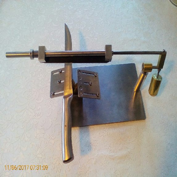

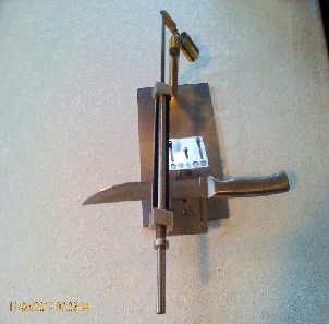

Peilių galandimas

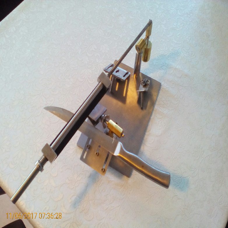

2017-11-11- 13:50
Gavau nauja peliu galastuva, sukure Bogdanas Manko:
https://www.youtube.com/watch?v=FGcuYFR0ias&t=4s
https://www.youtube.com/watch?v=OZX_mhvpC7A&t=92s
https://www.youtube.com/watch?v=0goNzNjXceU&t=28s
Prikabinti failai
Krivolapka
Krivolapka
Krivolapka
