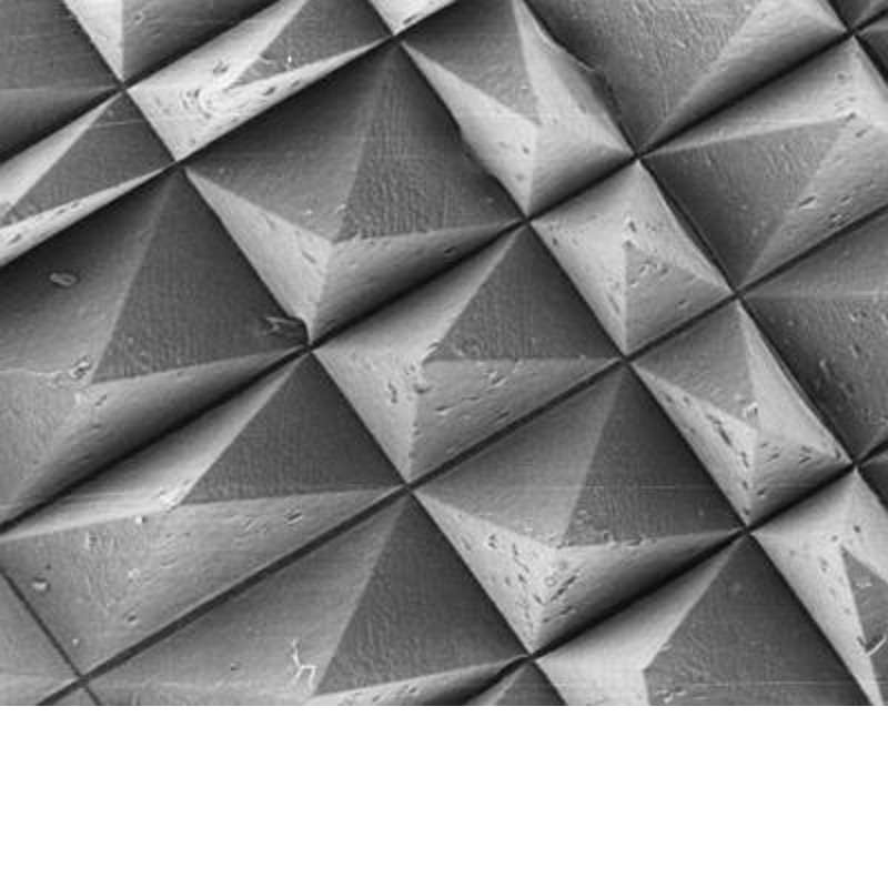

Todėl, kad Trizact abrazyvas yra sukurtas taip, kad tos replikuotos mikro piramidės dyla, efektyviai aušinasi ir šalina dulkes tik pasiekus tam tikrus parametrus (pvz., RPM arba m/s), kurių rankomis nepasieksi.:) Jis aišku šveis ir rankomis, tik skirtumo tarp jo ir kiniečio ar čeko švitrinio apdirbimo prasme nepajausi...tai kam tada mokėti tris kartus daugiau?

Tai kad trizact visai ne minkštu pagrindu... ir galąs tikrai ženkliai blogiau negu paprasta aliuminio ar silicio karbidas. Negana to, jis bijo vandens.

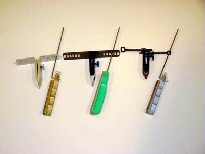

Šnekėjom su Tomu apie galąstuvus medžiotojams - ką galima rekomenduoti. Kad galėtų peilį iš šiuolaikinių plienų ir lauko sąlygomis tinkamai išgaląsti/paaštrinti net ir neturint galandimo įgūdžių. Manau tokie galąstuvai aktualu ne tik medžiotojams, tad siūlau kolektyviai aptarkim kas tiktų nepatyrusiam vartotojui, būtų paprastas naudoti (pageidautina ir kompaktiškas) bei užtikrintų bent minimalią galandimo kokybę.
Iš savo praktikos galiu pasakyti, kad dažniausiai pasitaikanti nepatyrusių galąstojų problema - nesugebėjimas kontroliuoti ir išlaikyti galandimo kampo. Tad matyt tai turi būti galandimo sistemėlė padedantį naudotojui nustatyti bei išlaikyti galandimo kampą.
Kita dažna problema - konkrečiam plienui ir galandimo etapui netinkamas abrazyvas. Ne paslaptis kad šiuolaikinius dilimui atsparius plienus su keramika lengvai nepagaląsi. Reiškia orientuotis reikia į deimantinį abrazyvą. Ir kuo geresnė abrazyvo kokybė - tuo geriau.
Trečias reikšmingas faktorius - nesudėtinga ir kiek įmanoma kompaktiška konstrukcija. Pvz. Spyderco Triangle galąstuvas kai kuriems jau per daug gremėzdiškas.

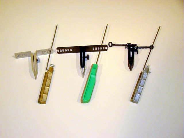

Apžvelgiant šiuolaikinę galąstuvų rinką atrodytų ko gero tinkamiausias kandidatas būtų kompaktiška sistemėlė, kokias gamina Lansky, Gatco, DMT ir pan.:
System.jpg [ 22.48 KiB | Peržiūrėta 10322 kartus(ų) ]

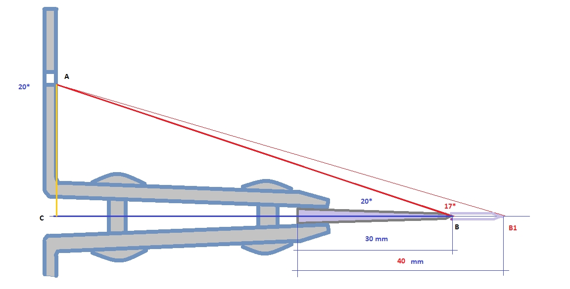

Tačiau visos jos turi vieną esminį trūkumą - sąlyginį galandimo kampų žymėjimą. Taip yra dėl to, kad faktinis galandimo kampas priklauso nuo smailiojo kampo sinuso, o jis bus skirtingas skirtingo pločio geležtėms. Arba kai ta pati geležtė kiekvieną kartą įtvirtinama spaustuvėliuose skirtingai. Pvz.:
Sistema-1.jpg [ 95.98 KiB | Peržiūrėta 10322 kartus(ų) ]
Kaip matosi schemoje, 10 mm poslinkis duoda 3* paklaidą (kuri per abi puses sumuojasi į 6*). Tai jau daug. Nesusigaudantis naudotojas tokioje situacijoje nesugebės paaštrinti peilio nes zulins mažesniu kampu nei buvo užgaląsta. Ir normaliai neužgaląs peilio tol, kol pilnai neperformuos ašmenis nauju kampu.
Jeigu naudotojas turi tik vieną peilį ir nori jį užgaląsti tuo pačiu kampu koks buvo, situacija išsprendžiama su markerio pagalba: uždažomi ašmenų nuolydžiai ir sistemėlė sureguliuojama taip, kad abrazyvas nubrauktų markerį nuo visos ašmenų plokštumos.
Tačiau jeigu yra keli skirtingo pločio peiliai ir/ar jiems reikia suformuoti konkrečius kampus - sistemėlės sureguliavimui prireiks arba kampamačio, arba trigonometrinių skaičiavimų. 8(
Kas dėl kitų konstrukcijos ypatumų - čia jau reikia žiūrėti į konkretaus gamintojo konkrečią sistemėlę. Bendrai imant visos tokios sistemėlės turi privalumą, kad galima susikomplektuoti abrazyvus pagal poreikį. Naudotis sistemėlėmis nesudėtinga ir užgalandimo kokybė gaunama nebloga.

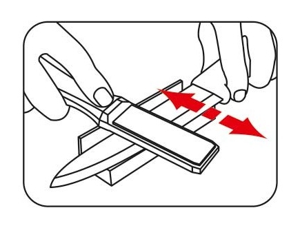

Trečias kandidatas - T1102D
Tiksliau, šiuo atveju kalba apie sistemos principą - peilis laikomas ant šablono kampu, o abrazyvas braukiamas horizontaliai. Tiek horizontalumą, tiek vertikalumą žmonės labai neblogai jaučia intuityviai.
T1102D-principas.jpg [ 53.25 KiB | Peržiūrėta 10322 kartus(ų) ]
Standartinis T1102D skirtas virtuviniams peiliams (10-12*), tad kitokiems kampams jį reikia modifikuoti (kas lengvai padaroma net namų sąlygomis). Arba pasidaryti atramą iš medinės, plastikinės etc kaladėlės su norimais kampais.
Glastuvas-stovas.jpg [ 43.58 KiB | Peržiūrėta 10322 kartus(ų) ]
Tokio stovo pagrindinis privalumas - kokio pločio bebūtų galandamos geležtės - galandimo kampas visada bus toks, kokiam pritaikytas stovas. Nebent kaip ir WSGFS221 atveju naudotojas visiškas "kreivarankis" ir nesugeba abrazyvo nulaikyti horizontaliai. ;)

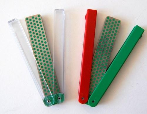

Abrazyvus čia irgi galima susikomplektuoti kokių tik reikia. Pvz. imant sulankstomus DMT visa sistema gaunasi labai kompaktiška ir "neužmušama".
DMT_2.jpg [ 21.29 KiB | Peržiūrėta 10322 kartus(ų) ]
