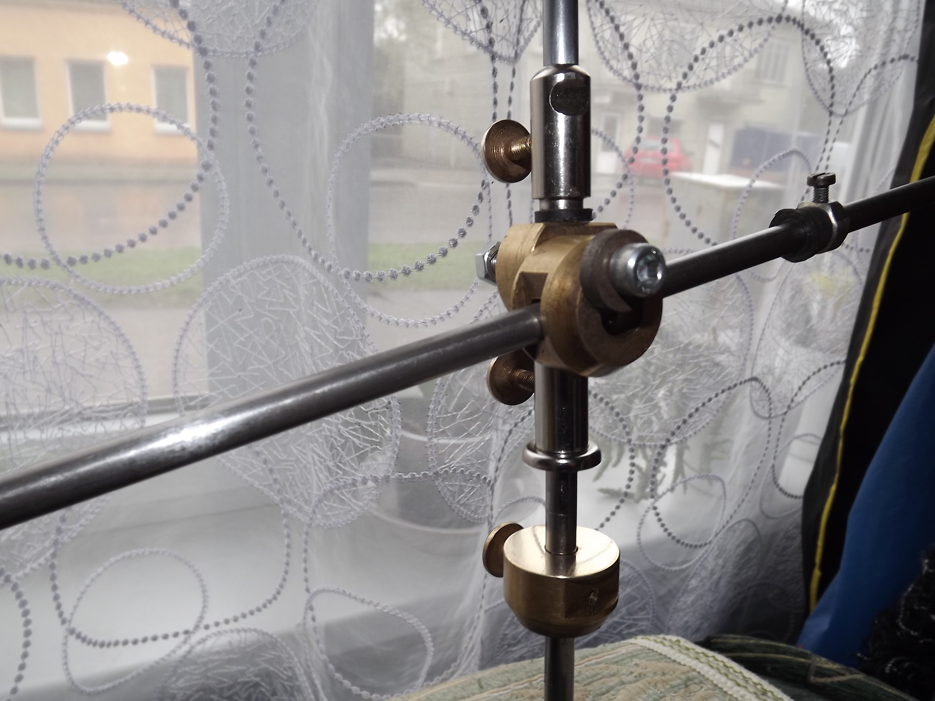

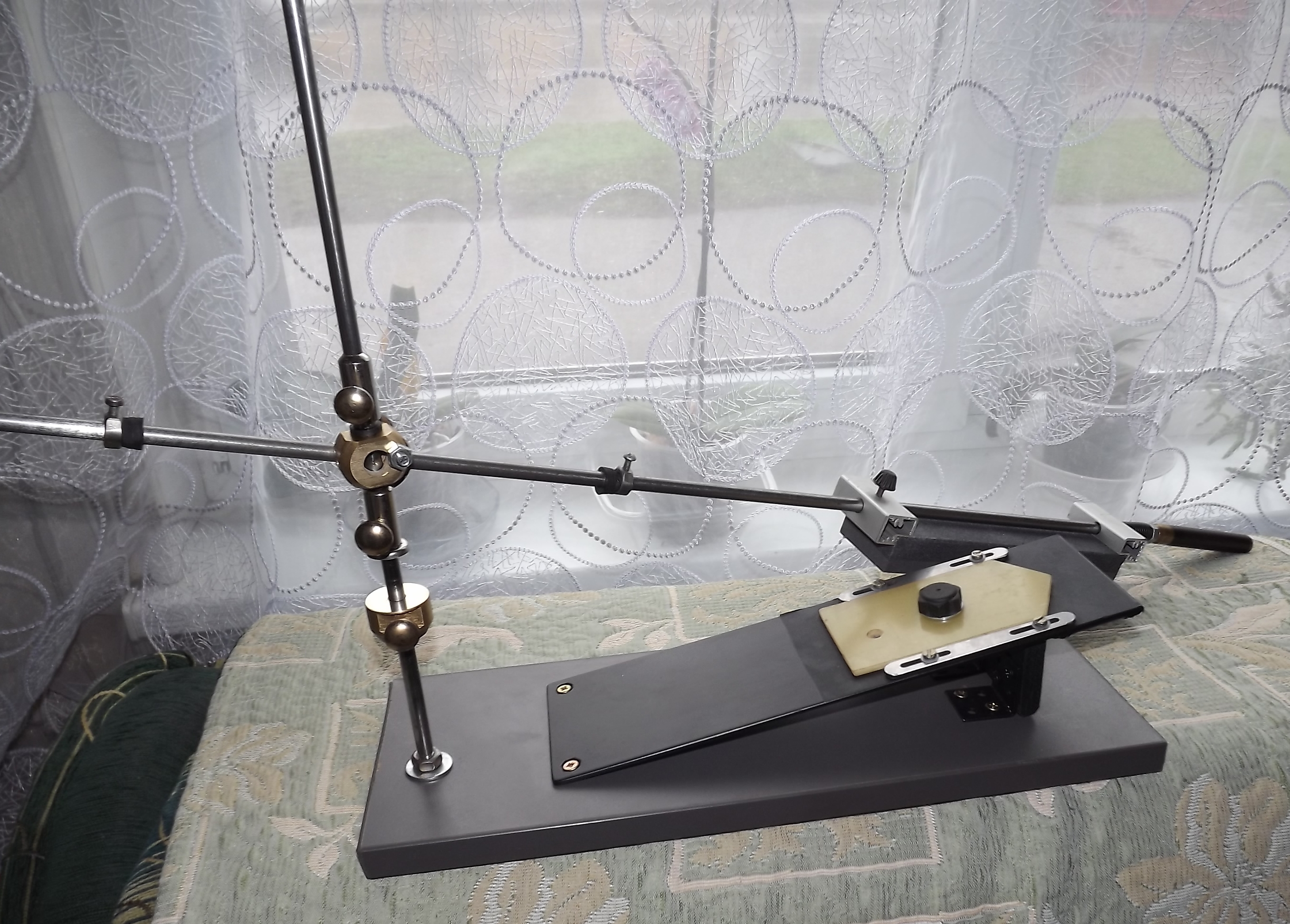

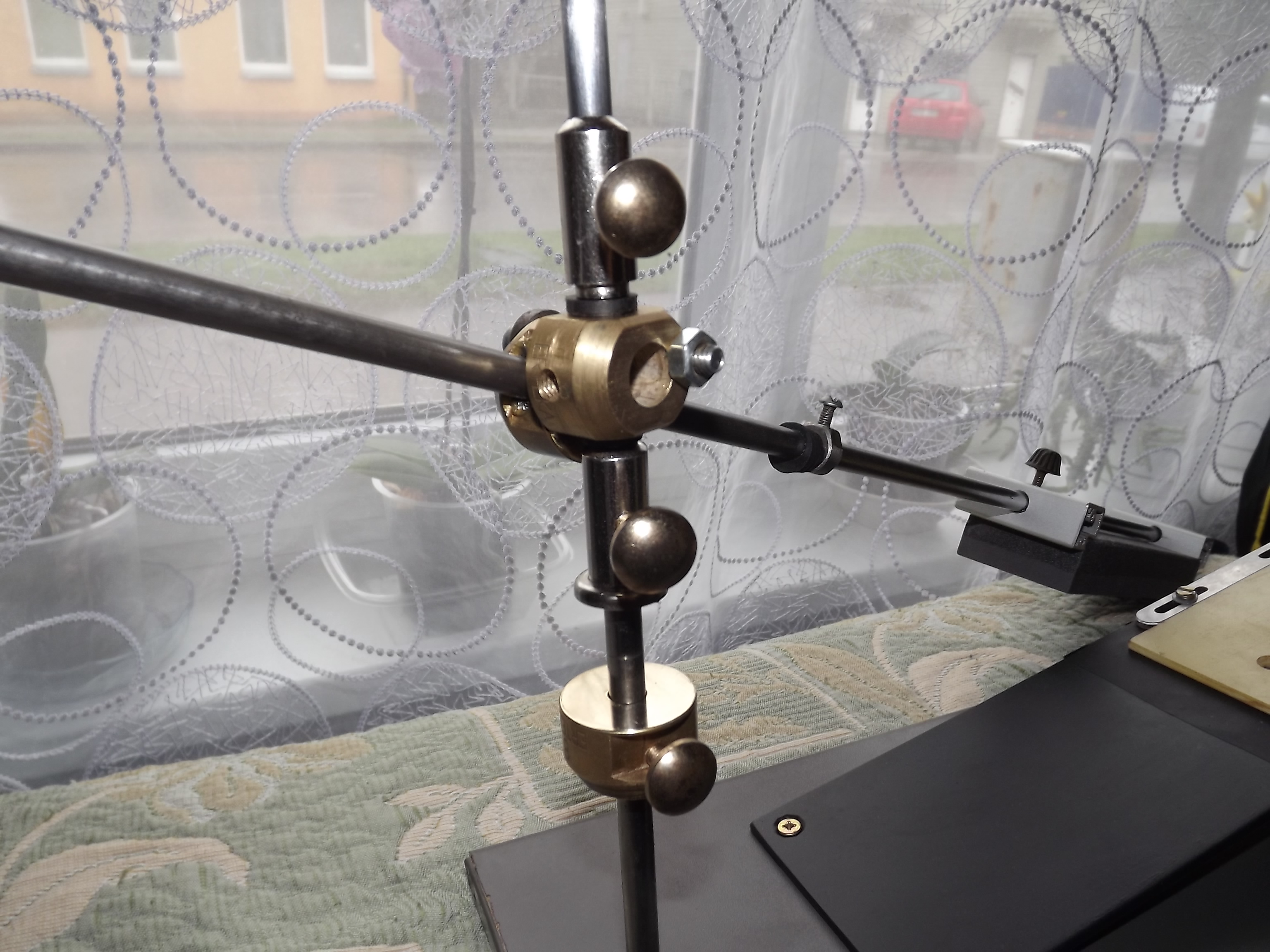

Užsiregistravo: 2012-09-02- 12:24
Pranešimai: 53
Iš to ka radau rūsije pasigaminau štai toki apeks klona. Peilis fiksuojasi ant magnetų, o šiaip viskas matosi.
