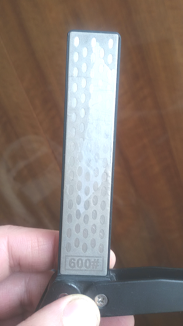

Turiu Taidea sulankstomą deimantinį, labai džiaugiausi, bet po kurio laiko danga nusilupo. Naudojau lauko sąlygomis be jokio tepalo, po galandinimo vandenyje praskalaudavau. Aišku greičiausiai pats kaltas esu, tik norėčiau žinoti ką negerai dariau.
2016-04-04 13.57.48.png [ 1.34 MiB | Peržiūrėta 7112 kartus(ų) ]
