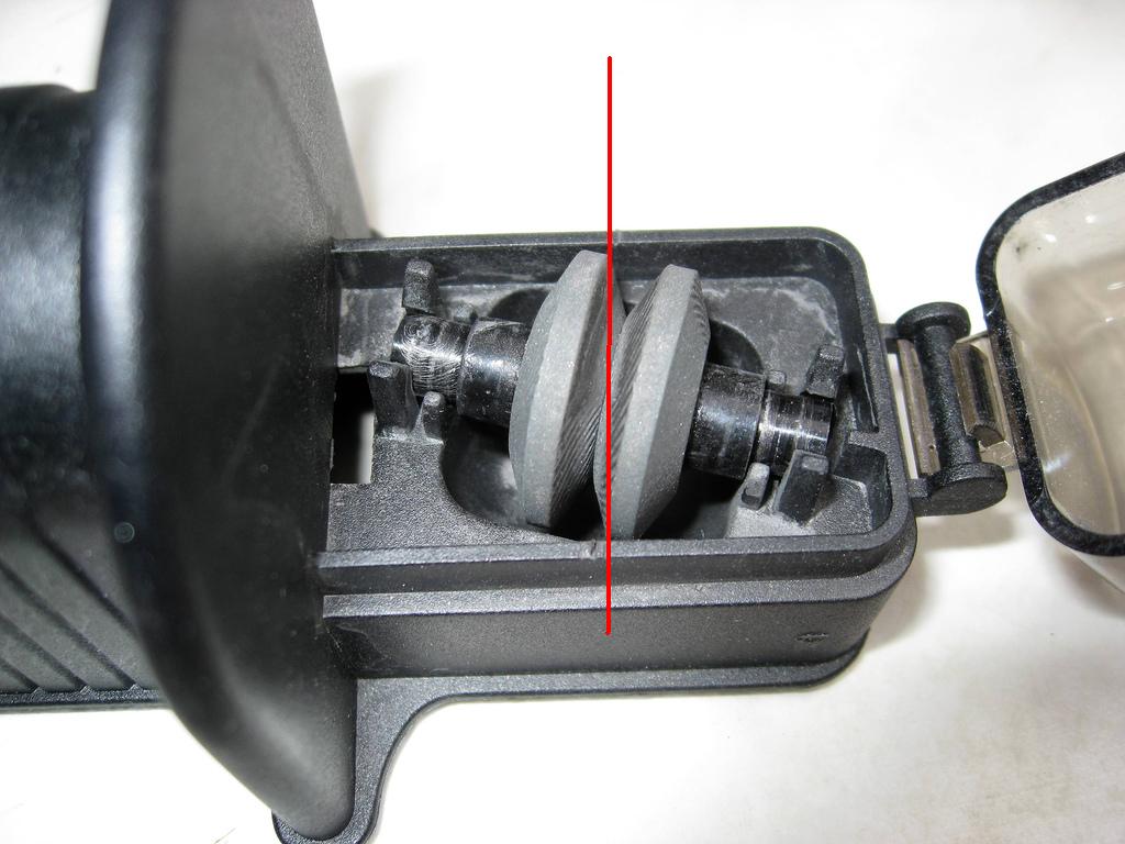

Temoje "peilis uošvienei" radau teiginį kuris prieštarauja kad Fiskaro kampas 55* _VLADAS_ rašė "Jie būna dvejopi: vieni su siauru tarpu dangtelyje, kiti su plačiu. Platieji skirti kirviams ir jų galandimo kampas ~60*, siaurieji ~40*." Sakau gal surengiam Vlado su Darco akistatą ir išsiaiškinam kaip ten yra iš tikro :) (tarp kitko jis ten atsakinėjo į Darco klausimą)
 Pranešimo tema: Re: Galastuvai
StandartinėParašytas: 2015-04-27- 16:53
Pranešimai: 10818
Paprasčiau pasiimti galąstuvą ir pasimatuoti kampą pačiam. ;)
Tik noriu atkreipti dėmesį, kad matuoti reikia ne faktinį kampą tarp keraminio ritinio nuolydžių, o projekcinį kampą, nes peilio ašmenys braukiami ne statmenai ritinio ašiai ir todėl faktinis galandimo kampas gaunasi mažesnis, t.y. ~40*.

Aš taip ir padariau,išmatavau kampą ir gavosi apie 55*. O nuo to kaip pasuktas peilis akmenų atžvilgiu kampas tarp akmenų nesikeičia , keičiasi tik kontaktinis plotas tarp ašmenų ir akmens, tiksliau jis pakyla aukščiau.
O nuo tarpo ant dangtelio niekas nepriklauso, nes viduj stovi tie patys akmenys.
