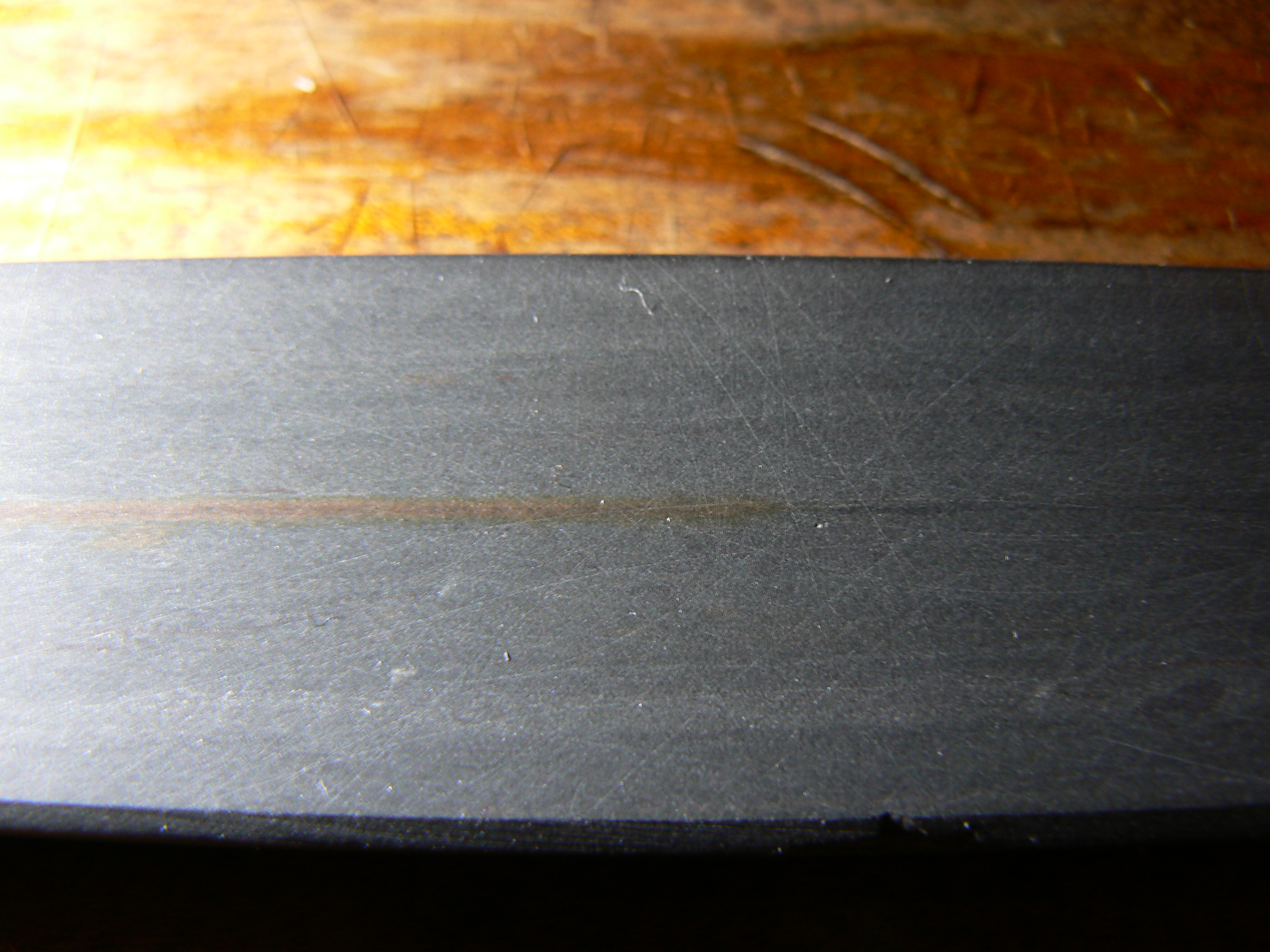

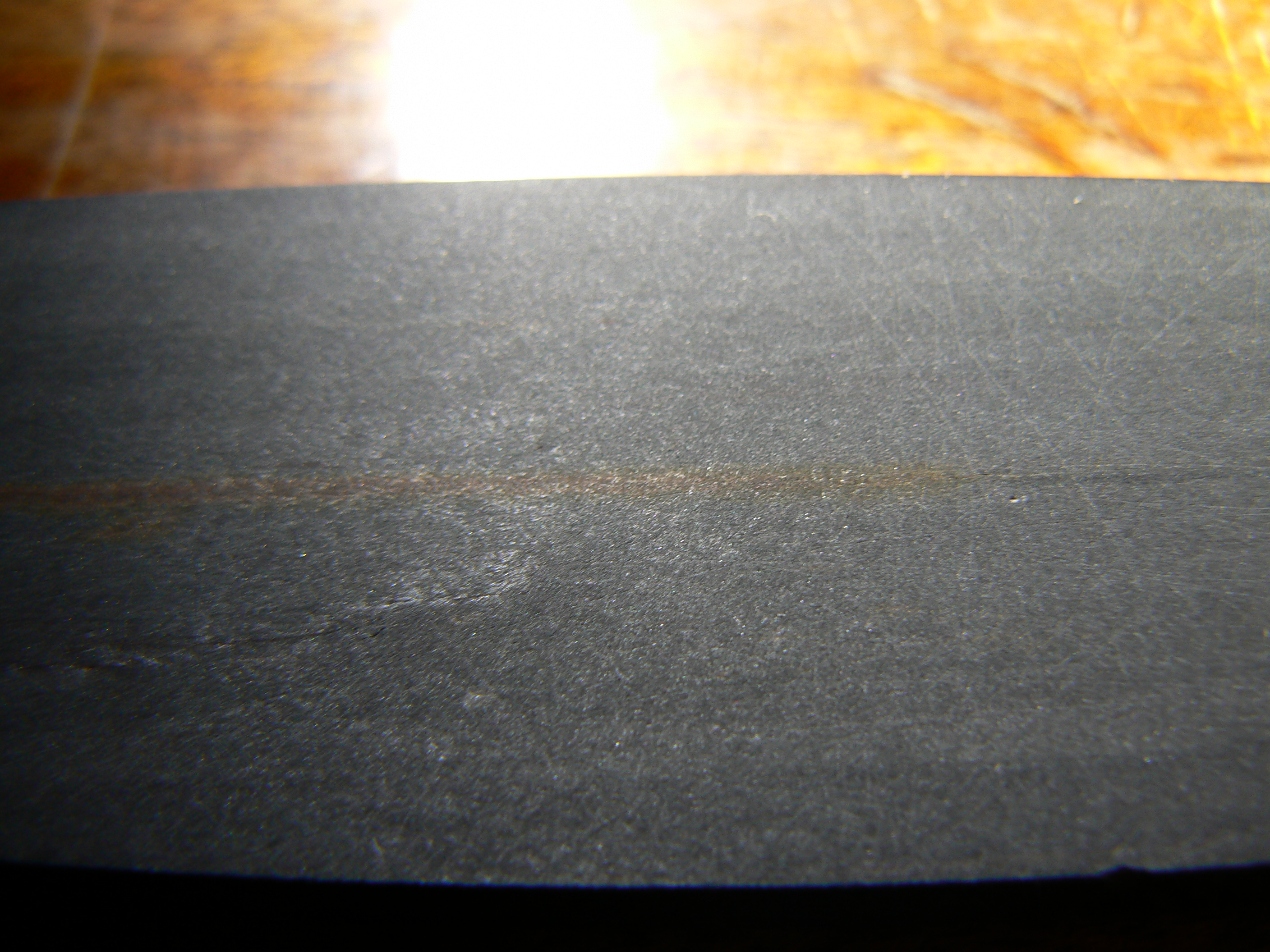

Radau tokį va akmenuką. Pabandžiau ant gląspopierio pabraukyt, tai šviesiai ruda emulsija gaunas. Gal kas žinot, kas per velnias čia? Ganėtinai minkštas. Toks vaizdas, kad iš senų, sovietinių laikų jis. Nes nei mano nei brolio tikrai nenaudotas

Hmmm. Praktiškai visi natūralūs akmenukai yra iš smiltainių grupės- tai ir arkanzasas, ir belgiškas, ir velso... Tiek to. Išbandžiau ant britvos. Kažkaip įdomiai dirbt, bet rezultatas džiuginantis, diržo nebereikia. Emulsija susidaro greit, kažkaip labai toks minkštas pojūtis, tarsi per sviestą brauktum. O radęs galvojau, kad koks grafito strypas, teko pamatuot varžą testeriu ir įsitikint:)
P1060062.JPG [ 2.13 MiB | Peržiūrėta 8829 kartus(ų) ]

Čia natūrali nuotrauka, kiek mano aparotas leidžia
P1060061.JPG [ 2.15 MiB | Peržiūrėta 8829 kartus(ų) ]

šią pusę, kur nufotkinau, tai perbraukęs ant 3000 švitrinio keletą kartų. bebraukiant prilipo...

Turkiška vašita.
mingas rašė:
Jei akmens daleles rišanti masė nėra stipri ji grūdą atiduoda greitai ir tokiu atveju, ant kiek grit belygintum akmenį, jo struktūra duos greit žinoti apie save.
Iš įbrėžimų ant akmens atrodo, kad prie jo dar reikėtų padirbėti ir nuiminėk faskes, nes iš foto atrodo gan aštrios briaunos.
Kaip jau buvau tau minėjęs, lygink akmenį ne ant švitrinio, o ant stiklo (geriausia veidrodžio) su silicio karbido milteliais ir vandeniu.
