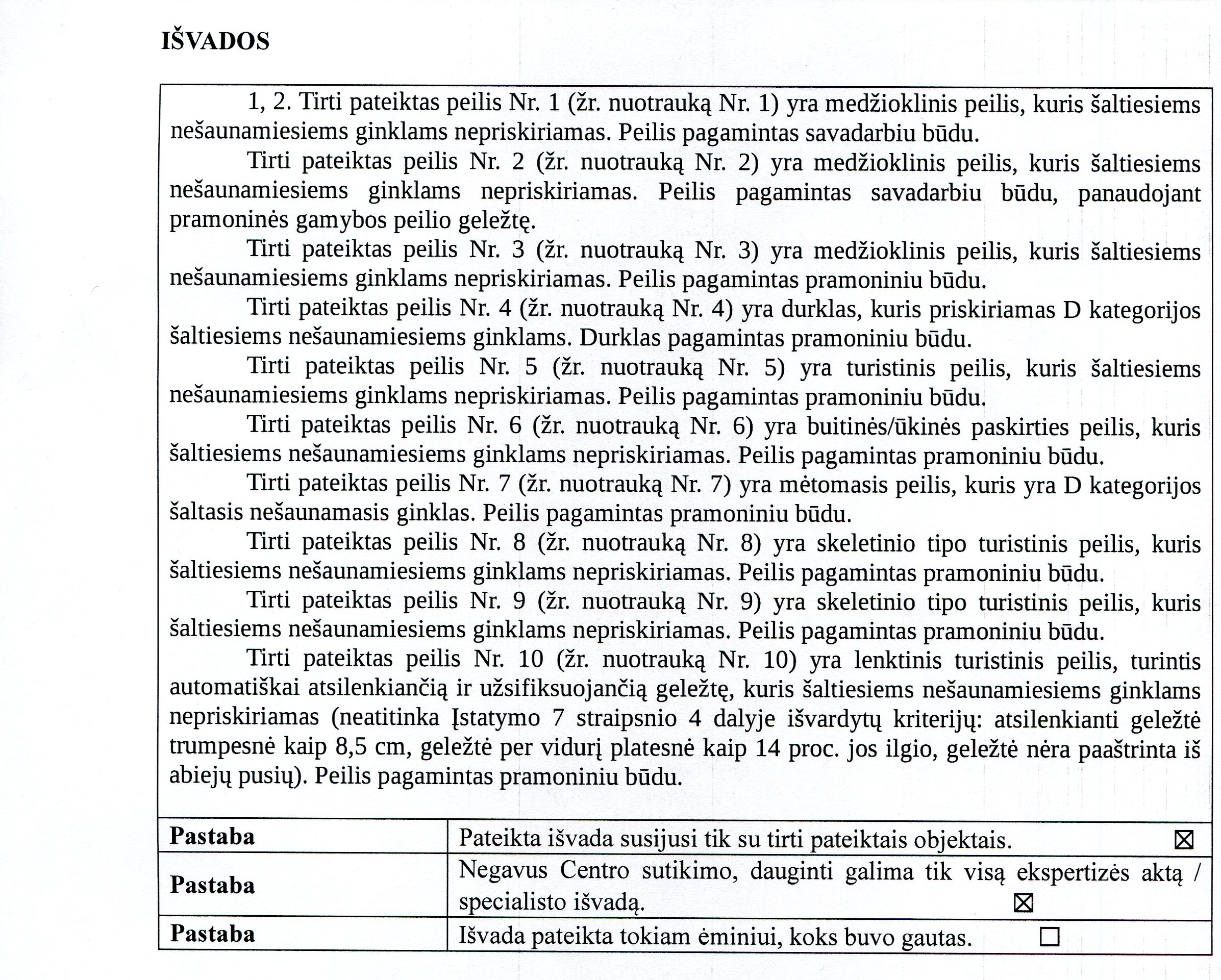

O dabar galit pasitikrinti savo vertinimus:
VKTC-isvada-istrauka.jpg [ 2.77 MiB | Peržiūrėta 14479 kartus(ų) ]
PS: eksperto pastaba "ne protokolui" - tai jo individuali nuomonė ir kitas ekspertas kai kuriuos parametrus gali vertinti kiek kitaip.

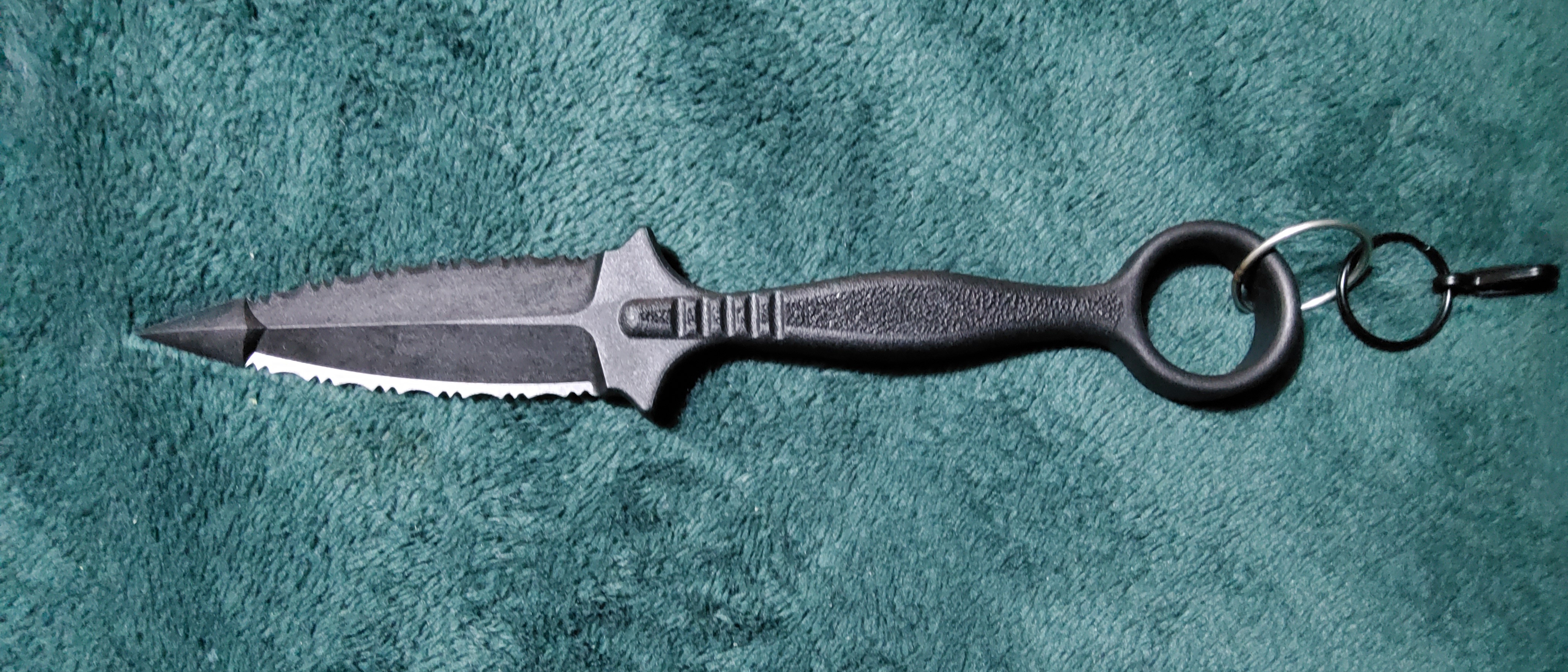

O man dėl štai tokio plastikinio (žr. foto) nei prokurorai, nei tyrėjai, nei kriminalistai nieko konkretaus atsakyti negalėjo ...
20240104_194638.jpg [ 2.16 MiB | Peržiūrėta 14430 kartus(ų) ]

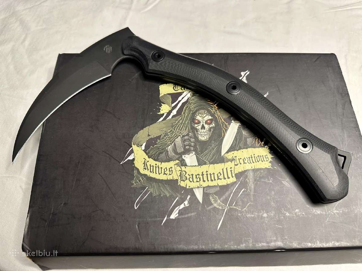

Įdomu kaip šita obuolių skustuva vertintu
bastinelli-reapertac.jpg [ 95.48 KiB | Peržiūrėta 14435 kartus(ų) ]
StandartinėParašytas: 2024-01-04- 19:56
Kaelan rašė:
https://m.skelbiu.lt/skelbimai/bastinelli-reapertac-72270449.html
Už tokį dar gausi baudos kaip už sovietinę simboliką juk čia pjautuvas XD
StandartinėParašytas: 2024-01-04- 20:20
Kaelan rašė:
Taip, čia pagal pirminę paskirtį - pjautuvas. Bet pjautuvas pats savaime nėra sovietinis simbolis. Simbolis yra grafinis ženklas, sukonstruotas iš pjautuvo ir kūjo.

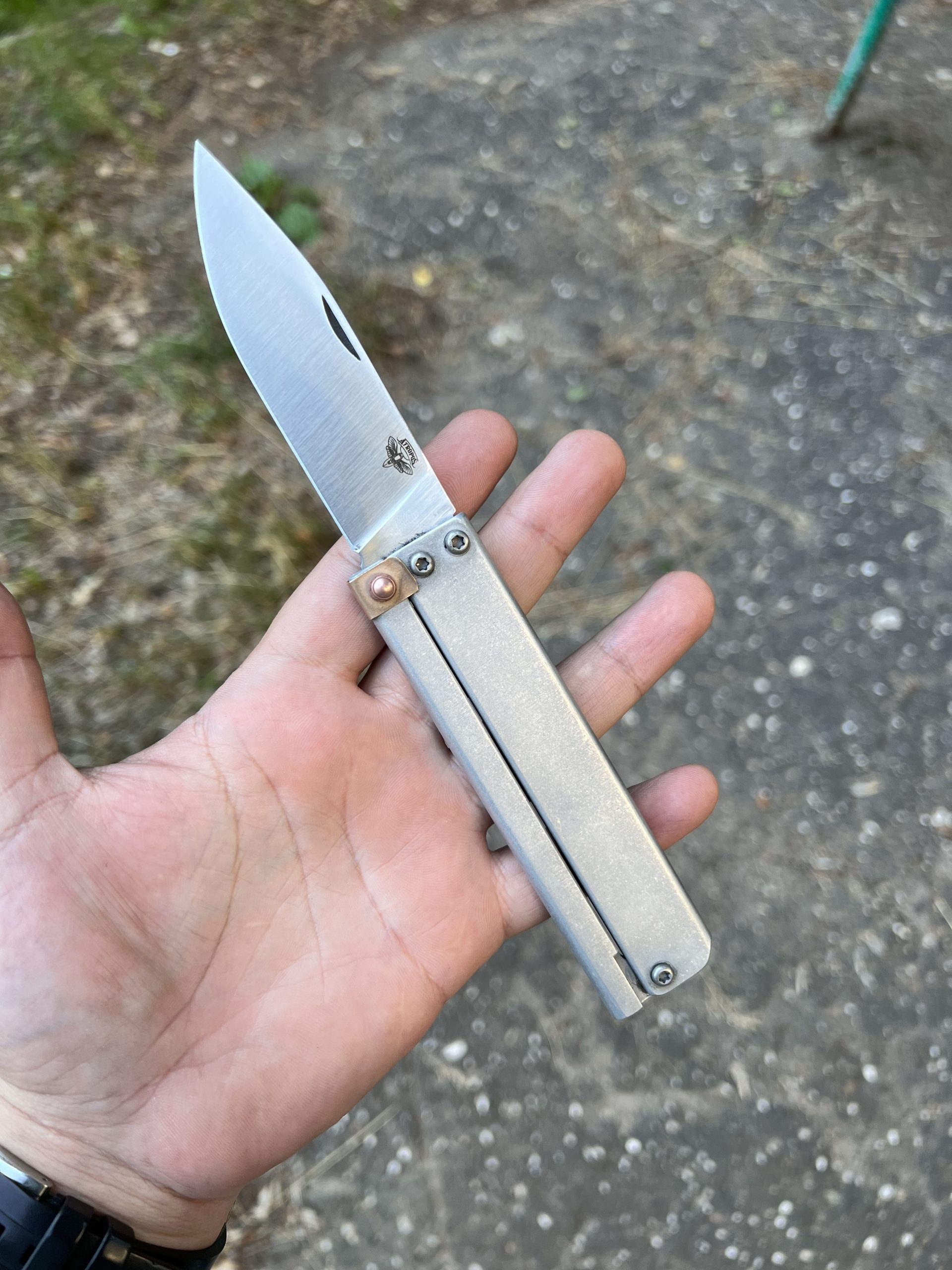

Laba diena, ar tokia konstrukcija patenka į gravitacinio peilio apibrėžimą? https://atroposknife.store/product/trapper/ https://www.youtube.com/watch?v=i6H1g3saPGY
C7DC5576-54E6-4414-B8FD-7E69B78E73BD-rotated-scaled.jpeg [ 521.94 KiB | Peržiūrėta 14192 kartus(ų) ]
StandartinėParašytas: 2024-01-31- 20:03
Pranešimai: 759
Priklauso... Jei ašį užverši kiek daugiau ir nuo "savo(geležtės) svorio" nekris, tuomet nepapuola, bet jei atlaisvinsi, tuomet jau gravity knife... :)
Instagram - Saugiklis
StandartinėParašytas: 2024-01-31- 21:39
Mano supratimu neturėtų papulti į tą kategoriją, per daug sudėtingas geležtės atlenkimo ir fiksavimo procesas. Bet čia tik mano asmeninė nuomonė.
