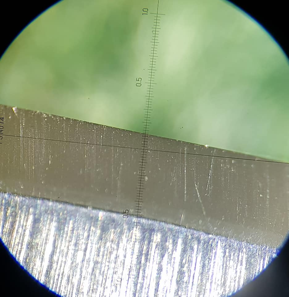

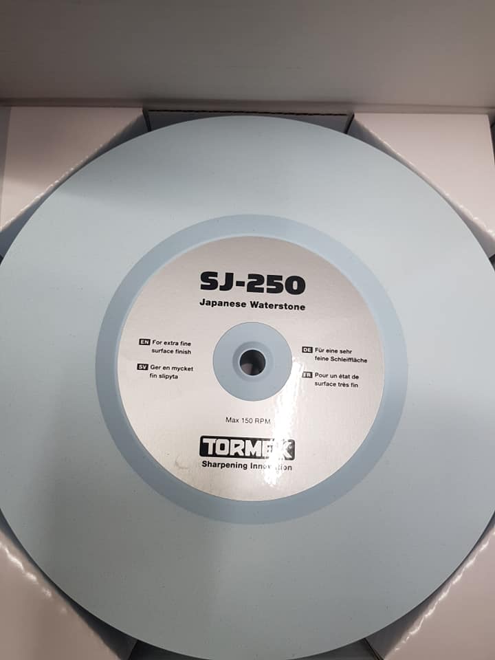

Įsigijau naują akmenuką Tormek'ui . Japoniškas vabdens akmuo, rupumas apie 4000.
Dirba lėtokai (jis ir skirtas tik užbaigimui) bet rezultatas superinis: ašmenys visiškas veidrodi. Peiliai pradėjo pjauti visiškai kitaip... Net sebenza su savo s30v pradėjo laikyti visai neblogą aštrumą.
Ko kolkas nepavyksta padaryti - ašmenis suvesti taip kad drožtų plauką, gal tam per daug nelygus akmens paviršius, nežinau.. bet vien su akmenuku to padaryti nepavyksta. Peilis išsigalanda iki toko lygio kad neblogai skuta plaukus (tik palei plauką, prieš neskuta). Užtat pjovimas agresyvus ir ilgai išliekantis. Dar nepavyko pamėginti kaip peilis su tokiu galandimu elgsis medžioklėje. Pradinis jausmas - peilis mažiau agresyvus negu galąstas su 220 rupumo disku ir pasta nuimta užvarta ( ten briauna gaunasi labiau dantyta)
