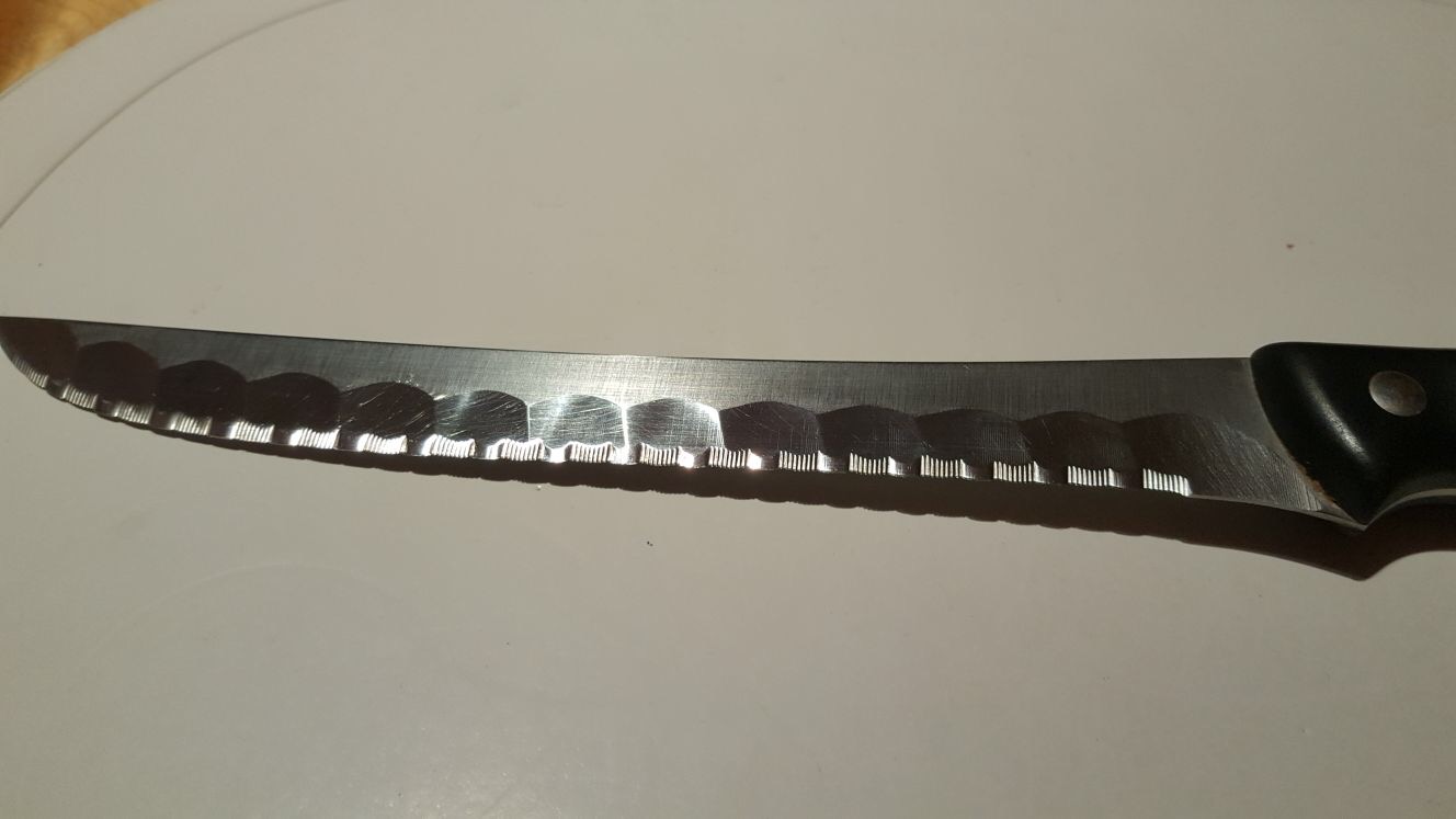

Pas tevus yra tokiu Zepter peiliu rinkinys. Deja niekas nemoka ju galasti, tevas sake kad jie "patys pasigalanda", kuo as netikiu nes jie ne velnio nepjauna..
Gal patartumet kaip tokius peilsiu su dantukais galasti? O gal verta is viso tuos dantukus nulyginti ir suformuoti tiesius asmenis?
Aciu

StandartinėParašytas: 2018-01-03- 18:43
Kita pusė lygi? tada ją ir galąsti. Paskui poliruoti iš abiejų pusių. Nulyginti čia nėra ką, tada jau reikia formuoti naujus nuolydžius.

Užsiregistravo: 2016-11-14- 17:09
Pranešimai: 9
taip kita puse lygi.
