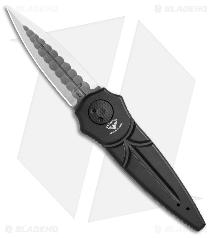

o aš tik susiruošiau Warlock nusipirkti pažaisti. labai sudomino pati atidarymo-uždarymo ideja. abidnai kažkaip. jis tikrai tas "gravitacinis"?
Ashville-Steel-Paragon-warlock-knife-black-satin-sorcerer-BHQ-67976-jr-2-large.jpg [ 66.32 KiB | Peržiūrėta 11010 kartus(ų) ]

Kartelis rašė:
Klaidingai suformuluotas klausimas. Įstatymas reguliuoja ne pagal pavadinimus "gravitacinis", "automatinis' etc, o pagal konkrečius požymius. Kurie arba yra, arba ne.
Asheville Steel "Paragon Warlock" geležtė [I] atsilenkia automatiškai (veikiant gravitacijos jėgai) ir [II] yra ilgesnė kaip 8,5 cm bei [III] paaštrinta iš abiejų pusių, tad Lietuvoje toks peilis nuo 2019-09-01 - draudžiamas. :law:

Tautvis rašė:
Jeigu tau reikia - gali išmesti. :E
Bet tai niekaip nesusiję su nauja tvarka, nes ZT 0460Ti geležtė neatsilenkia automatiškai veikiama tik gravitacijos jėgos.
Nesupratusiems naujos tvarkos pakartosiu: nelegalūs yra TIK peiliai su [I] automatiškai (veikiant tampriam elementui ar gravitacijos jėgai) iššokančia ar atsilenkiančia geležte, jeigu ji [II] yra ilgesnė kaip 8,5 cm, ar [III] siauresnė kaip 14 proc. jos ilgio, ar [IV] paaštrinta iš abiejų pusių.
Neklaidinkit savęs šabloniniais užraktų ar mechanizmų pavadinimais. Pavadinimai nieko nelemia, lemia konkretūs požymiai. Todėl imam konkretų peilį ir žiūrim konkrečius požymius.
1. Jeigu geležtė yra trumpesnė kaip 8,5 cm ir platesnė kaip 14 proc. jos ilgio ir paaštrinta tik iš vienos pusės - visiškai nesvarbu kokių būdu geležtė atsilenkia ar iššoka. Toks peilis visais atvejais yra legalus. :law:
2. Jeigu geležtė yra [I] ilgesnė kaip 8,5 mm, ar [II] siauresnė kaip 14 proc. jos ilgio, ar [III] paaštrinta iš abiejų pusių - žiūrim ar [IV] veikiant gravitacijos jėgai geležtė iššoka ar atsilenkia automatiškai.
2.1. - jeigu geležtė iššoka ar atsilenkia automatiškai (veikiant TIK gravitacijos jėgai) - toks peilis draudžiamas civilinėje apyvartoje. :law:
2.2. - jeigu geležtė automatiškai (veikiant gravitacijos jėgai) neiššoka ar neatsilenkia - toks peilis yra legalus. :law:
NB: Nesivadovaukite peilio konstrukcijos/sandaros tipologijos šablonais - jie gali klaidinti. Analizuokit konkretų peilį ir konkrečius jo požymius. :!:

Ričardas.K rašė:
O kokio peilio geležtė veikiant TIK gravitacijos jėgai atsilenkia automatiškai ?
Į šį klausimą vienareikšmiai atsakyti galima TIK empiriniu metodu.
Nes stipriausia gravitacijos jėga Žemėje - Žemės traukos jėga. Ji veikia visur ir viską. Taigi veikia ir VISUS peilius.
Todėl teoriškai atsilenkti automatiškai veikiant tik gravitacijos jėgai gali bet kurio lenktinio peilio geležtė, jeigu [I] tai iš principo leidžia konstrukcija ir [II] geležtės atsilenkimą stabdanti trinties jėga yra silpnesnė už gravitacijos jėgą.
O kaip yra praktiškai - imam konkretų peilį ir "žiūrim ką turim". (c)
Ričardas.K rašė:
Gal galima konkretaus modelio pavyzdį ?
Jau rodžiau pavyzdį konkrečių modelių - Paragon Warlock ir Paragon Phoenix, kurie teoriškai suprojektuoti taip, kad geležtė atsilenktų automatiškai, veikiant tik gravitacijos jėgai. Dar vienas tai iliustruojantis video:
Tačiau ar tokio peilio geležtė veikiama TIK gravitacijos jėgos atsilenks praktiškai - paaiškės TIK pabandžius konkretų peilį. Kadangi konkrečiame peilyje jo konstrukcija gali būti naudotojo modifikuota taip, kad VIEN TIK gravitacijos jėgos nebepakaks geležtei atsilenkti automatiškai, nes pvz. įstačius į ašinį mazgą papildomas tarpines bus sukurta geležtės atsilenkimą stabdanti trinties jėga.
Galimas ir atvirkštinis variantas, kai lenktinio peilio gamintojas nenumatė automatiško geležtės atsilenkimo veikiant tik gravitacijos jėgai, o naudotojas pakoregavo konstrukciją taip, kad trinties jėga sumažėjo ir dabar geležtė automatiškai atsilenkia veikiama tik gravitacijos jėgos.
Todėl nesivadovaukite peilio konstrukcijos/sandaros tipologijos šablonais - jie gali klaidinti. Analizuokit konkretų peilį ir konkrečius jo požymius. :!:
