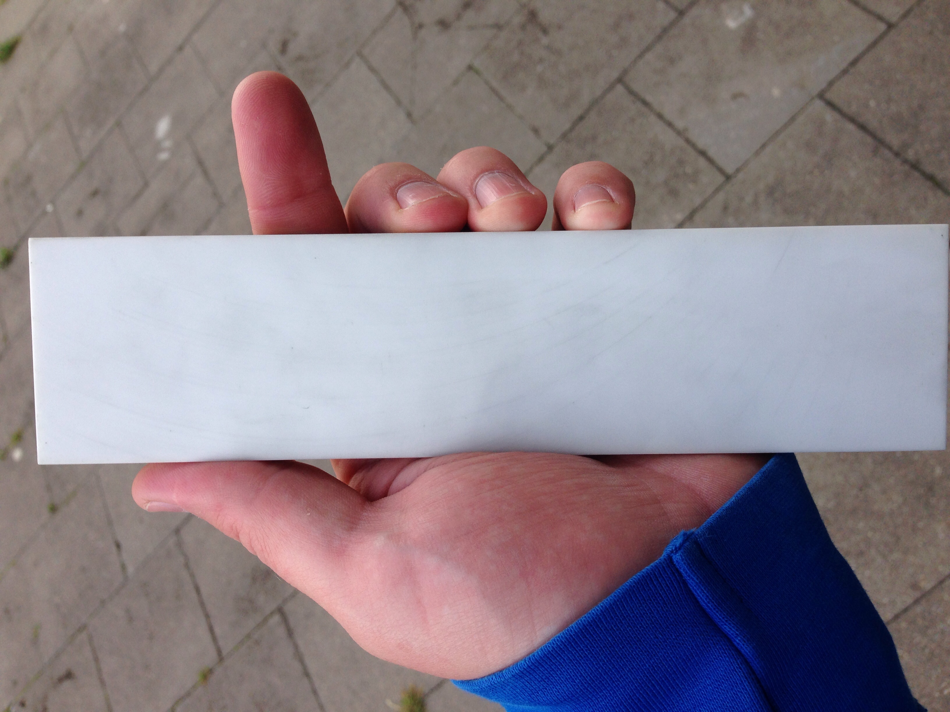

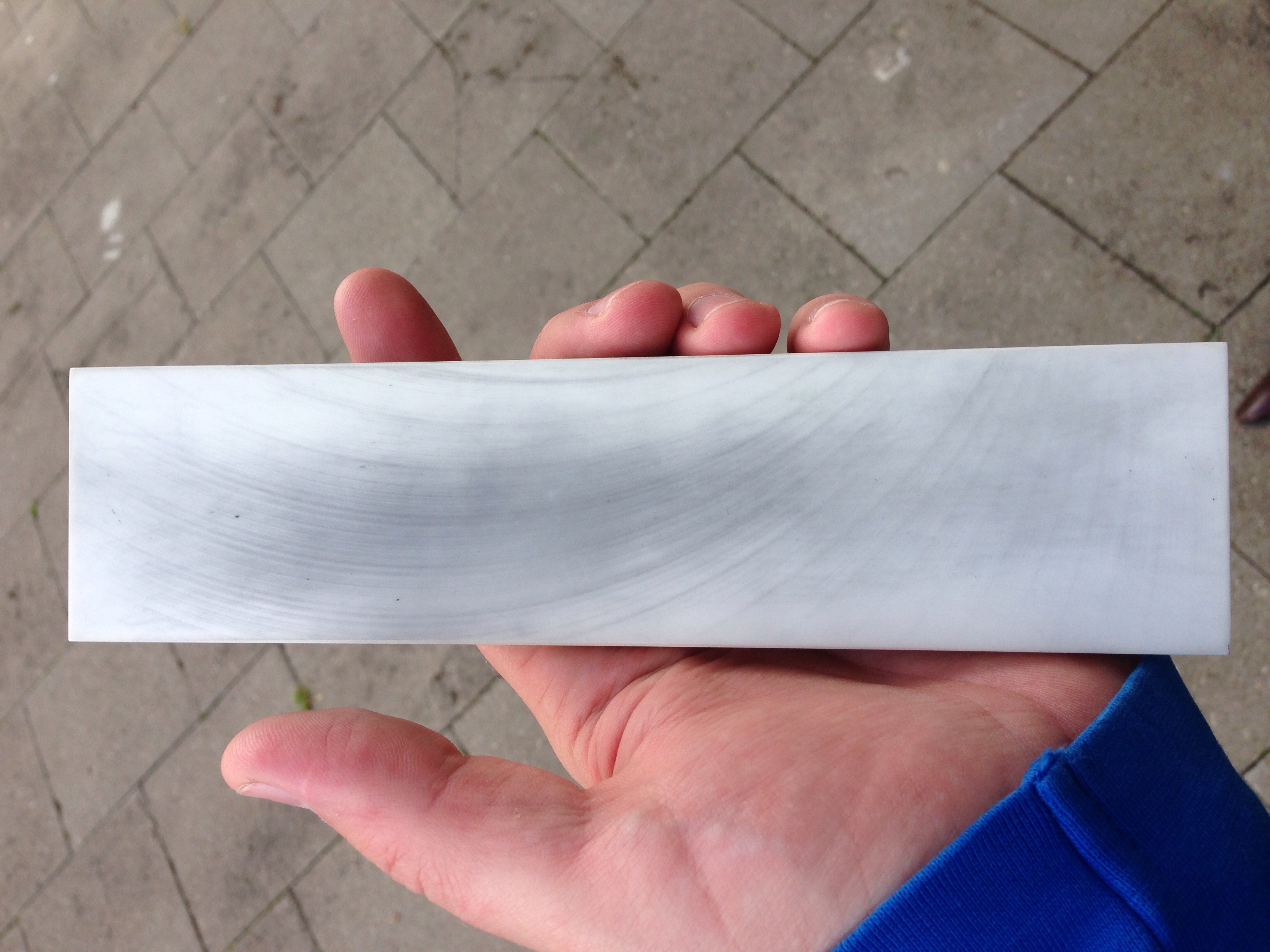

Papuolė į rankas va toks Spyderco ultrafine.
Užsinešus matosi nelygumas, baisiai apdirbti kraštai plius išlinkimas matosi.
image.jpg [ 1.67 MiB | Peržiūrėta 26265 kartus(ų) ]
image.jpg [ 1.62 MiB | Peržiūrėta 26265 kartus(ų) ]
Paskutinį kartą redagavo pyfpafz 2015-02-08- 21:59. Iš viso redaguota 2 kartus.
StandartinėParašytas: 2014-08-31- 22:04
Pranešimai: 679
Nuotraukose jokio nelygumo nematau, šis ultrafainas "užsinešinėja" būtent taip. Jei švariai išplovęs akmenį, galasi iš priešingos pusės - gausi tokį pat "sparno" piešinį tik kita kryptim. Tas pats bus su kita puse ar su trumpo peiliuko galandimu 90° kampu, t.y. skersai akmens. Jei priežastis būtų akmens nelygumai, juoduliai sutaptų, o jie nesutampa net dalinai - išbandyta. Maniškis elgiasi taip pat, panašiai atrodo ir ko ne visi nešvarūs 8" ultrafainai kuriuos teko matyti ebay irgi kituose internetuose.
Savo akmens lygumui pretenzijų neturiu. Jei siūsi garantiniam argumentuodamas piešiniu, 99.9%, kad gausi atgal su prierašu "viskas normoj". Negaliu komentuoti dėl išlinkimo, reikia čiupinėt. Kraštų apdirbimai išvis iki lemputės, bo perfekcionizmas.
StandartinėParašytas: 2014-08-31- 22:08
Išlinkimas plika akimi matomas, nežymus, bet matomas.

StandartinėParašytas: 2014-09-01- 8:33
ek rašė:
Kažkaip manau kad klysti :-) tokie pat raštai atsiranda brūžinant kad ir tiesiai išilgai akmens. Tiesiog akmenys išpjauti gana stambiu disku, ir paviršius labai nelygintas, tiesiog nupoliruotas...
StandartinėParašytas: 2014-09-01- 8:53
Pranešimai: 679
Gal, bus proga patikrint :).
Tiesiai nebrūžinau, bet tikrai atsimenu, kad pakeitus ranką ir galandant kitą peilio pusę, ant pirmojo formuojasi panašus raštas, tik kita kryptim.
StandartinėParašytas: 2014-09-01- 9:49
ek rašė:
Būčiau labai nustebintas jei taip nutiktų :/
Akmens aš pats nebandžiau, tiesiog žmogus davė lauke būnant pavartyti ir įvertinti.
Mano galva tos ryskės susidarė nezgrabnai išpjovus, o galandant tik išryškėjo.
Kitoje pusėje analogiška situacija, bet ten tiesiog mažiau apnašų todėl ir prasčiau matosi.
Akmens linkį taip pat vertinau tik iš akies, bet jis matomas. Aišku ant šitų fotkių nesimato ir vargu ar pavyktų tai parodyt be kokio gulščiuko.
Šitą akmenį išlyginti būtų pakankamai daug anonizmo, o ir medžiagos kainuotų daugiau nei nusipirkti naują akmenį.

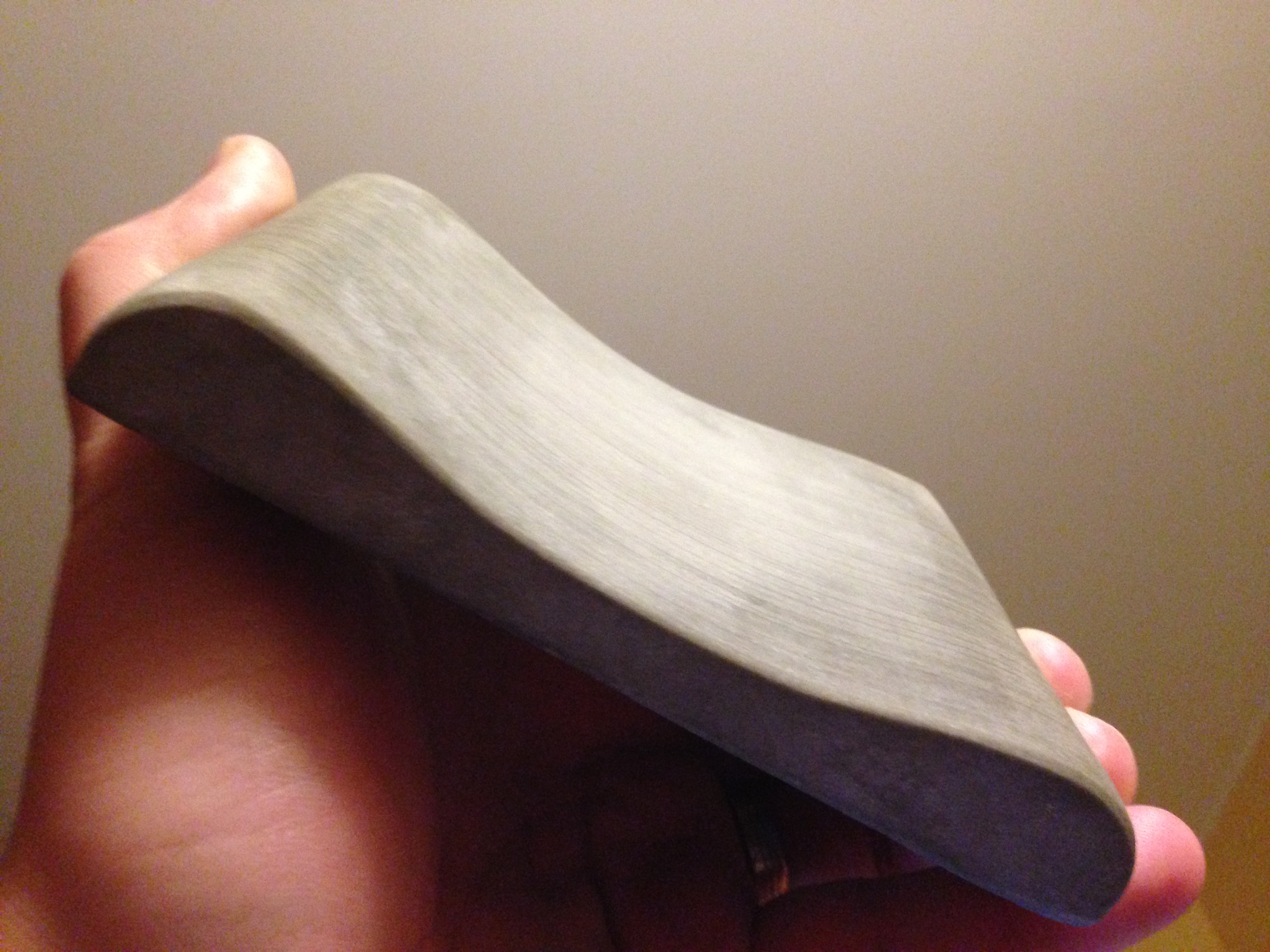

StandartinėParašytas: 2015-11-04- 1:33
Gal kas turit minčių kaip tolygiai paruošti tokio akmens paviršių?
P.S. Akmuo skirtas skutimosi peiliukų galandimui?
IMG_4211.JPG [ 1.32 MiB | Peržiūrėta 25816 kartus(ų) ]

Kita puse galima naudoti.

Dieninis rašė:
Taip galima, bet man lenktos pusės reikia BRITVOMS.
StandartinėParašytas: 2015-11-04- 11:02
Pasiimk kokį platesnį stiklainį, apvyniok sušlapintu švitriniu ir pirmyn....
StandartinėParašytas: 2015-11-04- 11:12
Man ir šita mintis buvo kilusi tik su buteliu.
StandartinėParašytas: 2015-11-06- 17:06

StandartinėParašytas: 2015-11-12- 16:53
Pranešimai: 90
Buitinėms reikmėms jokios automatizacijos būti negali. Investicijos niekada neatsipirks.
Geriau įdarbinti kokį žmogų, bus garantuotas rezultatas, o pinigai - tėra popierius (priemonė, kt.).
Nuiminėti >3 mm nuo paviršiaus - žiaurumas neišpasakytas. Reikia gerbti gamtą.
Kai akmuo retas ir brangus, tuomet savaime tai aišku pasidaro.
Jeigu duobė gili - darome "kojas" ir naudojame kitą pusę, kaip teisingai buvo pastebėta.
Pvz, akmuo 200x50x20, duobė 50x40x5 mm, į dešinę nuo centro - drąsiai galime naudoti kairiąją pusę, ateis laikas - tada ir lyginsim.
pyfpafz,
Kitas dalykas, kam gi, jei ne tamstai žinoti, kad neverta visokių kreivuolių pirkti - laiko sąnaudos lyginimui kosminės.
Dėl to ir moka žmonės dvigubas sumas, įvertindami akmens stovį ir pardavėjo laiką (jeigu reikėjo padirbėti prie geometrijos).
Kas liečia spyderco keramikos iš temos, tai ten darbo drąsiai >24h - iš kitos pusės keli kartai, kokį serialą gausis pažiūrėt :)
