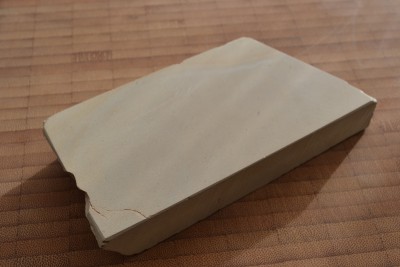

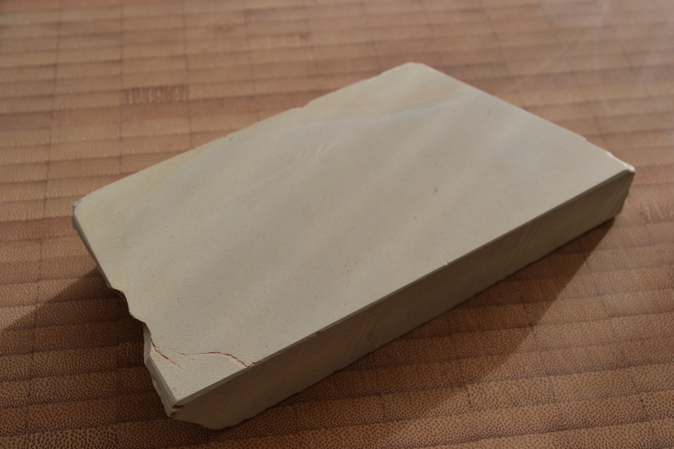

Pyfpaz - Ar akmenis is Velso naudoji skustuvams ar ir peiliams? Turiu as irgi Dragons Tongue tai man jis kazkaip nelabai :/
Kitas turimas naturalus tai Takashima Koppa. Labai minkstas ir trapus akmuo, bet rezultatai labai malonus.
Minusas tas, kad nedidelis :D gero dydzio japoniski brangiai kainuoja.
Failo aprašymas: Takashima Koppa dydis
Takashima2.jpg [ 527.35 KiB | Peržiūrėta 8903 kartus(ų) ]
Takashima1.jpg [ 287.56 KiB | Peržiūrėta 8903 kartus(ų) ]
