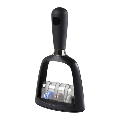

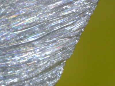

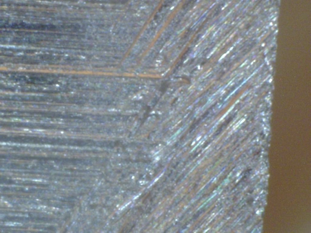

Galąstuvų temoje buvo kalba apie ratukinį galąstuvą MinoSharp Plus 3 (550), o Ikea prekiauja panašios konstrukcijos galąstuvu Skarande. Japoniško "Minocharp" kainos prasideda nuo ~€60, o kiniškas "Skarande" kainuoja tik ~€10, tad ėmiau ir praktiškai palyginau ar labai skiriasi galandimo rezultatai.
Vizualiai abrazyvo rupumai labai panašūs, tik "Skarande" ratukai mažesnio skersmens.
skarande-IKEA.JPG [ 19.8 KiB | Peržiūrėta 20958 kartus(ų) ]
MinoSharp-550_BR.JPG [ 138.41 KiB | Peržiūrėta 20958 kartus(ų) ]

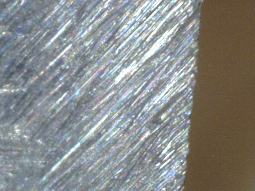

Žiūrim ką turim po pirmojo etapo - rupaus (mėlyno) abrazyvo:
IKEA-melynas.jpg [ 492.2 KiB | Peržiūrėta 20958 kartus(ų) ]
MINO-melynas.jpg [ 532.83 KiB | Peržiūrėta 20958 kartus(ų) ]
Japonas akivaizdžiai rupesnis ir drožia agresyviau. Taigi jeigu peilis labai atbukęs - tai pliusas, nes naujai suformuoti ašmenis užtruks mažiau laiko. Dar lieka atviras klausimas ar pas abu gera rišiančioji, kas paaiškės ilgiau pabrūžinus kokį šiuolaikinį dilimui atsparų plieną, bet tuo užsiimsiu jau kitą kartą.

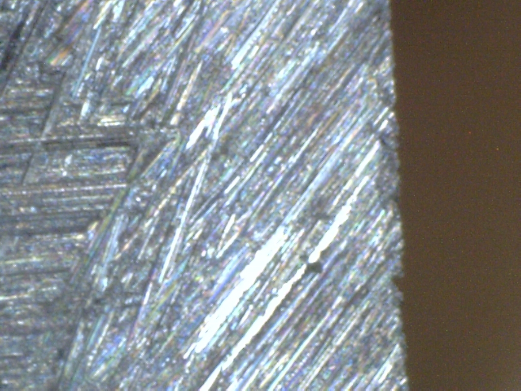

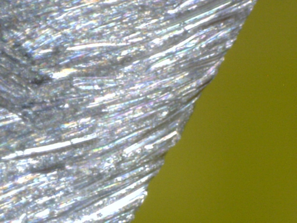

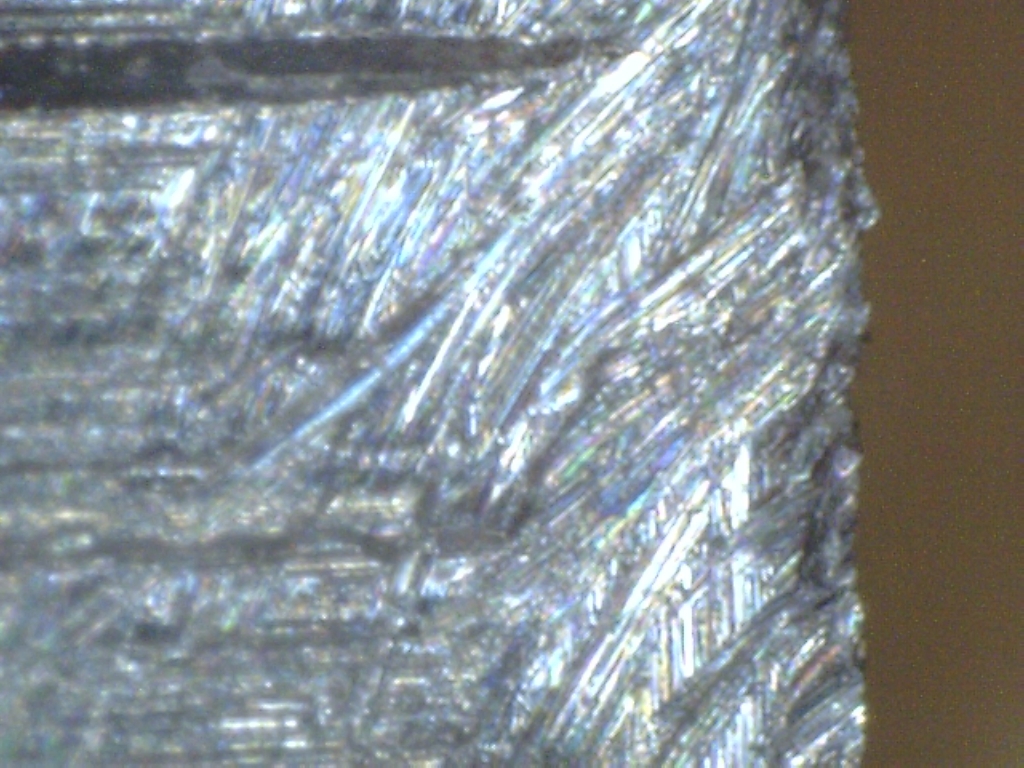

Antras etapas - vidutinio rupumo (raudonas):
IKEA-raudonas.jpg [ 545.18 KiB | Peržiūrėta 20958 kartus(ų) ]
MINO-raudonas.jpg [ 532.27 KiB | Peržiūrėta 20958 kartus(ų) ]
Čia rezultatas apylygis.

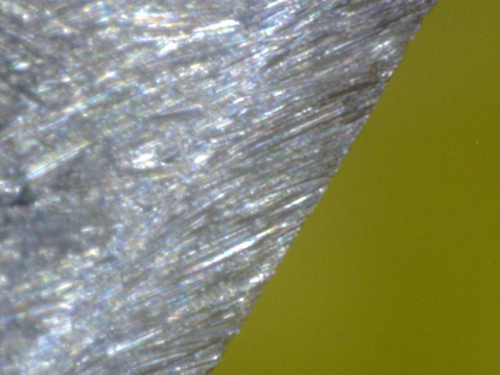

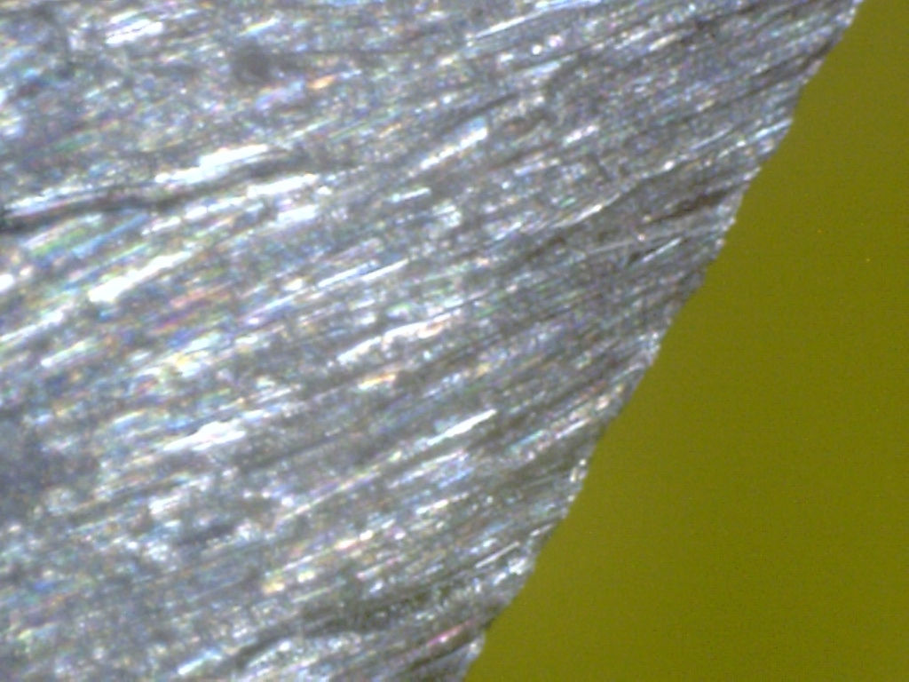

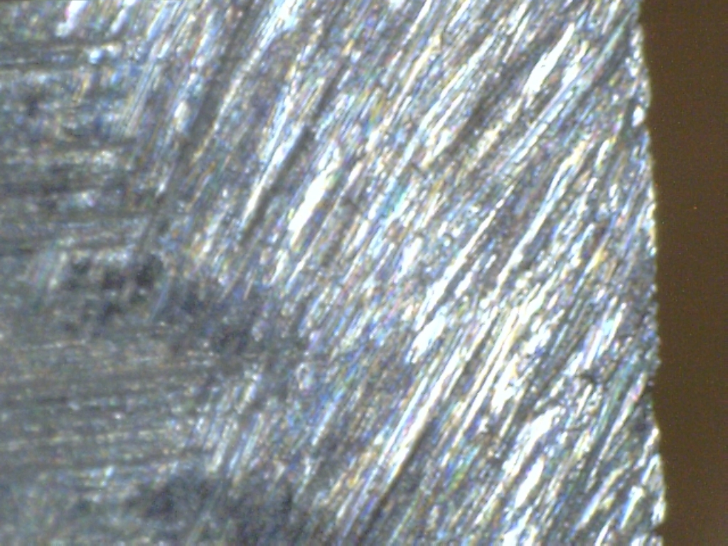

Trečias etapas - smulkus (baltas):
IKEA-baltas.jpg [ 550.89 KiB | Peržiūrėta 20958 kartus(ų) ]
MINO-baltas.jpg [ 538.28 KiB | Peržiūrėta 20958 kartus(ų) ]
Kaip finišo - bendras vaizdas pas abu nelabai koks, nors Minocharpo rezultas šiek tiek geresnis - abrazyvo grūdelių rėžiai kiek smulkesni ir vienodesni, taigi ir ašmenų briauna lygesnė.
Dar toks pastebėjimas: braukiant per Skarande raudoną ir baltą ratukus jautėsi, kad jie ne visai lygūs ir keliose vietose "muša". Galandimo kokybės tai gal ir neįtakoja, bet nesmagu. Juolab perkant to patikrinti neįmanoma, nes galąstuvas sandariai supakuotas į plastiką. Minosharpui dėl pagaminimo kokybės jokių priekaištų neturiu.
Beje, bandomi buvo du vienodi nauji (su gamykliniu galandimu) peiliai iš AISI420, kiekviename etape braukiant viena kryptimi 20 kartų. Minosharpo gamintojas galąstuvo instrukcijoje nurodo kad užtenka perbraukti po 15 kartų/etapui, bet dėl visą ko užmečiau viršaus dar po 5 kartus "kad mažai nepasirodytų" (c).
Na ir palyginimui, kaip turėtų atrodyti tvarkingai užgaląsti ašmenys (finišuota WSKTS Trizact A6 - 2500 grit).

Visi vaizdai apima 0,75 kv. mm (1 mm x 0,75 mm) arba kitaip tariant, vaizdas padidintas 280 kartų.

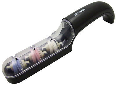

Palyginimui - dar vienas nebrangus galąstuvas su trimis keraminiais ratukais - Am-Tech:

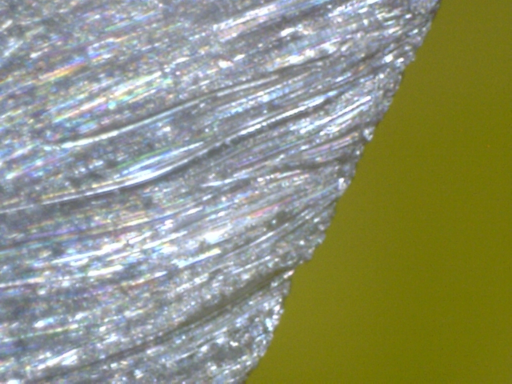

Ašmenų vaizdas po grubaus mėlyno ratuko (M 1:300):
Am-Tech_corse.jpg [ 491.56 KiB | Peržiūrėta 20764 kartus(ų) ]

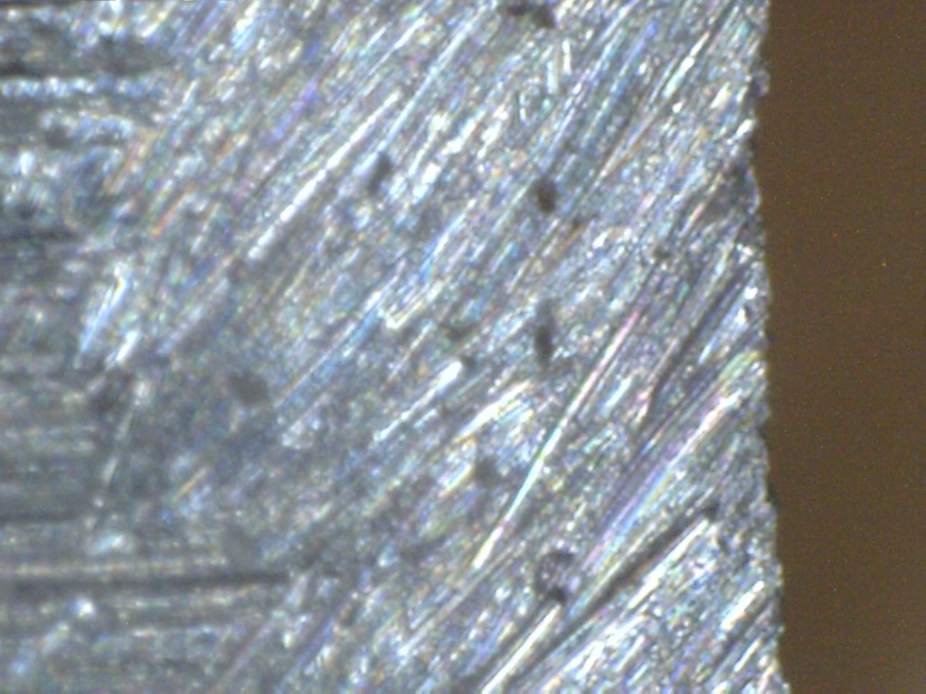

Po smulkaus balto (M 1:300):
Am-Tech_fine.jpg [ 487.59 KiB | Peržiūrėta 20764 kartus(ų) ]
Išvada: rezultatas panašus kaip Minosharp ir Skarandė - peilis pasigalanda ir nereikliam vartotojui tokio užgalandimo pakaks, bet vertinant kritiškai ašmenų briauna galėtų būti lygesnė.

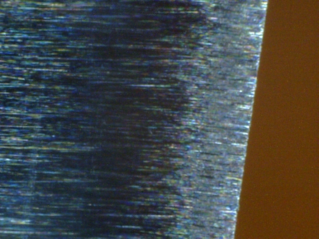

Beje, kartu su tokio tipo galąstuvais turint po ranka keraminį brukštą galandimo kokybę galima ženkliai pagerinti vos keliais brūkštelėjimais: ;)
Am-Tech_fine-brukstas.jpg [ 460.83 KiB | Peržiūrėta 20764 kartus(ų) ]

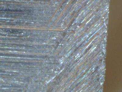

Kažkada irgi pažaidžiau. Maniškis Benchmade Volli. Mikroskopas Zeiss Axio Imager.Z2m. Didinimas 150x.
https://scontent.fvno1-1.fna.fbcdn.net/ ... e=588F7BD4
