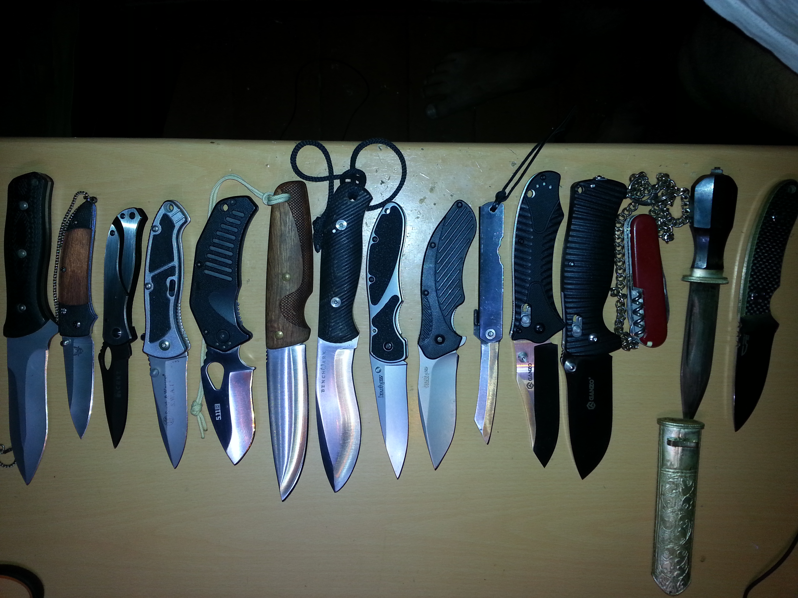

Na ne tik kiniečiai. Bet normalumas labai jau abstrakti sąvoka. Man normalus benchmade mažylis iš S30V, bet nuo jo tik dulkes nuputinėju. Pigi bet nuostabiai gera Higonokami iš blue steel dirba kaip darbinis arkliukas su oda, laidais, pieštukais ir visokiais smulkiais darbais namuose. Foruminis.. guli, nes gaila naudoti. Eka (dar turiu EKA folderį nenufotografavęs) geri peiliai bet irgi ne stebuklą laiko galandimą. Be to nuo grubaus darbo su medžiu(gramdžiau) Ekoje liko mažas briaunos nuskėlimas. Kinietis Benchmark netikėtai nustebino geru plienu (maniau kad bus kaip 420) ir buvo naudojamas kaip kapoklė virtuvėje bei prakūrų skaldimui. Subtilesnėms darbams (nefotkinau) Andriaus mini virtuvinis virtuvėje pluša. Na kiniečiai... taip yra. Ir yra man labai patinkančiu. Bet esminis dalykas - su visais peiliai turiu elgtis atsargiai. O kartais norisi kaip kažkada - peilis buvo tiesiog peilis. Visi peiliai daugiau ar mažiau skuta plaukus. Bet nei vienas neisaugo plaukų skūtimo po valandos darbo su medžiu. Nei vienas mano peilis neiškęstu prisilietimo prie konservų bonkės. Net malkos suskaldymas prakurai gresia pjaunamosios briaunos nuskilimu "grubiems" peiliams. Štai ir pradėjau kasyti galvo kodėl "slidės nevažiuoja" :/ Gal būt išaugau, o peilis iš vaikystės liko pačiu tvirčiausiu, aštriausiu, atspariausiu.
