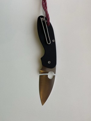

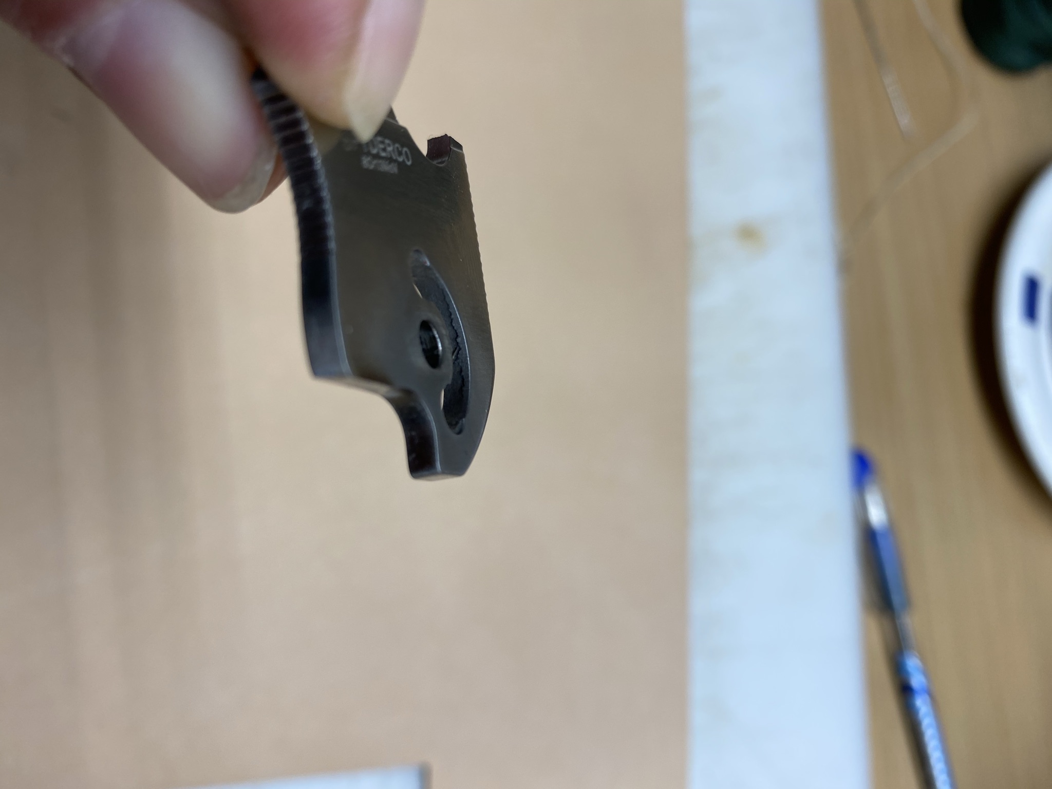

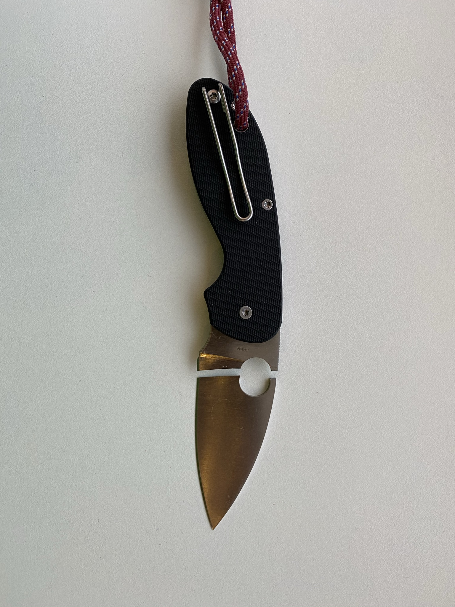

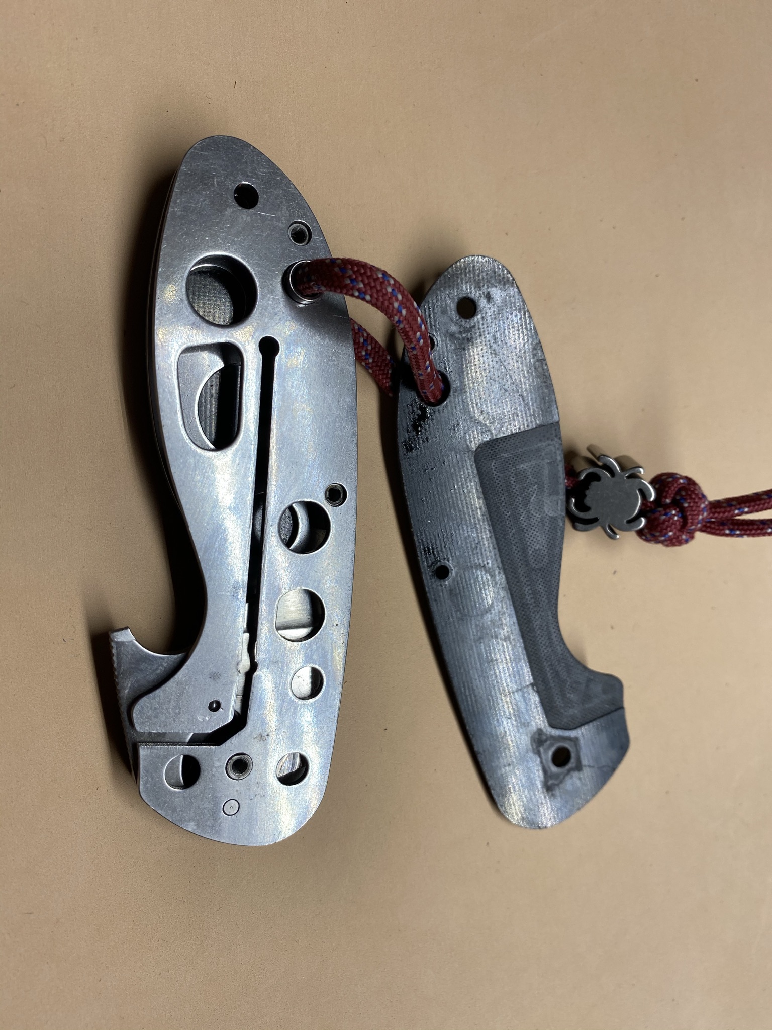

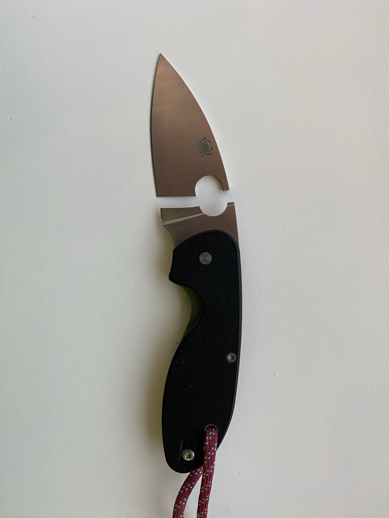

tenorėjau pasidalinti liūdna patirtimi apie Spyderco Efficient C216G. Įsigytas jis buvo LT, tikrai originalas. Pirkdamas žinojau, kad jis priklauso taip vadinamai "value" serijai, gaminamai Kinijoje, bet tokios prastos kokybės nesitikėjau. Anksčiau prieš kokius 3 metus pirkau Ambitious, kuris tos pačios linijos, bet kokybė dabar skiriasi kartais. Pirma ir pagrindinė problema - geležtės centravimas. Suprantu, kad tai linerlock, bet tai ne pasiteisinimas. Išsiardžiau su mintimi perrinkti - vidus baisus. Jei iš išorės laineriai dar apdirbti, tai viduj aštrūs, pjovimai atlikti paliekant atplaišas. Pačios geležtės vidinės skylės negrabiai išfrezuotos, teko imti dildę į rankas. Užraktas kabino tik pusę lainerio, nebuvo suleistas su geležte. Baisiausias nustebimas buvo poveržlės - varinės, bet jos gerokai per mažos, kas irgi sąlygojo, kad laineris verčia geležtę esant peiliui uždarytam. Šratas užrakte mirtinai įkaltas, nujuda nė kiek - nepadėjo niekas.
Finalas - perrinkimas nepadėjo, veržiant ašinį varžtą buvo galima išspausti centravimą, bet tada jau gaunasi fix'as. Pagal situaciją akivaizdu, kad blogai centruotas ašinis varžtas, ką matomai sąlygojo nesimetriški laineriai. Bandžiau spręsti problemą - rezultatas nuotraukose.
Iš esmės nieko nekaltinu, bet tiesiog norėjau pasidalinti mintimi, kad kai kurie Kinai gamina peilius tikrai tikslesnius ir geriau surinktus negu Didieji gamintojai. Šiais laikais, kai CNC ne prabanga, pagamint žinomam gamintojui tokį š...
