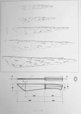

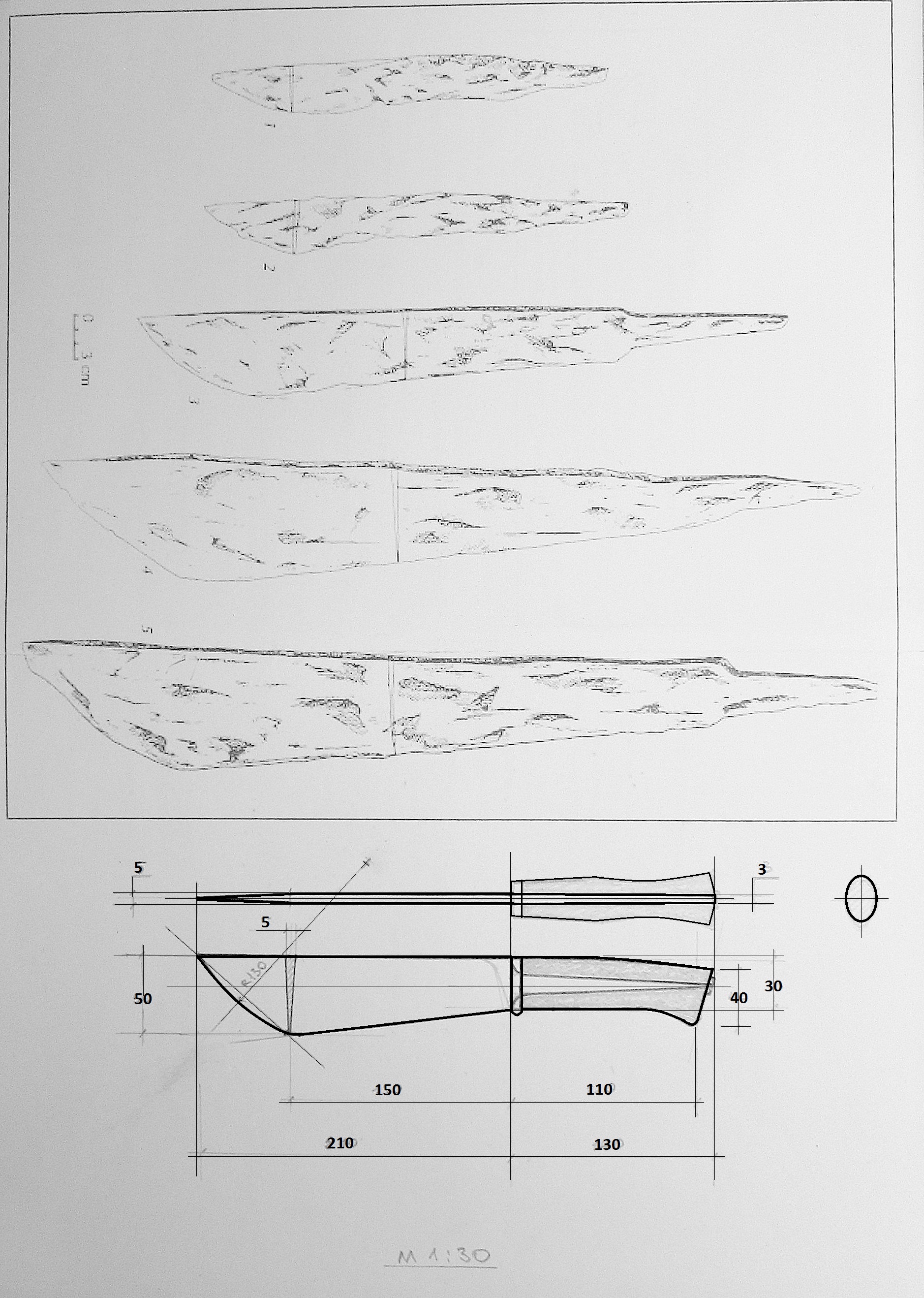

Įdomumo dėlei sudėliojau kertpeilio parametrus pagal tai, kokie jie buvo ir koks jis galėtų būti kaip šiuolaikinis: :/

:liuks2: man patinka. Tik pagal tai kiek skaičiau tai kertpeiliai arba visai neturėjo bolsterio arba buvo žiedas. Suprasdamas kad tai komplikuos gamybą noriu pasvarstyti ar nebūtų įmanoma padaryti tokį kombinuotą bolsterį kartu su žiedu (arba platus bolsteris bent jau vizualiai iš šono atrodantis kaip žiedas)
StandartinėParašytas: 2019-01-10- 2:03
Padaryti atramą-žiedą ne problema.
Aš pateikiau tik form-faktoriaus viziją nedetalizuodamas visų elementų. Tiesiog proporcijų vizualizacija. Kad būtų aiškiau, apie ką diskutuojam. :)
StandartinėParašytas: 2019-01-10- 10:00
Kažkodėl turiu jausmą (pagal harmoniją gal? :cool: ), kad geriausiai išlikusi yra Nr.3 forma, o Nr.4 ir Nr.5 priekinė dalis gerokai padėvėta... 8( Nu nesižiūri man tas aštrus ašmenų perėjimas į tiesią dalį...

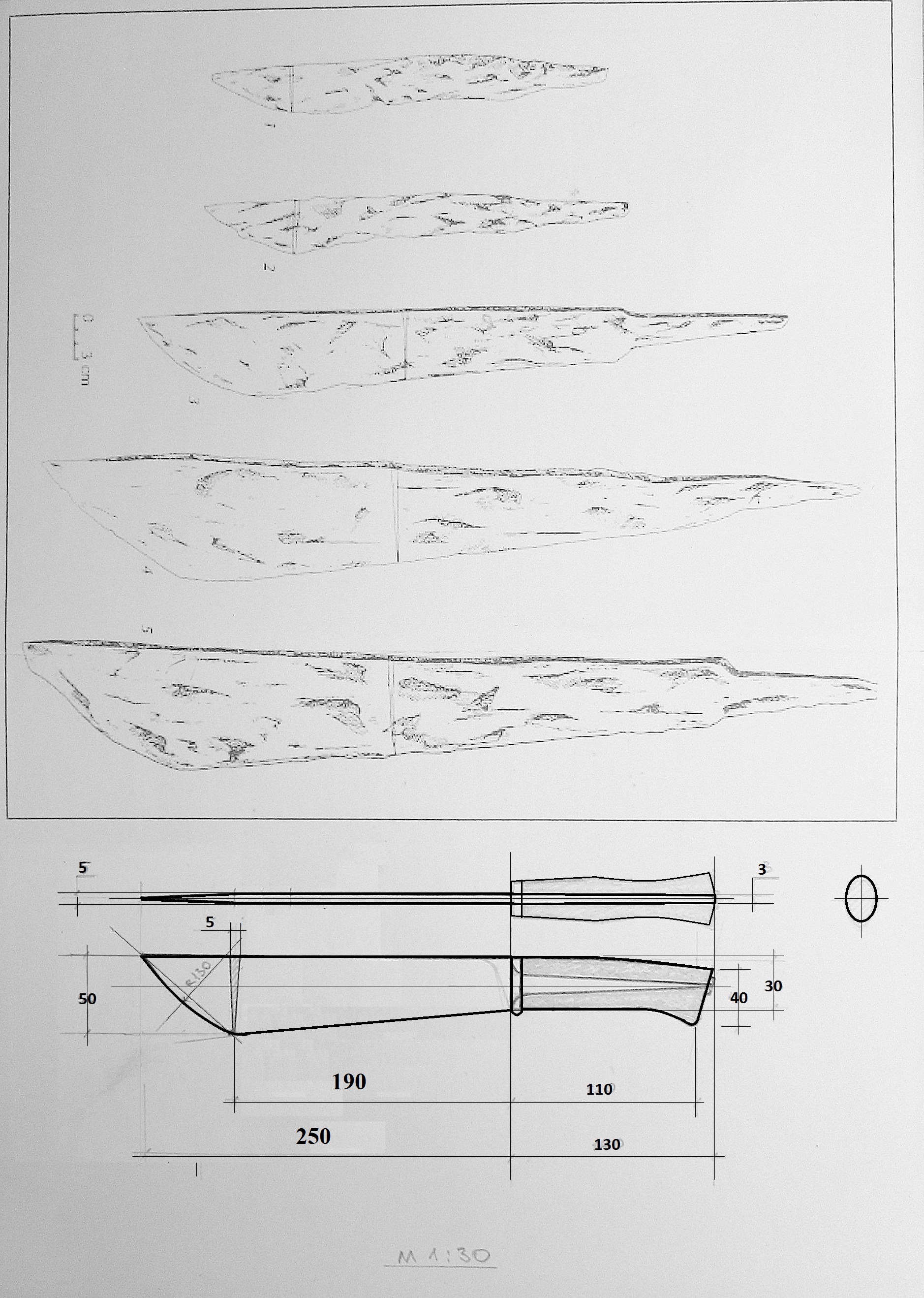

Vladai, ar geležtės dydį ėmei pagal gamintojų galimybes?
Aš pabandžiau prailginti brėžinyje geležtę prailginti 15mm (pagal mastelį iki 250 mm bendro ilgio) po to jis mano akimis žiūrint tapo artimesnis seniesiems archeologiniam peiliams.
IMHO jei tik gamintojų galimybės leistų tai tokio ilgio geriau atrodytų, ir kas be ko kapotų geriau :)
Geležtės ilgį apsprendžia panaudojimo sritis. Mano (ir ne tik) praktinė patirtis rodo, kad universaliausias yra peilis su geležte apie 20 cm. Ilgesni patogiau kapojimui, bet mažiau patogūs kaip peiliai. Žodžiu, dydis - panaudojimo prioritetų ir bendro susitarimo klausimas.

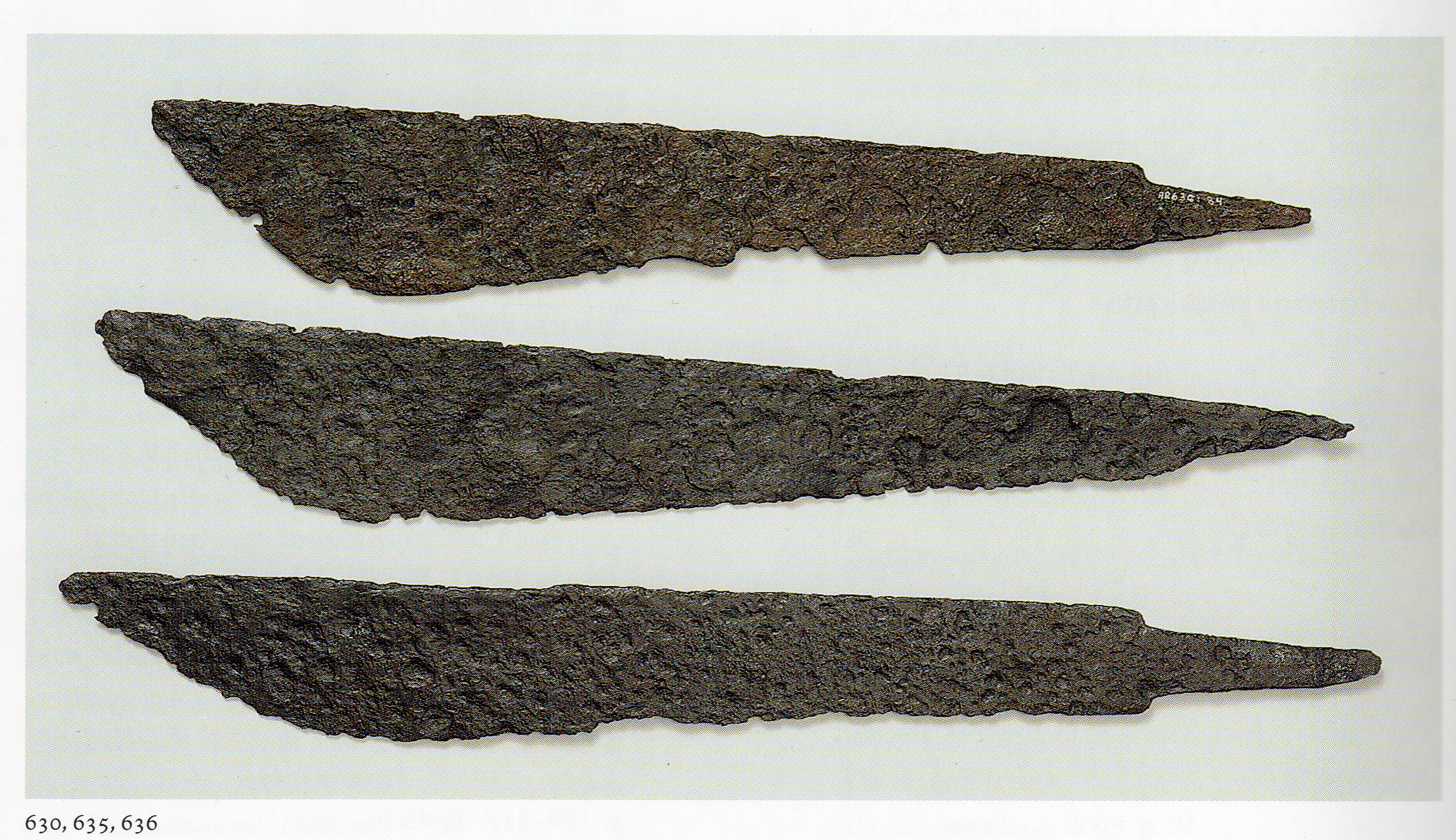

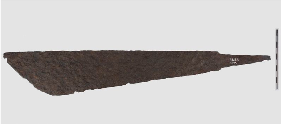

Perėjimas į smaigalio pakilimą nėra aštrus. 8(
Tačiau tas perėjimas aiškiai išreikštas ir yra tipinis. Štai daugiau pvz.:
Ausros-muziejus-kertpeilis.jpg [ 70.54 KiB | Peržiūrėta 36383 kartus(ų) ]
kertpeiliai-3.jpg [ 2.54 MiB | Peržiūrėta 36383 kartus(ų) ]
StandartinėParašytas: 2019-01-10- 16:41
Pranešimai: 162
...Perėjimas į smaigalio pakilimą nėra aštrus. 8(
Tokiu atveju gal pakaktų padidinti perėjimo spindulį..?
StandartinėParašytas: 2019-01-10- 17:07
formalumas rašė:
Manau, kad taip. :ok:
