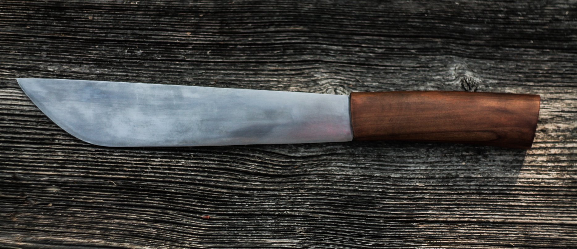

Dubliuoju:
Leo rašė:
:hi: Nr.50 Kertpeilis.
Bendras ilgis - 340mm.
Geležtė -210x40x3,2mm, plienas X55CrMo14, kietumas ~60 HRC.
Rankena - 130mm, stabilizuotas beržo špaltas, varis. Montavimas-kiauryminis suveržimas, epoksidinė derva.
Dėklas- natūrali oda.

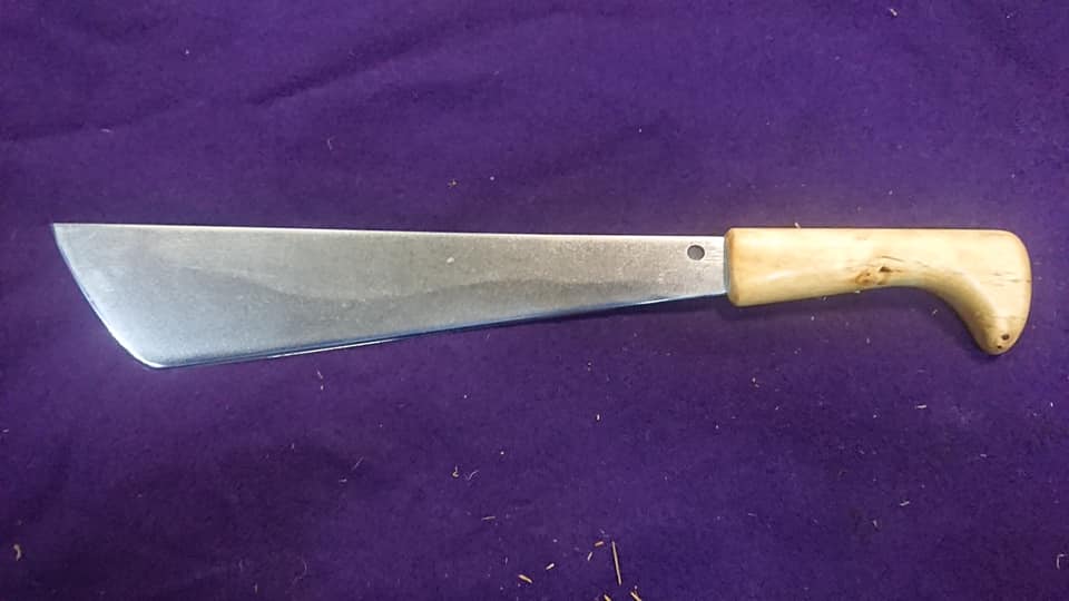

Dar viena Mariaus Balčiūno rekonstrukcija: Papilė, Akmenės raj. VII- IX a.
Balciunas-M-papile-VII-IX.jpg [ 305.36 KiB | Peržiūrėta 19737 kartus(ų) ]

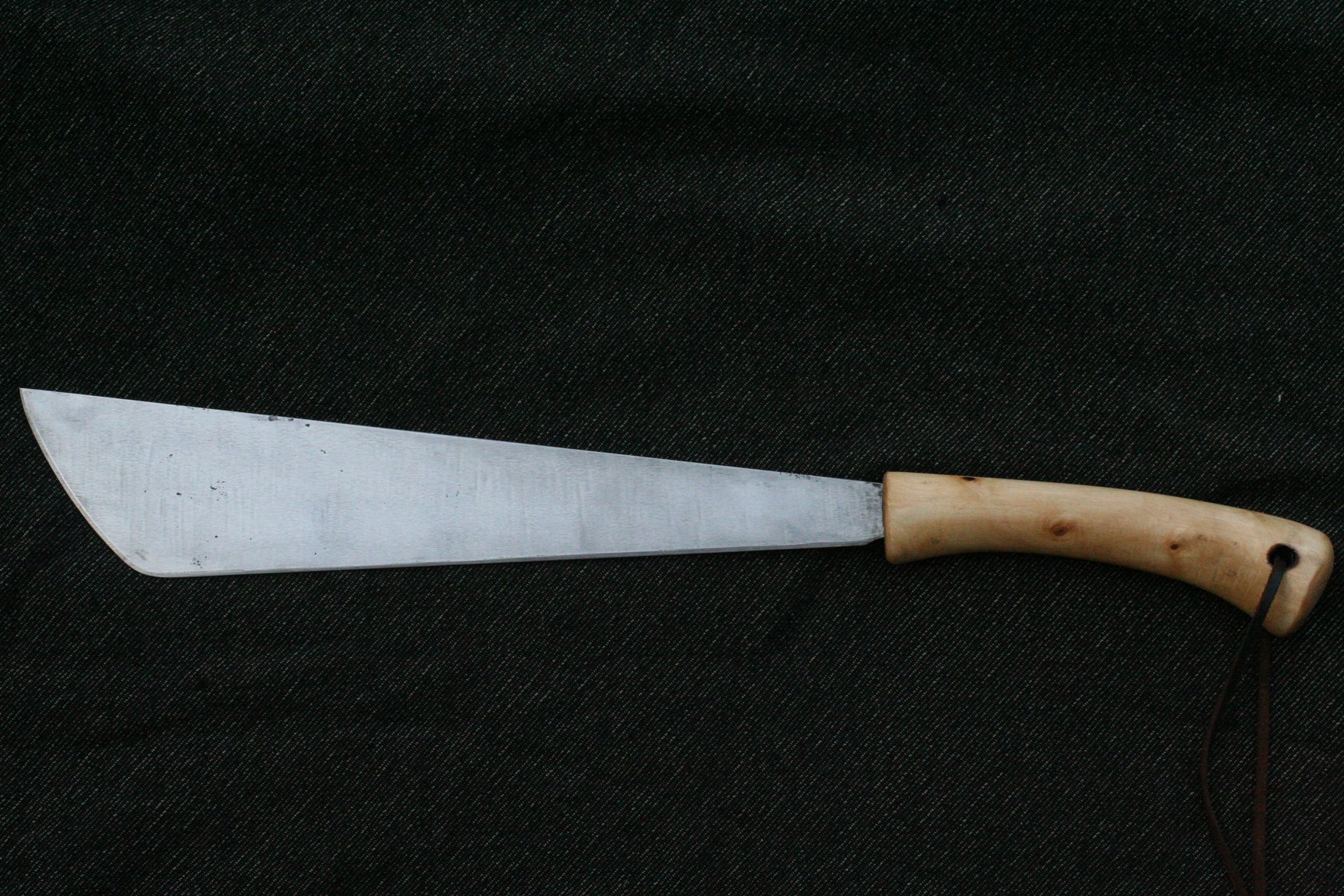

Dar vienas Martyno Stankaus variantas:
Martynas-Stankus_2020_kertpeilis.jpg [ 483.63 KiB | Peržiūrėta 18823 kartus(ų) ]
