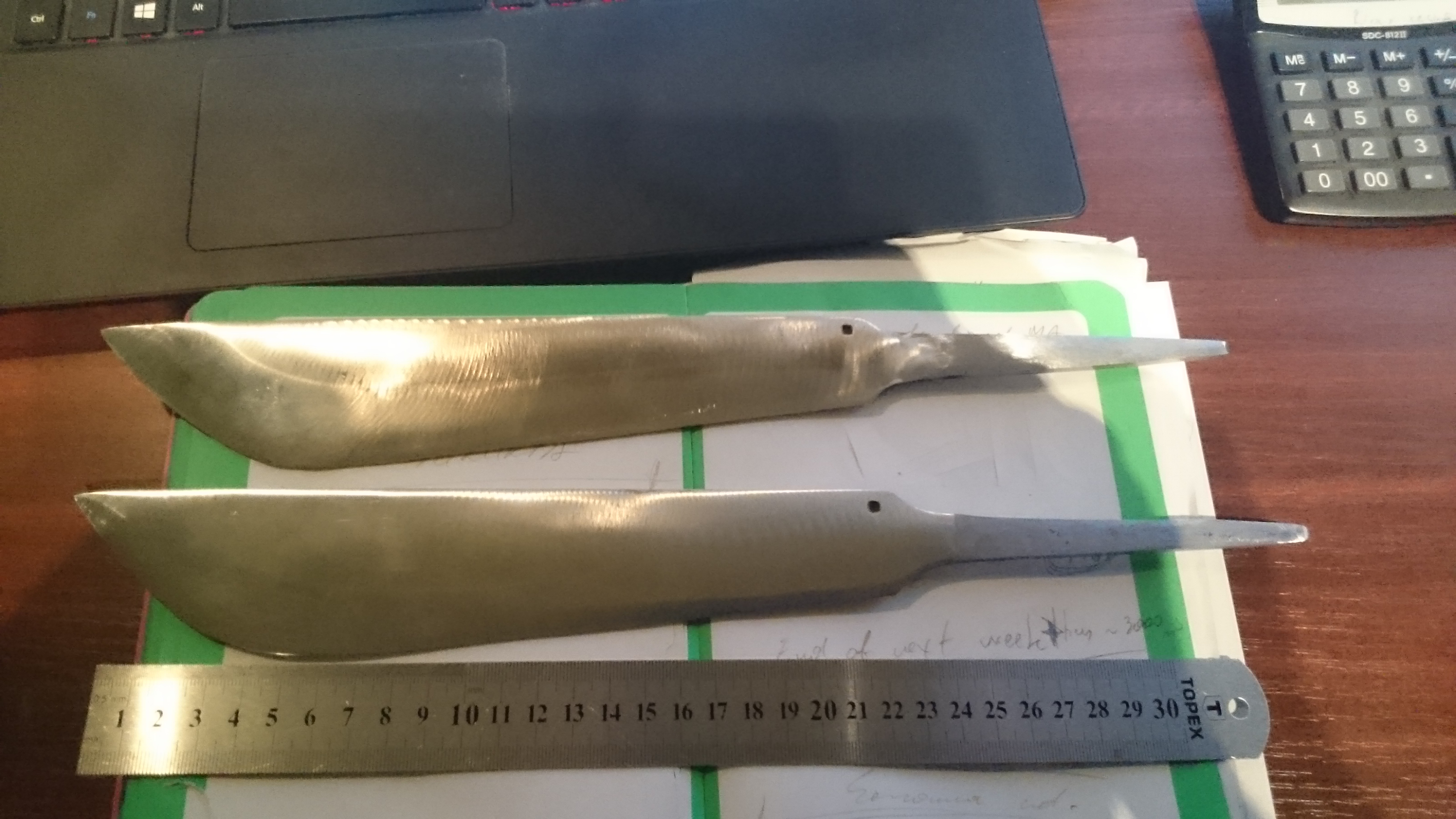

Atėjo laikas "brūžint" :-) Ir kas dabar pasakys, koks suvedimas būtų protingas?

Paskirtis numanau kelias:
1. Žygiams. Pagrinde malkų ruošimas laužiukui. Be fanatizmo.
2. Matavimų miške metu. Kokią trukdančią šaką nukirsti ar gairei pasigaminti.
3. Stambių žvėrių - gyvulių dorojimui. Ne lupimui.
4. Pavaidint festivaliuose :-D
5. Propitius esto Bruno...
Pagaminti iš lingės, "Moskvič" lyg ir. Po grūdinimo ašmenų kietumas, sakyčiau, ~ 57-58 HRC. Sprendžiu pagal tai kaip ima dildė lyginant su žinomo kietumo "etalonais".
Paeksperimentavau su panašiai grūdintos lingės gabaliuku. Linkstu prie 0,7 mm suvedimo ir 30 laipsniu galandinimo kampo. 1mm jau nebepjauna kaip peilis, o 0,7 protingą kapojimą, panašu, kad dar laiko.
Ir nuotraukytė (nuolydžiai dar nesutvarkyti, tik grubiai apšveista). Matyti dalinio grūdinimo linija.

IMHO 30 laipsnių galandinimo kampas kapoklei jau fanatizmas. Nebent tu čia iš vienos pusės matuoji ir suminis kampas bus 60 laipsnių.
StandartinėParašytas: 2019-03-12- 22:50
Pranešimai: 336
Galandinimo kampą suprantu kaip kampą kuriuo laikoma geležtė akmens atžvilgiu. Taip - gaunasi iš vienos pusės.

Darius_D rašė:
Plieno terminio apdorojimo temoje jau ne kartą aiškinomės, kad norint teoriškai numanyti plieno mechanines savybes po TA, reikia tiksliai žinoti plieno markę ir tikslias TA režimo temperatūras. Kitu atveju būtina daryti praktinius bandymus, nes tas pats plienas su skirtingais TA režimais gali turėti panašų kietumą, bet visiškai skirtingas mechanines savybes. 8(
Darius_D rašė:
Kapojant medieną ar kaulą pagrindinė apkrova tenka tiesiogiai ašmenims, tad tinkamai užgrūdintam spyruokliniam plienui 0,7 mm suvedimas ir kampas 30*+30* (60* visas) turėtų būti pats tas, kad ašmenų zonoje būtų pakankamai plieno "masės" atlaikyti apkrovas. :ok:
Žverienos, kaip ir bet kokios mėsos (ar kitokių minkštų medžiagų) dorojimui užgalandimo kampas tiesioginės įtakos neturi, o viską lemia nuolydžių geometrija. Jeigu ji tinkama, mėsą sėkmingai pjausi net ir su 90* užgalandimu. Sprendžiant iš nuotraukos, nuolydžiai gaubti nežymiai, todėl su mėsa nebus problemų jeigu suvedimas bus ir kiek storesnis - tereikia galandimo metu pašalinti ašmenų suvedimo briaunas (G->H).
Mažiausio suvedimo ir mažiausio galandimo kampo algoritmas yra toks, kad galandimo kampas parenkamas pagal pagrindinę naudojimo paskirtį atsižvelgiant į plieno savybes, o suvedimas parenkamas pagal plieno mechanines savybes atsižvelgiant į naudojimo paskirtį.
Žodžiu, jeigu naudodamas matysi, kad su esamu suvedimu ir 60* užgalandimu plieno mechanika gera ir ašmenys be žalos atlaiko smūgines apkrovas, tiek suvedimą, tiek ašmenų kampą galėsi pamažinti (pvz. iki 0,5 mm ir 50*) - kertpeilis ne tik geriau kapos, bet ir geriau pjaus kietas medžiagas. O jeigu kapojant ašmenys vis tik trupės ar plastiškai degraduos, teks nugaląsti/pakelti ašmenis, kad padidėtų suvedimas iki tokio storio, kada ašmenys su 60* kampu atlaikys smūgines apkrovas be žalos. 8(
Darius_D rašė:
Kai kalba apie peilio parametrus ir galandimas yra simetriškas, kad nebūtų painiavos koks kampas turėtas minty - vienos ašmenų pusės galandimo ar peilio užgalandimo, peilininkų bendruomenėse įprasta nurodyti ne kampą kuriuo laikoma geležtė akmens atžvilgiu (nebent kalba būtent apie tai), o visą ašmenų kampą, kuriuo yra/bus užgaląstas peilis. Tiesiog, aiškumo dėlei. :)

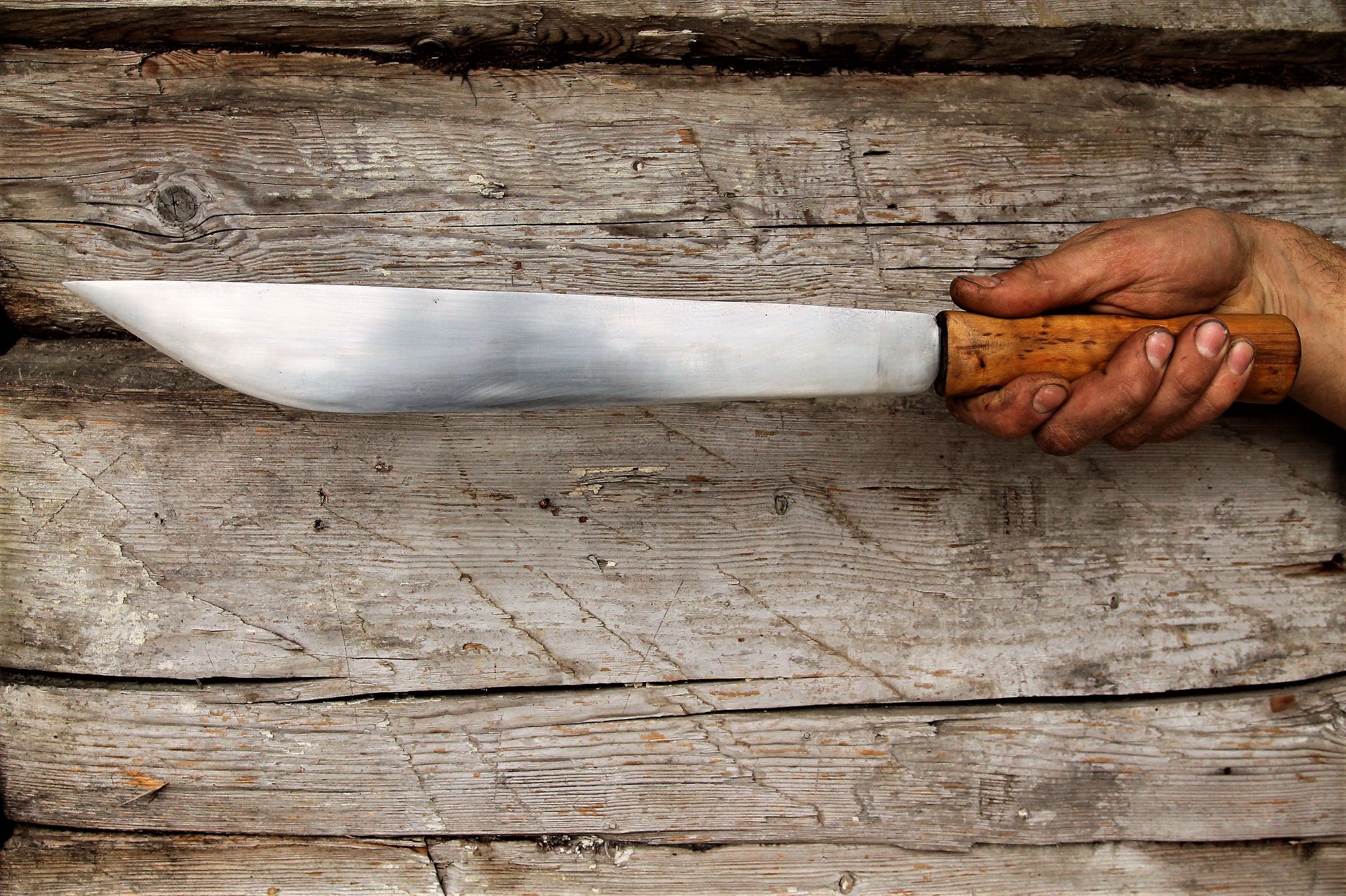

VII-VIIIa. kertpeilio iš Žvilių, Šilalės raj. rekonstrukcija.
Rekonstrukcijos autorius: Marius Balčiūnas.
Balciunas-Marius_20190406.jpg [ 718.64 KiB | Peržiūrėta 19430 kartus(ų) ]

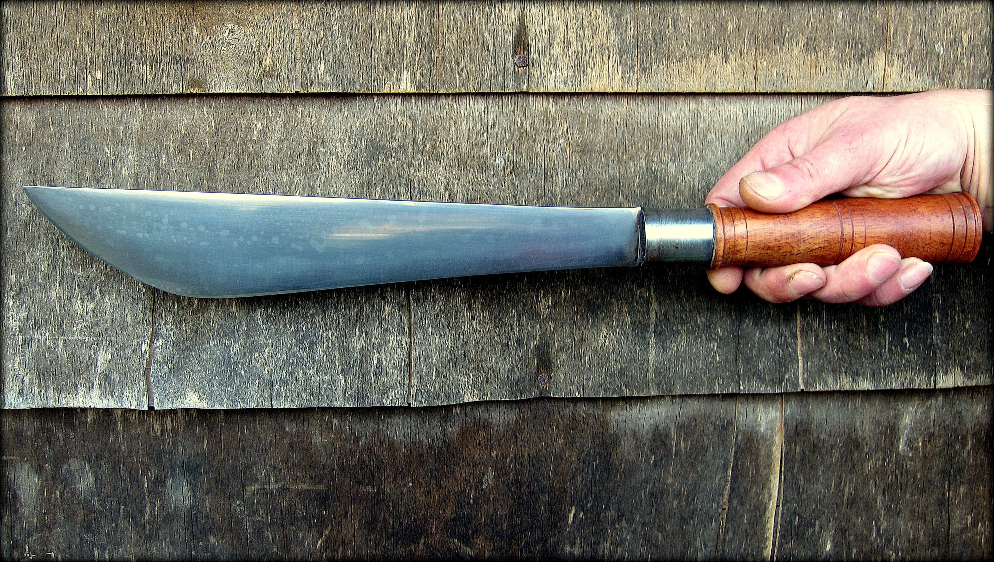

Ne kertpeilis, bet pagal konstrukciją ir paskirtį labai panašus šiaurinio Tailando tradicinis kapoklis:
North-Thai-IMG_6322.JPG [ 2.86 MiB | Peržiūrėta 19696 kartus(ų) ]
Ir tas panašumas leidžia daryti prielaidą, kad jeigu tokio tipo kapokliai kitur išliko ir tebenaudojami, mūsuose kertpeiliai išnyko ne dėl praktinių, o dėl istorinių priežasčių. :/
