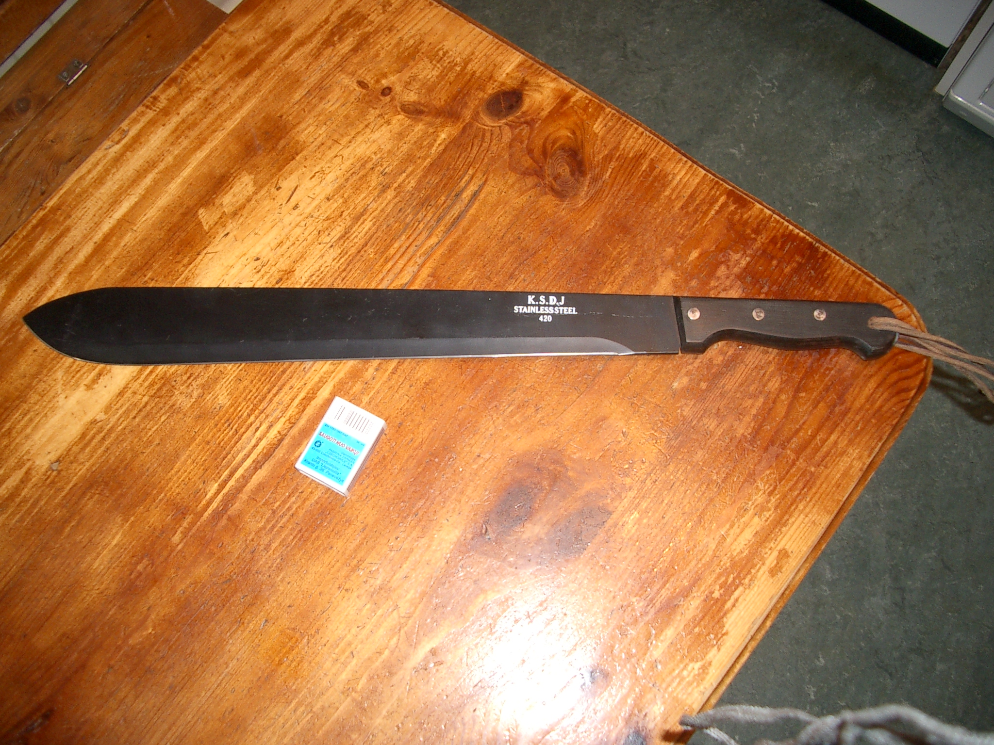

Plačios čia diskusijos. Bet kalbėsiu praktiškai. Turiu du kertpeilius. Vienas firminis kitas kinietiškas. Kaip nekeista, bet tas kinietiškas ŽYMIAI patogesnis darbe, nei firminis. Patogu kirsti, apdoroti smulkias šakeles ir paprasčiausiai laikyti rankoje. Norėčiau tokio klono tik iš gero plieno. O turėti istorinį (galbūt) bet nenaudoti darbui -ranka ir piniginė nekyla. Bet čia tik mano nuomonė
:liuks2: pritariu ir laikausi tokios pat nuomonės. Ir galiu pasakyti, kad mano turimi trys foruminiai pilnai tinkami naudojimui ir yra naudojami (žinoma lengvai ir atsargiai, bet tik todėl, kad saugau o ne todėl kad netinkami).
Įkelk abiejų nuotrauką. Bus aiškiau apie ką kalba.
Kinietiško neturiu po ranka, nes mašinoje važinėja. Jo rankenos forma kaip Barongo, pats esi jį matęs. O kito nuotrauką dedu. Pastarasis sunkus. Norint laikyti horizontaliai labai apkraunamas riešas. Jei laikai vertikaliai-iš rankos sprūsta. Tam dirželius pritaisiau. O Barongo tipo rankena ant to kinietiško tiesiog pasaka -nešiesi ir džiaugiesi ir dirbti patogu. Panašiai Gerberis atrodo, tik rankena daugiau lenkta.
Supratau, kalbi apie mačetės tipo kapoklius.
Nes kertpeiliais šios temos kontekste (kad nebūtų painiavos su tipologija) vadiname tik Baltų plačiuosius kapoklius.
O tai, ką rašai apie naudojimosi patogumą - tai ne kapoklio tipo problemos, o elementarūs konkretaus įrankio projektavimo dalykai.
Atsižvelgiant į numatomą paskirtį ir funkcijas, suprojektuoti (bei pagaminti) galima įvairiai. Tame problemos nematau. 8(

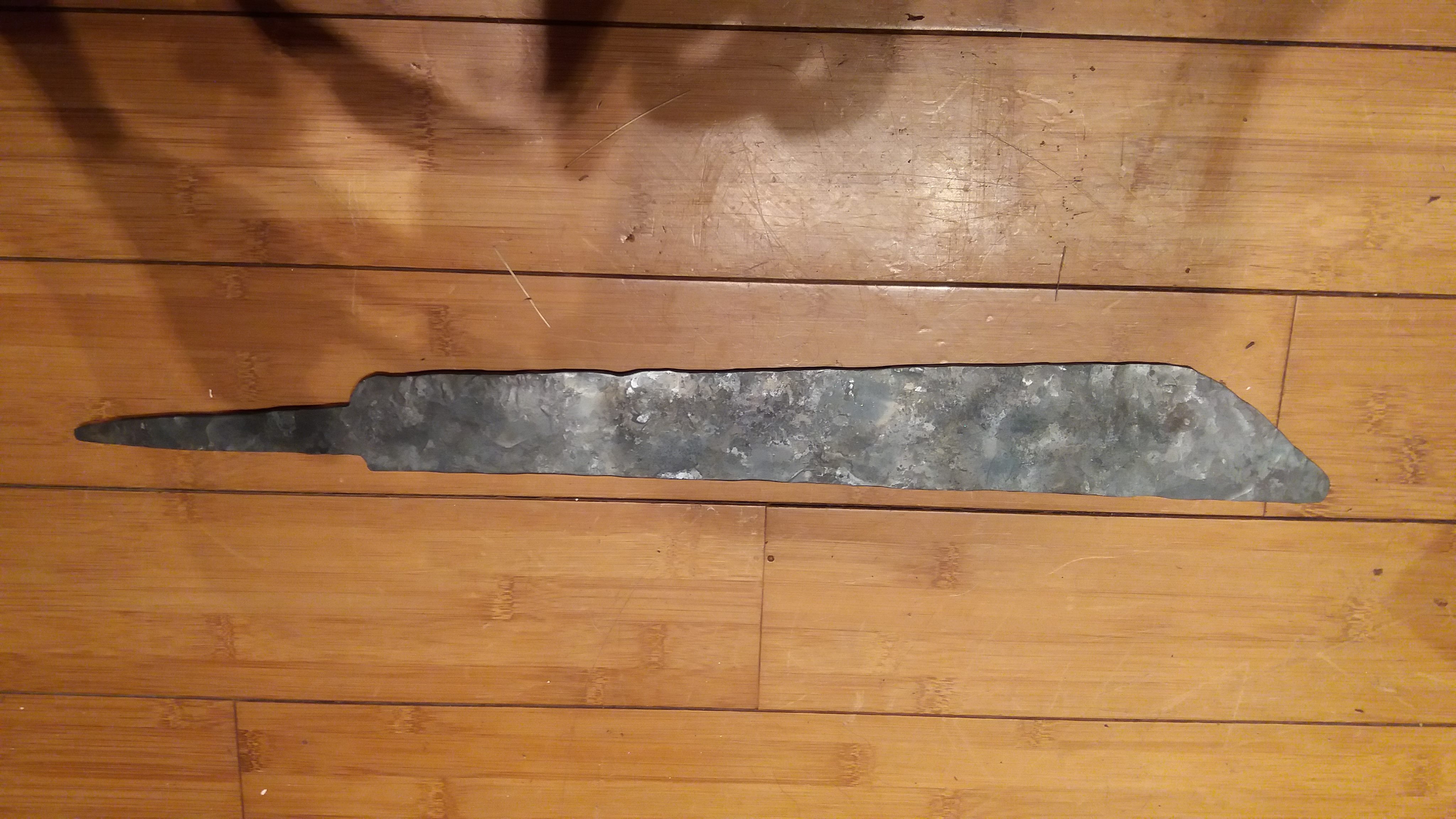

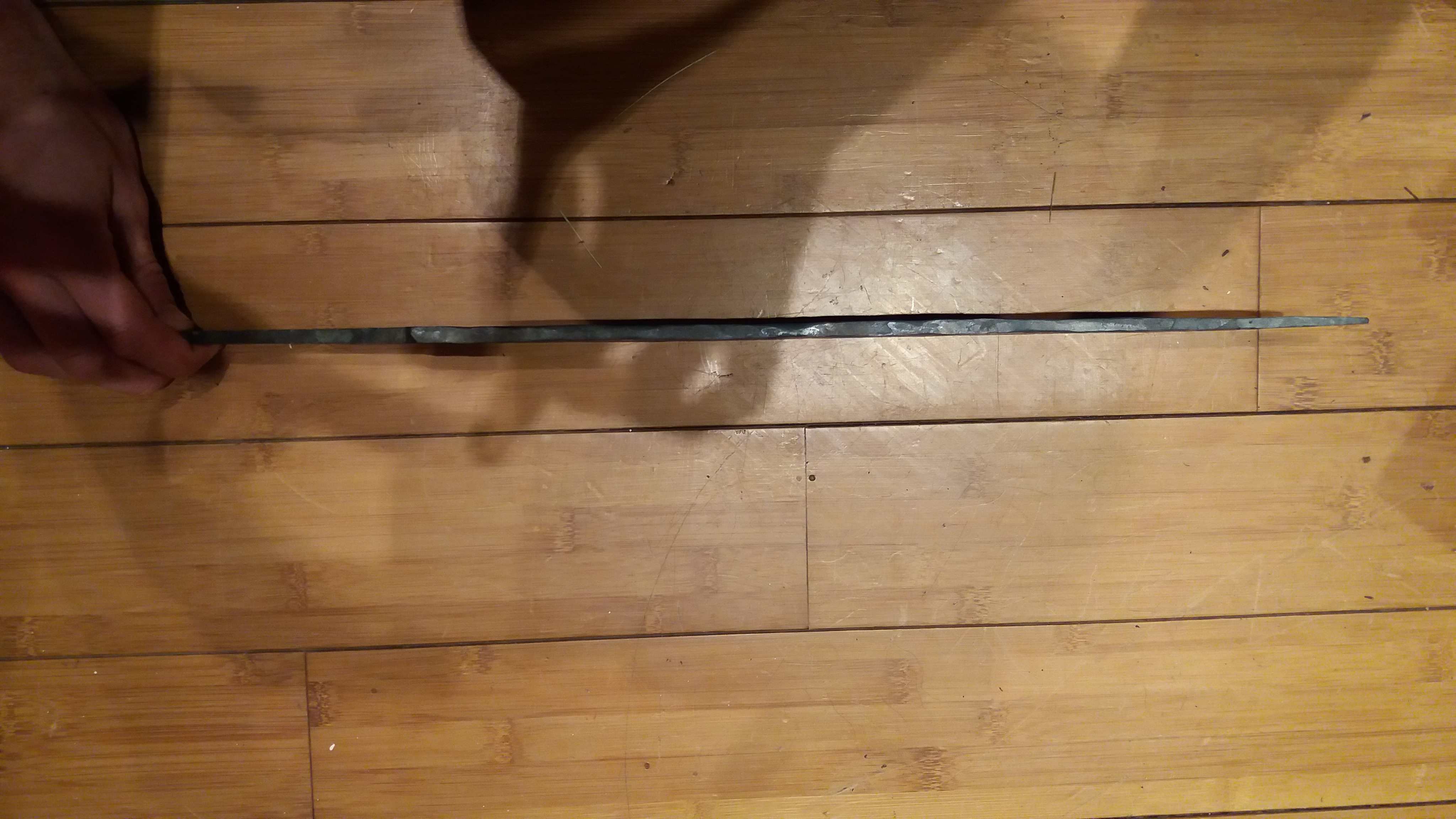

Ledai pajudėjo -> 1-as variantas (didelis, ~40cm).
Kalvio Mariaus Balčiūno viso vakaro darbas :-) Dar negrūdinom, šioks toks iššūkis kai tokie matmenys :/
Eilėje mažesnis, ~25cm.

Darius_D rašė:
Čia su Vladu derintas šitas daiktas ar čia savanoriška interpretacija?
