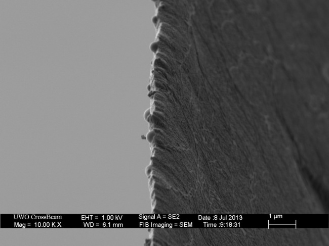

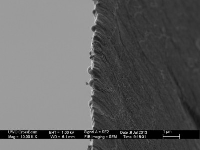

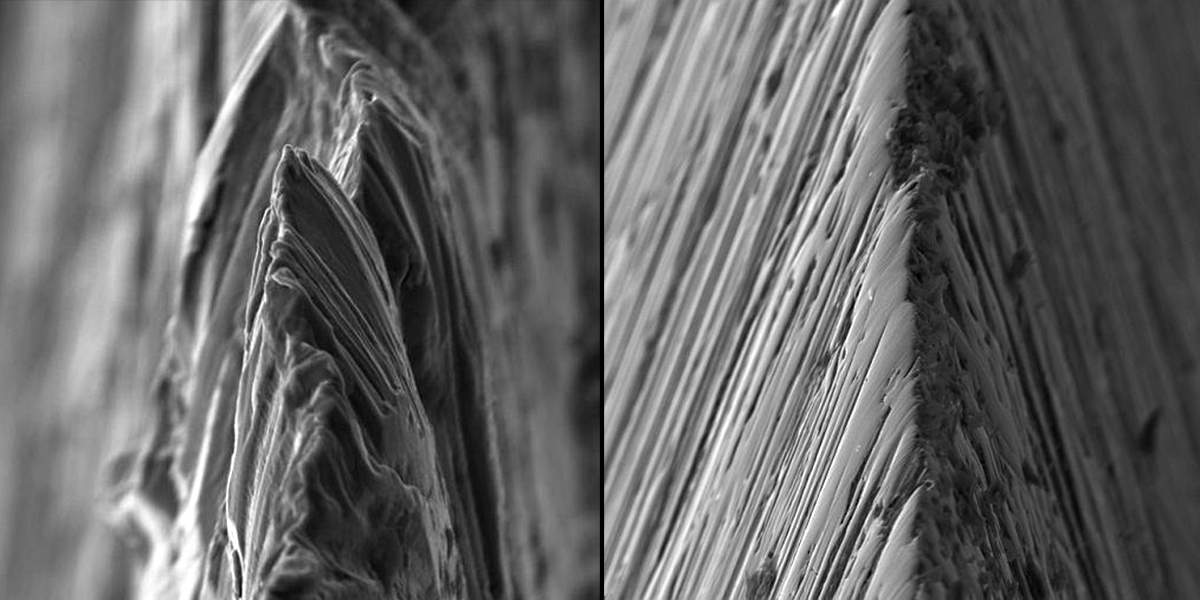

Pažiūrėjus per elektroninį mikroskopą vietoj ašmenų linijos pamatysime tikrus Himalajų kalnus, va kaip ten surasti tą ašmenų liniją tai aš nežinau 8( Turbūt iš viso nėra tokio dalyko kaip "ašmenų linija" ar "pjaunančioji briauna". Reikia tokius terminus panaikinti ir bus ramu.
Arba pagal analogija su kalnais (kalnų ketera) vadinti "ašmenų ketera". :)
razorbladeedgesem83xsm.jpg [ 50.17 KiB | Peržiūrėta 2419 kartus(ų) ]
skustuvasx10000.jpg [ 62.9 KiB | Peržiūrėta 2396 kartus(ų) ]
new-used.jpg [ 92.7 KiB | Peržiūrėta 2396 kartus(ų) ]
O jeigu rimtai gilintis į terminijos esmę, kaip jau rašiau, reikėtų atsižvelgti į mastelį kuriame nagrinėjamos/įvardinamos peilio dalys. Pvz. laikant peilį rankoje matysim tik ašmenų "liniją", pasižiūrėję per padidinamąjį stiklą pamatysim, kad tai jau matoma kaip tam tikros konfigūracijos "briauna", o pasižiūrėję per mikroskopą įžvelgsim dar sudėtingesnės ir sunkiai apibūdinamos konfigūracijos dantytą "keterą".
Taigi terminai "ašmenų linija" ar "pjaunančioji briauna" patys savaime nėra blogi ir gali būti naudojami. O ar jie naudojami/suprantami tinkamai - priklauso nuo konteksto. Ir nuo žmogaus kompetencijos. ;)
