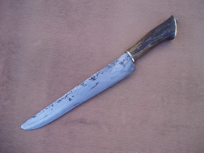

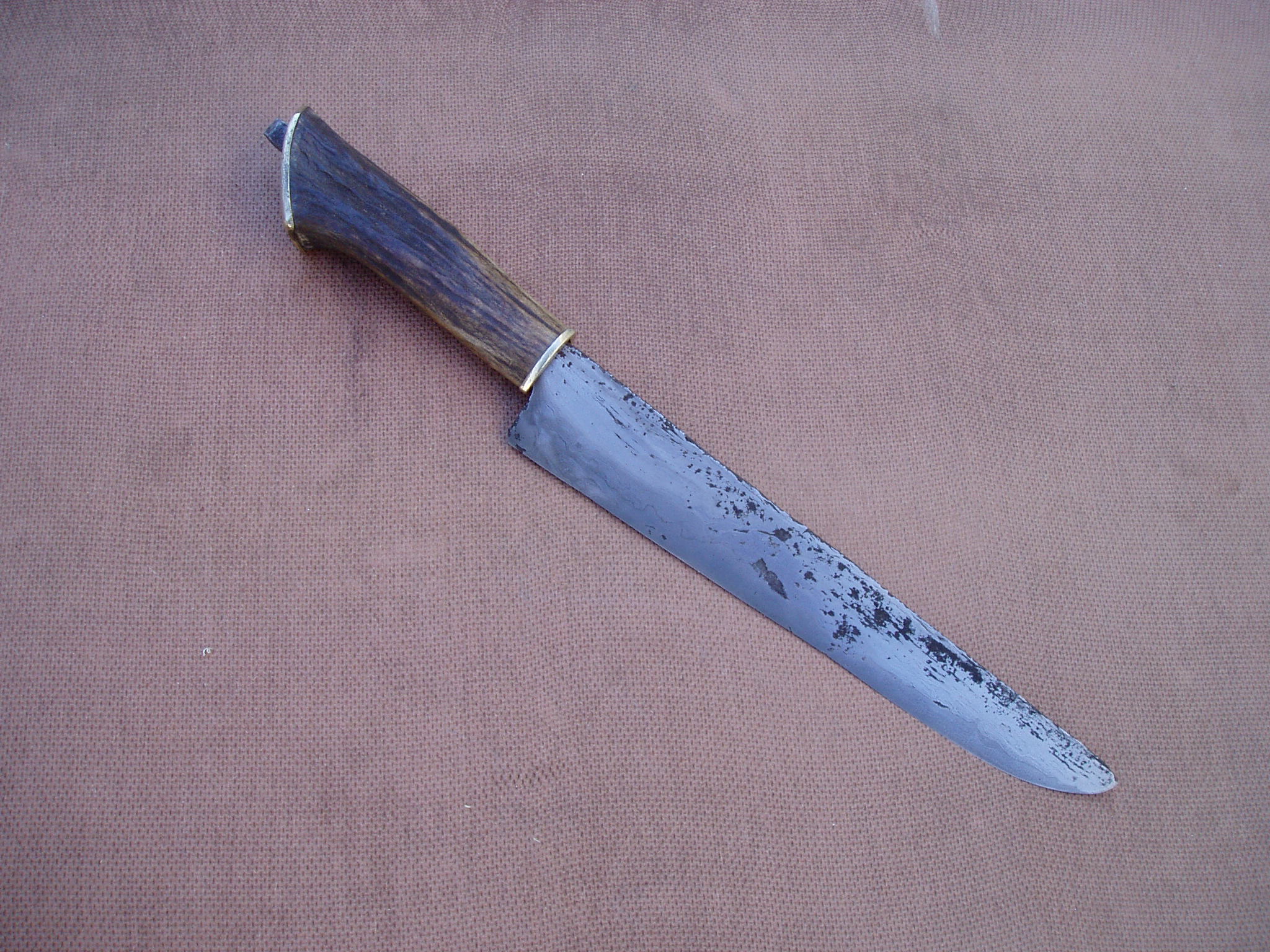

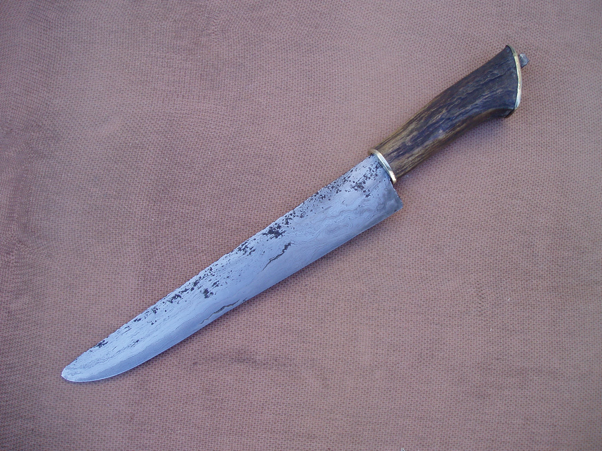

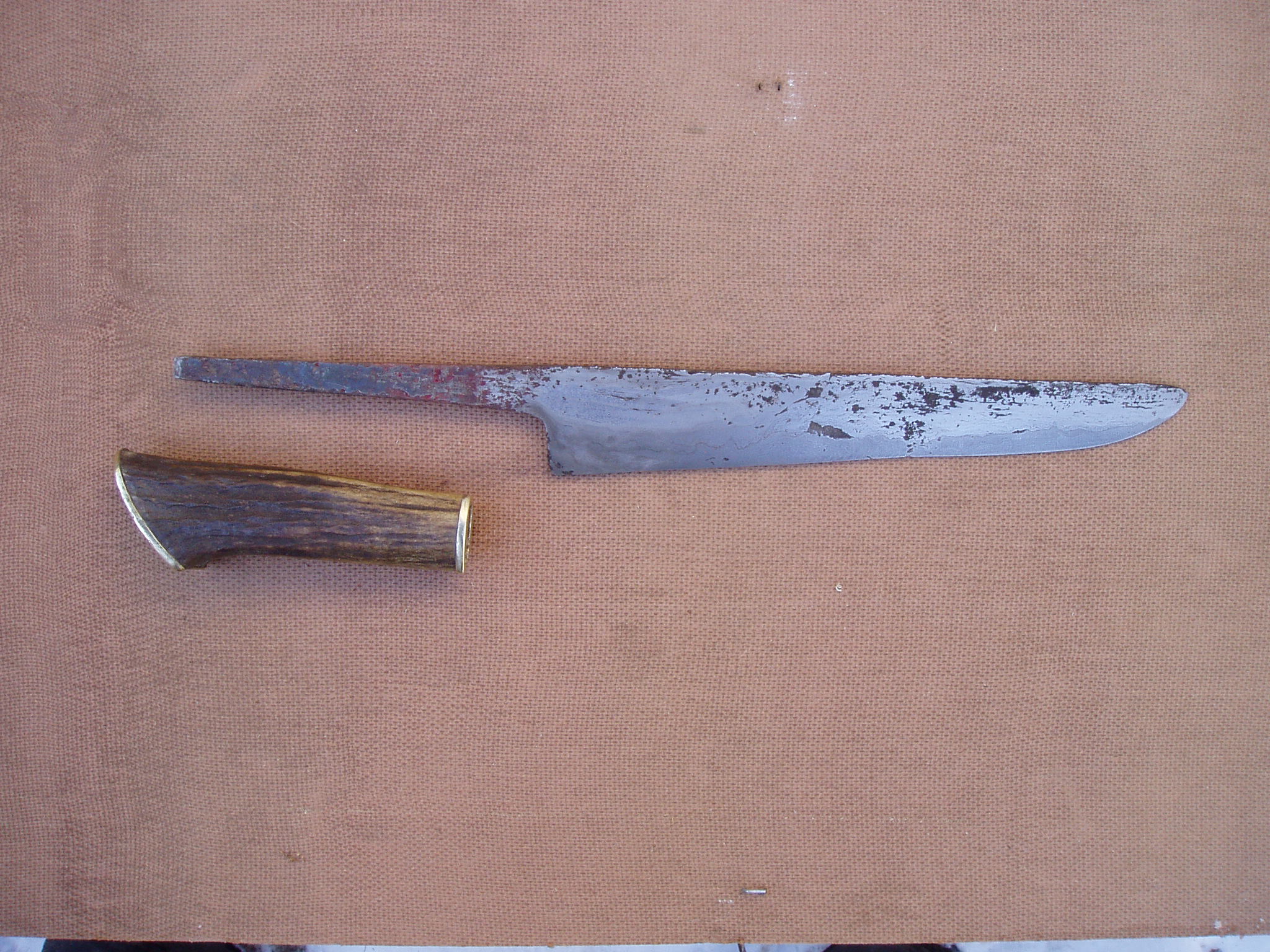

Šitą pasiliksiu sau. Pagal radimo vietą, tai Baltų peilis. Rimtas ginklas, storis ties rankena daugiau kaip 10mm. O kiek dar nurūdijo.
Rankena nepritvirtinta. Originaliai rankena fiksavosi užknėdijant stungio galą.

Algirdas rašė:
Aha, "Baltų"...II p.k. metais...'vernym putiom idiote tovarishchi'.:)
StandartinėParašytas: 2016-01-25- 9:27
Vargu ar bus labai senas - per daug gerai išsilaikęs. Jei taip atrodo peilis, pragulėjęs žemėje kelis šimtus metų, tai visi WWII geležiukai turėtų atrodyti kaip vakar pamesti. Bet rankeną gražiai pritaikei, peilis pagaliau pradės gyventi :)
StandartinėParašytas: 2016-01-25- 10:30
Graveris
Pranešimai: 153
Galimas ir toks variantas. Vokiečių armijos grupės "Šiaurė" 1944 metais traukėsi nuo Leningrado, vokiečių karys peilį galėjo paimti tiek ir iš privačios kolekcijos, tiek ir iš muziejaus. Bet kad kaimo, ar armijos kalvis, lauko sąlygomis kaltu damaskinį plieną netikiu. Ir kam iš taip sunkiai pagaminamo plieno gaminti tokios archajiškos formos peilį, kitas daiktas kad būtu koks kalavijas ar bent kinžalas. Kęstutis sakė, kad damaskas sukaltas meistriškai.
Štai peilio plieno sudėtis;
Fe-99,5
Ni-0,2
Cr-0,05
Cu-0,1
Zn-0,04
StandartinėParašytas: 2016-01-25- 13:54
Praktiškai gryna geležis? Nėra anglies? Čia visos geležtės cheminė sudėtis ar tik iš kurios nors zonos? Nes jei ten tikrai damaskas, tai skirtingose jo vietose sudėtis turi skirtis. Grynos geležies peilis turėtų būti ganėtinai minkštas. Na, o jo atsiradimo versijų šiuo atveju galima sugalvoti N+1, tačiau tikroji tik ta, kad peilis surastas WWII apkasuose.
