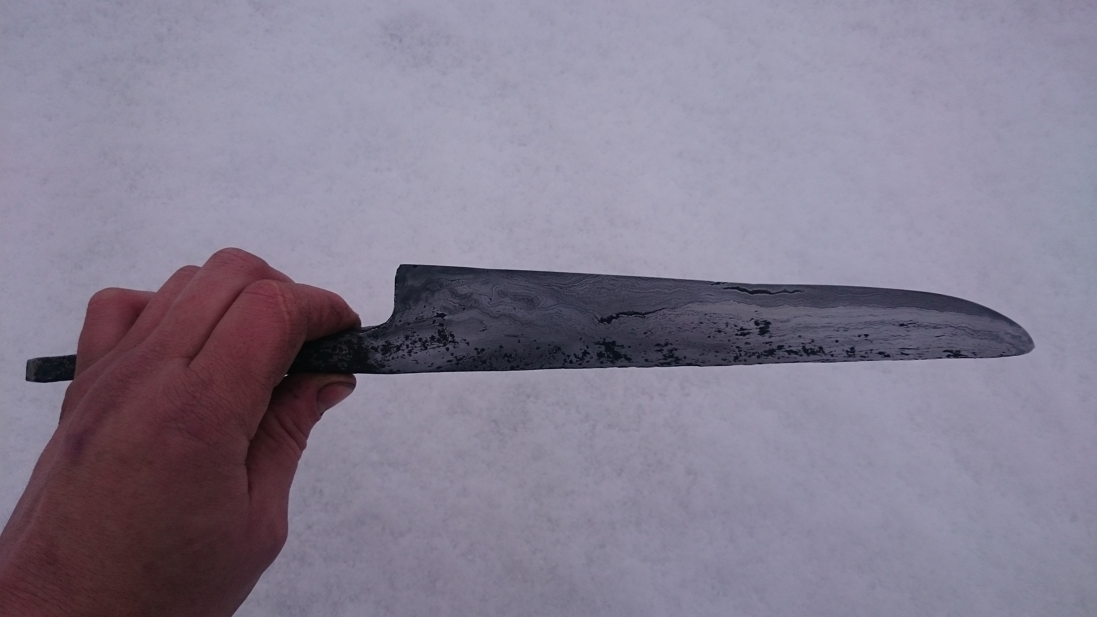

O gal taip galėjo atrodyti senovinis lietuviškas peilis? Na bent jau geležtė :)
DSC_0199.JPG [ 2.76 MiB | Peržiūrėta 24781 kartus(ų) ]
DSC_0197.JPG [ 2.8 MiB | Peržiūrėta 24781 kartus(ų) ]
DSC_0201.JPG [ 2.66 MiB | Peržiūrėta 24781 kartus(ų) ]
DSC_0202.JPG [ 2.71 MiB | Peržiūrėta 24781 kartus(ų) ]
DSC_0203.JPG [ 2.67 MiB | Peržiūrėta 24781 kartus(ų) ]
StandartinėParašytas: 2016-01-22- 18:37
Teoriškai - galėjo, nes tokia kalimo technologija žinoma seniai. Tačiau Lietuvos teritorijoje ji nebuvo populiari. Forma baltų tautoms irgi nebūdinga.
Šiaip jau, kalbant apie senuosius geležinius peilius pirmiausia reikėtų konkretizuoti istorinį laikotarpį. Nes peilių kalimo technologijos ( o kartu ir peilių formos bei geometrija) su laiku kito. Tad skirtingais istoriniais laikotarpiais peiliai turi savitų bruožų. Be to yra savitumų ir pagal teritorinį/gentinį skirstymą.
Nedetalizavus šių dviejų faktorių kalbėti apie "senovišką lietuvišką" peilį - beprasmiška.

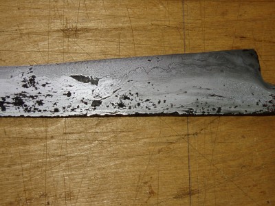

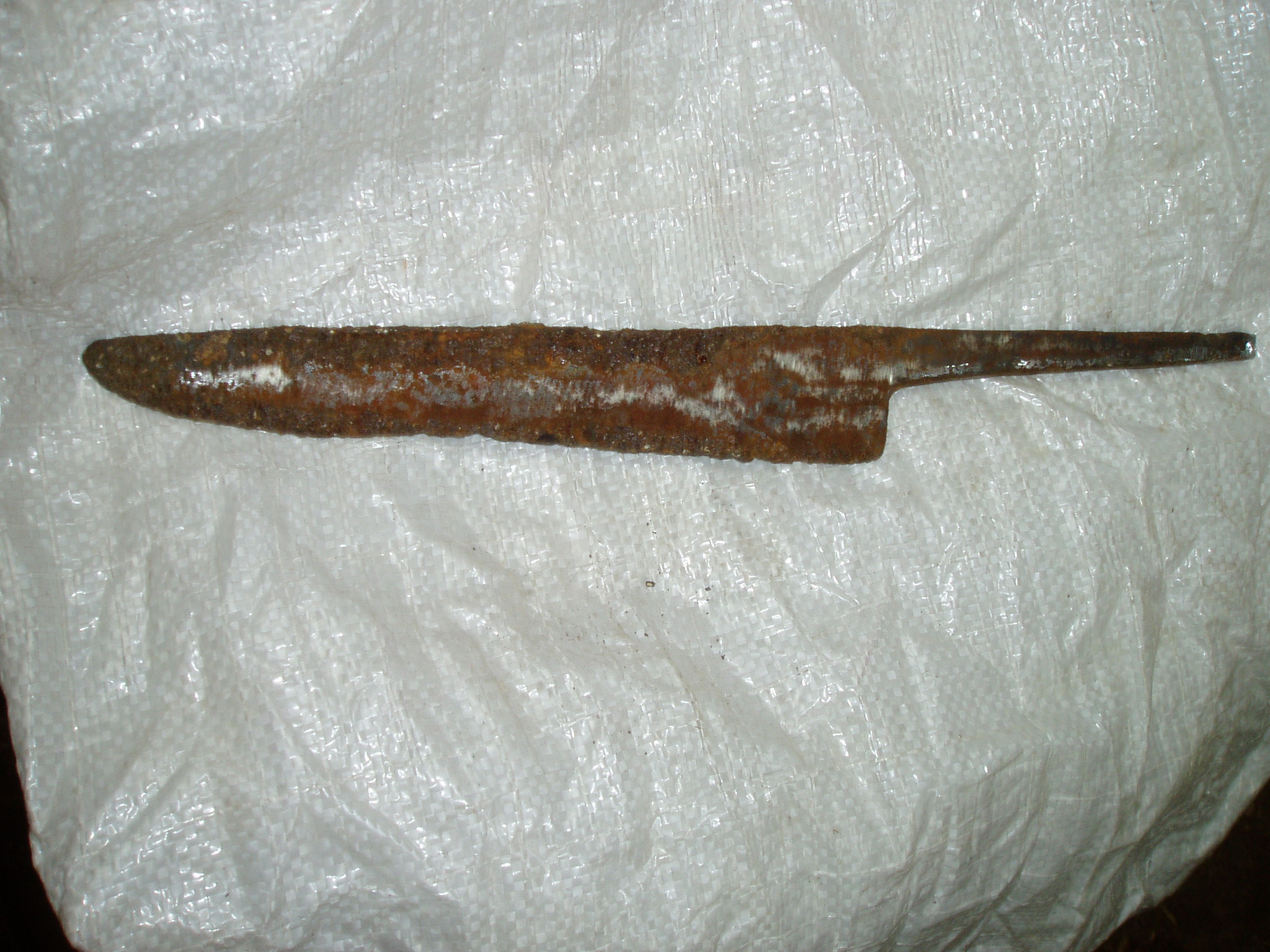

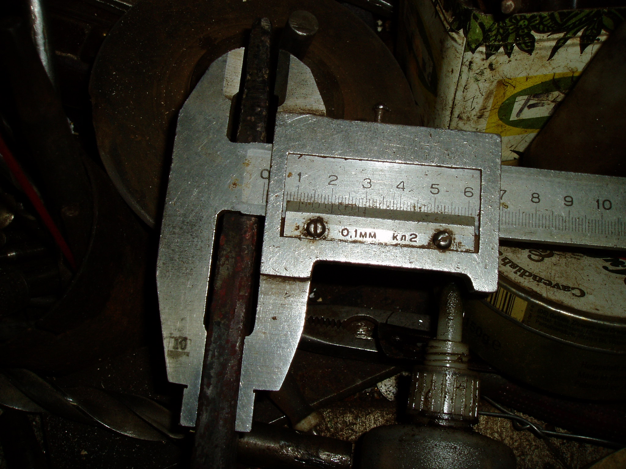

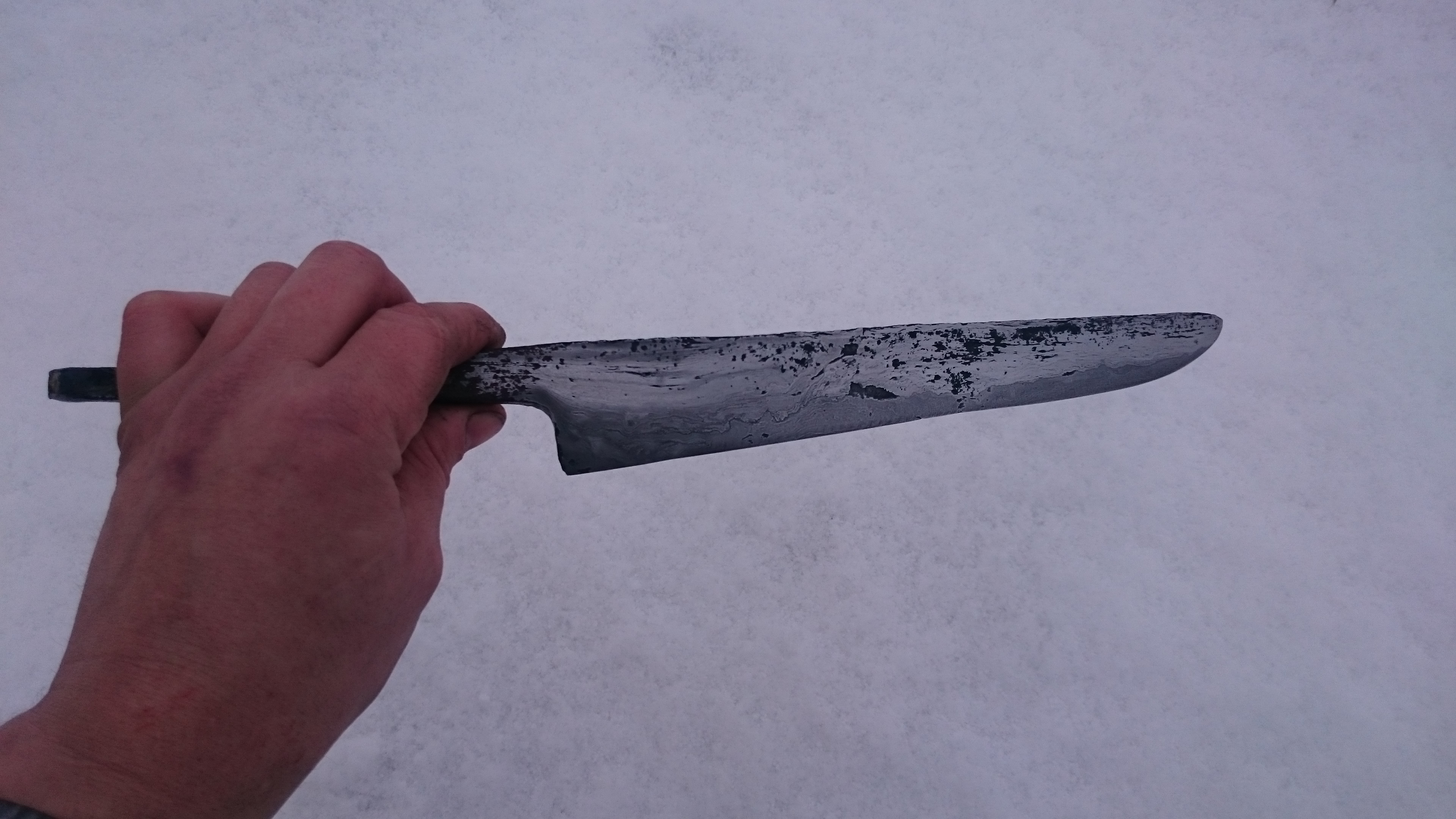

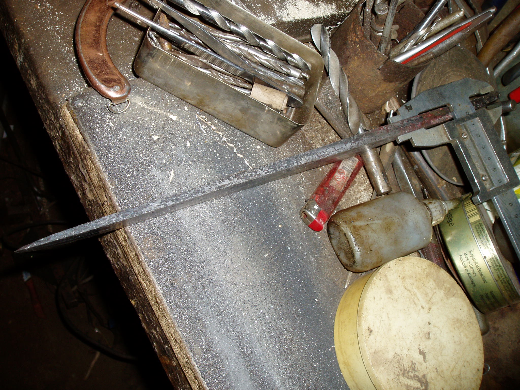

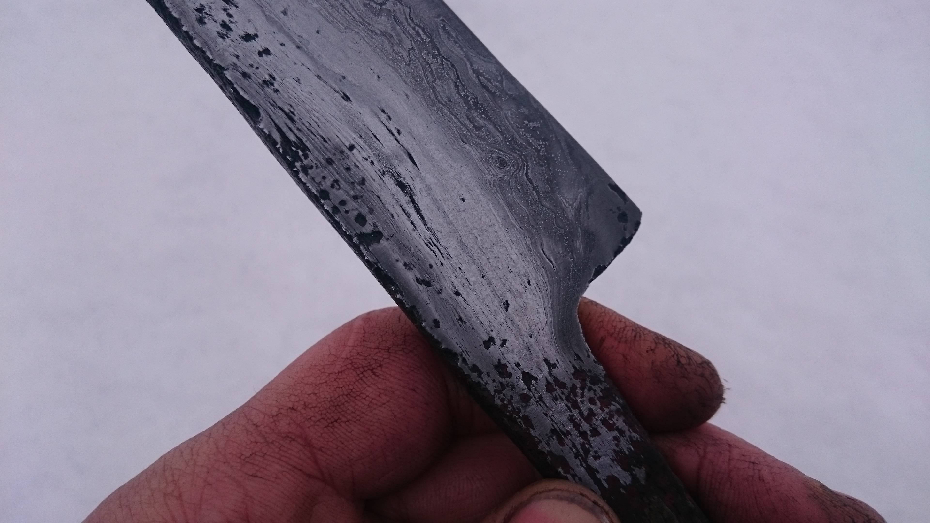

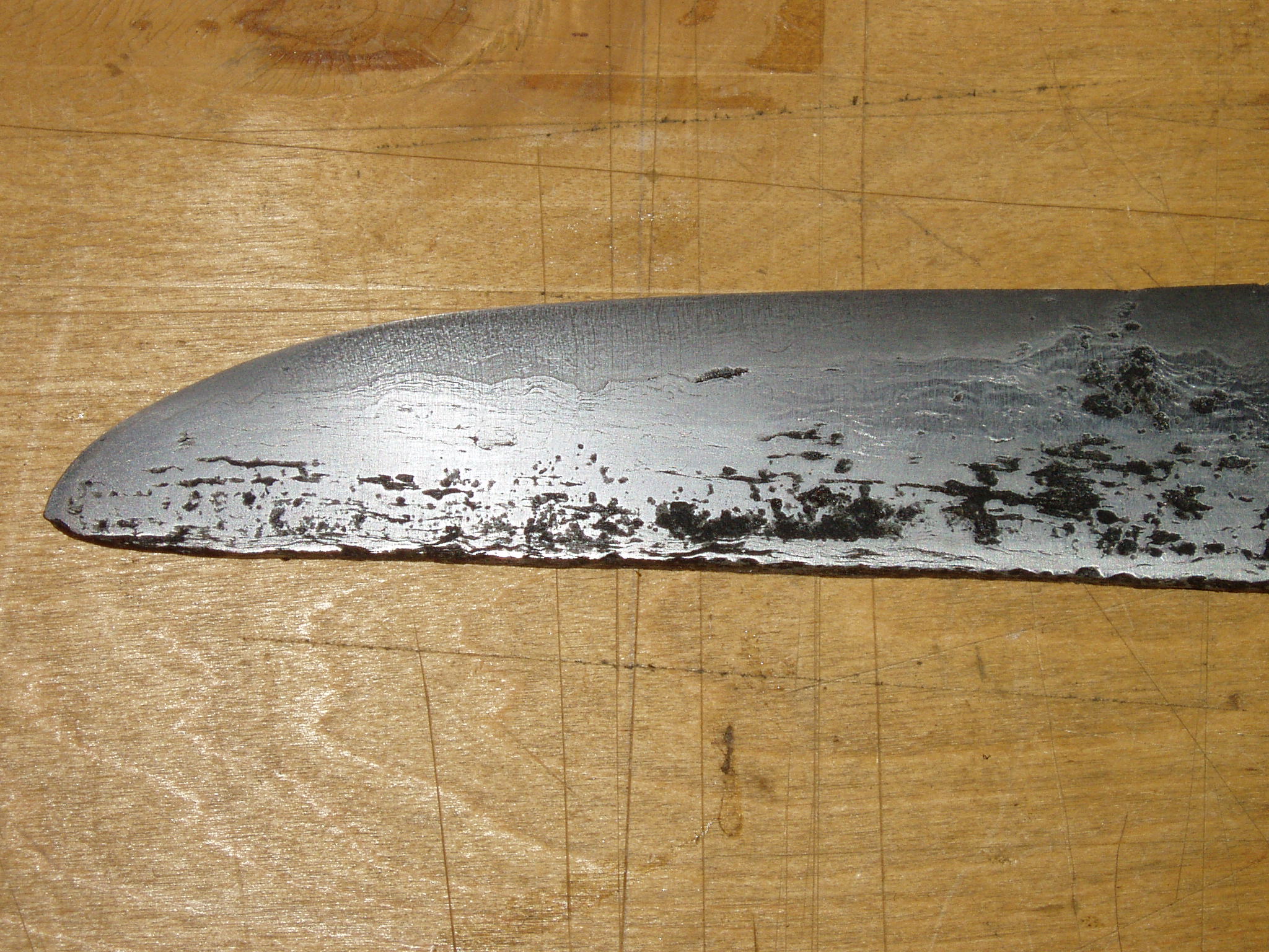

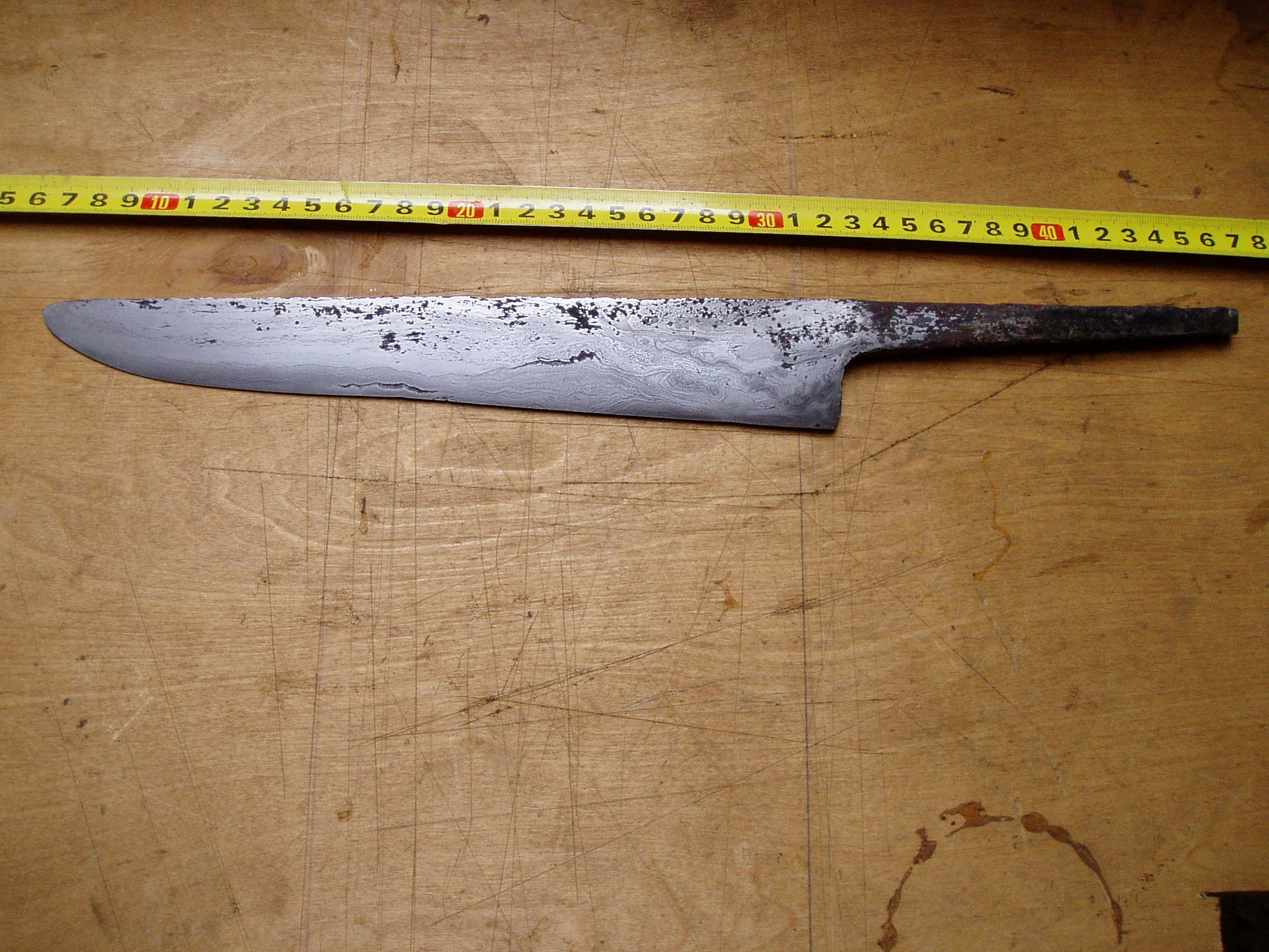

StandartinėParašytas: 2016-01-22- 19:00
Graveris
Pranešimai: 153

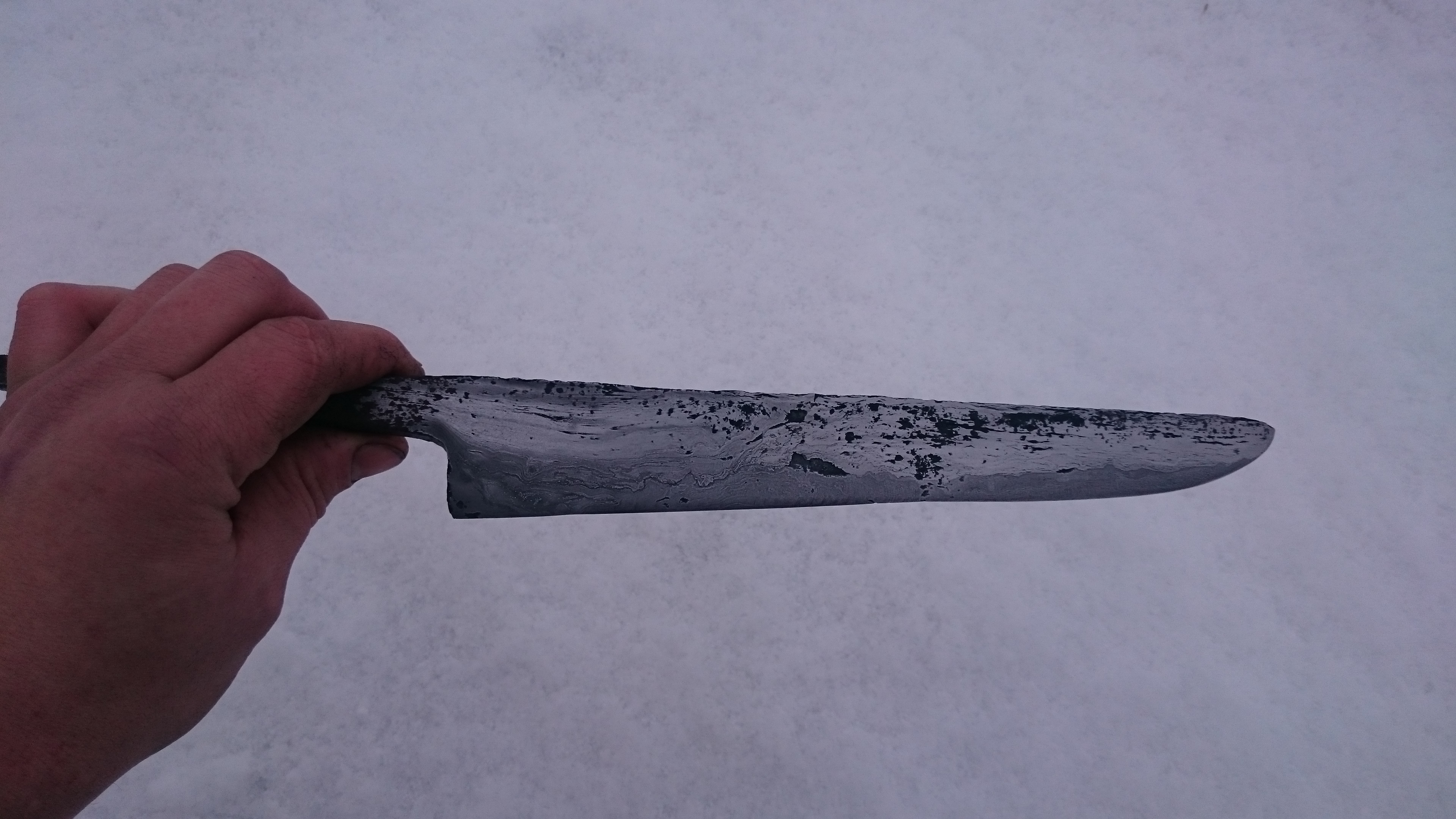

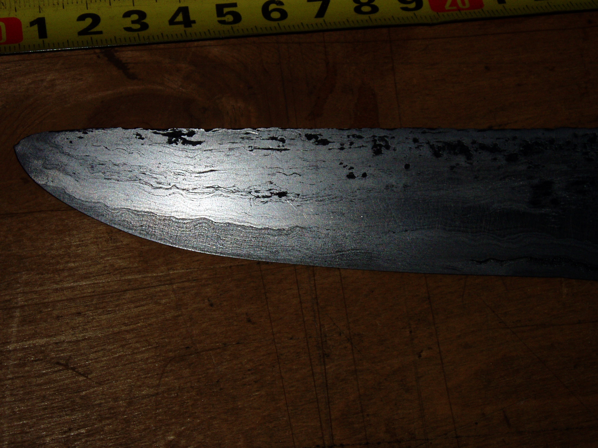

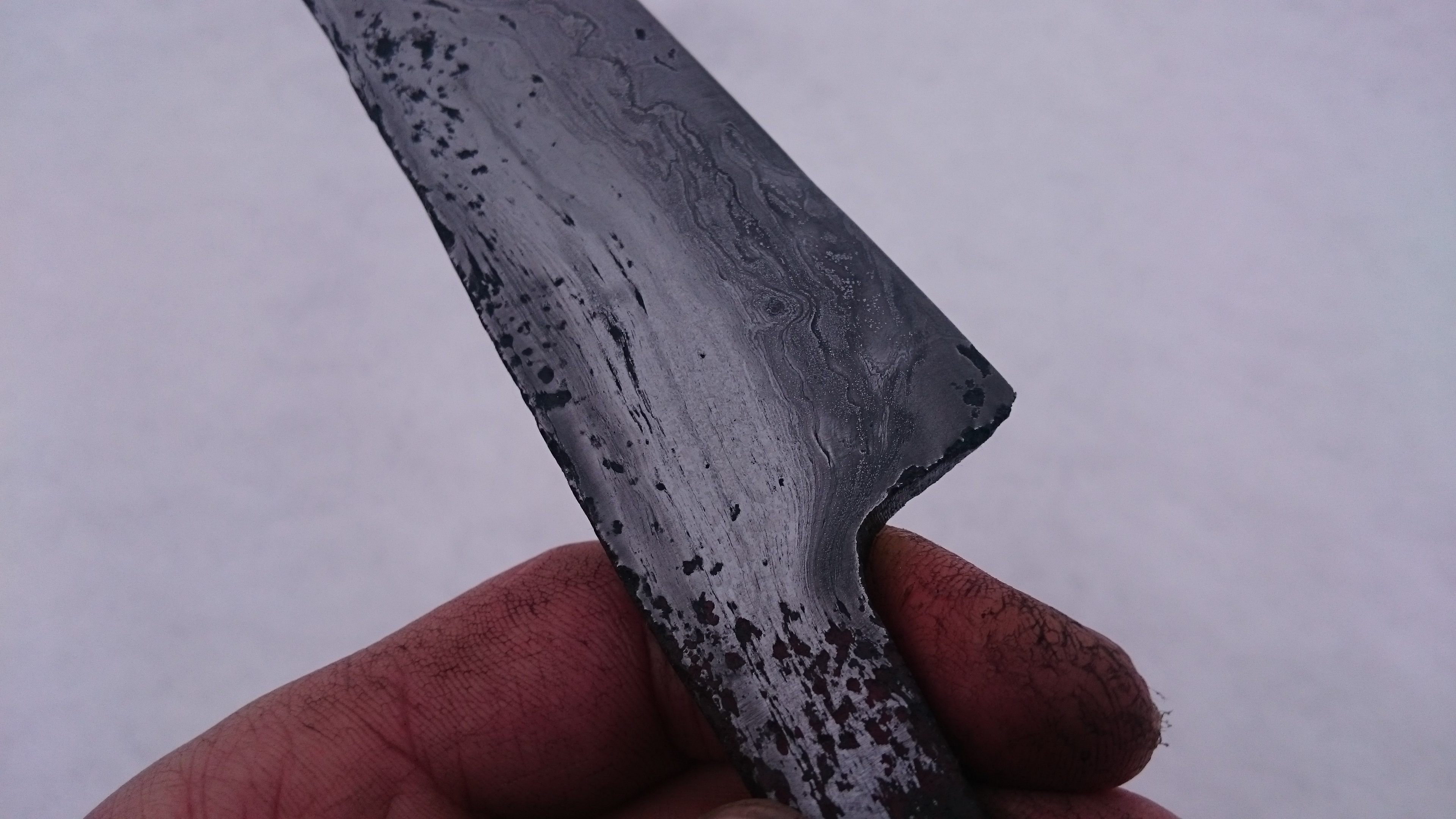

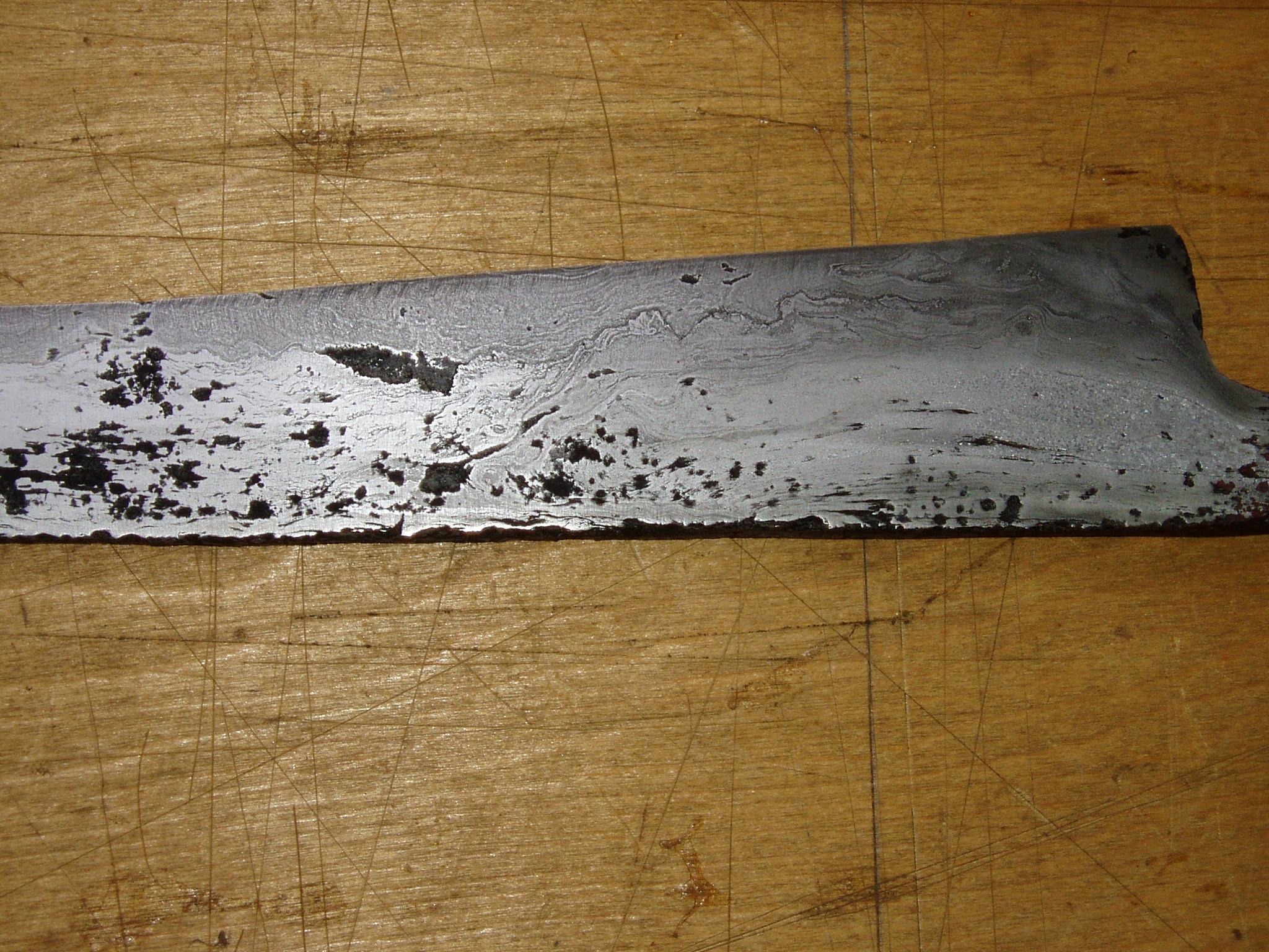

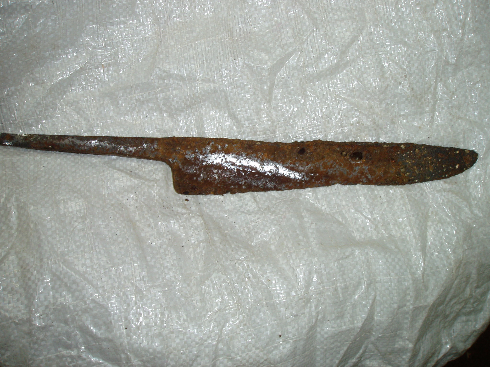

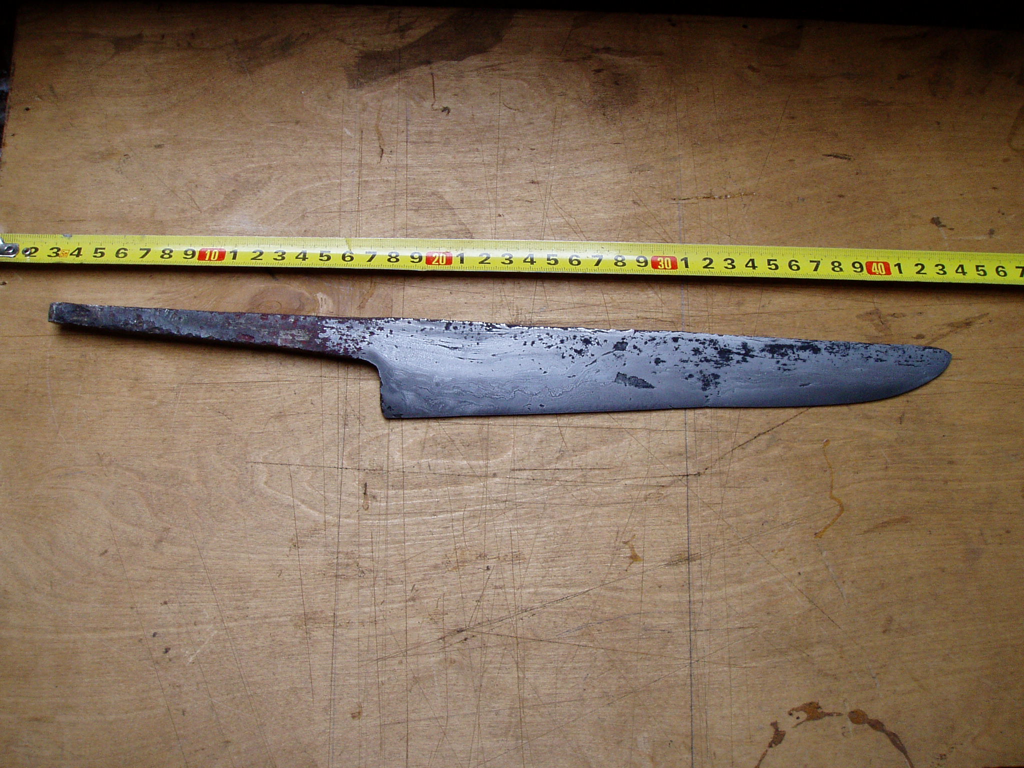

Kad rastas baltų teritorijoje garantuoju. Radau jau ir neatsimenu prieš kiek metų, kartu su antro pasaulinio karo palikimu. Tai ir mėtėsi. Anądien sugalvojau iš jo pasidaryti gramdeklį, katilinėje krosnį valyti. Pašmirgelevęs pamačiau metalo raštą, tai ir kreipiausi į Kęstutį.

StandartinėParašytas: 2016-01-22- 19:17
Algirdas rašė:
Geležtė įdomi, bet II PK - tai XX a., tad šios temos kontekste - tai naujadaras.
