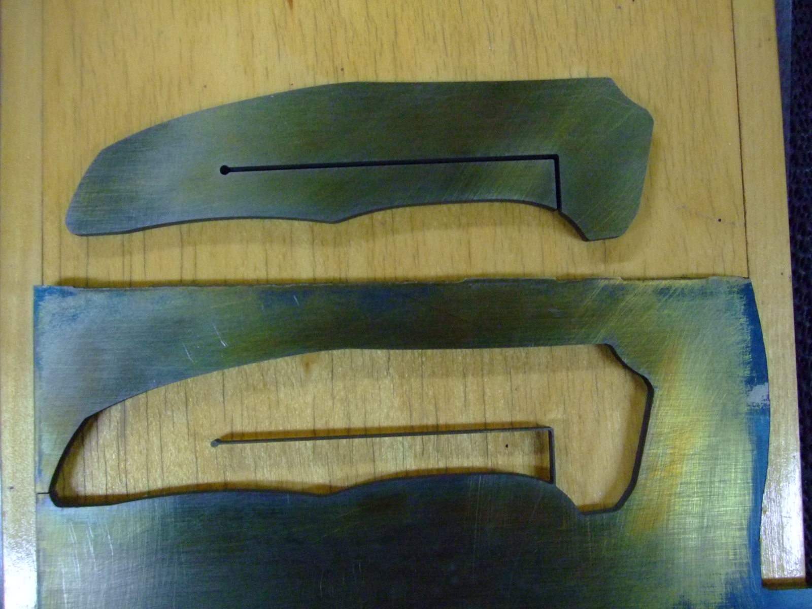

Bandinys pjauti EDM,u titaną , prieš tai buvo išpjauti du ruošiniai iš plieno tikroms formoms nustatyti ir įnešti reikalingus pakeitimus , dabar jau gerai :) , galima bus rėžt visa lapą :E

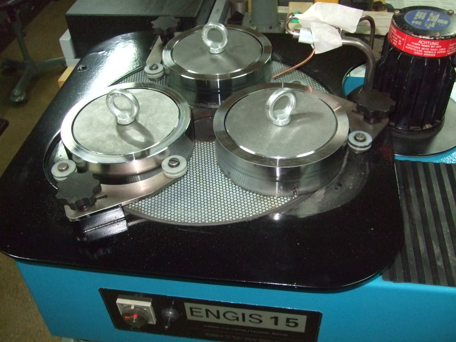

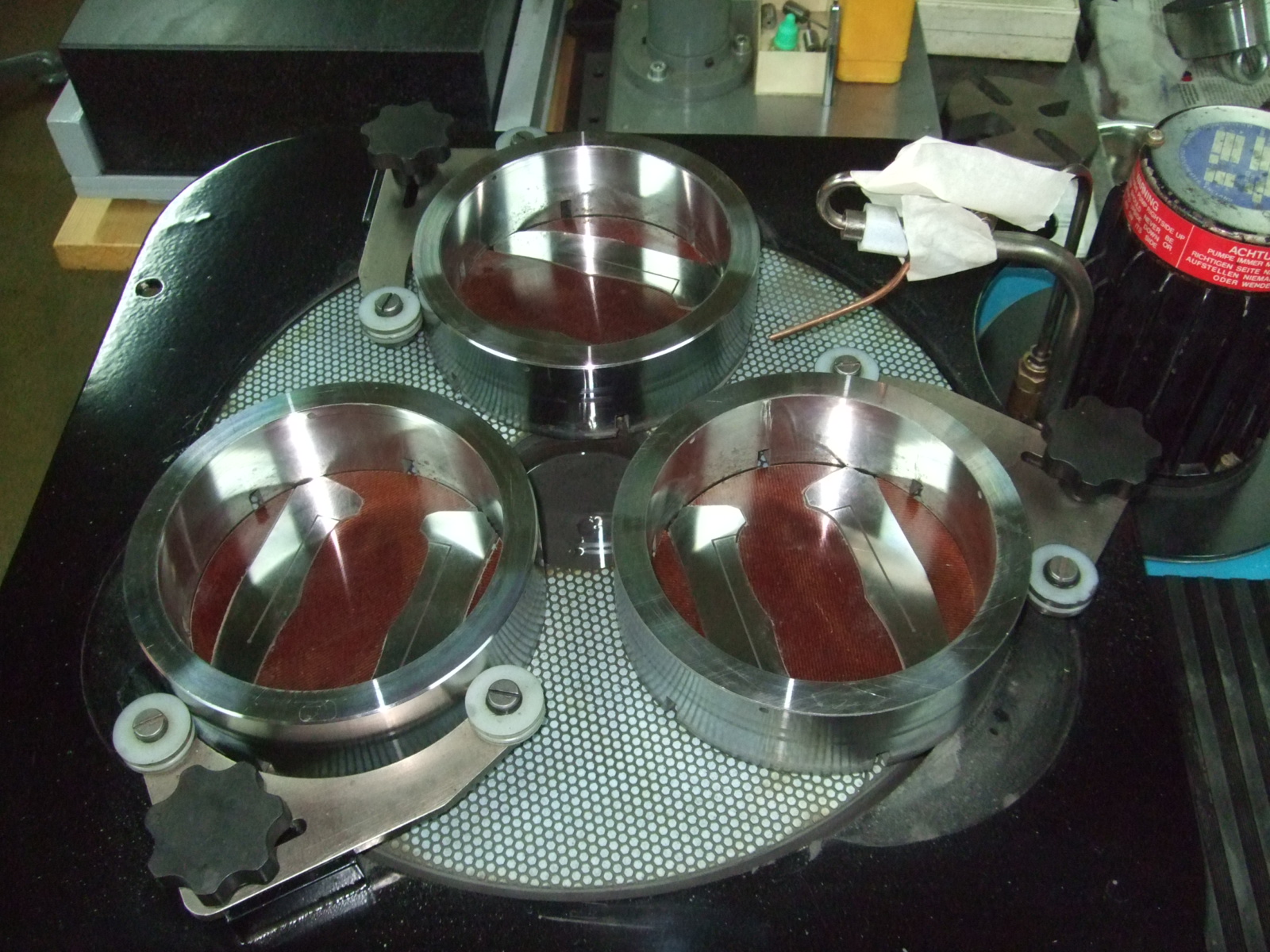

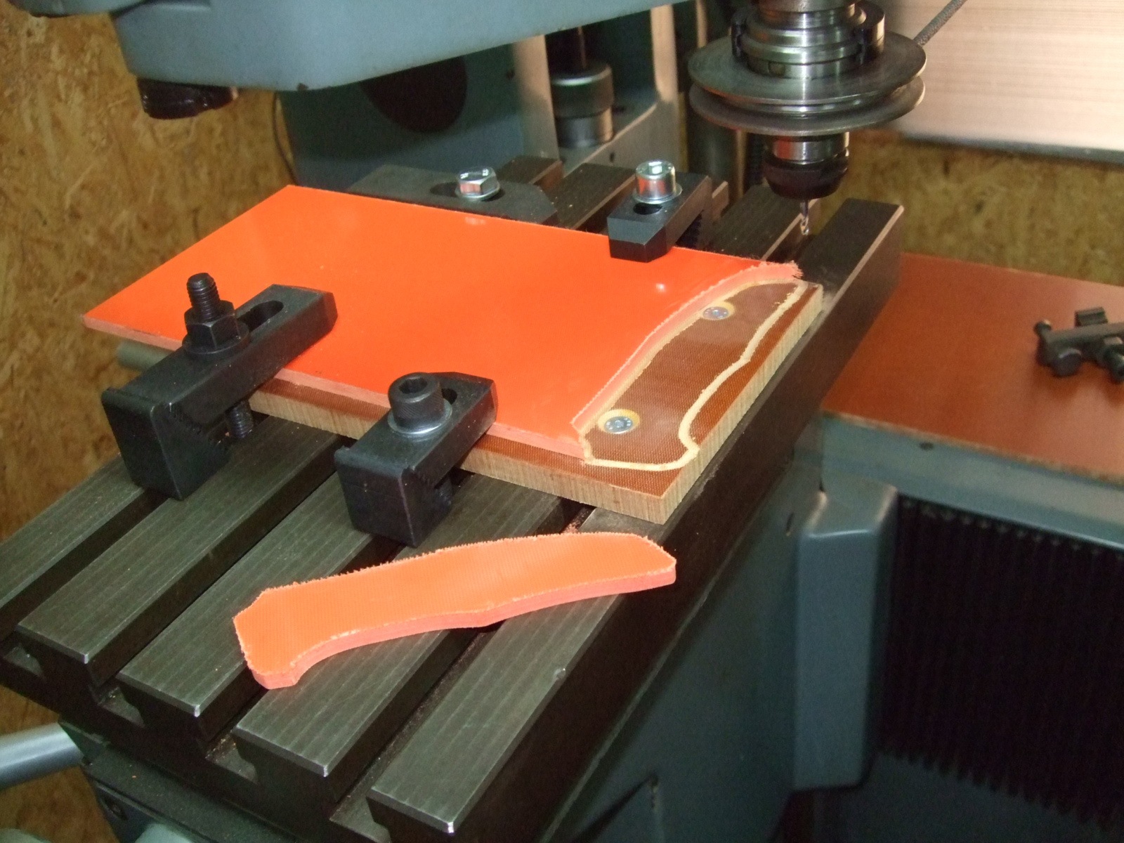

Lyginam , frezuojam ir t.t. :)
DSCF1020.JPG [ 639.26 KiB | Peržiūrėta 5898 kartus(ų) ]
DSCF1023.JPG [ 630.53 KiB | Peržiūrėta 5898 kartus(ų) ]
DSCF1024.JPG [ 645.66 KiB | Peržiūrėta 5898 kartus(ų) ]
DSCF1028.JPG [ 648.95 KiB | Peržiūrėta 5898 kartus(ų) ]
DSCF1032.JPG [ 636.71 KiB | Peržiūrėta 5898 kartus(ų) ]
StandartinėParašytas: 2014-08-22- 20:37
chmm, atsiprasau uz nekorektiska klausima - ale, kas cia per procesas? :/
StandartinėParašytas: 2014-08-22- 21:43
Pranešimai: 55
Panašu į freimo plokštelių šlifavimą. Magnetai iš viršaus spaudžia plokšteles, ir jos nusišlifuoja iki tam tikro storio, kurį užduoda rudas trafaretas.
Tie metaliniai žiedai sukasi šlifavimo metu, taigi freimai pašlifuojami visomis kryptimis - nelieka vienakrypčių dryžių nuo šlifavimo.
StandartinėParašytas: 2014-08-28- 20:56
Pranešimai: 94
Miestas: Marijampolė
A4 rašė:
Na , ne visai taip , ,, magnetai ,, is virsaus tai paprasti svoriai , ,, trafaretai ,, tai detales laikikliai ziede , kad detale besisukant visada liktu savo vietoje , del ,,vienakrypčių dryžių ,, tai visiskai nesvarbu siuo slifavimo atveju , svarbiausia kad issilygintu plokstuma ir nusiimtu ,,koriai ,, is titano .
dar eigos :)
