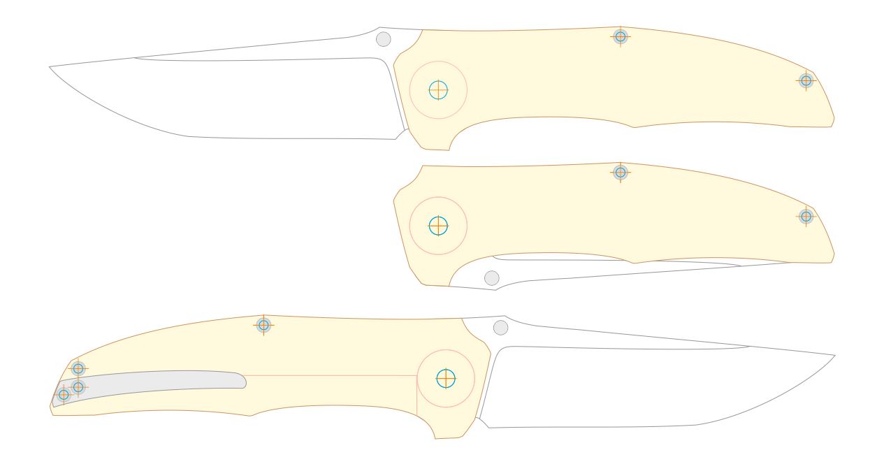

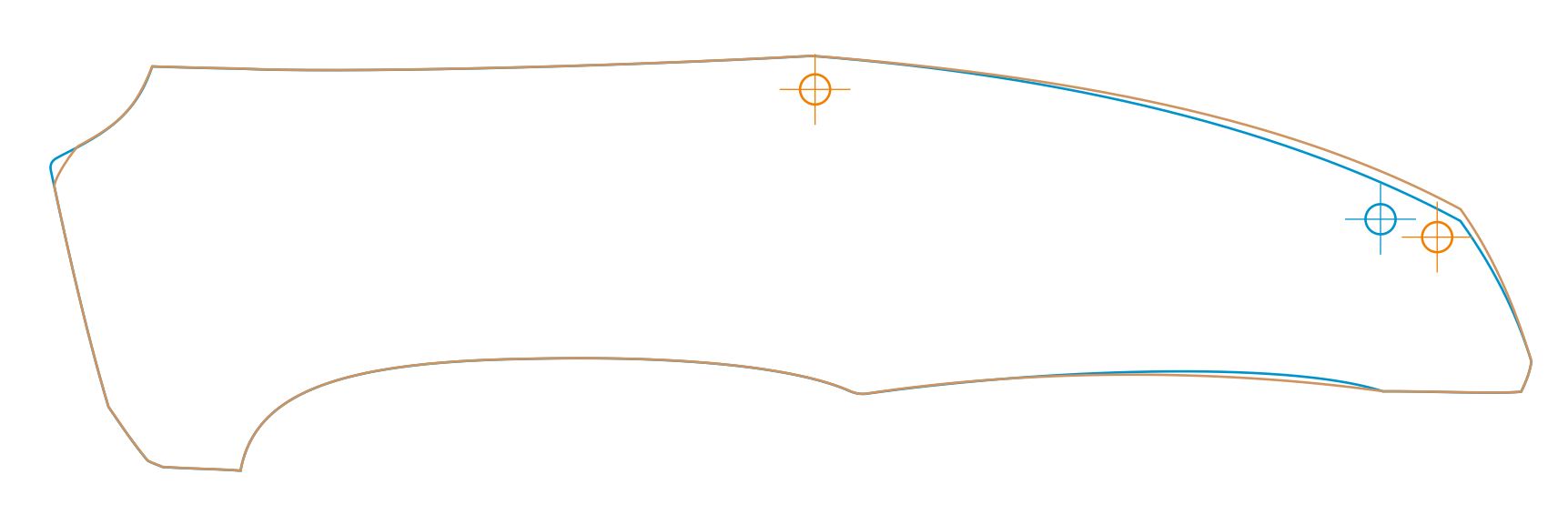

Galutinė 2014 metų foruminio varianto schema ir padidintas rankenų skirtumas prieš ir po pakeitimus.
Oranžinė linija kaip bus, mėlyna linija kaip buvo.
Pastebėsiu, kas pasikeis lyginant su prototipu:
1. Bus dantukai ant geležtės nykščiui.
2. Bus šiek tiek padidintas rankenos galo aukštis ir šiek tik apvalesnė apatinė linija, bei nuimtas priekinis kampas.
3. Bus oranžinė G10.
3.1. Nebus anodavimo, bus galtuotas/smėliuotas titanas.
5. Gale perstatyti varžtai.
6. Nedidelė originalios klipsos modifikacija.
7. Smailesnis (labiau kūginis) pimpačkiukas.
8. Ašinio varžto galvutė kiek žemesnė (į G10 nesislėps, liks šiek tiek iškilusi), nei pas prototipą.
