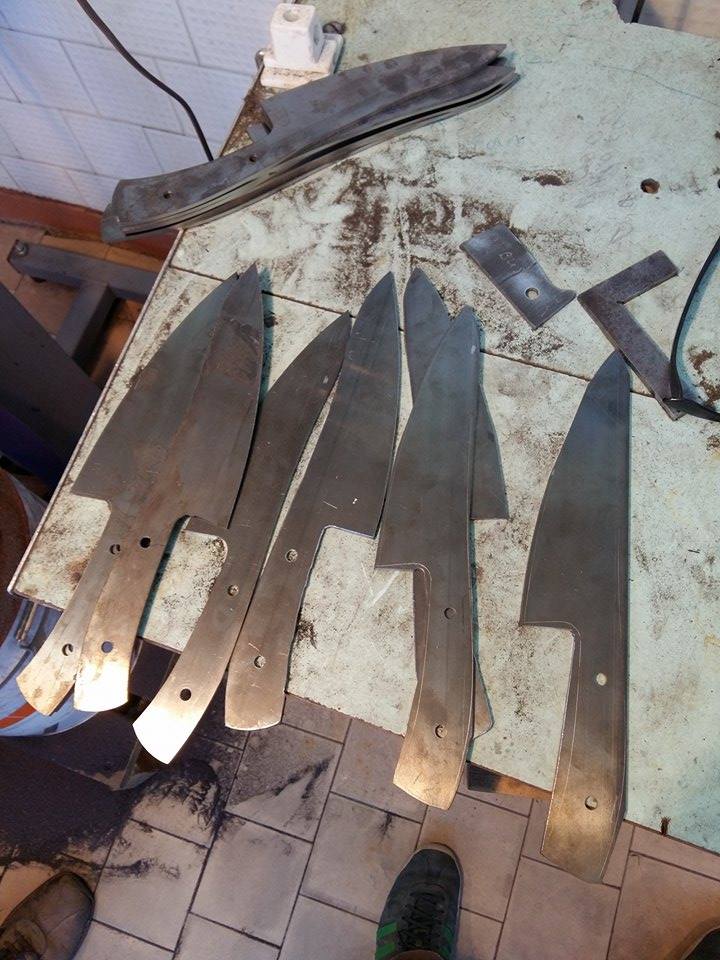

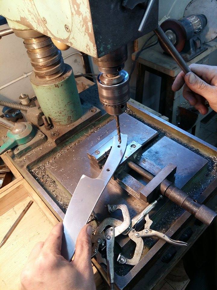

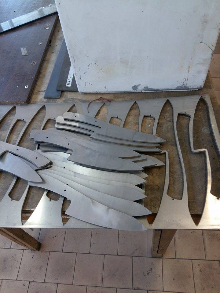

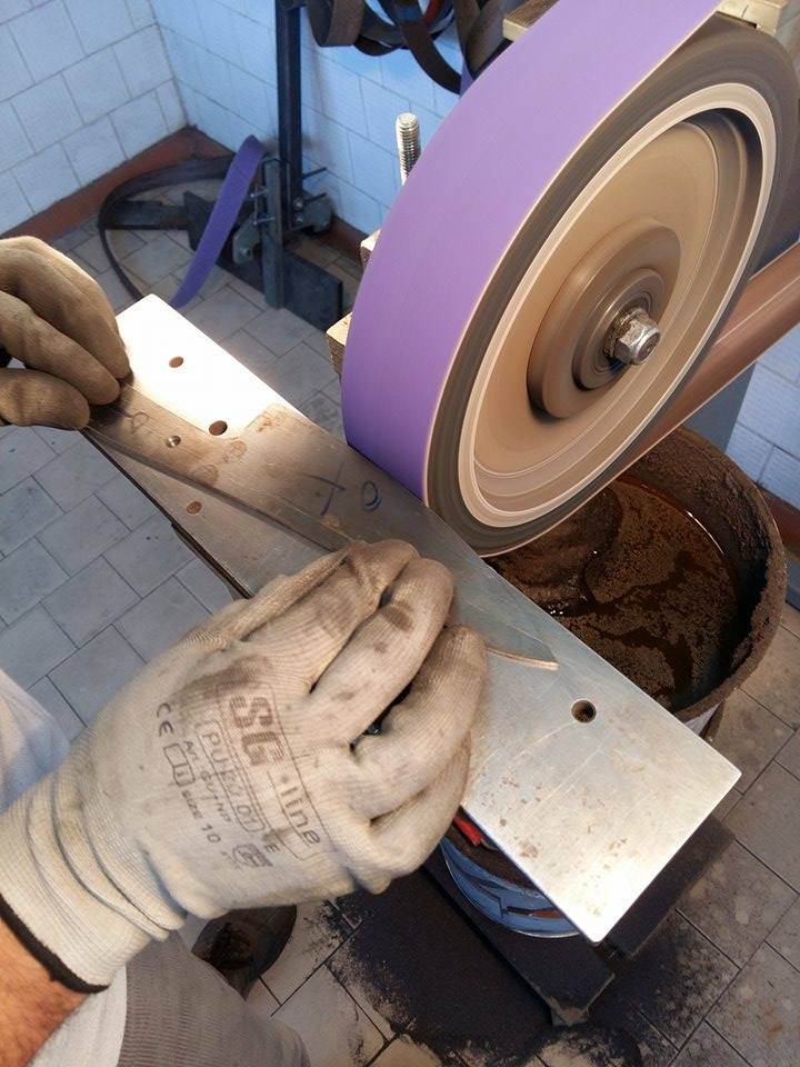

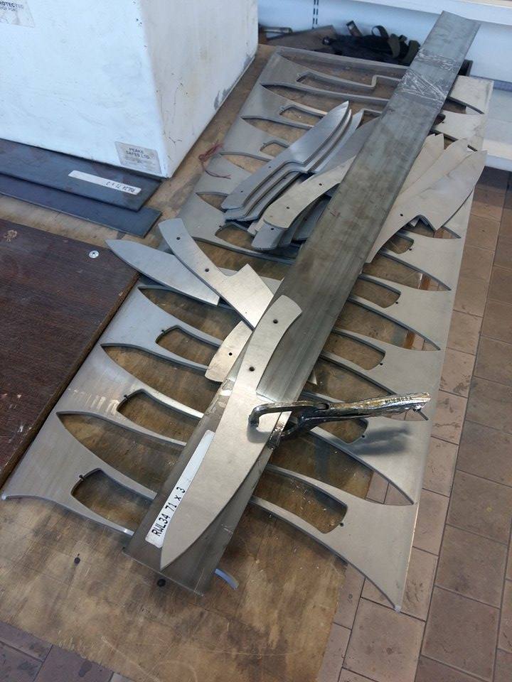

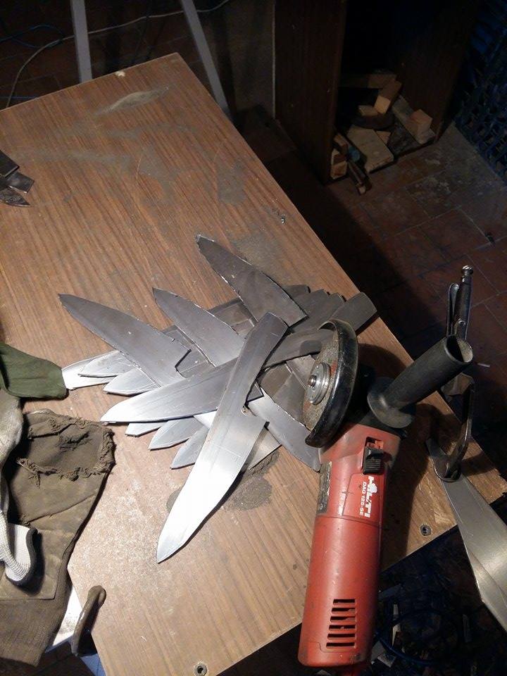

foruminio gamyba prasidejo sia savaite,gelezciu ruosiniai is SANDVIK 14c28n buvo pjauti vandens srove, o su RWL-34 teko padirbeti kampiniu slifuokliu nes juostos per siauros, neiseina ju prtvirtinti ant vandens pjovimo stakliu stalo.
Gavus ruosinius po vandens pjovimo, apsidirbom viena gelezte iki reikiamo dydzio ir ja naudojom kaip sablona kitoms likusioms. Atejo ir RWL-34 eile: pagal sablona apsibrezeme kontura ir issipjoveme.Susigreze skyles apsidirbome likusias geleztes iki reikiamo dydzio
Ryt formuosime pirminius nuoydzius pries grudinima.
