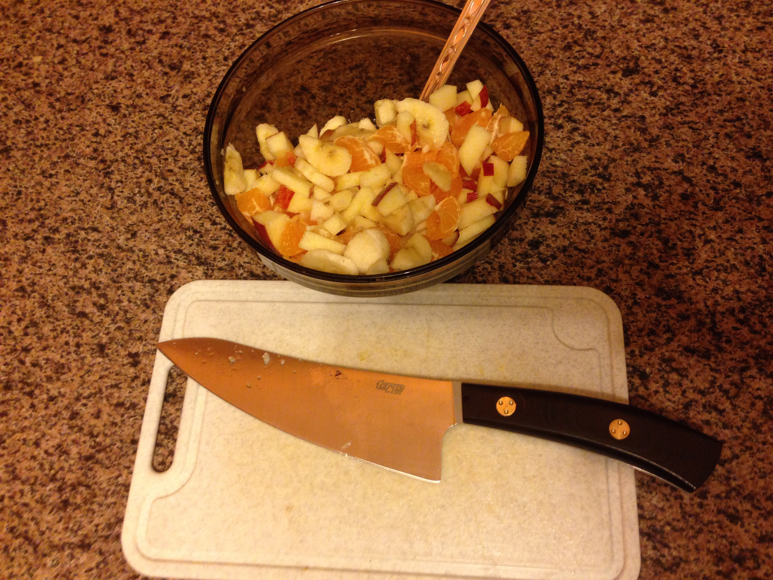

Testas Nr. 2: vaisių salotos.
Pastebėjimas: gan lipnus finišas, norėtūsi truputį piktenio satino.

IMHO peilis gyvai atrodo ženkliai geriau negu nuotraukoje. Viskas ok, tik man perdaug lenkta ašmenų linija. Pasiaurinus plačiausiają geležtės dalį, ji patiesėtų, tuo pačiu pataupytume plieno ir meistro laiko. Dar vienas passiūlymas - užapvalinti penties briaunas.

O mano galva plotis geras. Vladas turbūt geriausiai galėtų paaiškinti kodėl.
Plienas ir meistro laikas šeip būna įskaičiuotas į mokamą kainą už peilį. ;)
PS, gal kas iš kauniečių norėtų prototipą pačiupinėti? gal ryt-poryt suorganizuojam kokį pasisėdėjimą?
Labai pritariu dėl penties apvalinimo.
Dėl ašmenų linijos ir pločio, žinoma, autorių reikalas, aš gal nedaryčiau plačiausioj vietoj > 4-4.5cm (šito pilnai pakanka pjaustyti remiant šonu į krumplius, bei pilnai pakanka pjaustant nesiremti laikančios rankos krumpliais į lentelę), na ir didesnis ašmenų pakilimas smaigalio link vers riešą išsilenkti (norėtųsi tolygesnės linjos), ypač jei pjaustyt priekiu (tarkim svogūną).
Ilgis geras.
Gal dėl linijų kiek klystu iš nuotraukų, gal pačiupinėjus pasikeis nuomonė.
A, dar, limpantis finišas visai ne kaifas. Agurkai, svogūnai, bulvės neturėtų lipti.
Visada norėjau galtuotą virtuvinį :)

Man pačiupinėjus pasikeitė, peilis tikrai ergonomiškas ir patogus pjaustant.
Iš foto apie ergonomiką galima pilstyt be galo, bet geriau vieną kartą pačiupyt.
Iš foto apie ergomomiką dalima pilstyt be galo, bet geriau vieną kartą pačiupyt.
Čia ner ką pilstyt :) Su ergonomika viskas aišku. Todėl ir yra santoku, klasikinis šefas, ir kitos formos :)
Pilstyt galima apie rankeną ir/arba savo rankas :)
Tarkim, su tokiu išlenktu priekiu bus nepatogu riešui pjaustant, jei taikyt santoku formos tecniką.

Kitaip tariant, su smaigalio dalimi nieko nepjaustysi? Tik svogūnų laiškus šinkuosi (su artima prie rankenos dalimi)? :)
Tai kodėl tuomet, nepatiesint ašmenų ir negaut viso ilgio patogų panaudojimą?
StandartinėParašytas: 2015-02-19- 22:23
Vat, vat... niekaip nesuprantu kokia bus tokio užriesto smaigalio funkcija :/ ... nebent stovyklavietės paruošimui :D

Na, dizainas, žinoma, autorių prerogatyva, tačiau kol dar aptarimas, manyčiau ašmenų liniją reikėtų arčiau Global, pirmas.
