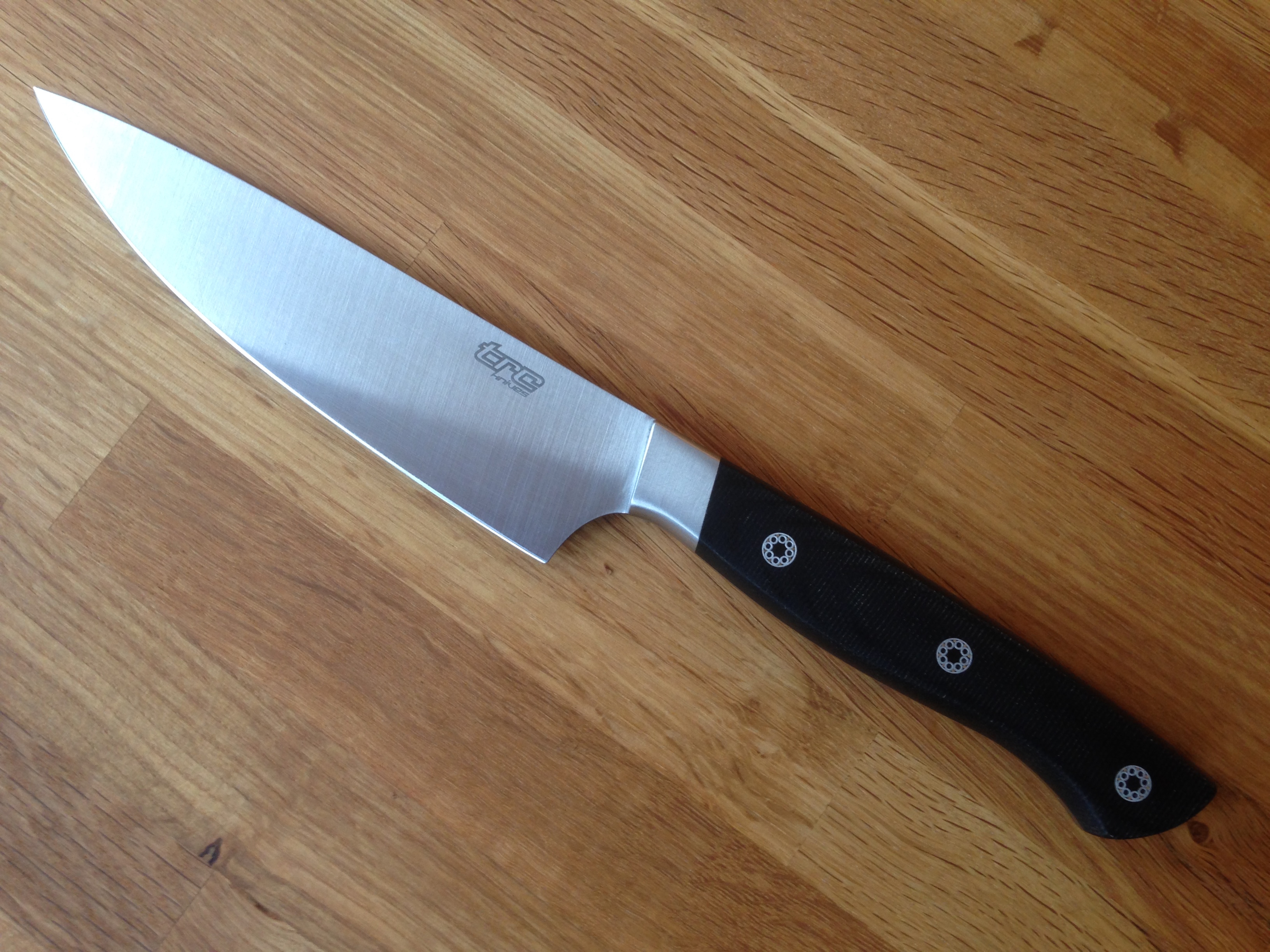

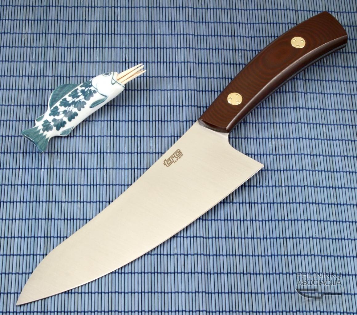

O aš kelioninį virtuvinį įsivaizduoju kažkaip panašiai (gal tik platesne geležte):
Toks platesnis tiktų? ;)
mažum čia tas, kuris buvo sumodeliuotas per susirinkimą?
Jeigu dar atsiras norinciu gaminti tai as uz toki, kuri sumodeliavo per susirinkima - bus kaip tik!
StandartinėParašytas: 2015-02-15- 15:21
Taip. :ok:
StandartinėParašytas: 2015-02-15- 16:09
Gal, jei balsavimą būtų laimėjęs standartinis virtuvinis, rankena labai jo jau virtuviniška. Labiau virtuviniška nei mano virtuvinių :)

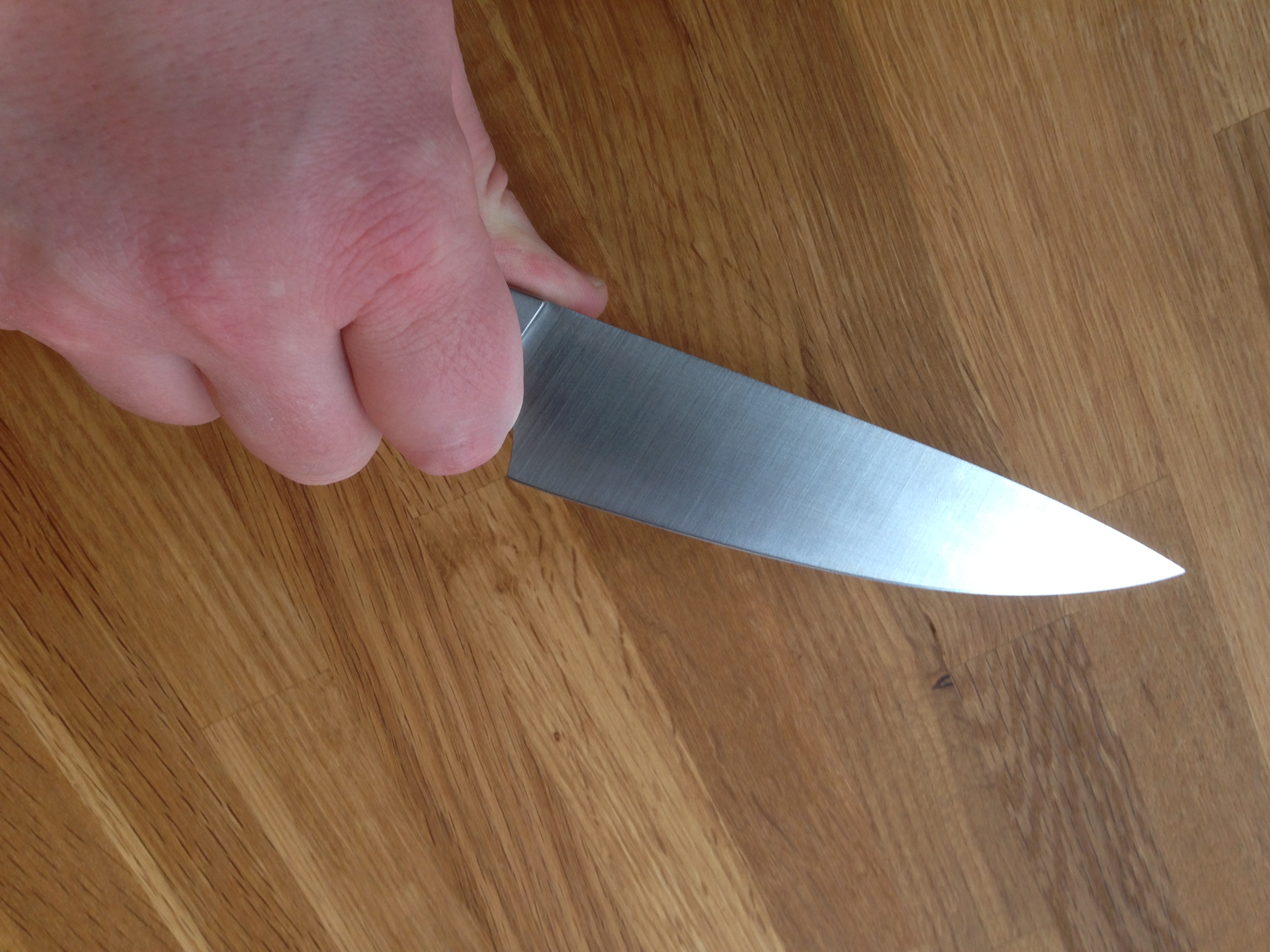

Iš tikro tai neįsivaizduoju šio peilio iš foto gabritų, bet manau, kad kažkas panašaus kaip mano mažasis šefas (foto žemiau).
Mano galva, kelioniniam virtuviniui plačiausioje geležtės vietoje turėtų būti tikrai ne daugiau 33-35mm. Geleštės storio norėtūsi čiut čiut didesnio dėl tvirtumo, 3mm su nuoludžiais nuo penties būtų gut.
Va foto kaip atrodo mano mažojo šefo 35mm pločio geležtė rankoje:
IMG_3055.JPG [ 2.16 MiB | Peržiūrėta 5409 kartus(ų) ]
IMG_3057.JPG [ 1.71 MiB | Peržiūrėta 5409 kartus(ų) ]

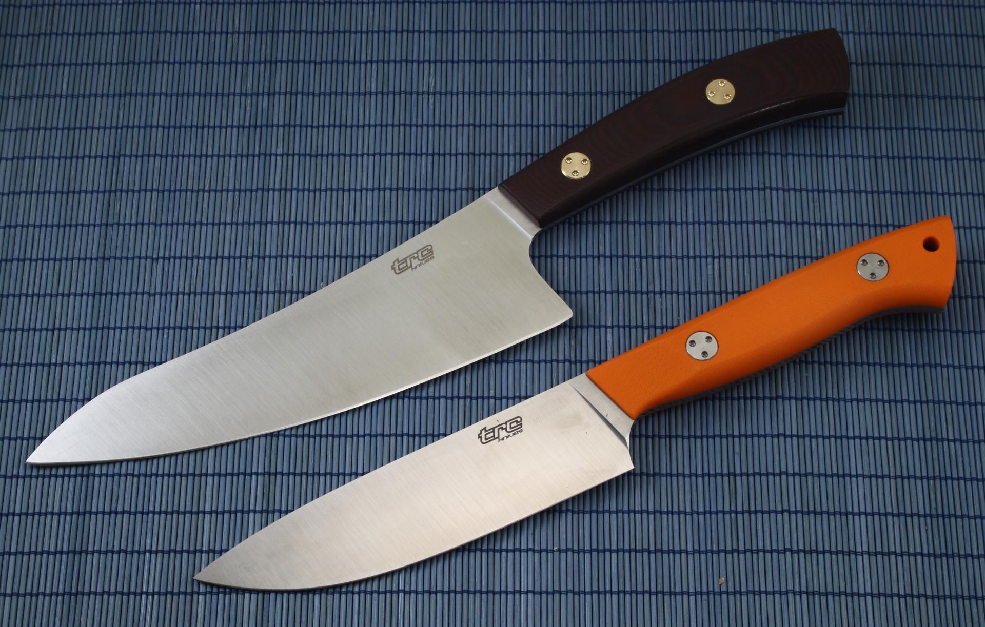

Toks yra TRC Knives "Kitchen outdoor"
Man kaip "kelioninis" virtuvinis jis per mažas ir per siauras. 8(
19x11-compare-IMG_8448.jpg [ 309.82 KiB | Peržiūrėta 5392 kartus(ų) ]
O tai kaip tu įsivaizduoji normalų kelioninį virtuvinį? Pločio kaip normalus šefas?
Kelioninio virtuvinio esmė ir būtų kichen outdoor.
Aišku galima keliais mm gal paplatinti iki 37-40mm jei didėtų ir ilgis.

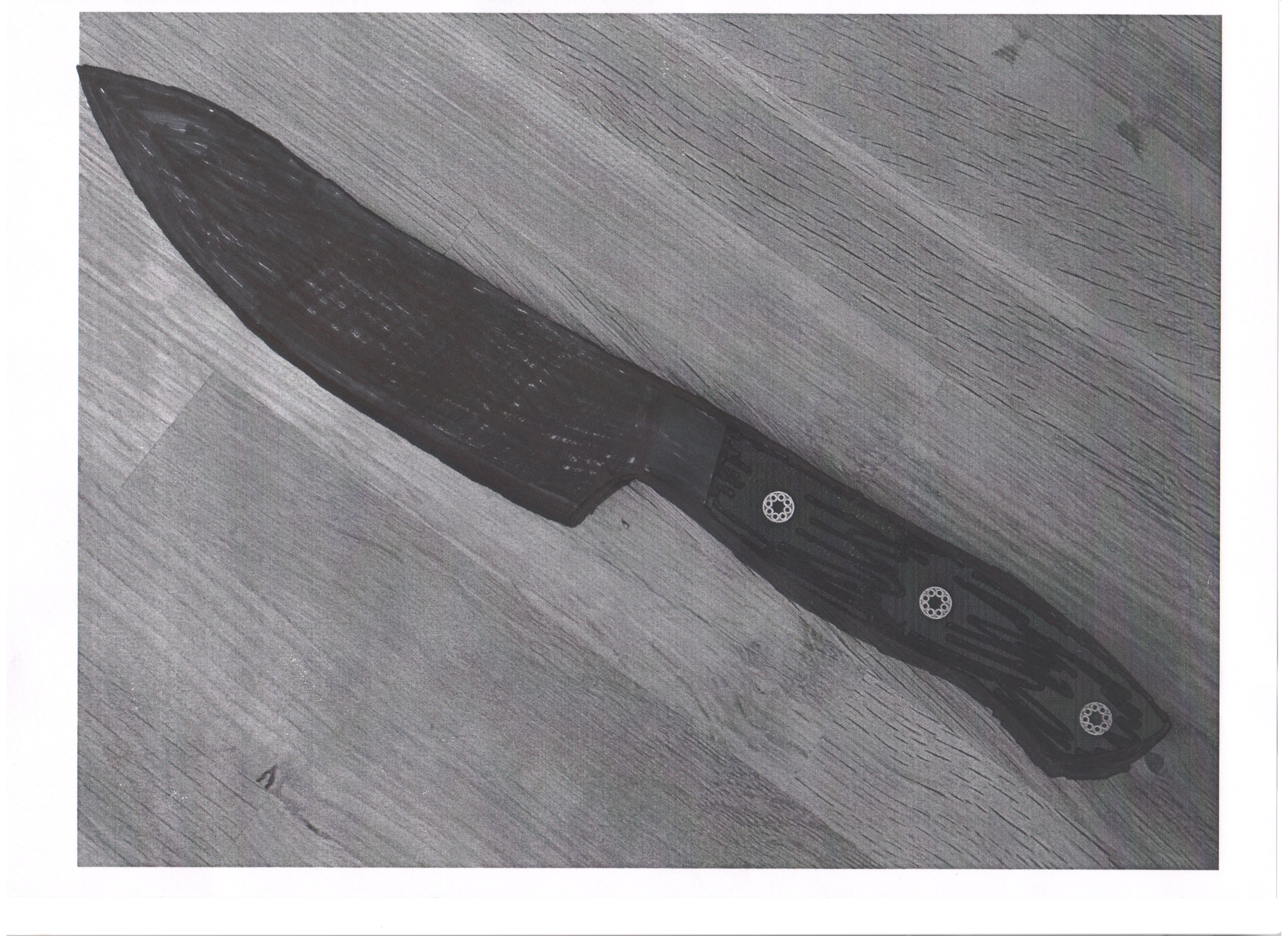

Aš kažkaip bendrą formą va taip įsivaizduočiau:
Image 1.jpg [ 4.18 MiB | Peržiūrėta 5392 kartus(ų) ]
Paskutinį kartą redagavo pyfpafz 2015-02-15- 16:58. Iš viso redaguota 1 kartą.
Kaip aš įsivaizduoju - parodžiau aukščiau. Jame apgalvota viskas ir nėra nieko nereikalingo. ;)
StandartinėParašytas: 2015-02-15- 17:01
Tai čia reiškiasi, kad jau nuspręsta? :/
StandartinėParašytas: 2015-02-15- 17:07
Tai reiškia, kad iki kovo 1 d. renkami siūlymai.
O nuspręs dauguma tradiciniu apklausos būdu. ;)
Vladai, gal turi po ranka Petty? idomu palyginti su Kitchen outdoor.

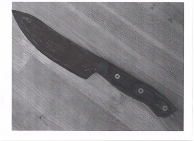

Beje, paplatink geležtę ties kulnu iki 40 mm, suderink rankenos dizainą su geležtės forma ir pažiūrėk kas rezultate gausis. XD
red-Image 1.JPG [ 2.05 MiB | Peržiūrėta 5379 kartus(ų) ]
jei šis peilis siūlomas kaip variantas tai aš jį palaikau +1
P.S. Vladai, gal visus jo duomenis surašytum?
