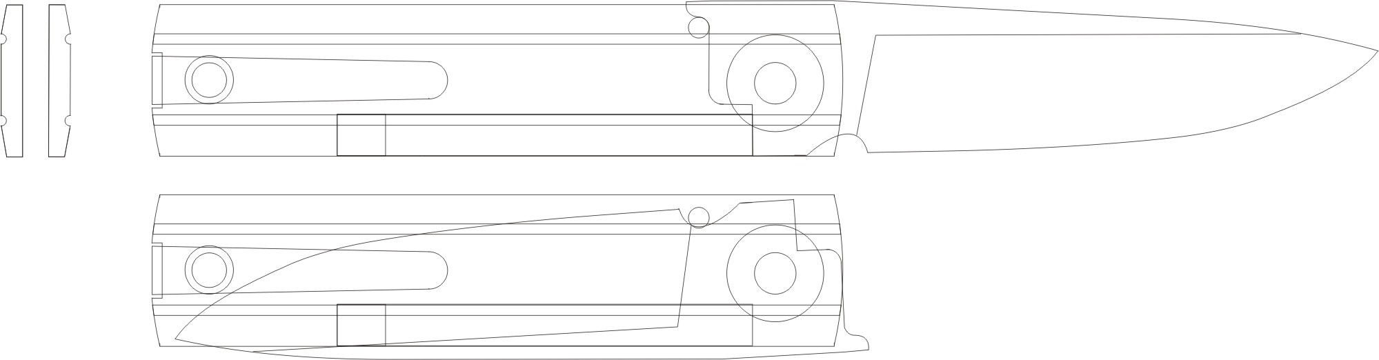

Balt rašė:
Pateiksiu savo įsivaizdavimą ,koks turėtų būti kostiuminis ,,gentlepeilis,, :) - tai nedidelis , konkretus , paprastas , bet neprastas , kažkiek ,, blizgesnis ,, , visiškai pasislepiantis kišenėje .
Taigi : Ti 6AL4V 3,2 mm storio
Rankena 100 mm ilgis ir 22 mm plotis
Per rankenos vidurį tarp radiusinių išfrezavimų ( matosi eskize ) arba lazeriavimas ,arba mano ,, a la karbonas ,, ant titano
Segtukas titaninis 2mm storio , tvirtintųsi iš galo rankenos vienu varžtu
Spyna - ,, freimas ,,
Geležtės ( plieno dar nežinau ) storis 3,1-3,2 mm , ilgis 78 mm
Tarpinės bronzinės
Kriaunos susiveržtų per geležtės ašį ir gale per ašį , tik mažesnio diametro
Jei geležtės ašies kepurė dedasi iš ,, freimo,, pusės , tai atlieka spynos ribotuvo funkciją
Jei toks variantas svarstytinas - tai svarstom :)
Planuojamas plienas - M390.
Planuojama kaina - €180
Konstrukcijos apžvalga SolidWorks`e:

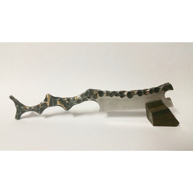

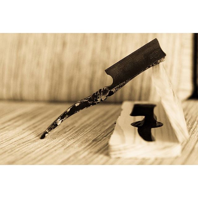

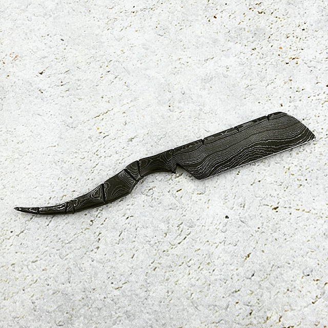

tipas - ištisinis. paskirtis - veidui.
Kamisori stilius, vakarietiškas (dvipusiai ašmenys) užgalandimas.
be įmantrybių, kaina - iki 200 eur.
(dmblade)12105190_1207384732611165_803050902_n.jpg [ 40.61 KiB | Peržiūrėta 29892 kartus(ų) ]
(edsonrazors)11357494_1606162402970254_292691666_n.jpg [ 149.72 KiB | Peržiūrėta 29892 kartus(ų) ]
(jacobrayrazors)10950594_322002681340948_1986853692_n.jpg [ 32.95 KiB | Peržiūrėta 29892 kartus(ų) ]
aš Jūsų maldauju.. :god:

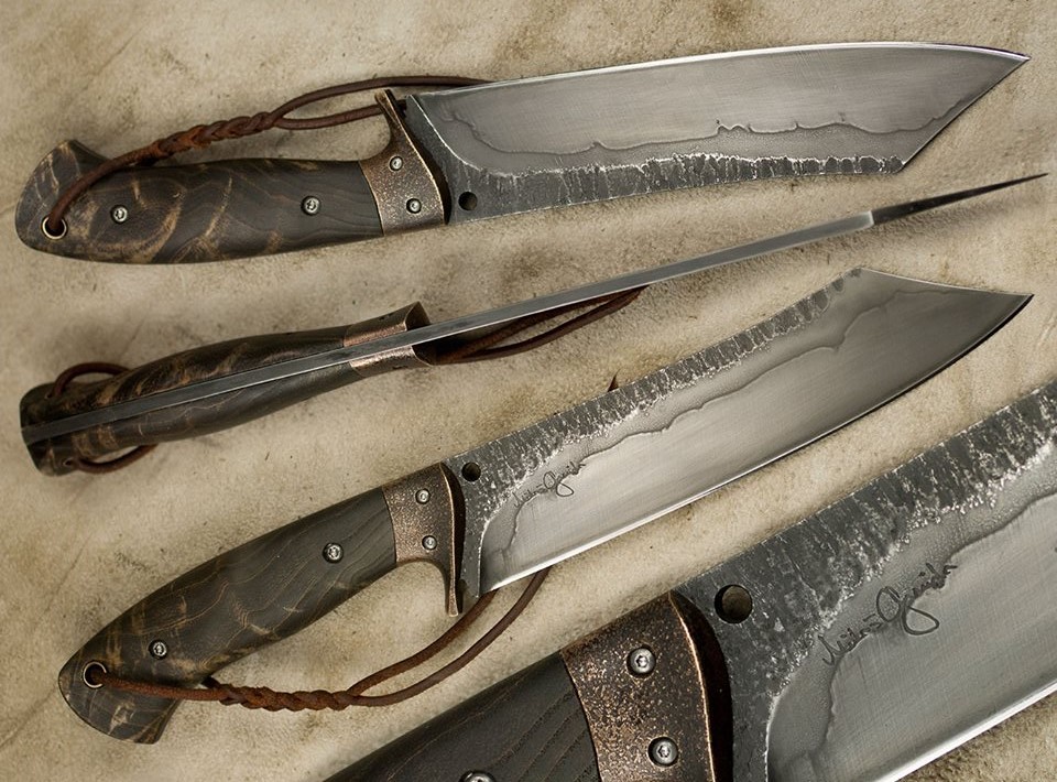

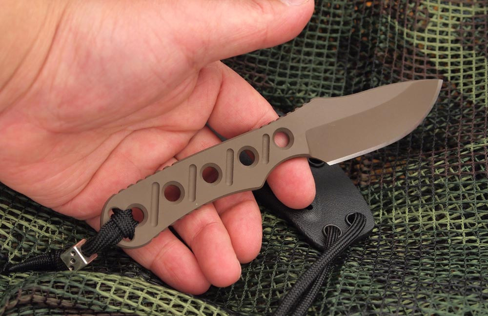

Mano prioritetai ir pasiūlymai sekantys.
Gamintojai vietiniai, peiliai ištisiniai:
1. EDC ant kaklo su kaidekso dėklu. Mūsų gamintojo (-ų). (pvz. pridedu)
2. Stovyklautojo peilis su "kitokia" geležte. Norėčiau, kad kaltos ir grūdintos būtų Kęstučio (pvz. pridedu)
Jei peilis bus renkamas iš lenktinių, tada:
3. Belekokia peteliškė pagal mūsų gamintojų fantaziją (kad ir pyfpafz pasiūlymas)
Biudžetas iki €289,62
