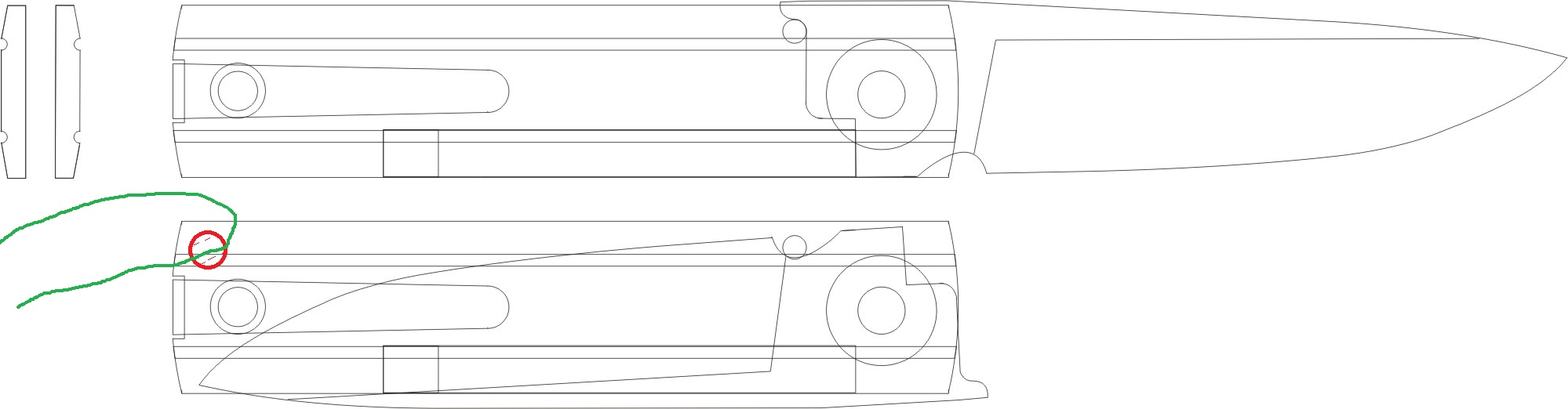

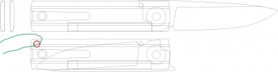

Ir klausimėlis ar ant šito peiliko bus kur rišti šniūrkutį, nes jaučiu, kad ant tokio dydžio peilio ir norėčiau, ir nepakenktų?
Esant labai dideliam norui, spėju, kad būtų galima prisabačyt žiedelį šniurkuciui po klipsos varžtu :) Toks žiedelis su šaibuce po varžtu kad ... ir per žiedelį prakišti šniurkucį ...

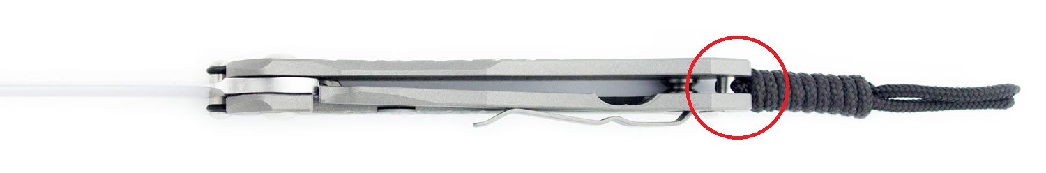

dar kaip variantas galimas daryt pagal CR Umnumzaan. Tarp rankenų kampe yra vietos idėti ašelę su skyle virvutei (šniūreliui) galima negręžti kiaurai rankenas o tik padaryti "lizdus" iš vidaus ir įdėti tokią ašį.
Man asmeniškai būtų gražiau jei užrakto lenkimo vietoje esantis išfrezavimas būtų iš vidinės o ne išorinės pusės.

Ant eskizo atrodo kad viskas įmanoma , o pagal brėžinį kriaunos plotis 22mm , speiserio plotis 9mm ,nuo centrinė linijos lieka 6,5mm , nuo ribų palikt po 1mm ir lieka 4,5mm vietos laisvei :ll , į 4,5mm velenėlį gręžt 3mm kiaurymę , na nesinori ir tiek . Užrakto išlengvinimo frezavimo pusė ( iš vidaus ar iš išorės ) daroma ne dėl grožio , o sudėjus visus veiksnius kaip , koks titano storis , koks frezavimas , koks užrakto ilgis ir plotis , nes rėmimasis į geležtės spynvietę su frezavimu iš vidaus - vienoks kampas, iš išorės, kitas kampas . Neveltui sebenzose :) iš vidaus ir nedidelio diametro radiusinėm frezom padarytas išlengvinimas .

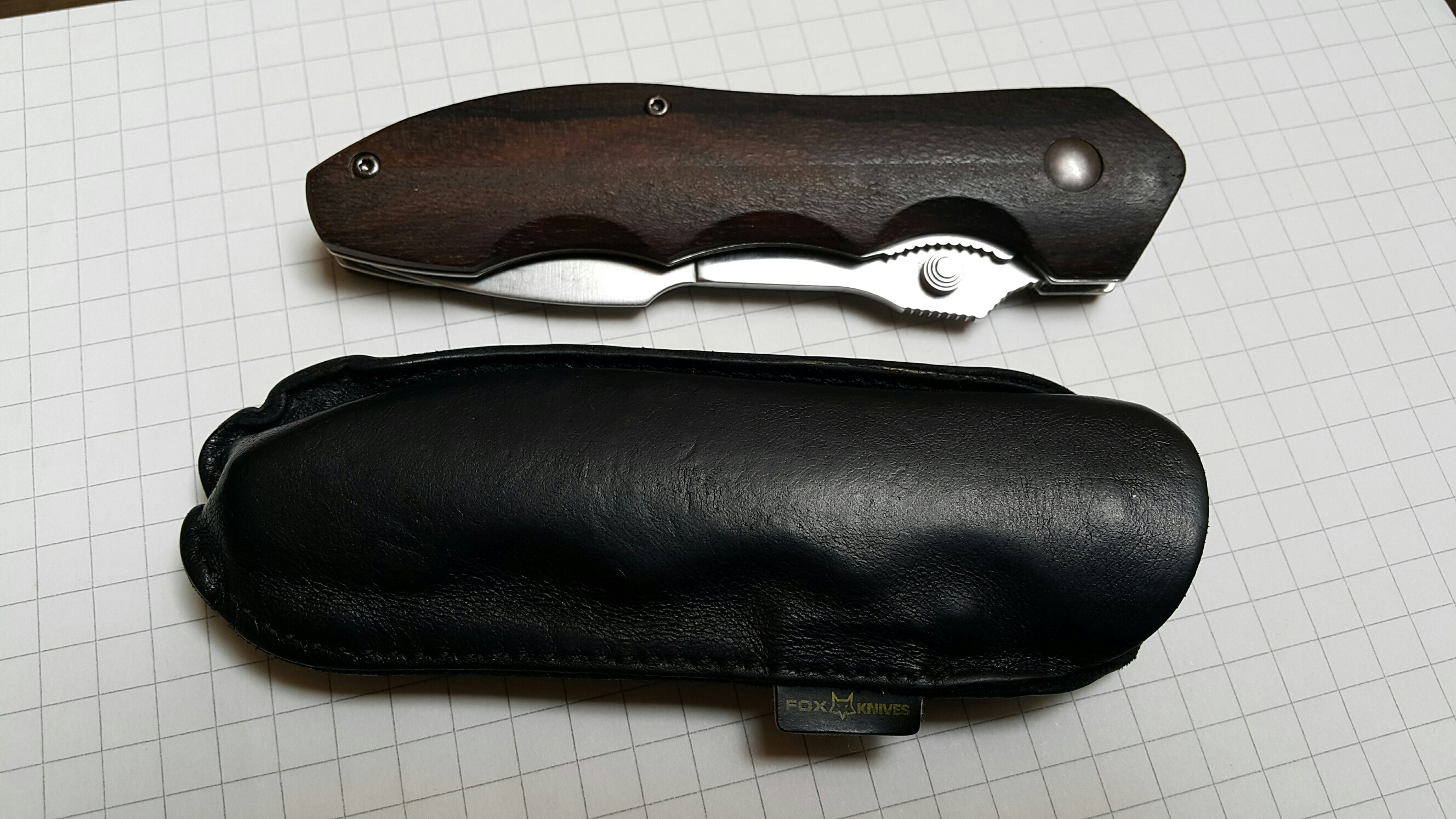

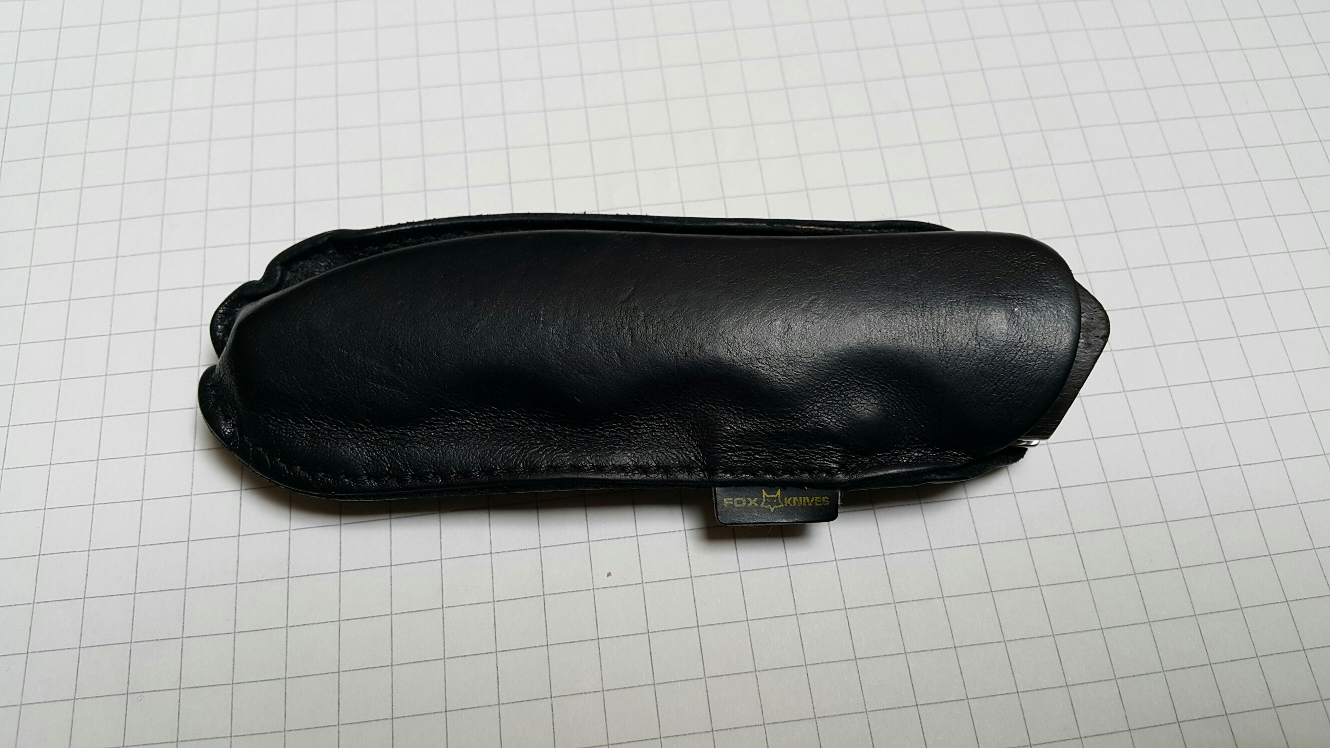

..., gali sėdantis iš džinsų kišenės gan lengvai pabėgti
Na, džinsų kišenė man prie kostiumo vis vien nedera :/. Ir šiaip, klipsinių peilių kostiumuose nemačiau nešiojant, bet tai jau turbūt mano nepastabumas kaltas. Nedidelė plonos odos makštelė, suteikianti jaukumo, būtų tikrai privalumas. Be to, makštelėje pasislėptų ir plonas peilio išsikišimas, kuris švarko kišenę tikrai laikui bėgant praplėš.

StandartinėParašytas: 2016-05-19- 15:53
Pranešimai: 154
O rašiklius nešiojant matei? Daugumoje atvejų nežinodamas neatskirsi kuris kišenėje matomas segtukas yra rašiklio, o kuris peilio. ;)
Odinį dėkliuką bus galima daryti papildomai pasirenkama opcija. Kam toks poreikis bus. Dabar aptarkim pačio peilio konstrukciją ir dizainą.
Rašiklius, kaip ir peilį, nešiojuosi kasdien švarke. Tačiau niekad rašiklio nenešioju kelnių kišenėje, nors jis ir su klipsa. Rašiklio nenešioju ir išorinėje švarko kišenėje. Lygiai kaip ir peilio niekada nenešioju vidinėje švarko kišenėje, nors mano "džinsinis" peilis su klipsa yra brangesnis už "kostiuminį" ir, kaip Vladas sako, išoriškai nesiskirtų nuo rašiklio. Ir tikrai savo aplinkoje nemačiau nei vieno, kad iš vidinės kišenės išsitrauktų peilį.
