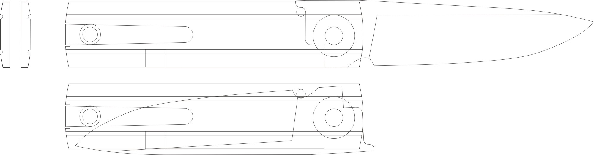

Pateiksiu savo įsivaizdavimą ,koks turėtų būti kostiuminis ,,gentlepeilis,, :) - tai nedidelis , konkretus , paprastas , bet neprastas , kažkiek ,, blizgesnis ,, , visiškai pasislepiantis kišenėje .
Taigi : Ti 6AL4V 3,2 mm storio
Rankena 100 mm ilgis ir 22 mm plotis
Per rankenos vidurį tarp radiusinių išfrezavimų ( matosi eskize ) arba lazeriavimas ,arba mano ,, a la karbonas ,, ant titano
Segtukas titaninis 2mm storio , tvirtintųsi iš galo rankenos vienu varžtu
Spyna - ,, freimas ,,
Geležtės ( plieno dar nežinau ) storis 3,1-3,2 mm , ilgis 78 mm
Tarpinės bronzinės
Kriaunos susiveržtų per geležtės ašį ir gale per ašį , tik mažesnio diametro
Jei geležtės ašies kepurė dedasi iš ,, freimo,, pusės , tai atlieka spynos ribotuvo funkciją
Jei toks variantas svarstytinas - tai svarstom :)
lpf 1.jpg [ 83.96 KiB | Peržiūrėta 5001 kartus(ų) ]

bendras eskizas tinka

Atrodo gerai, tik turiu vieną klausimą. Jei rankena titaninė iš dviejų plokštelių po 3,2 mm storio, tai vistik kaip ten tas segtukas (klipsa) tvirtinsis iš galo vienu varžtu?

Tarp plokštelių bus ,, speiseris ,,į kurį ir suksis iš galo segtuko varžtelis , ir plokštelių gale esantis įgilinimas neduos segtukui prasisukti

Dizainas super! :liuks2:
O nesvarstomas variantas daryti vieną kriauną iš G10, mikartos ar anglies pluošto? Sutapytume svorio, rankoje gulėtu maloniau, na o dėl tvirtumo, tai kadangi kostiuminis peilis, manau nelabai kažką prarastume realiomis sąlygomis.

Atrodo patraukliai!
Gal tik klausimas del 3.2 mm geleztes storio - gal plobesnes uztektu? :/
StandartinėParašytas: 2016-04-25- 10:27
Pranešimai: 279
Atrodo patraukliai!
ir dar šiek tiek siauresnis ?
