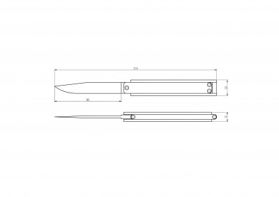

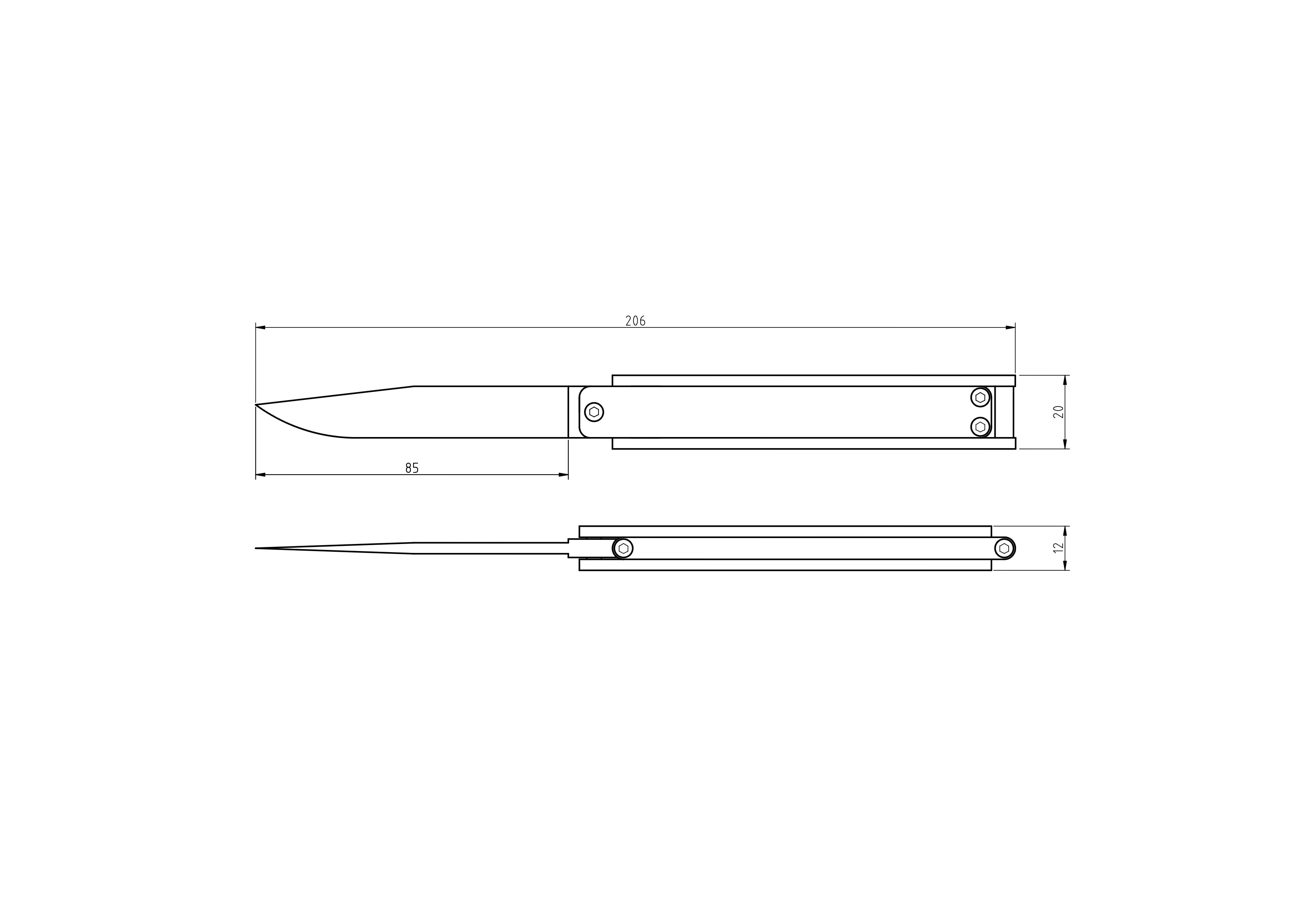

Brėžinys pataisytas, realiai niekas nepakito nuo pirminio varianto tik geležtė pagal forumiečių pageidavimą.
Geležtės užbaigimas - galtavimas. Dar buvo klausimas dėl piešinių ant kriaunų ir įrantų ant rėmo, bei segtuko, tai mano nuomone
tik perkrautu bendrą peilio vaizdą.
P.S. į rūpimus klausimus pasistengsiu atsakyti.
Rėminis.jpg [ 189.77 KiB | Peržiūrėta 4033 kartus(ų) ]

Tiesiog įdomu: kodėl pasirinkta schema, kai vertikalioji ašis už horizontalios, o ne atvirkščiai? Yra kokie privalumai - minusai?

Išlankstytas nesisukiotų į šonus. Bet darytų tą kišenėje. Dabar gi atvirkščiai.
Jeigu gi dar padaryti galą truputį kampu, galima pasiekti "fiksaciją" išlankstyto būsenoj.

Na taip,nesisukiotu į šonus,bet matyt tada suktusi kita kryptimi,aplink kriaunas.
Vadinasii reiktu tvirčiau laikyt už rėmo,nes laikant dviem-trimis pirštais už kriaunų pjovimas būtų neįmanomas.

Smith & Wesson labai elegantiškai tą problemą sprendžia -> kriaunos, rėmo atžvilgiu, gali suktis tik 180 laipsnių, nes galinėje padėtyje įsiremia ;-)

O kokio pločio numatoma geležtė? Sprendžiant iš brežinuko spėju 14-15 mm, ne daugiau. Mažoka kažkaip. Dar vienas pastebėjimas, išskleisto peilio ilgis 206 mm, geležtės - 85, rankenai lieka 121 mm, daugoka kažkaip. Gaunasi siauras ir gan ilgas peilis(išskleistas), nesueina man proporcijos 8(

Pirminė mintis buvo nukreipta į kompaktiškumą ir svorį,bei atsižvelta i bentrą tokių rėminukų dizainą.
Taip,geležtės ilgis 85mm,bet vieta per kurią linksta kad "pasislėptų" rėmelyje yra arčiau bendro peilio centro,todėl gali pasirodyti kad nesueina skaičiai :)
