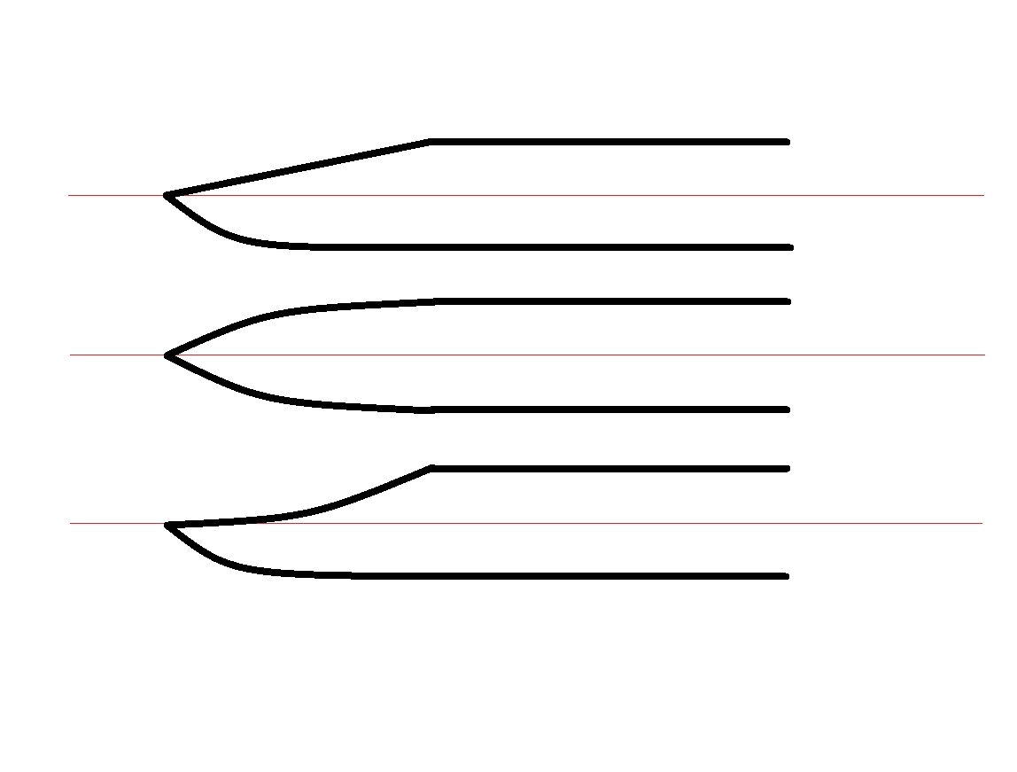

Prototipo brėžinys jau seniai paviešintas temoje (tik be iškilmių ;) ) ir argumentas buvo nurodytas:
Andrius D. rašė:
Dėl geležtės – jos forma buvo pasirinkta žvelgiant į klasiką, o asimetrija leidžia nuspręsti, kurioje pusėje yra pjaunančioji briauna (Vlado įžvalga).
Klasika - nusklembtas ir pagal išilginę ašį (ar arti to) centruotas smaigalys. Tokia forma yra universaliausia. Nusklembimas gali varijuoti ir būti išgaubtas, įgaubtas arba tiesus. Čia jau kaip kam labiau patinka. Praktinio panaudojimo prasme esmės tai nekeičia. Andrius pasirinko tiesų nusklembimą, kaip vizualiai labiausiai neutralų, nes išgaubtas asocijuojasi su durklu (ir kadangi pats peilis bus simetriškas išilginės ašies atžvilgiu lengva suklysti kurioje geležtės pusėje yra pjaunančioji briauna :E ), o įgaubtas - "moraliai pasenęs". :)
smaigaliai.jpg [ 49.13 KiB | Peržiūrėta 2861 kartus(ų) ]
Verta pažymėti, kad tavo siūloma Kęstučio panaudota geležtės forma yra labiau specializuota ir dažniausiai naudojama virtuviniuose/mėsininko ar medžiokliniuose peiliuose. EDC peiliui tai ne pati tinkamiausia forma, nes pakeltoji smaigalio dalis kasdienėje veikloje praktiškai nebus panaudojama.
Beje, jeigu atsiriboti nuo "patinka-nepatinka", ir man būtų įdomu sužinoti, kodėl tau netinka ta forma, kurią siūlo Andrius ir kodėl reikėtų daryti tokią, kaip siūlai tu. Be emocijų. Tik praktiniai argumentai. :)

Na, iš Andriaus žinutės buvau supratęs, kad buvo pagamintas prototipas ir siauram rate pademonstruotas.
Pergyvenau dėl to ir naktį blogai miegojau. Todėl labai apsidžiaugiau ryte radęs tavo, Vladai, žinutę.
Mano vienintelis argumentas prieš jūsų klasiką: man negraži ta kupra. Na, kaip suprantu ir ne tik man, va, Gadas net ruošiasi tą kuprą tarkuot.
Tačiau dabar aiškiau suprantu tavo argumentą, kad smailesnė geležtė patogesnė EDC paskirčiai (argumento, kad aiškesnė pjaunanti briauna, rimtai nevertinu). Dėl to nesiginčiju - kokį lašinio šmotą lengviau būtų padurt. Bet gal galima kažkaip padaryt tą geležtę ne tokią bjaurią?
Pvz, a) sklembti pradėt nuo pat geležtės pradžios, arba z) priešingai - kuprą suformuot ties kokiais 75% geležtės ilgio (kaip pavaizduota tavo paskutiname piešinyje). Abiem atvejais man geležtės vaizdas būtų mielesnis.
Dabar gi, iš akies (vieną akį primerkus), Andriaus siūlomoje geležtėje aš matau, kad kupra ties kokiais 42%. Nu, gal ir labai klasiška, ale ... fu :( :nein:
Tai tokios "pagrįstos" mintys.
Geležtės asimetrijos argumentas - "aplaistytas krauju". (c) Todėl manyčiau pakankamai rimtas. Tai žinoma ne esminis dalykas, bet reikšmingas kai kalba apie peilį kurio rankena simetriška išilginės ašies atžvilgiu ir atlenkiant peilis vartaliojamas rankose. Jeigu ir geležtė bus be aiškių vizualių orientyrų kur pentis, o kur ašmenys - lengva suklysti. Rimtai to nevertinant gali būti skaudu. ;)
O dėl "kupros" išdėstymo - tai čia jau autoriaus dizaino ir estetinio suvokimo reikalas. Mano supratimu autorinis variantas pakankamai harmoningas. Jeigu Andrius nuspręs atsižvelgti į pageidavimus ir pasiūlys alternatyvių variantų - galėsim rinktis alternatyvą. Jeigu ne - beliks rinktis užsisakyti tokį koks yra arba neužsisakyti. 8(

Klausimas gamintojui- ar galima butu rinktis iš keliu geležtes variantu? Man asmeniškai tokia geležtes forma nepatinka.
 Pranešimo tema: Re: Foruminis-2021
StandartinėParašytas: 2021-05-28- 18:27
Pranešimai: 217
Galbūt kis kai kurios linijos,bet nežymiai,forma ne.
StandartinėParašytas: 2021-05-28- 19:59
Andrius D. rašė:
Kaip suprantu, alternatyvų nebus, tad siūlyčiau: pakoreguok brėžinį 85 mm geležtei bei jos galutines linijas ir kai bus konkreti vizualizacija - tuo klausimu "padėsim tašką".
