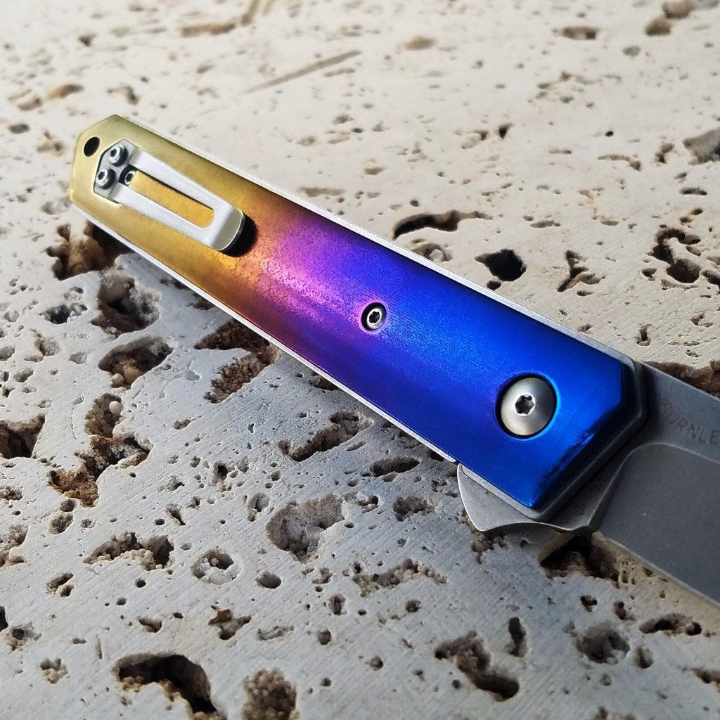

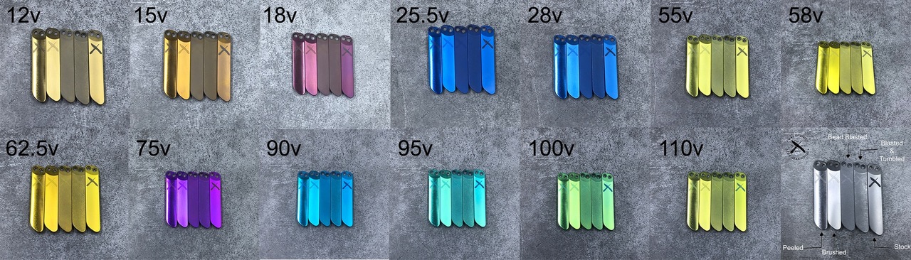

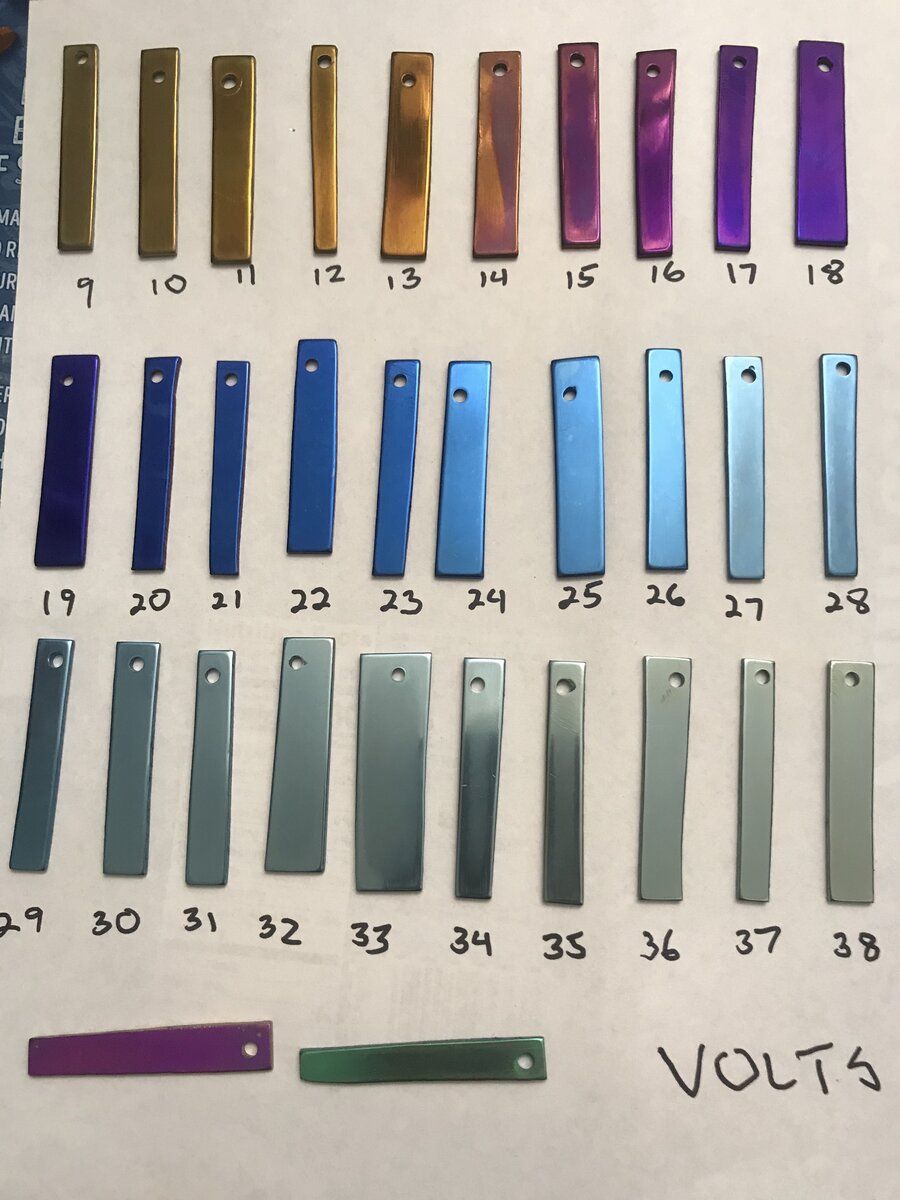

Ar tik man vienam kyla klausimai, kodėl tokios blyškios spalvos? Pats esu anodavęs titaną, galima išgauti tokias nuostabias ryškias ir gyvas spalvas, o čia toks vaizdas, kad po anodavimo dar jas dar pratraukė per Scotchbrite šlifavimo kempinę...

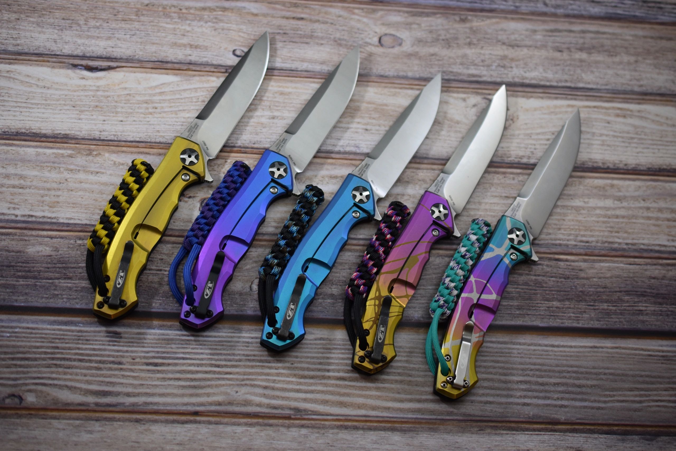

Galbūt, bet "skonyje, spalvose ir muzikoje draugų nėra" todėl, klausimas ar bus balsavimas dėl spalvų pasirinkimo iš visos galimų titano metalo oksidų atspalvių gamos, kaip mano pavyzdžiuose; ar jau čia dviese jie ėmė ir už kitus nuspręndė, kad visiems turi tikti pilkai-melsvi blyškūs atspalviai iš kurių reikės pasirinkti? Kadangi anodavimas skiriasi tik įtampa, tai a priori galima manyti, kad autorius turi tinkamą tam šaltinį, hence jam jokio skirtumo ar visas kriaunas "virti" ant 36 V, ar kelis skirtingus pasirinkimus palikti ir pakelti įtampą ant šaltinio iki 75V pvz.
Nu nes rimtai, ašarą spaudžia tie mūsų pavyzdžiai, kai pamatai kai matai tokius:
Spalvos ryškios tik ant poliruoto paviršiaus. Ir apšviestos tinkamu kampu. ;)
Smėliuotas paviršius tamsesnis ir blankesnis už poliruotą (žr. Andriaus nuotrauką ir tavo pateiktą pavyzdį). Be to, spalvoms įtakos turi ir titano lydinio sudėtis. Būtent todėl Andrius ir darė praktinius bandinius, kad įvertinti visus aspektus.
