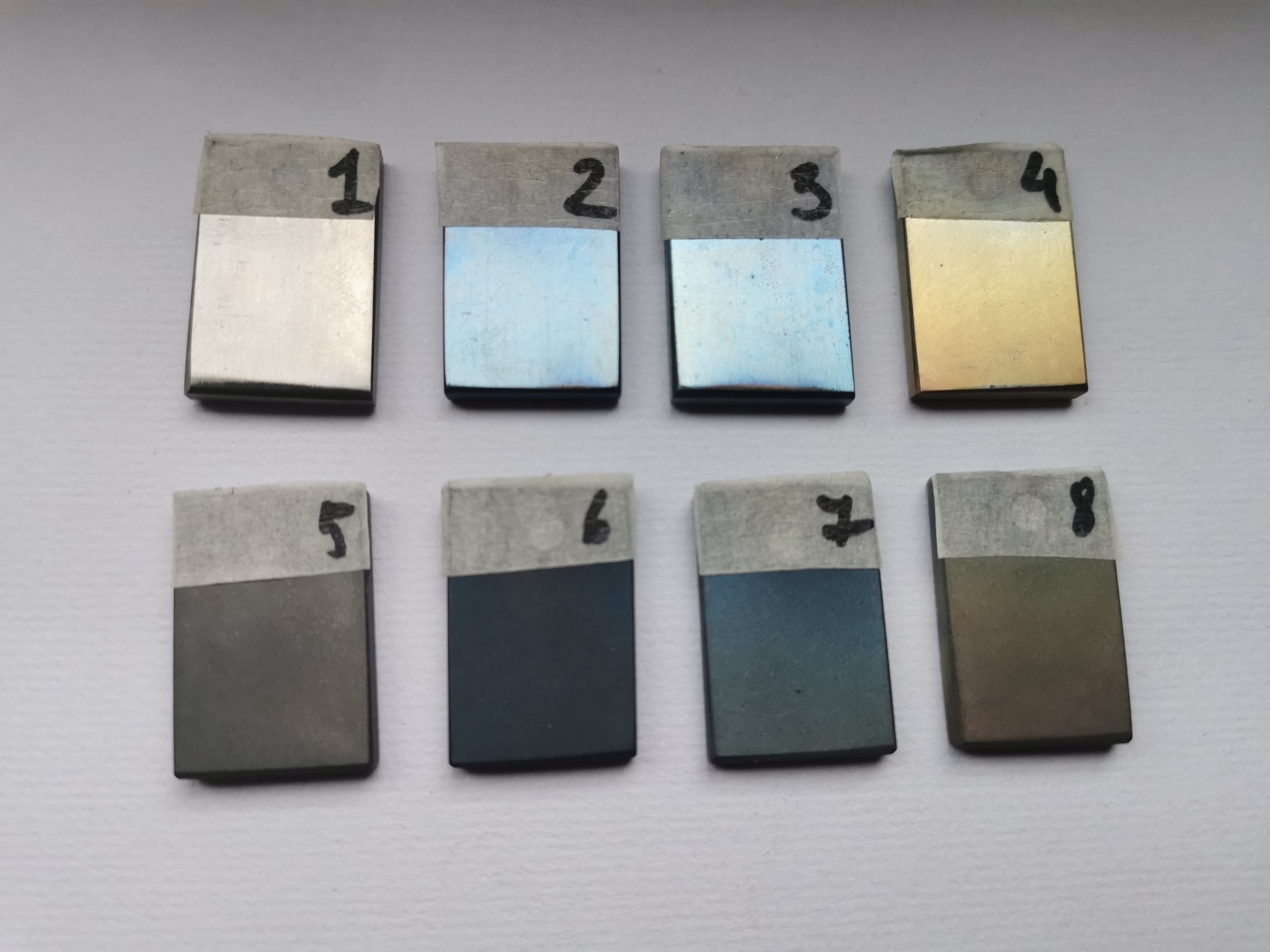

Šią savaitę Andrius D. padarys bandinius su įvairia titano apdaila (galtuota, smeliuota, anoduota) ir "gyvai" įvertinęs rezultatą pateiks savo, kaip gamintojo, nuomonę. Tuo pačiu aptarsim ir geležtės formą.

Kaip Vladas ir minėjo, savaitės bėgyje buvo atlikti bandymai su skirtingais titano paviršiaus apdirbimo būdais. Deja, galtavimas atkrito dėl nešvaraus paviršiaus vaizdo. Liko tik šlifuotas ir smėliuotas, kuris buvo paruoštas anodavimui. Pirmoje nuotraukos eilutėje (1-4) šlifuotas – anoduotas, o antroje eilutėje (5–8) smėliutoas – anoduotas paviršius. Smėliuotas paviršius turi pranašumą dėl rankos ir rankenos kibumo ir spalvos sodrumo. Blizgus – linkęs teptis , tuo pačiu prarasdamas atspalvį. Mano nuomone, tinkamiausias būtų Nr. 6.
Dėl geležtės – jos forma buvo pasirinkta žvelgiant į klasiką, o asimetrija leidžia nuspręsti, kurioje pusėje yra pjaunančioji briauna (Vlado įžvalga).

Man 7 arba 8 žiūrisi gerai, bet gal gyvai kitaip būtų. Dėl geležtės formos - būtų įdomu pamatyti. Gal brėžinius ruošėt jau?
 Pranešimo tema: Re: Foruminis-2021
StandartinėParašytas: 2021-05-25- 22:09
:/ Man ko gero Nr 8 geriausiai žiūrisi, bet nuotraukos kokybė tokia kad tuo nesu tikras. O kas dėl geležtės tai parodyk ką sugalvojot, o ne užuominas mėtyk. ;)

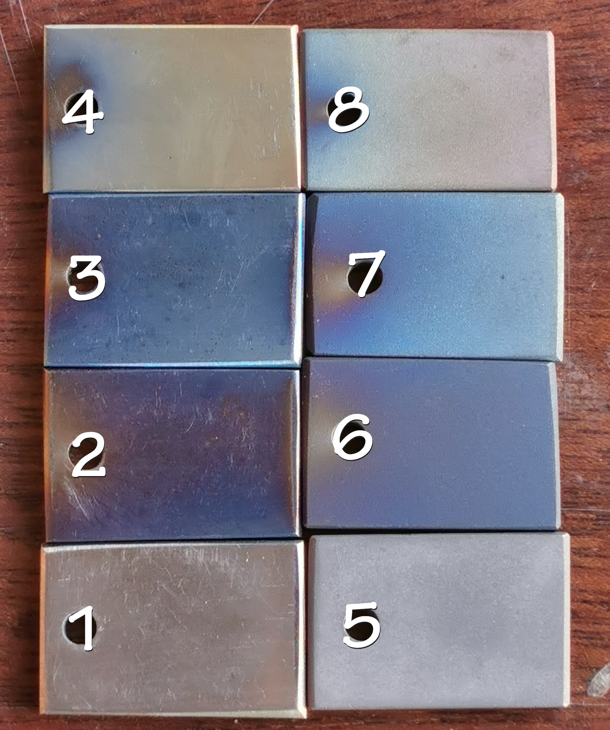

Gyvai kiekvienos spalvos atspalviai kaitaliojasi keičiantis šviesos krypčiai ir spalvinei temperatūrai, o nuotrauka to neperteikia, nes fiksuoja tik kažkurį vieną momentą. Pvz. kaip atrodo gyvai #7 matosi ant LPA 10-čio lenktinio, o #8 - ant Foruminio-2016. Nuotraukose jie atrodo vienaip, gyvai - kitaip.
Dėl #6 spalvos pritariu Andriui - ji būtų tinkamiausia, nes geriausiai derės su blizgančiais varžtais ir įvorėmis, o be to tokios spalvos foruminio dar nebuvo. :)
Čia tos pačios spalvos dienos šviesoje apšviestos kitu kampu:
