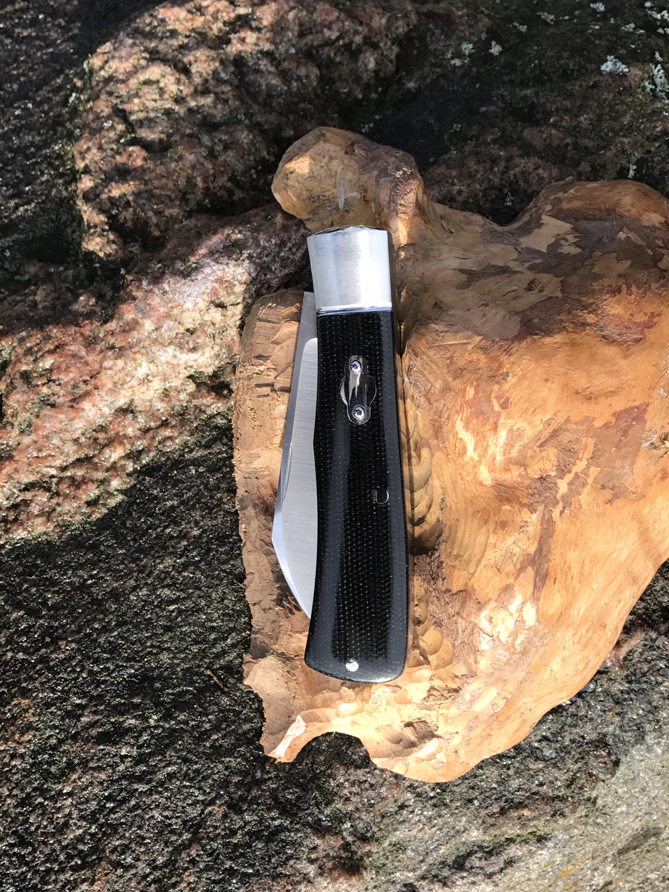

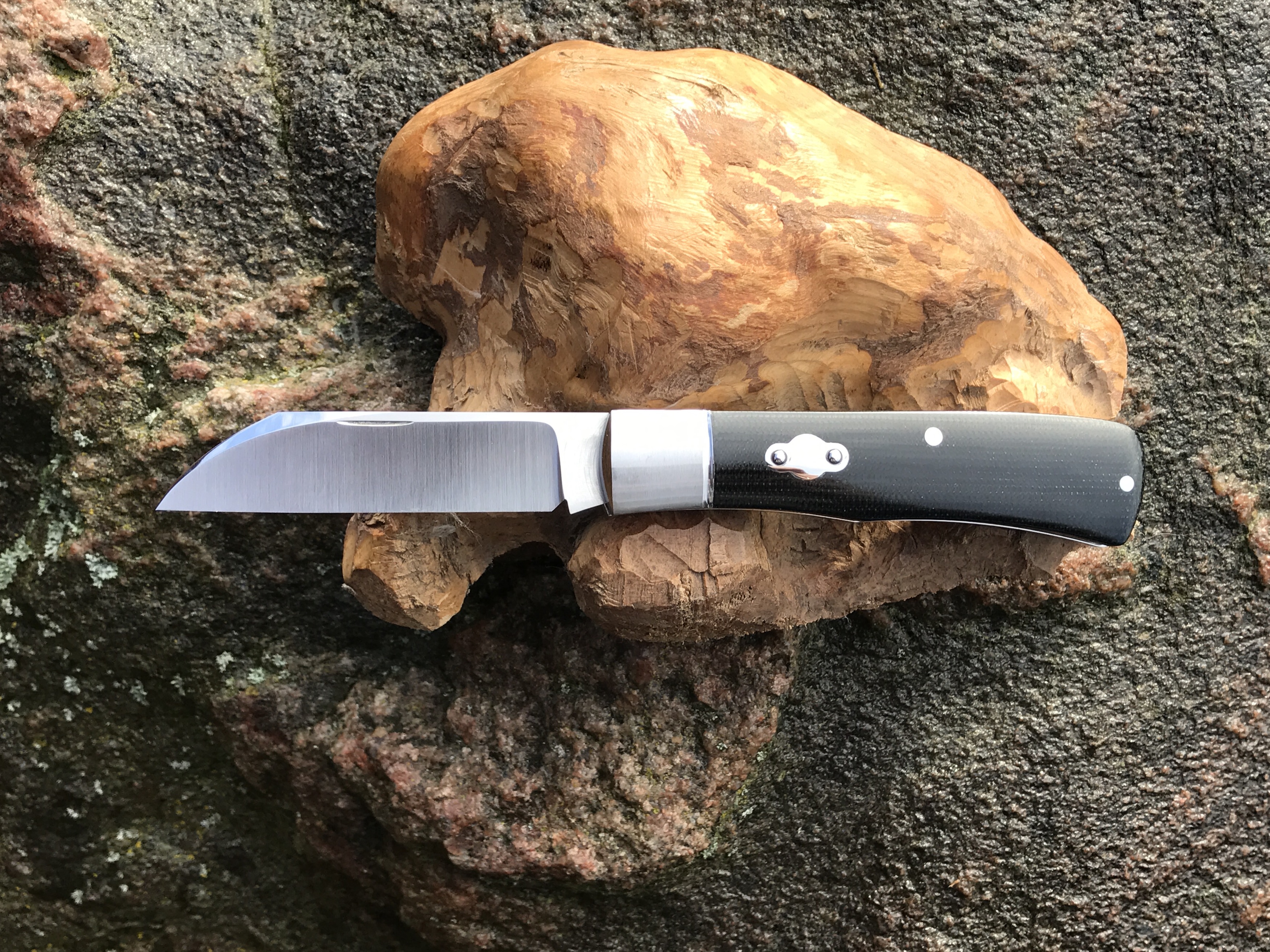

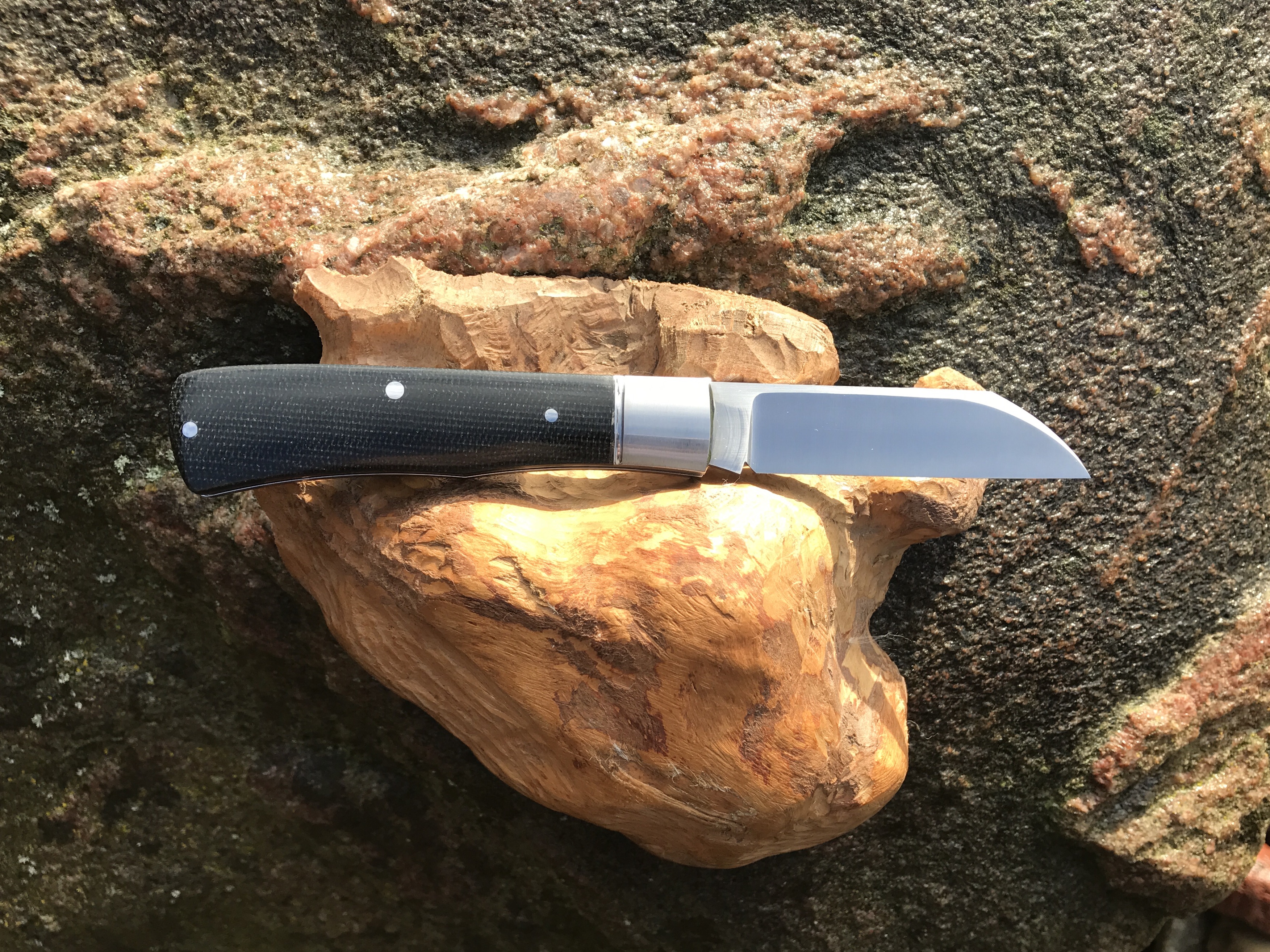

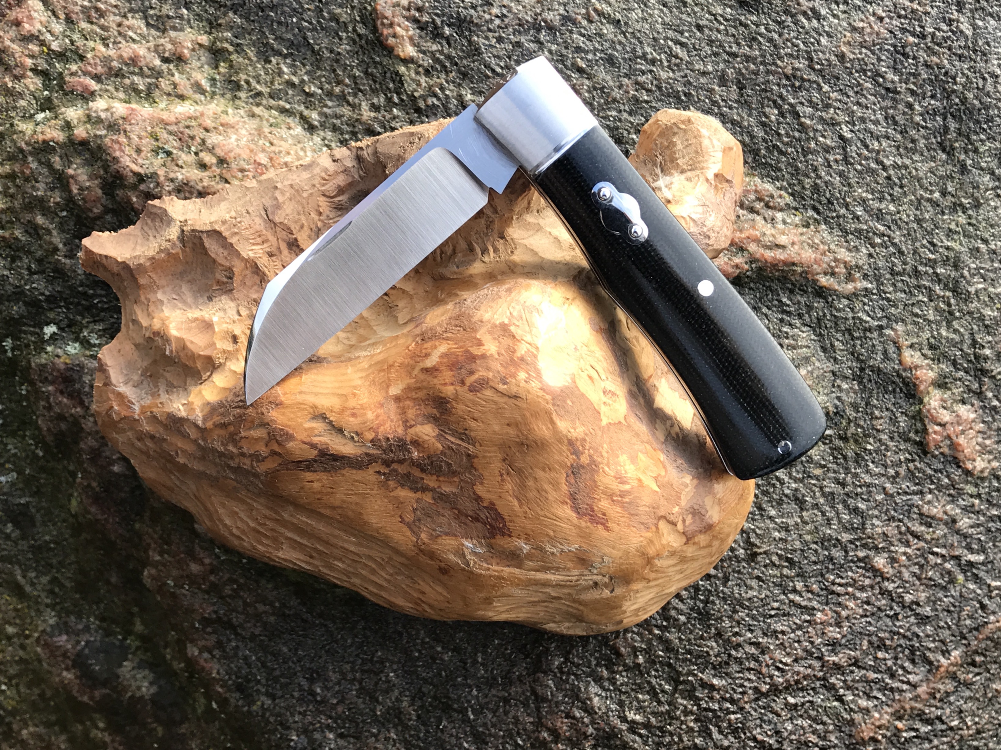

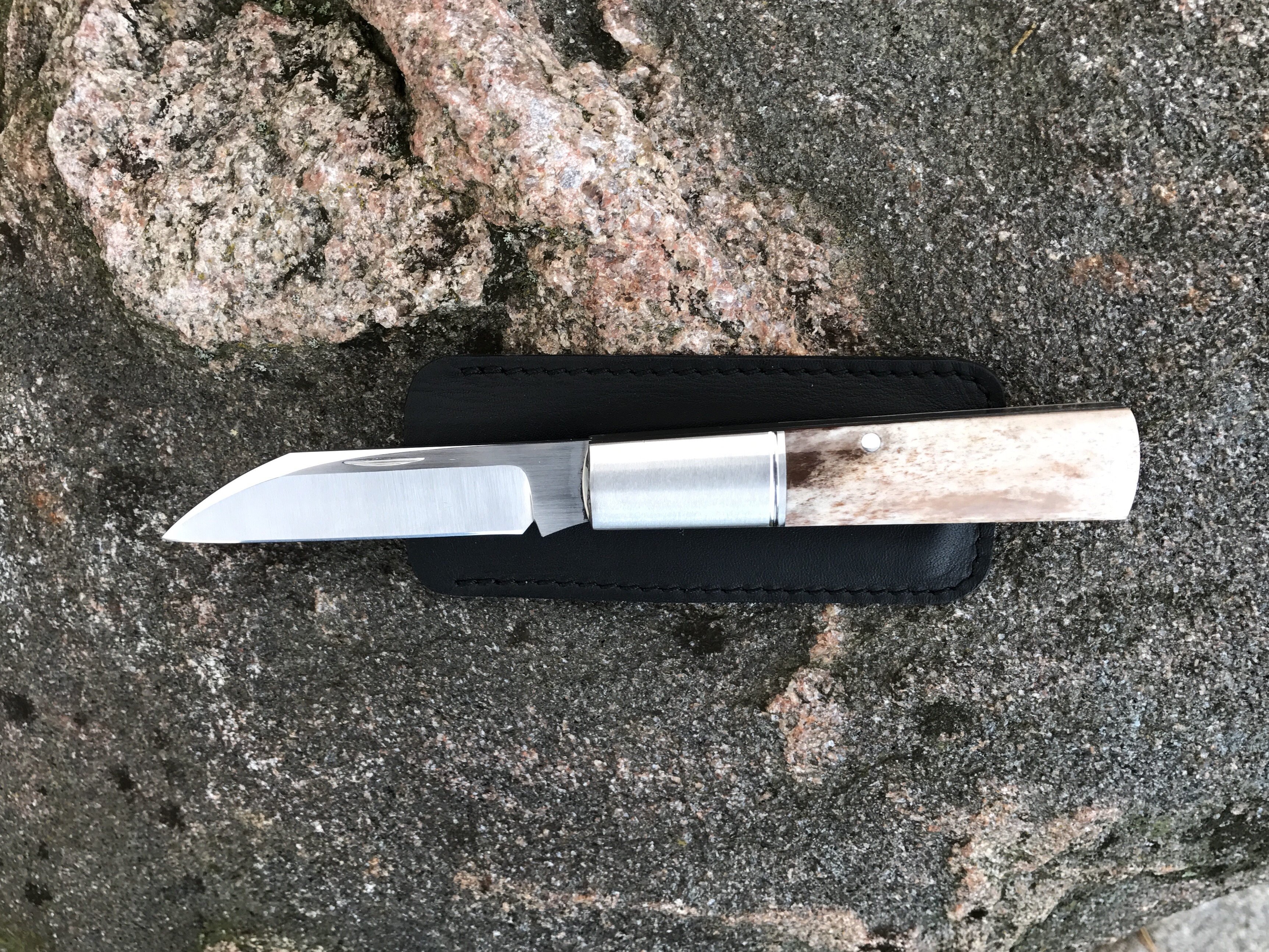

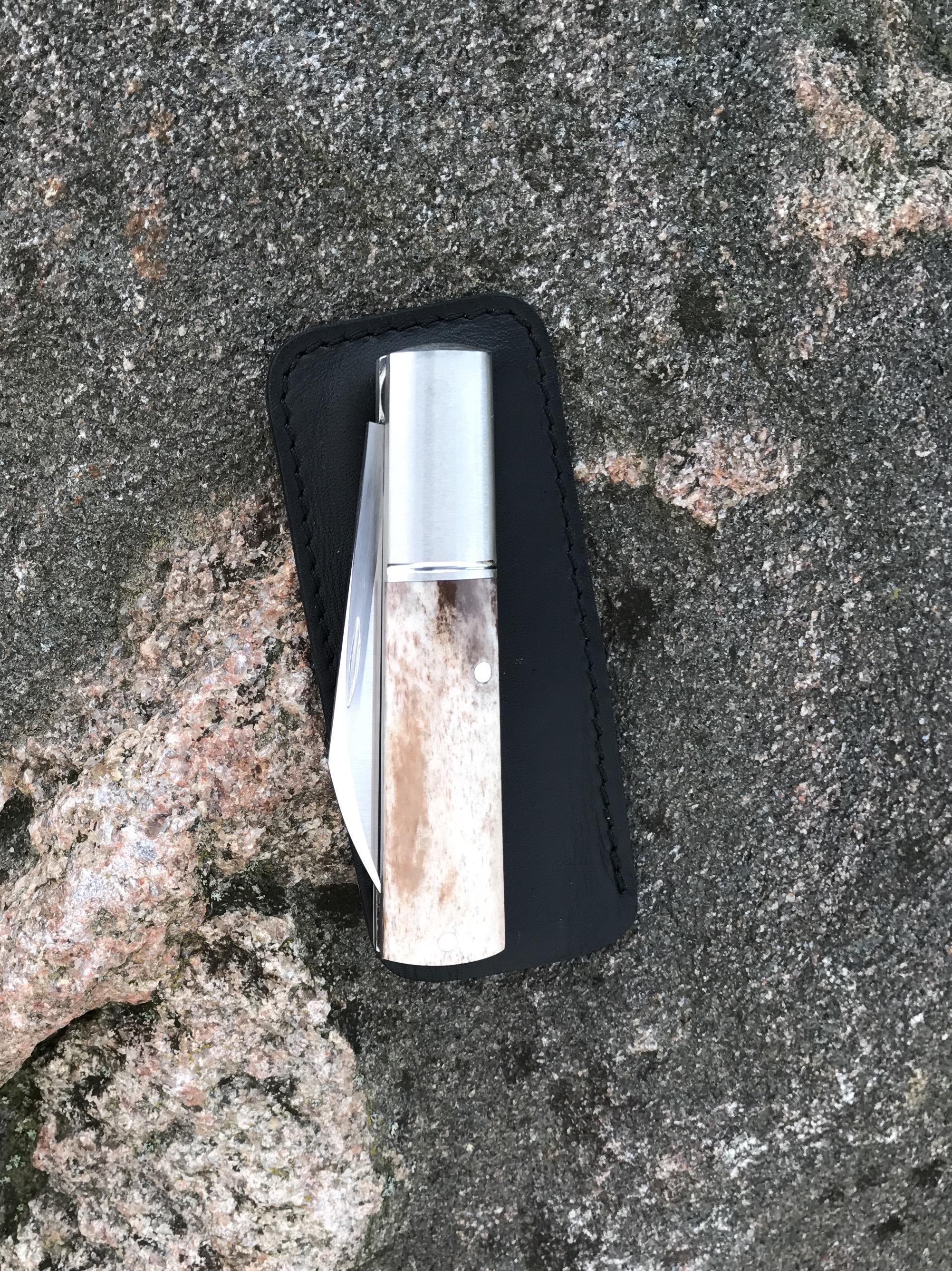

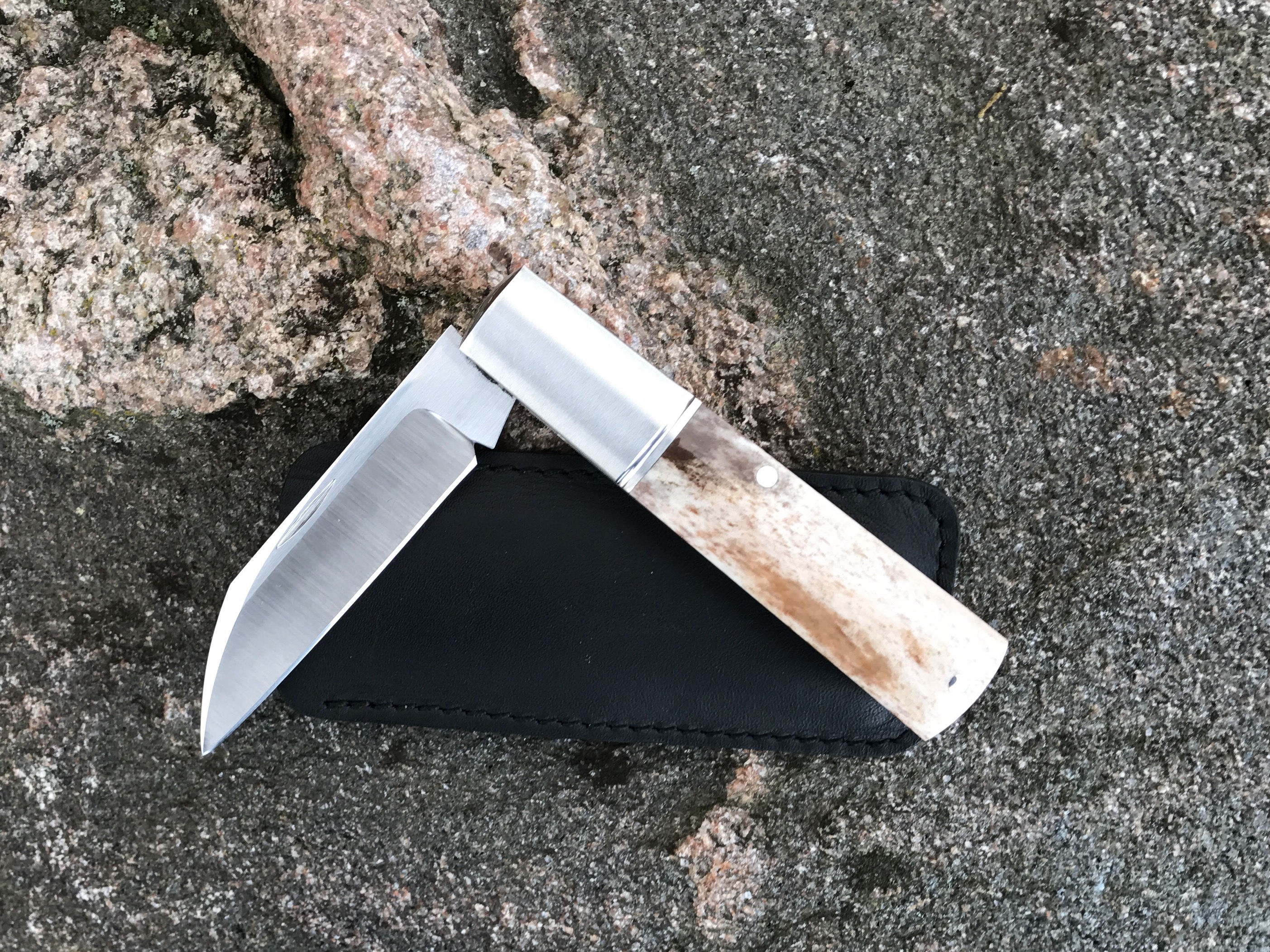

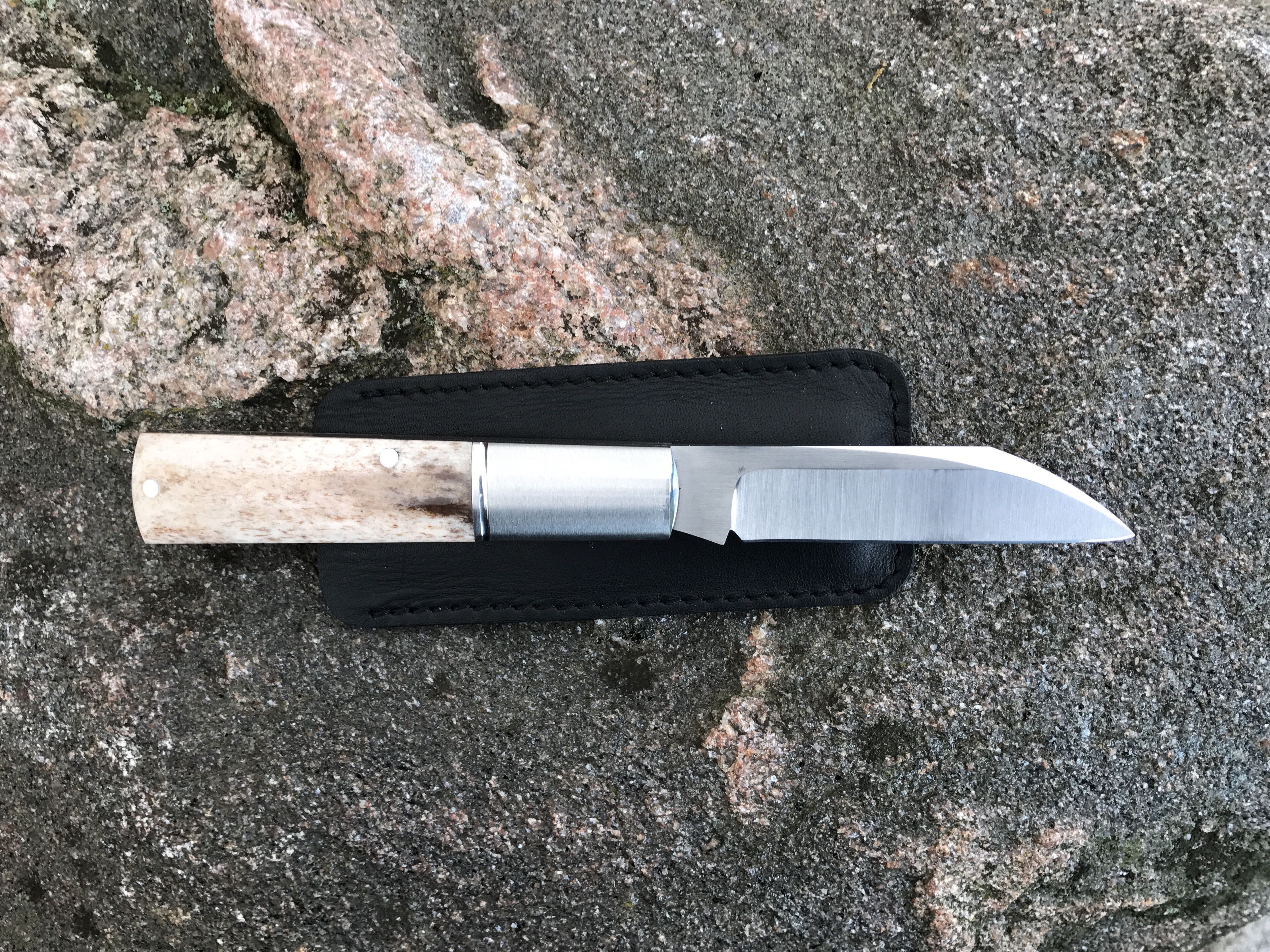

:hi: Kaip ir žadėjau, per sausio mėnesį padariau prototipą, netgi du :D XD :E bet tik šiandien prisiruošiau įkelti nuotraukas.
Geležtės abiejų vienodos, skirtingos kriaunys
Geležtė 74,5x17x2.8 mm, sulenkto peilio ilgis ~98 mm.
Ašinis mechanizmas nerūdeikinė kniedė ir bronzinė distancinė įvorė.
Apie medžiagas:
Prototipų geležtės padarytos iš RWL34, bet norėčiau gaminti iš M390, techniniais sumetimais, manau dėl to nebus daug prieštaraujančių :E .
Kriaunims prototipuose panaudota nerūdeika ir, pirmuoju atveju, canwas micarta iš "brisos" antruoju, stabilizuotas briedžio kaulas (jau vienoje vietoje įtrūkimą matau) tad šį varijantą galutinai atmetu :ne: . Norėčiau apsistoti prie stambaus audinio vienspalvės mikartos. Esu daręs lenktinuką ir su juoda linen mikarta, man nepatiko, todėl siūlau stambų audeklą, dėl tos pačios priežasties+sveikatos saugojimo sumetimais, nesiūlau ir G10. Bet demokratija yra šventas dalykas, tad diskusija ir balsavimas parodys ko labiausiai reikia :D
IMG_7086.JPG [ 2.59 MiB | Peržiūrėta 4319 kartus(ų) ]
IMG_7078.JPG [ 2.98 MiB | Peržiūrėta 4319 kartus(ų) ]
IMG_7082.JPG [ 2.12 MiB | Peržiūrėta 4319 kartus(ų) ]
IMG_7089.JPG [ 1.78 MiB | Peržiūrėta 4319 kartus(ų) ]
IMG_7099.JPG [ 3.5 MiB | Peržiūrėta 4319 kartus(ų) ]
IMG_7098.JPG [ 4.18 MiB | Peržiūrėta 4319 kartus(ų) ]
IMG_7100.JPG [ 2.25 MiB | Peržiūrėta 4319 kartus(ų) ]
IMG_7101.JPG [ 2.34 MiB | Peržiūrėta 4319 kartus(ų) ]
Laukiu jųsų nuomonių.
Beje, jau Vasaris...
